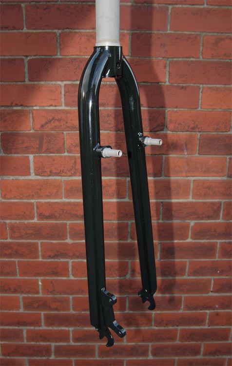

...Tendencija je da čupa točak iz ležišta. Da su stavili čeljusti sa kontra strane, onda bi pri kočenju točak bio nabijan na viljušku, umesto ovako da se čupa napolje. To mi nije jasno što nisu uradili tako - inherentno nebezbedan sistem kačenja, umesto obrnuto.
mislis *vako?
#46 Dusan011
  • 14648 posts
Postavljeno 25 September 2015 - 10:43 PM
Ili *vako?
#47 IgorN
  • 5463 posts
Postavljeno 25 September 2015 - 10:55 PM
Ili *vako?
tako ponovo rotor cupa osovinu iz dropouta
doduse through axle
ali je ipak moto a ne bike
#48 Dusan011
  • 14648 posts
Postavljeno 25 September 2015 - 11:06 PM
Do belzebuba, a ja mislio prekopirali nacin kacenja sa motora, valjda mislili ako radi na motorciklu radice i na biciklu.

Koja je fora sa okrenutim dropout-ima i nosacem disk kocnice na desnoj strani? Ili su to pinovi za v-brake zavareni pozadi viljuske?
