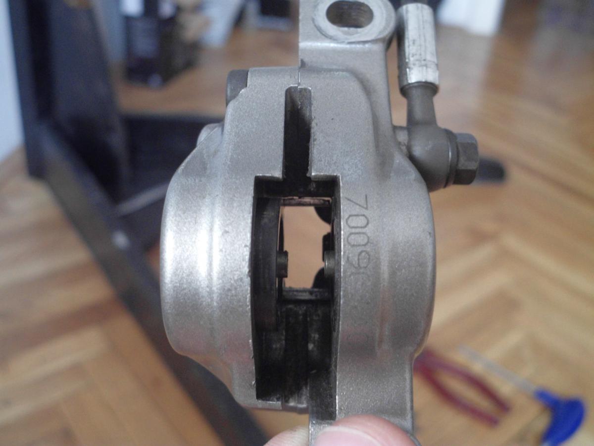

Na prednjoj kočnici levi klip ne izlazi kako treba, tj desni izađe više nego levi i kočnica dosta slabo koči. Uspeo sam da isteram levi klip koliko toliko, sad me zanima čime ga smem podmazati. Ako to ne reši problem, kupiću drugu čeljust pa ću probati sa njom.

Hvala na preporuci. Inače sam sinoć hteo malo da se provozam i kada sam pritisnuo prednju kočnicu, prolomio se takav urlik, da su se svi u mojoj okolini okrenuli da vide šta se događa... i svaki put kad kočim isto se dešava, kočiona snaga nikakva i nepodnošljiva škripa. Čitao sam da to može imati veze sa klipovima, pa sam odlučio da vidim u kakvom su stanju, te sam primetio da jedan izlazi više od drugog. Zanimljivo je da se ovo desilo bez ikakvog upozorenja, prethodni dan sam vozio bicikli i sve je bilo ok.

Stavio pakne nazad, malo manje škripe al isto neće da hvataju. Mogu rukom da okrenem točak, bez obzira koliko jako pritisnem ručicu. Izgleda da je do pakni, ne znam samo od čega su se mogle toliko zamastiti...

Nisam napisao epilog priče. Pakne sam spalio na malom rešou na butan, i sada koče odlično. Razlog zbog kog nisu kočile jeste solidna količina ulja koja se pojavila na njima. Ulje je na pakne dospelo tako što sam dan pre vožnje podmazivao štapove amorizera i verovatno zaboravio da obrišem višak, pa se to verovatno preko noći spustilo do čeljusi i stiglo do pakni.
