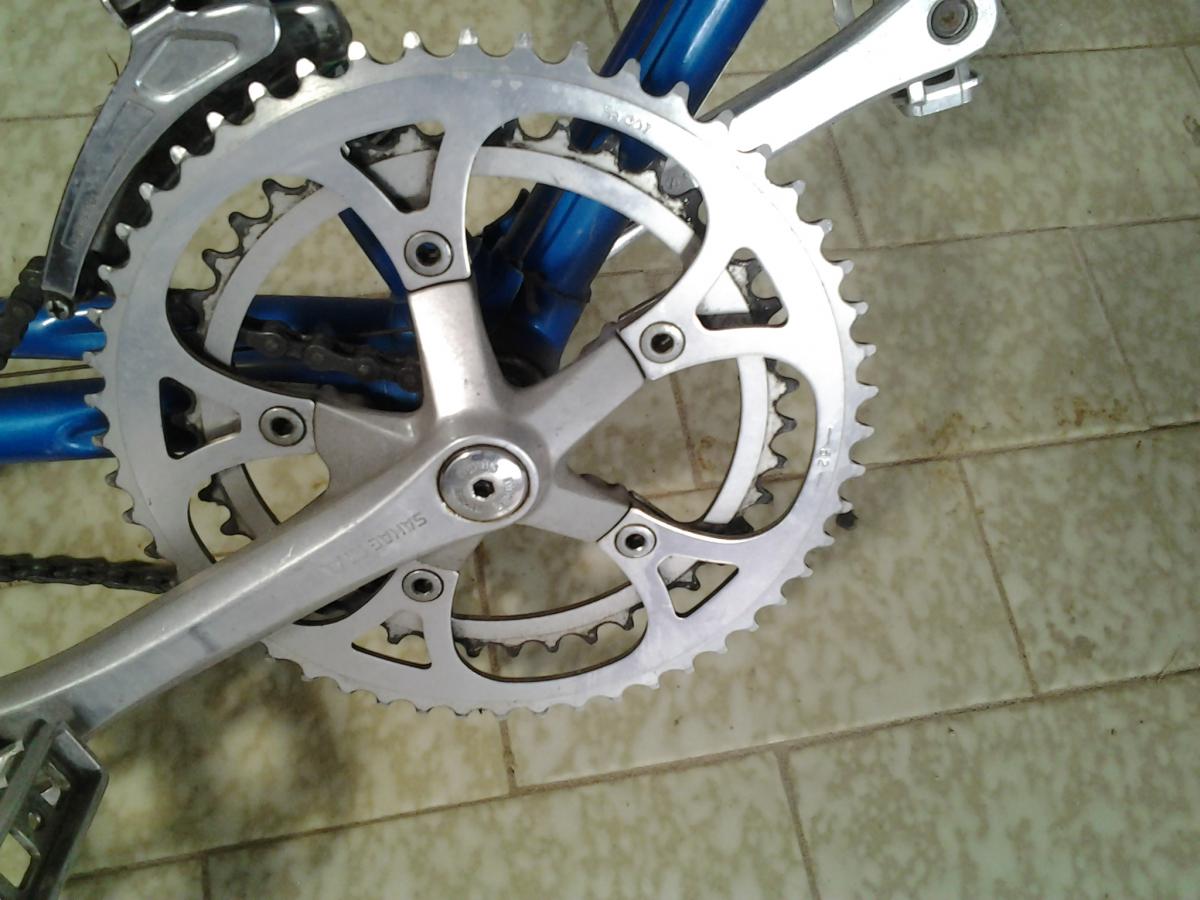

Postavljeno 23 February 2015 - 11:11 PM
Jel ovaj pogon potrosen?
#16 himzo
Postavljeno 23 February 2015 - 11:13 PM
Može to još bar 8000 km :).

Postavljeno 24 February 2015 - 01:26 PM
8000km?Pa ja presao na njemu oko 2000km+koliko je jos presao kod bivseg vlasnika,znaci dobar pogon,al ne valjda mi izgleda lanac,sad sam poceo da se interesujem za lanac i istrosenost lanca.Naime ovaj lanac sto sam dobio uz bicikl,sa njim znaci 2000km i kad ono namjestim na najjaci prenos 52x14 povucem lanac napred prema prednjoj viljusci,vide se dva zuba.Negdje sam na forumu procito,ako se vidi i samo jedan zub,da to znaci da je istorosen.Opet je neki no name lanac,nema na njemu nikakve oznake shimano,kmc,sram...A da li je moguce da pokazuje dva zuba,zato sto ja imam racnu sa 14 zuba na najmanjem zupcaniku,a mozda je prije taj lanac radio na 11 ili 12 zuba na najmanjem zupcaniku.Sad mozda kad bih lanac postavio 52x11,mozda se ne bi vidjela ta dva zuba,mozda uopste onda nije istrosen lanac?
#18 himzo
Postavljeno 24 February 2015 - 02:58 PM
Mislio sam da je to pogon na kome si rekao da ti je trajao lanac 8000 km :). Ovako sa slike mi ne izgleda mnogo istrošeno, ali ne mogu da tvrdim sa sigurnošću. Makar nije špicast. Veliki izgleda bolje, vozi više veliki, budi muško :D.
