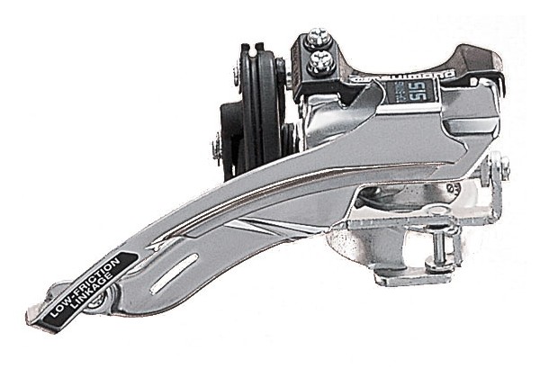

Uzet je Shimano Deore LX FD-M571 u veoma ocuvanom stanju. Ispostavilo se da je covek od kog sam uzeo menjac Hari, jedan od moderatora, i ovom prilikom ga javno pozdravljam, nadam se da se nece ljutiti.
Sad sam verovatno jedan od retkih ili jedini ovde koji fura prednji menjac jace klase nego zadnji. :)
Al sta ces.... :mrgreen:
Ipak, sto bi Druzila iz Crnog gruje rekla, ima jedna zackoljica: Nema sanse da razdvojim stari menjac da bih izvukao lanac iz njega. Kod lx se lepo odsrafi, al ovde kao da je zavareno. Ima li neko resenje?

#70 mixitron
Postavljeno 30 October 2009 - 09:59 AM
I jos jedno malo pitanjce, jer ovaj moj zadnji sram 3.0 u klasi xt ili xtr?
Nemaš valjda menjač na kuku? Daj fotku. Ako ima gde da se odšrafi a neće da spadne, kuckaj ga malo gumenim čekićem.
Za SRAM 3 imam informaciju da veoma dobro radi posao ali da zbog materijala nije baš otporan na interakciju s okolinom čvrstog karaktera.

#72 bokaco7
bokaco7
  • 233 posts
Postavljeno 31 October 2009 - 05:48 PM
Sredjeno, morao sam raskovati lanac, skinuti menjac i vratiti ponovo. tananana! :)
Sve radi!
B)

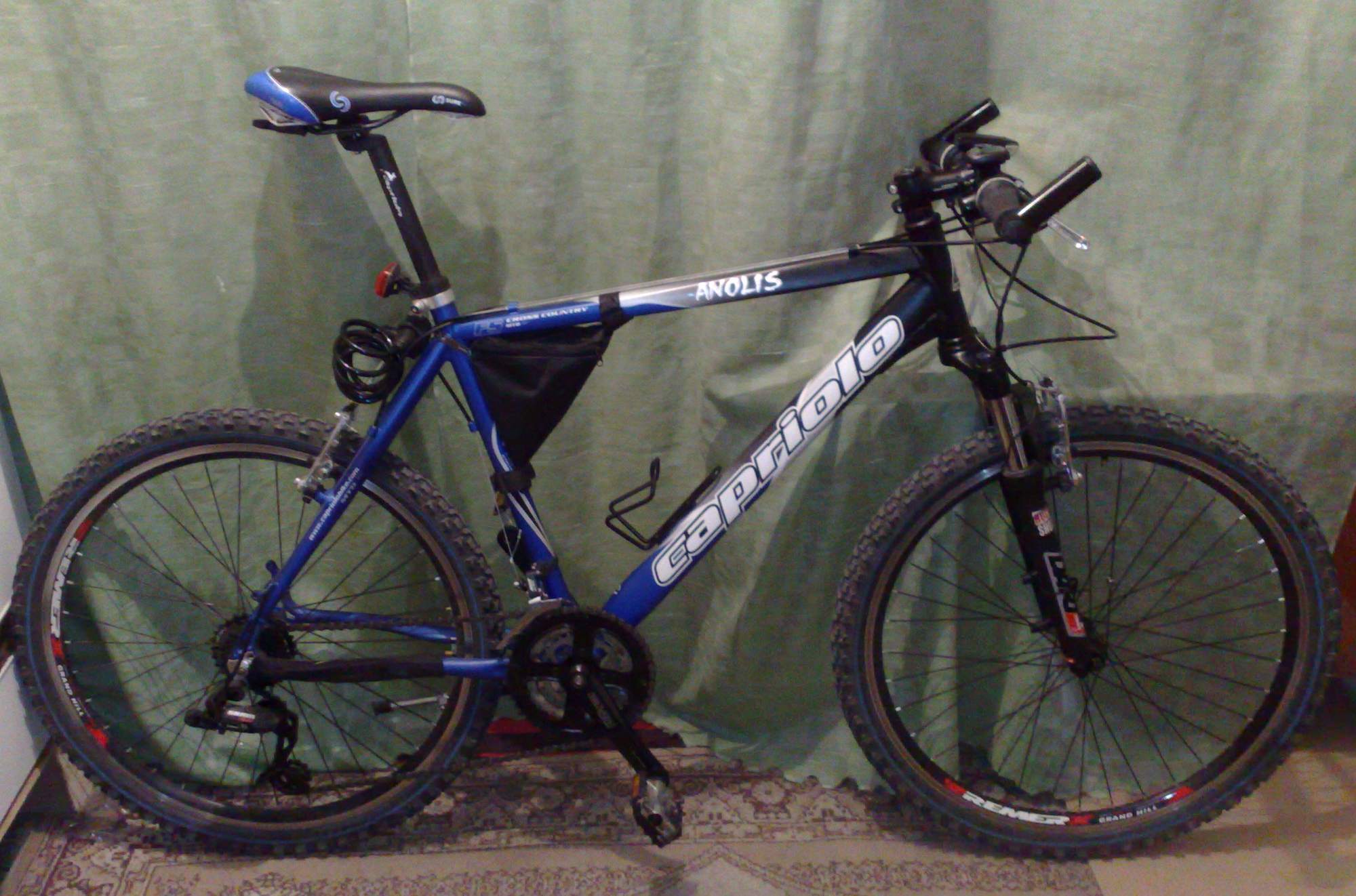

#73 bokaco7
bokaco7
  • 233 posts
Postavljeno 02 November 2009 - 12:01 PM
Evo za kraj kako izgleda bajkic,, ove godine nista vise necu sredjivati, ide hladno vreme....
Ali smaracu vas ovde na forumu za jos sto-sta... :mrgreen:
Puno pozdrava

#74 Darkman
Darkman
  • 1333 posts
  • LocationBeograd, NBG
Postavljeno 02 November 2009 - 03:29 PM
Sve radi!
Sledeca investicija - SRAM lanac sa power linkom, da ne bude "raskovavanja" u buducnosti ;)
