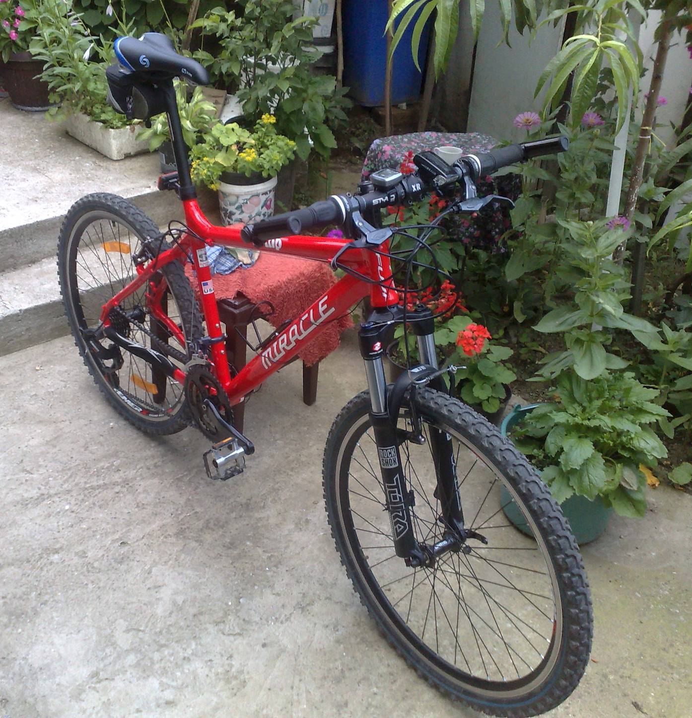

Evo malo sam vas poslusao.
Crni stezac sam skinuo jer na ovaj moj mogu da montiram drzac za lanac za zakljucavanje.
Znam da ce te opaliti paljbu na mene!

previse spejsera ispod lule , prebaci neki iznad lepse ce izgledati

Ma kad bi znao koliko na ovoj luli to ruzno izgleda, promenio bi misljenje! :)

a i ovako ti je mnogo ruzno. kad bi mogao da nadjes neki ovakav headset sa poklopcem koji izgleda kao neka kupa http://www.wiggle.co... ... eadset.jpg vizuelno bi mnogo lepse ispalo, znam da merida stavlja na svoje bicikle fsa headset sa takvim kupama pa mozda je nekom korisniku meride ostao visak pa da ti proda

bajs izgleda :evil: ,jos kad metes buzire ,brrrrr.

Daklem najs, lepo izgleda [-o<
Elem buzir za prednji menjac ti je kod cevi sedista vidno predugacak, a za zadnji manje vidno :D
Inace ovo kapiram kao work in progress, nekako je bzv ostati na 7fazu i navijaci pored ostalih komponenti :)

Tacno, nema sanse sad da se ostane na sedmofazu, ali to ide na promenu tek sledece sezone. Videcemo sta i kako. :)
Uskoro bi trebali da legnu crveni buziri :)
Samo da malo uhvatim vremena, uskoro moram da pocnem da ucim za master, ostala jos 2 ispita.
Plus posao, plus put..... dobro sam i ovo sredio! :)
P.S. Sve menjam ali zavesu nikako! :mrgreen:

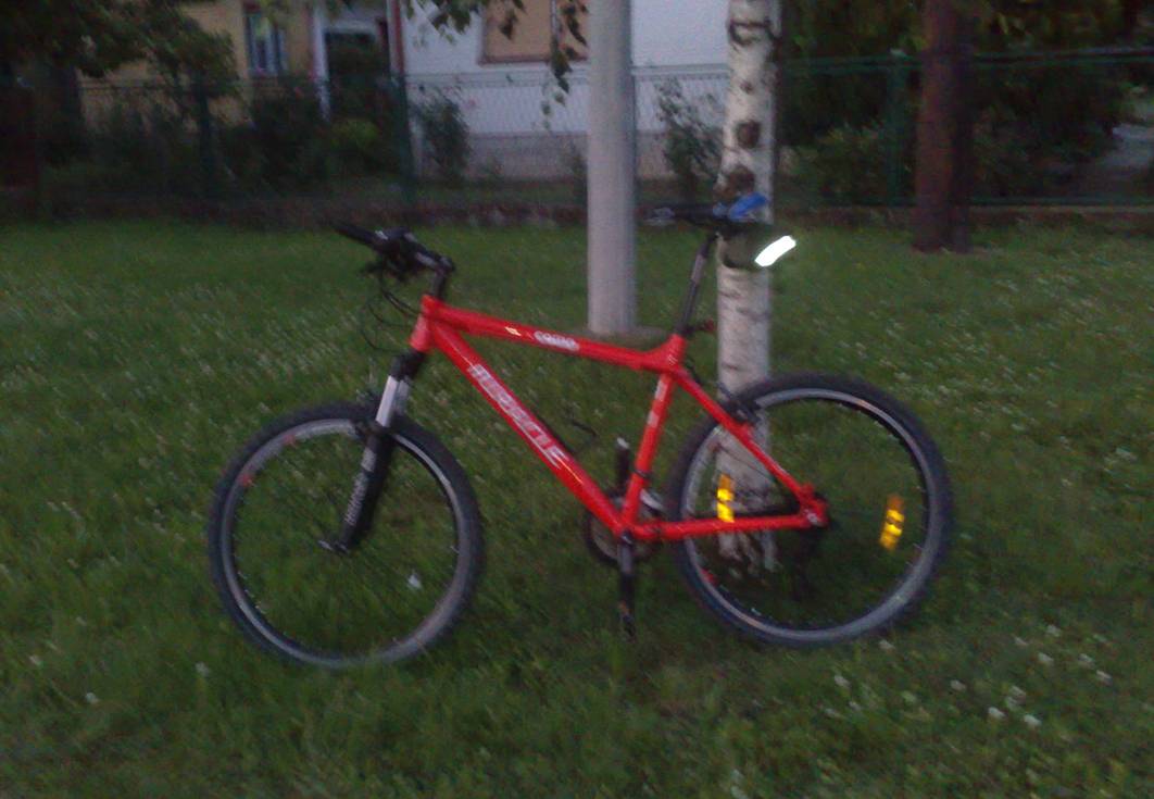

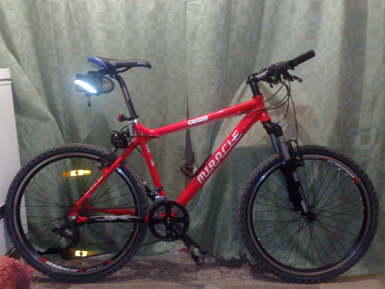

Evo par slicica, krenuo sa voznjom :)

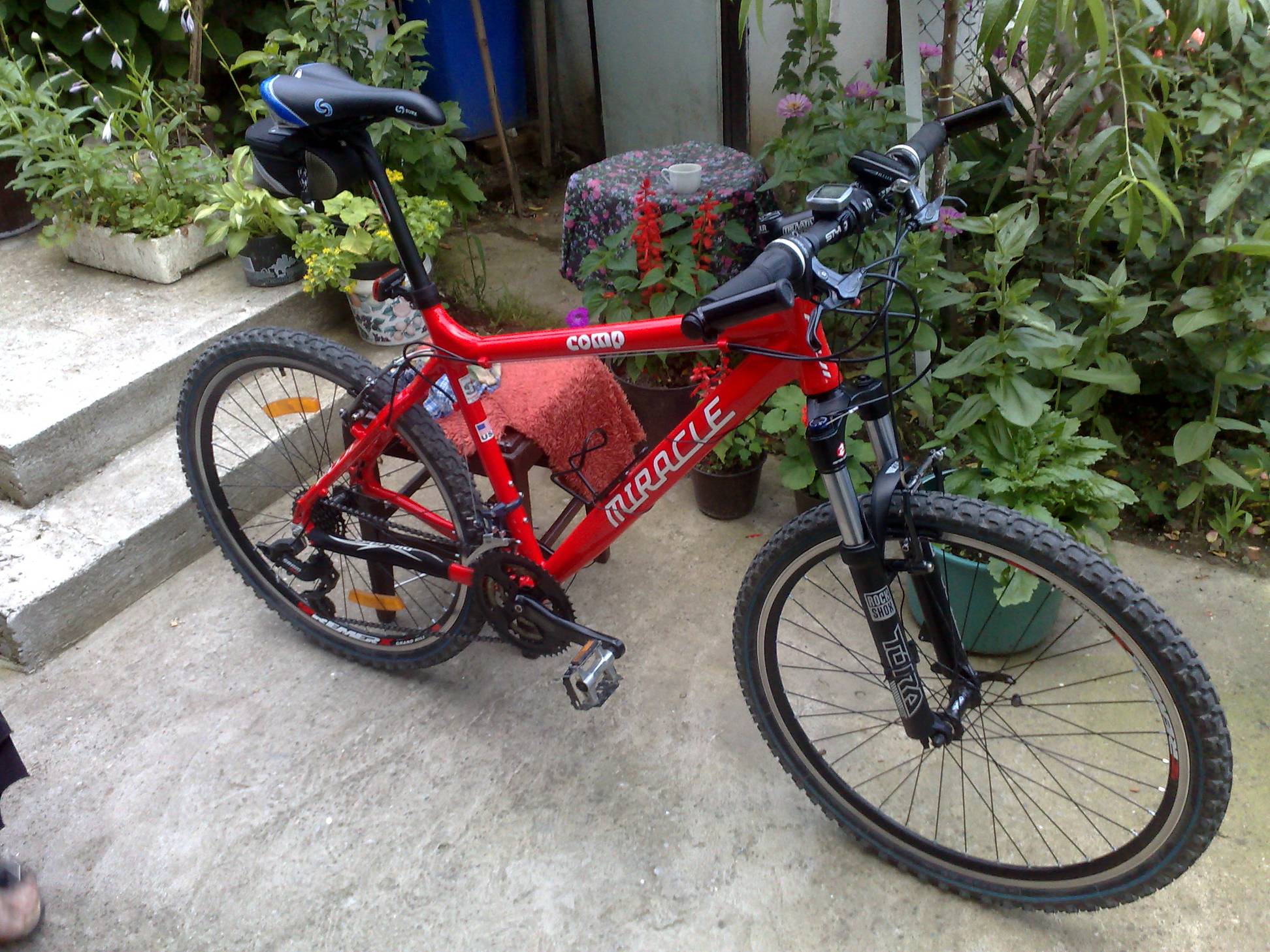

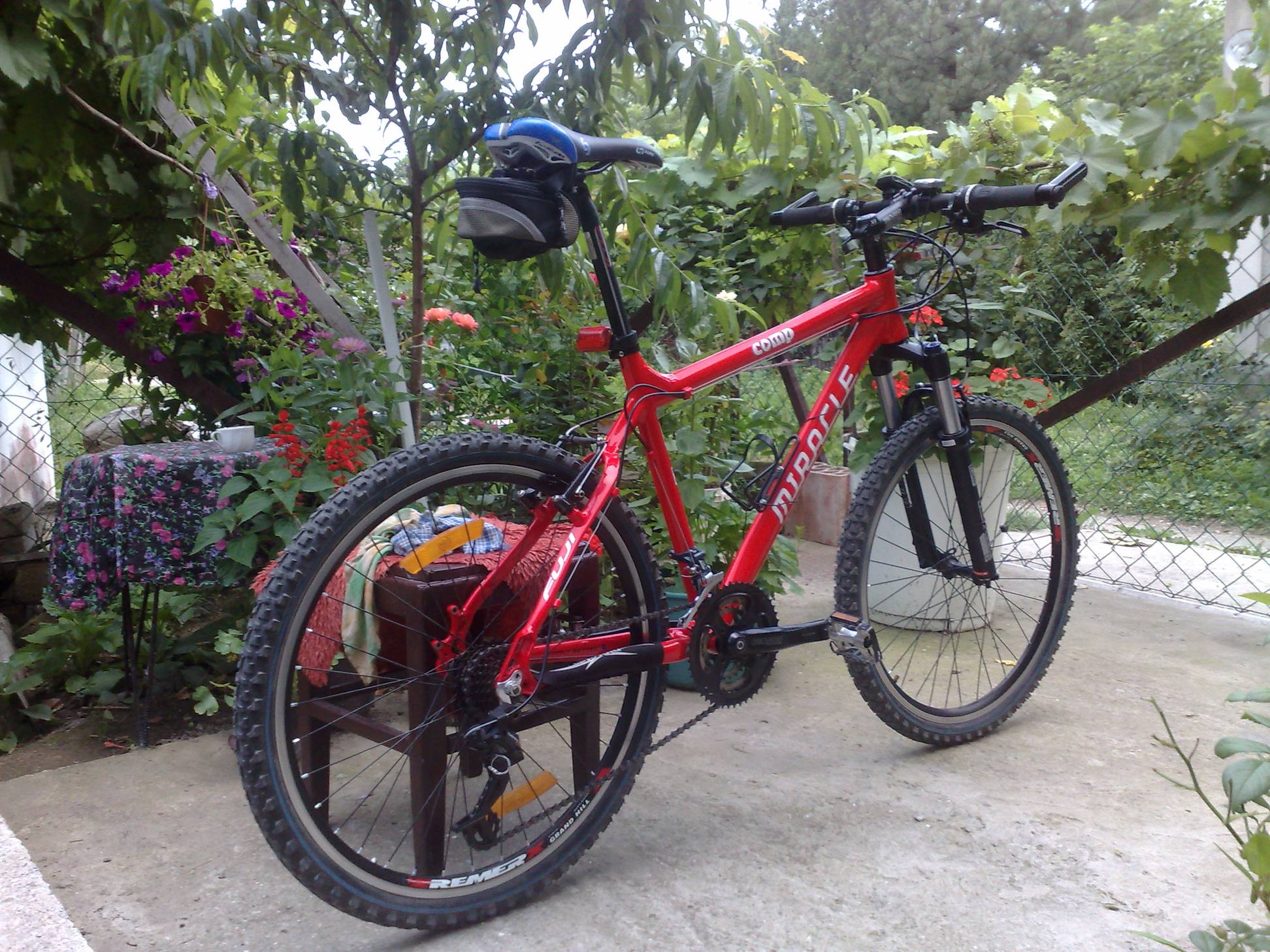

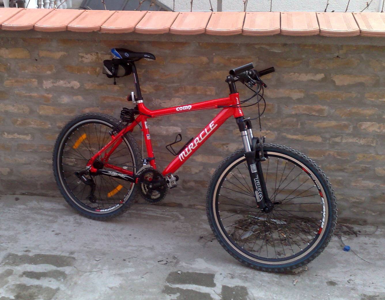

Jos malo pozeraja! :D
