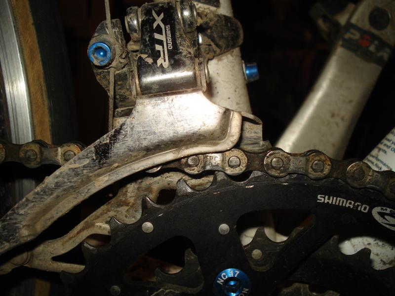

kod mene je možda malo niže nego što treba, ali radi ko sat!
prvo postaviš da je na toj visini ili malo više i da je paralelan sa najvećom šajbnom. dalje je sve do štelovanja...

Izgleda da ovaj lx ima sire sine (ili kako da ih nazovem, izmedju kojih se nalazi lanac), nego onaj budjavi sis. Pa zbog toga nece da pomeri lanac kako treba. Ubijte me ako ovo kapiram. Jel ima neko slicna iskustva? Izgleda da ce morati leci nov pogon, ili da nov menjac... Nisam pametan.
Da li ce prednji sramov menjac bolje vrsiti posao sa truvativ pogonom on ovog mog shimana lx?

Druze sad sam uporedjivao tvoj i moj pogon i ustanovio da imaju iste sajbne,a posto ja imam isti problem sa deore prednjim menacem verujem da je mala verovatnoca da su oba menjaca losa,a kad sam stavio sajbne sa shimano pogona radi perfektno.Mislim da neces resiti problem ni sa jednim drugim menjacem,vec sa drugim pogonom,ili makar sajbnama. [-X,J....a,sve o trazi pare,ali kad hoces da sve sljaka besprekorno moras i da se otrosis.Ja dafinitivne kupujem sebi novi pogon,cim skupim kintu.Teraj tako a kad krene sezona.u planetbike imas shimano 442,super pogon za rekreativce ,negde oko 2500 dinara. n2:nowplaying

E hebi ga, sta da se radi druzi, verovatno cu i ja uzetio onda nov pogon, dzaba da mlatim slamu. Mada moram prvo da premerim jos jednom i ovaj deore i sis, da koristim sis ako ga bakuta nije bacila dok ne sakupim pare za nov pogon. Ti mi u svakom slucaju javi za kasetu... Puno pozdrava!

Nasao napokon majstora u obrenovcu, sredio mi menjac za 300din. Ne znam sta je lik uradio ali radi. U sustini, jedio kad prebacujem sa male na srednju sajbnu, treba ovaj moj grip shift 3.0 da zategnem malko vise nego tamo gde je zarez, ali radi. Eto resenja. .... Sad samo da se vozim.
