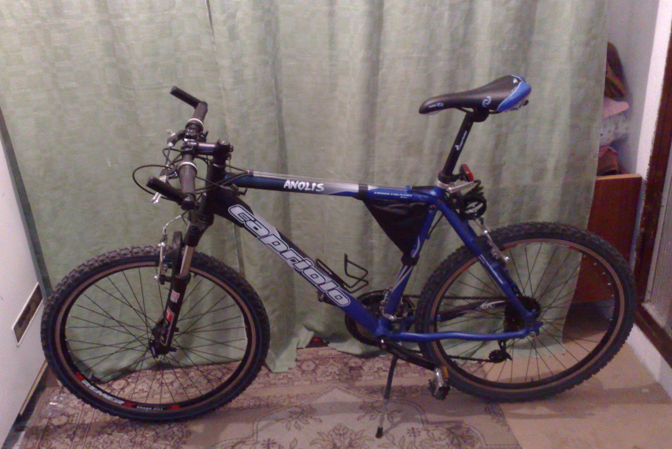

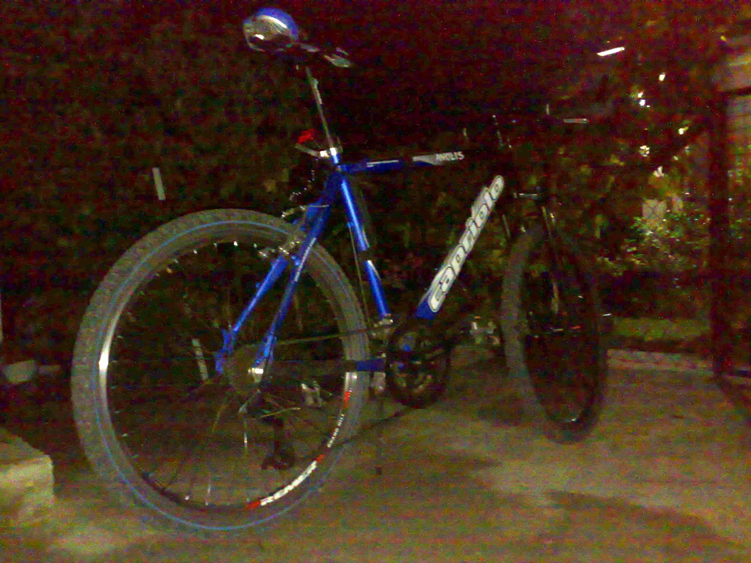

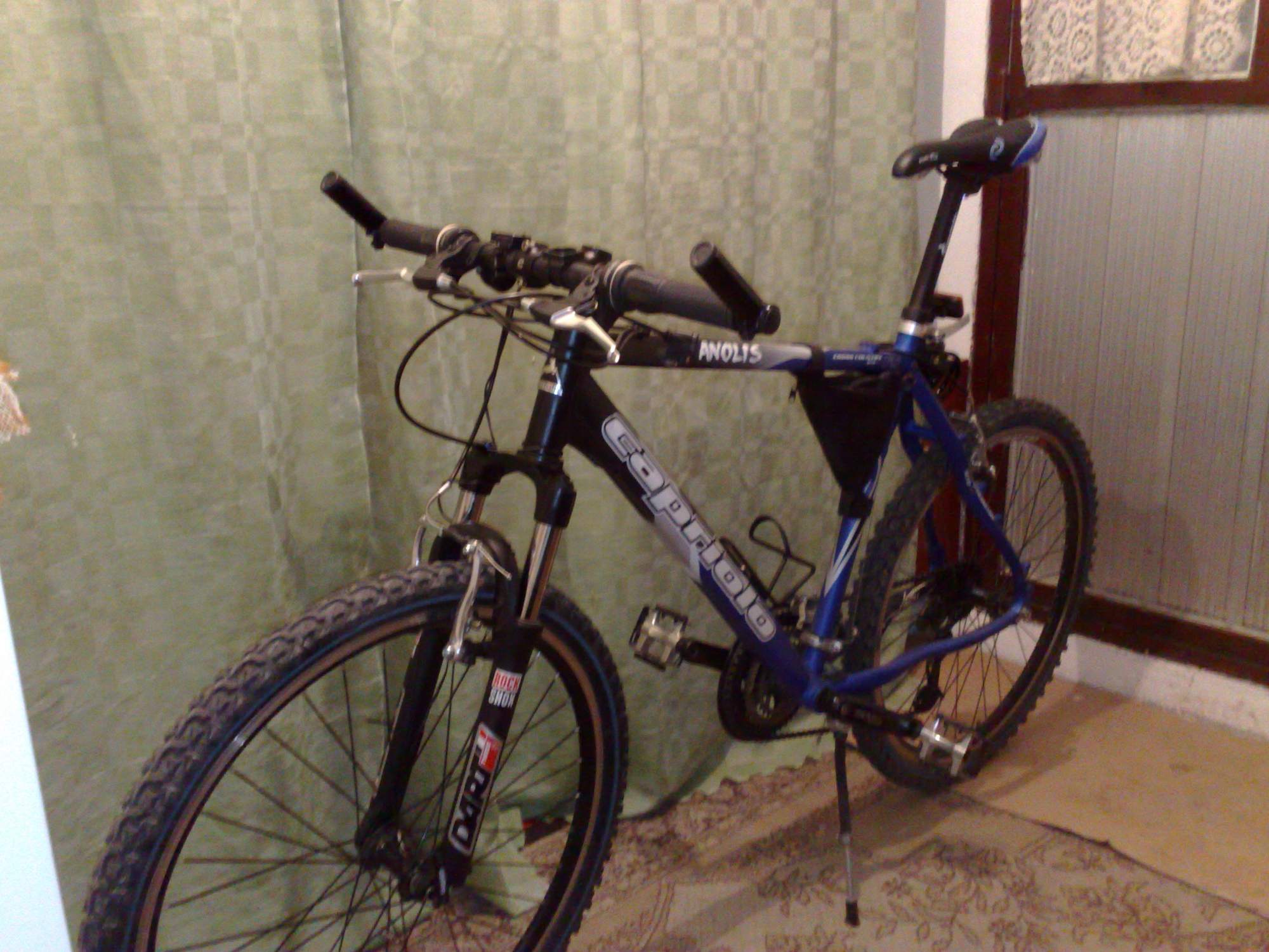

Postavljeno 21 October 2009 - 09:40 AM
Evo i da se vidi oko cega se zajednicki trudimo!
Nova stvar je da sam juce oborio ginisov rekord u instaliranju poplocka na kormanu. Skinuo sam rogove, rucicu, menjac i kocnicu, stavio poplock i sve vratio za manje od 10min. :)
I juce sam video capriolo lizard uzivo! Najlepsi bicikl koji sam ikada video. Mat crni ram me je odusevio totalno.
B)
#57 stolegrom
Postavljeno 21 October 2009 - 10:02 AM
Bas mu je legla vila! 8) Jel se oseti razlika?
#58 bokaco7
bokaco7
  • 233 posts
Postavljeno 21 October 2009 - 10:40 AM
Oseti se razlika nabolje, ali posto je sad hladno vreme, viljuska je tvrdja nego obicno. U svakom slucaju kad predjem preko ivicnjaka i sl, sad bacim pogled da li je probusena guma, upije skoro skroz vece neravnine, dok manje i ne hvata bas najbolje. Mada iskreno, dok mi neko ne objasni kako ispravno da namestim rebound( sta je on u opste, kontam brzina povratka amortizera u prvobitni polozaj) necu da donosim zakljucke, a takodje nisam ni preload skroz opustio ( valjda se tim podesava koliko je tvrd amortizer). U svakom slucaju vredi 60e po meni.
Ono sto me je odusevilo je ovaj daljinski poplock, kad se zakjluca vila hod je manji od pola santimetara, sto i izuzetno odgovara kad vozim po dobrom asfaltu, jer mi je sa onim suntourom ( koji me je stvarno bio pristojan za njegovu cenu) bilo vise muka jer je pri vecem ubrzanju upijao gotovo svu snagu i cinio da bajk poskakuje kako okrecem pedale.
Sve u svemu to je to. Inace, provalio sam da mi je prednji menjac shimano sys, bem mater ovima iz capriola, u specifikaciji pise da je stavljen tourney, znaci zakidaju gde mogu. Verovatno njega menjam sledeceg, sta ima od sram relativno jeftino a da fino radi posao? Klasa sram 3.0 ili malo jace? Ne znam zasto ali postajem alergican na simano, uporno naplacuju znatno vise od srama za delove iste klase. Bezveze....
TAkodje, ovaj hod od 100mm je legao kao budali samar, geometrija je malo popravljena, a duzina vrata vile taman kako odgovara tako da ga necu skracivati. Sve u svemu, lepo se zavrsilo.

#59 pri3rak
pri3rak
  • 3504 posts
Postavljeno 21 October 2009 - 11:46 AM
Nemas tu ne znam kakvo pravilno podesavanje.Kada vozis asfalt ides na puno prigusenje, kada vozis teren iskljucis i manje vise na dartini to je to.
Sto se preload-a tice, stavi gumicu na stap nabij je skroz uz granu tj do mesta gde stap izlazi iz grane i onda sedi, vozi malo i ponovo nabij tu gumicu u toku voznje, onda lepo ustani i ako je gumica na 1-1.5cm od mesta gde izlazi stap ne moras nista da menjas, ako je vise onda stegni, ako je manje opusti preload.
60e svakako vredi
E vidis dart ne bi smeo da ima tih .5cm lufta, dart 3 se potpuno zakljucava, pa u skladu sa time podesi tj stegni sajlu za poplock (kao kad podesavas menjas).Ako ti ovo ne pomogne onda ga je prethodni vlasnik negde drmnuo zakljucanog, ali to ti nije tema za posebno uzbudjavanje.
Pa nisu te nista posebno prevarili, to je manje vise to, sad da se ne cepidlaci.Od srama a ni od bilo koga drugog ne postoji nista za male pare a da valja, od te ideje se slobodno oprosti.Prednji menjaci koji valjaju icemu krecu od neke srednje klase deore/x.5.Ja sam u februaru kupio novi alivio prednji i evo ga za nekih ~4000km se rastresao kako da sam vozio niz DH trka a ne samo asfalt.Daklem stekaj kintu pa ga polako gradi u nesto bolje, na berzi se povremeno daju uzeti menjaci koji valjaju za sasvim pristojne pare, pa cekaj trenutak.
#60 Darkman
Darkman
  • 1333 posts
  • LocationBeograd, NBG
Postavljeno 21 October 2009 - 11:48 AM
Samo da te pitam, na slikama mi se čini kao da ti je sedište oboreno na dole, tj. da nije horizontalno? Znam da je bila priča da treba da bude paralelno sa zamljom; a kad sedneš, pa amort još malo upije, sedište padne još više unapred?
Možda je i optička varka :)
p.s. lep ti je bajs :)
