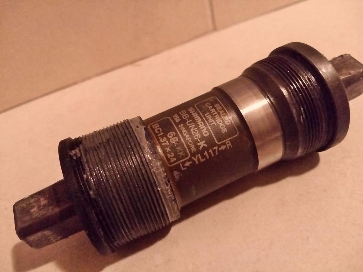

Pozdrav!
Imam gradski bicikl sa Alfine 11 i lančanikom od 20T.
Na pogonu mi je fixni lančanik od 39T ali bi želio staviti manji lančanik od 36T ili 34T.
BB mi je Shimano UN26, BC1,37x24, 68x117mm.

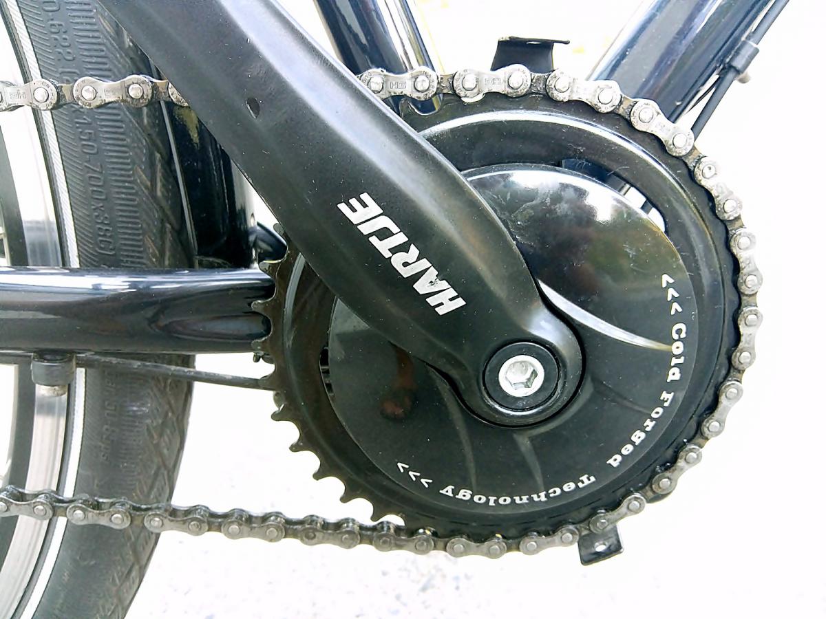

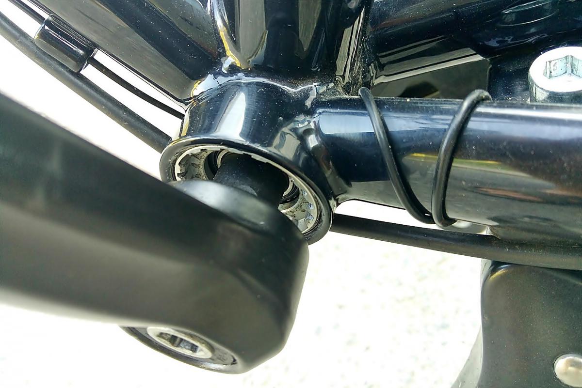

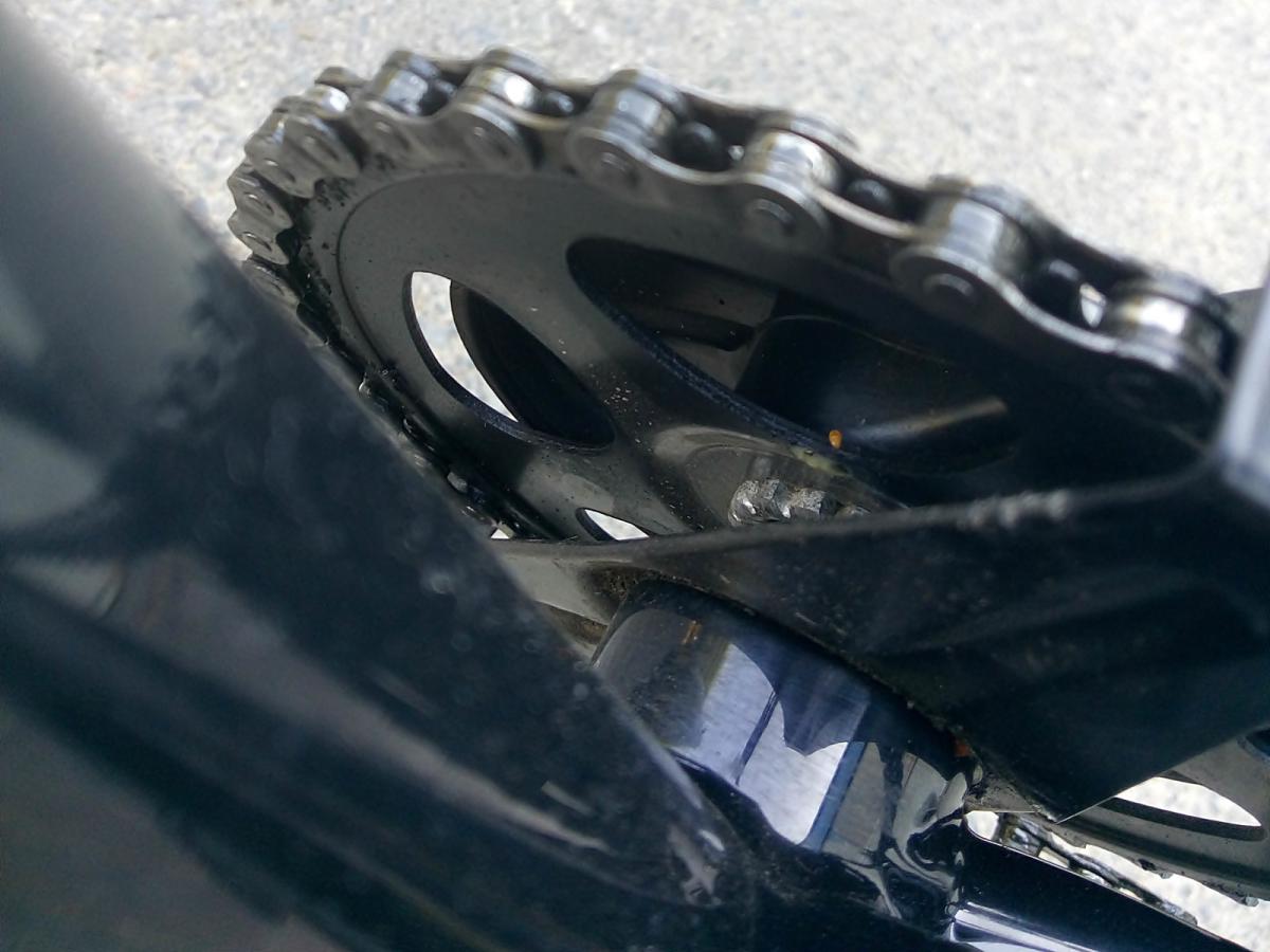

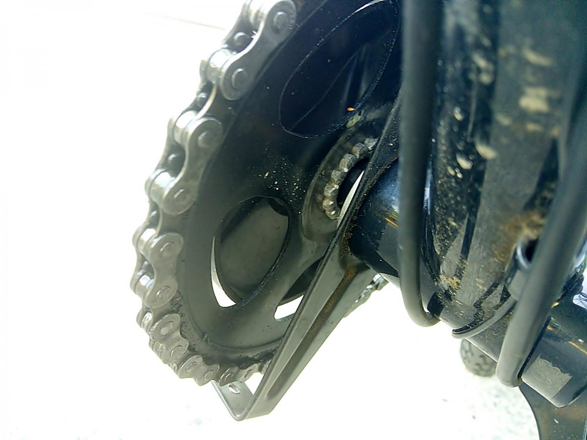

To je klasični pogom sa tom četvrtastom osovinom, međutim fixni je i na njega ne mogu stavljati druge lančanike već bi trebao mijenjati cijeli pogon sa polugama.
IMG_20150803_164536.jpg   IMG_20150807_170911.jpg   IMG_20150807_171002.jpg   IMG_20150807_171038.jpg
Čak i da nađem sa 36T pogon, kada sve isprobam možda ću za godinu-dvije poželiti 34T i onda sam na istom...
Zato bi htjeo naći pogon gdje mogu mijenjati lančanike po želji a da to bude sve što povoljnije financijski. Gledat ću svakako pogon uzeti rabljeni, a osovinu pogona bi uzeo novi.

Da li da prvo kupim pogon rabljeni pa po njemu onda BB...predpostavljam da svaki BB može ići na moj bicikl ako je to širina 117mm i promjer 68mm.
