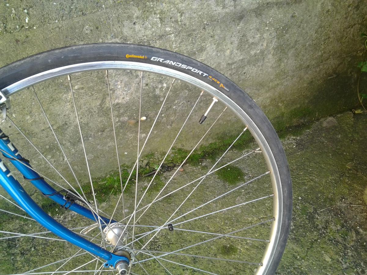

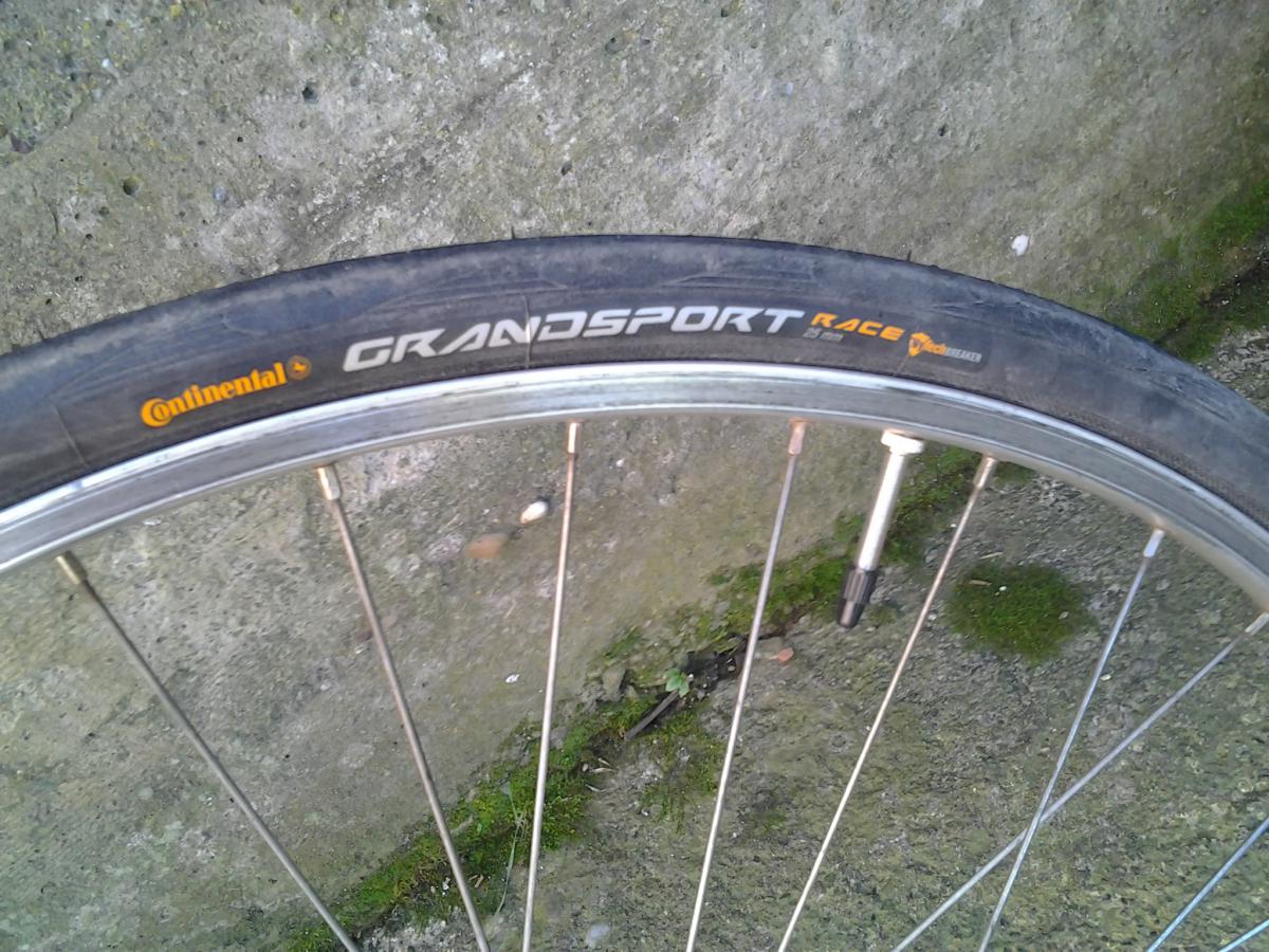

#25 ramo92
ramo92
  • 143 posts
Postavljeno 24 September 2014 - 09:50 AM
Postavio sam Continental Grand Sport Race 25ticu,pa vidjecu kakve cu sad srece imati

#36 ramo92
ramo92
  • 143 posts
Postavljeno 26 September 2014 - 07:40 AM
Postavio sam ovu Cotinental Grand Sport Race 25,a zadnja je 23,nece biti nikakvih problema sto je prednja 23 a zadnja 25?
#37 BikeGremlin
  • 8872 posts
Postavljeno 26 September 2014 - 09:01 AM
Neće biti problem. Nikakav.
#38 ramo92
ramo92
  • 143 posts
Postavljeno 26 September 2014 - 02:27 PM
Napisao sam 25 je prednja a 23 zadnja guma,a odmah poslije sam napisao da je prednja 23 a zadnja 25.Izvinjavam se,sigurno je ovako prednja je 25 a zadnja je 23
