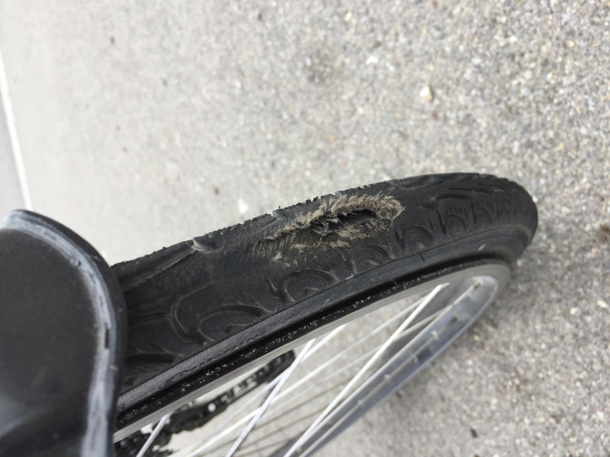

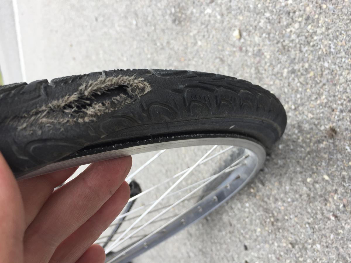

Zeleo bih da podelim svoje iskustvo sa gumama Mitas Hook. Kupio sam ih pre mozda mesec dana i sa njima prosao 38 km iskljucivo voznje po asfaltnim putevima.Mislio sam da sam napravio dobar izbor ali sam se ocigledno prevario,situacija koja se desila danas: vozio sam brzinom od 32km/h i lik izleti golfom iz sporedne ulice na stazu za bicikle,ali se brzo i sklonio sa nje.Ja sam mislio da ce se zaustaviti i zakocio zadnjom naglo i drzao kocnicu najvise dve sekunde jer se golf pomerio za to vreme. Za dve sekunde kocenja guma se pojela skroz do unutrasnje gume i unutrasnja naravno pukla i sve to skoro 25km od kuce.
Ja ne preporucujem nikome ove gume,moje misljenje je da ih treba zaobici.

Ne znam sta je u pitanju,ali eto slika,jbg nove gume.

Nije to neka skupa guma,mislim da je 690 ili 790 din. ali opet jbg nova guma. Sva sreca pa se nista nije desilo na nizbrdici jer sam presao nizbrdicu dugu 3.5km.

Klizanje blokiranom gumom po hrapavom asfaltu sa nekih 50 na sat, pogotovo ako se koči samo zadnjom i ona drži blokiranom, rutinski ljušti novu gumu do konaca.
Drugo je kad se namerno kliza zadnjim točkom, rasterećivanjem sedla i prebacivanjem težišta napred - tada se guma puno manje guli.
Suština priče: ne mora značiti da je guma falična ako se pokidala pri snažnom kočenju sa relativno veće brzine, po relativno hrapavom asfaltu, blokiranjem (opterećenog) zadnjeg točka.

Kočenje blokiranom samo zadnjom kočnicom, dok se sedi na sedlu (nije rasterećen točak), može opušteno oguliti gumu do kraja ako se koči do stajanja i pri brzini od 50 ak na sat.
Za manje brzine sigurno nije isto nemoguće, pogotovo ako asfalt nije onaj klizavi, uglačani (drumaši i motociklisti znaju na sta mislim).
Tj. to što se u opisanoj situaciji sljuštila, samo po sebi, ne znači da je guma loša.
Čak naprotiv: bolja, mekša smeša koja dobro prijanja će se pre oderati u takvim dituacijama... što, opet, ipak, ne znači samo po sebi ni da je guma dobra i da je smeša takva da lepo prijanja. Da ne bude zabune.
Pri svemu tome, ovde veliku ulogu igra to da li je bicikl bio natovaren, da li je kočenje bilo na (makar i blagoj) nizbrdici, kao i da li je početna brzina bila 30, ili 33, 35... km/h.

Desiće se ako pri većoj brzini kočiš blokiranim zadnjim točkom do stajanja, sa velikom većinom kvalitetnih guma za asflat.
