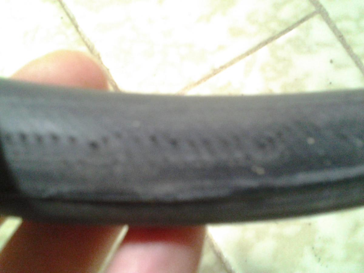

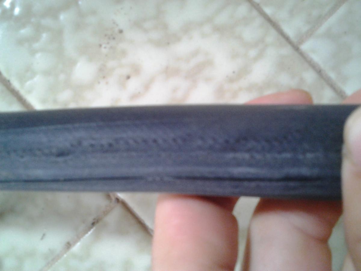

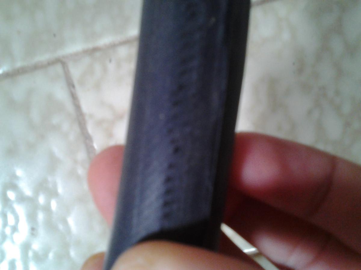

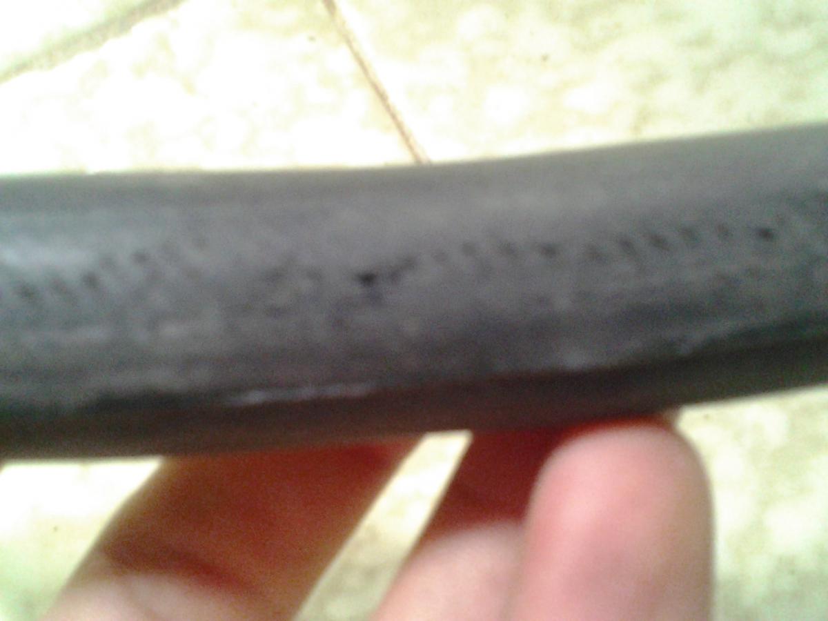

Pozdrav,mucim se vec godinu dana,puca mi unusrasnja guma u prosjeku svakih 100km.Na prostoru od 10-15cm se probusi na 100 i vise sitnih mjesta,na jednom ili vise njih je probusena toliko da ispusta vazduh...Isto kao da je neko uzeo iglu i polako busio gumu

#2 kasalovic1996
kasalovic1996
  • 1240 posts
Postavljeno 15 September 2014 - 08:19 AM
Провери фелну са унутрашње стране ту где се гума буша,може бити и да се гума "уштине" ако је гума издувана и прегледај спољну гума имао сам сличан проблем.
#3 BikeGremlin
  • 8883 posts
Postavljeno 15 September 2014 - 08:52 AM
Malo podataka, a i loše slike.
Guma se buši sa spoljne strane, ili sa strane prema felni?
Ako je sa strane prema felni: u Capriolovim radnjama ima traka za felnu, gumena, oko 100 dinara. Kako za MTB, tako i za 28" točkove.
Ako je sa spoljne strane, proveri unutrašnjost spoljne gume - ima li nekih oštrih stvari koje prave problem?
Pretpostavljam da si pazio kod skidanja i stavljana da ne uštineš ništa, da sve lepo legne.
#4 ramo92
ramo92
  • 143 posts
Postavljeno 15 September 2014 - 05:17 PM
Hvala na odgovorima,nije se ustinula guma valjda,ovu i unnutrasnju i spoljnu gumu je majstor u Sapcu postavio,znaci valjda je bilo ok postavljeno.A ovo mi uvijek bude problem,za 3-4 mjeseca sam kupio oko 8-9 unutrasnjih guma.Nosio kod majstora,sve pregledo gumu i felnu i kaze sve ok i da mi felnu i sve uredno postavi,ja dodjem kuci,postavim na biciklo i odem nekad na voznju,ono opet probusena guma.Vecinom se probusi sa strane prema felni...
#5 kasalovic1996
kasalovic1996
  • 1240 posts
Postavljeno 15 September 2014 - 07:23 PM
Да гума није добро постављене то би одмах приметио,овако детаљно пређи фелну још једном и спољну гуму и покушај да детектујеш место на коме се то догађа,јер верујем да се оно не мења.Гума може да се "уштине" када није довољно надувана,то није ствар монтаже.
#6 Architect92
Architect92
  • 610 posts
Postavljeno 15 September 2014 - 08:59 PM
Proveri na kom pritisku duvaš gume. Ako se buše prema felni, vrlo verovatno zbog malog pritiska...

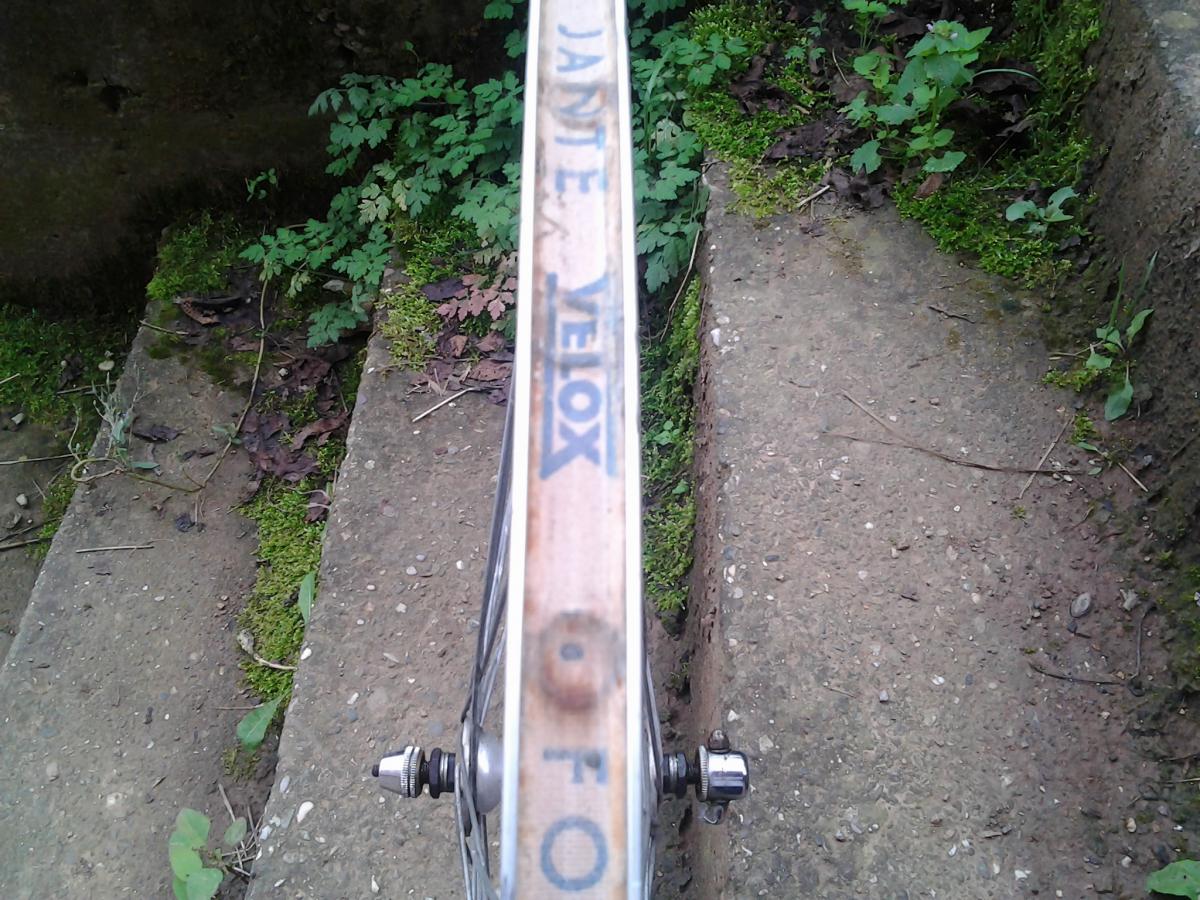

#11 BikeGremlin
  • 8883 posts
Postavljeno 16 September 2014 - 09:53 AM
Pošto se guma buši sa strane prema felni, treba da uradiš ovo, tj. ja bih to prvo uradio, ako neko ima bolju ideju, neka me ispravi. Dakle:
Tri pitanja:
1) Koji je unutrašnji prečnik felne?
2) Koja je dimenzija (širina) spoljne gume koju koristiš?
3) Koju unutrašnju koristiš (za koju dimenziju spoljne gume)?
Ako je spoljna guma preširoka ta felnu, ili unutrašnja i spoljna guma nisu kompatibilnih dimenzija, možda te to muči. Ipak, pretpostavljam da je to OK i da je jednostavno ostao neki trn, žica, ili ti traka za felnu nije dobra. Zato bih radio ovako:
0) Skineš točak.
1) Skineš sve sa unutrašnje strane felne, da ostane samo metal i krajevi žbica ako se vide:
Enve-XC-29er-Tubeless-Carbon-Wheelset-Mo
2) Pregledaš je li sve ravno. Kada se vizuelno uveriš da je sve OK, pređeš rukom pažljivo (da se ne posečeš ako ima nešto oštro) da budeš siguran.
Time si eliminisao felnu kao problem.
3) Staviš zaštitnu traku za felnu:
http://www.capriolo....aka-za-tocak-28
zastitna_tr_3.jpg?itok=zGq9gLLC
4) Staviš novu unutrašnju, da budeš siguran da nije do nje. Kad je misteriozan "kvar", gledam eliminisati svaku moguću sitnicu, dok ne otkrijem šta me zeza.
5) Proveriš spoljnu gumu. Dobro vizuelno i rukom (prelaskom preko spoljne i unutrašnje strane) proveriš ima li nekih oštrih delova, žica koje vire i slično.
6) Naduvaš unutrašnju sa tek-tek malo vazduha. Da bude skoro skroz prazna, ali ne baš slepljena.
7) Monitraš sve na točak.
8) Doduvaš malo unutrašnju. Tek tek. Guma je još uvek praktično izduvana, ali da bude malo vazduha u njoj. Onda rukom pritiskaš da sve lepo legne, da budeš siguran da je spoljna dobro legla na felnu i da unutrašnja nije uštinuta negde.
9) Doduvaš gumu na 2 bara otprilike. Točak na podu tapkaš kao košarkašku loptu, sa svake strane po jednom. Da lepo odskoči. Proveriš kako se ponaša, je li guma legla.
10) Vratiš točak na bajs, naduvaš na 6-7 bara i provozaš 100 metara bajs. Vidiš kako ti izgleda. Paziš da na džombu ne probušiš gumu, jer je previše mekana.
11) Naduvaš na 8 bara, teraš i ako se ponovo probuši sa unutrašnje strane, felne, onda nemam pojma šta te muči.
#12 vidak
  • 4571 posts
Postavljeno 16 September 2014 - 01:37 PM
Samo da uzmeš odgovarajuću traku za točak koja trpi veći pritisak, ne ovu gumenu, slaba je, imaš schwalbe, michelin ili continental plastične trake, proveri u specifikaciji na koliko bara su deklarisane i za koju su širinu felne predviđene.

#14 ramo92
ramo92
  • 143 posts
Postavljeno 17 September 2014 - 09:48 AM
Unutrasnji precnik felne je 15mm,spoljna guma je Rubena syrinix 700x23,a unutrasnja Rubena 700-18/25  na felni je jos uvijek orginal fabricka traka,al nije gumena,nego kao neka vrsta tkanine

#15 Fiery
Postavljeno 22 September 2014 - 12:52 PM
Te rupice su baš guste i baš ravnomerno se pojavljuju, izgledaju kao otisak od unutrašnje strane spoljašnje gume. Da li se uvek pojavljuju na istom mestu na gumi?Trebalo bi da pogledaš kako ti spoljašnja guma izgleda na mestu gde se unutrašnja buši.
