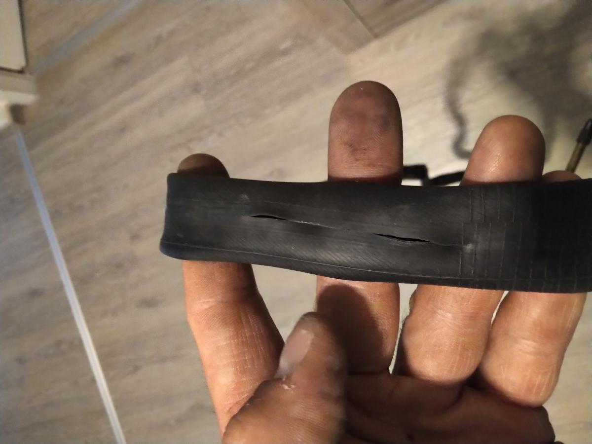

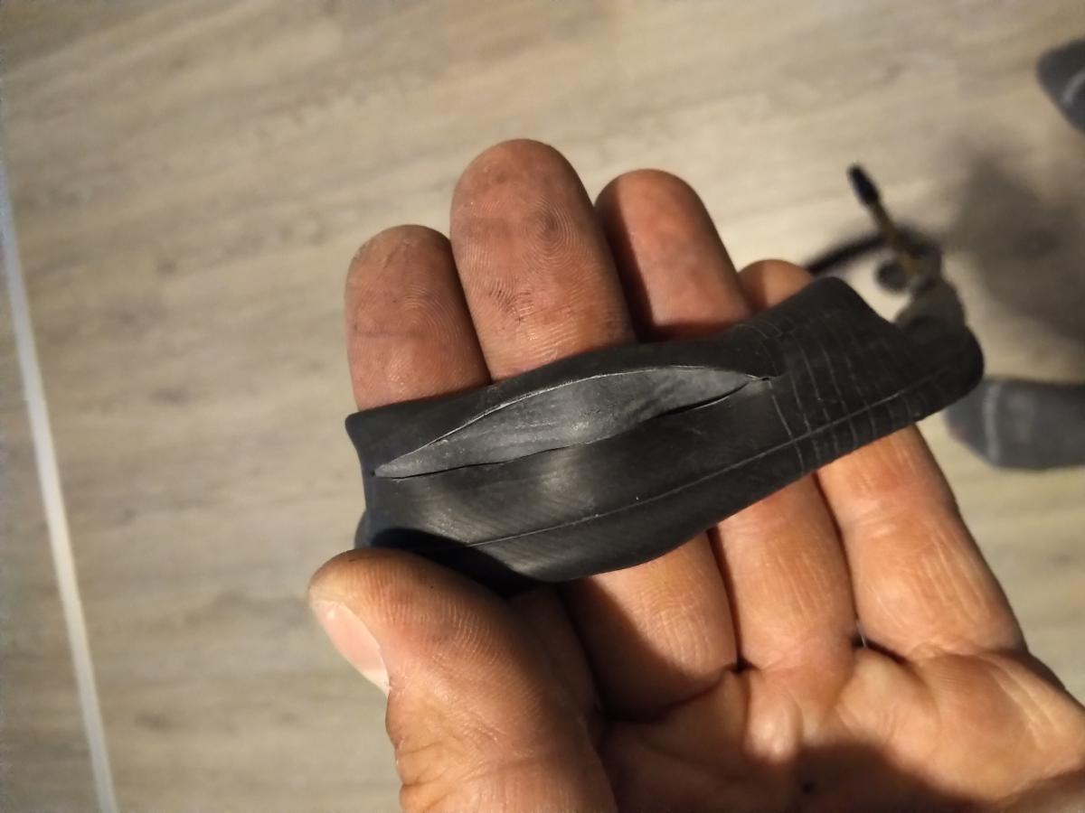

Jutros krećem na posao mojim omiljenim prevoznim sredstvom, jel te, biciklom. Odem u biciklanu i izvadim bajs sa onog držača u kojem je bio prednji točak kad ono puff... Prednja guma skroz izduvana. Pošto naravno nisam imao vremena, uskočim u auto i pravac na šljaku. Danas popodne rešim da osposobim bajs, da skontam u čemu je problem i eventualno okrpim gumu. Skinem prednji točak da vidim šta se dešava, kad ja tamo a ono međutim: prednja unutrašnja guma pocepana jedno bar 5 cm uzdužno po onom mestu gde se ivica gume spaja za drugi kraj gume. Sad nešto razmišljam i setim se da sam pre jedno godinu i po dana imao identičnu situaciju samo sa zadnjom gumom i tada sam istu zamenio novom. Nego ne mogu da skontam šta je izazvalo ovo takoreći pucanje gume po "šavovima" . Da nema to neke veze sa starenjem i poroznošću materijala? Vaše neko mišljenje?

Meni lici da je nesto napravilo tanak rez u toj duzini na spoljnoj gumi pa je posle odredjenog vremena unutrasnja guma ispustila dusu. Sumnjam na ivicu felne, spoljasnje gume ili alat za skidanje gume.

Mislio sam da je nesto napravilo tanak rez u toj duzini na UNUTRASNJOJ GUMI a ne spoljasnjoj kako sam napisao, moja greska.

Definitivno treba pregledati stanje felne, trake za felnu i unutrašnju stranu spoljne gume.
Mada može biti i do falične unutrašnje. Dešavalo mi se da naiđe loša serija i da velik procenat guma iz iste ture ima slične probleme.
#231 bakara
Postavljeno 03 July 2021 - 07:29 AM
Mislim da nije isečena...
Po mom iskustvu ovo Može da se desi iz dva razloga,
- usled prepumoanosti, ali posto nisi vozio pa ne verujem i to....
-losa jeftina guma, to mi se dešavalo na gumama koje sambkupovao iz nemačke na paket, one njihove robne marke tipa 5 guma za 5 eura i sl
One traju otprilike godinu dana i onda se odjednom pocepa, nekako su neelasticne u odnosu na običnu gumu ali su jeftine pa to kompenzuju cenom.
#232 Smasher
Postavljeno 03 July 2021 - 02:42 PM
Fora je u tome što sam prošli vikend rotirao gume da im produžim vek. Zadnju na prednju a prednju na zadnju i možda nešto kontam da nije do montaže problem? Ali opet, posle zamene guma sam vozio još 50,60 km bez ikakvih problema.
Ne znam... Možda sam ja oštetio unutrašnju prilikom montaže ali je to jako malo verovatno pre svega jer sam gumu menjao mnogo puta i znam šta radim, drugo uvek koristim plastične montirače baš zato da ne bih oštetio gumu i treće, kao što spomenuh, da je do loše montaže pokazalo bi se odmah a ne posle 60 km.
Ja sve mislim da je Bakara u pravu, da je jednostavno falična guma u pitanju. U svakom slučaju zamenuću je novom.
