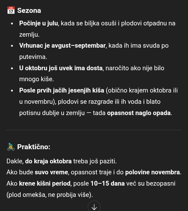

#808 MI1966
Postavljeno 06 October 2025 - 09:55 AM
Gpt
#809 Belgarath
  • 1730 posts
Postavljeno 06 October 2025 - 10:03 AM
Kaže li nešto inteligencija ako padne sneg početkom oktobra, šta se dešava? :)
#810 Boris_volimCorbe
Postavljeno 06 October 2025 - 10:46 AM
Jes' vala, a pored toga što pita Belgarath, jesi li Mićo rekao bratu Džipitiju koja lokacija ti je važna? Jer možda Džipiti živi gore u Bajmoku.
Mada, najvažnije je što sad znaš koga da kriviš ako stvari krenu naopako! :D
#811 MI1966
Postavljeno 06 October 2025 - 12:24 PM
Mislim da zna, jer ga dosta davim u poslednje vreme.
