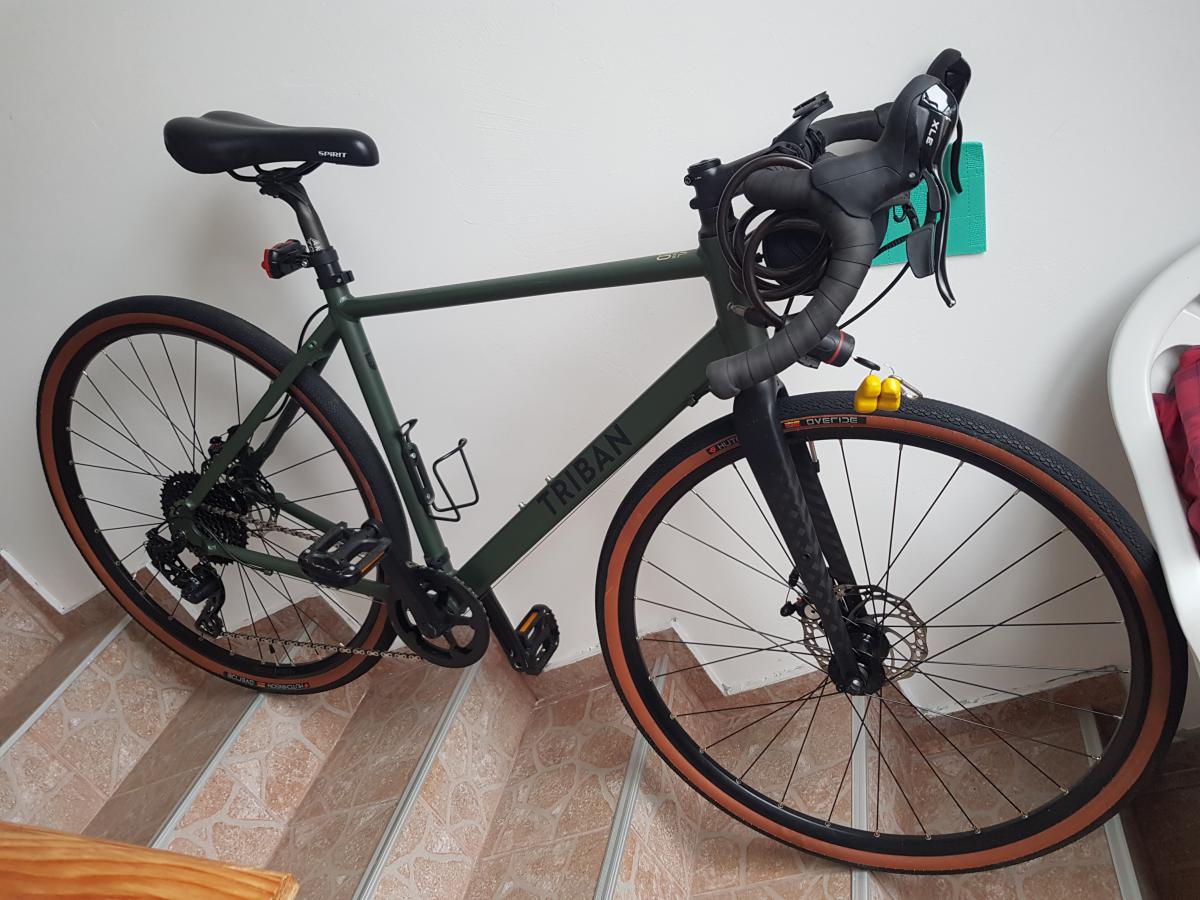

Postavljeno 08 March 2022 - 12:38 PM
Triban
#36 bjanko

Triban
Dobar ti je Tribanko. Lepo uklopljen bicikl, nema šta. Međutim, ovo je tipačan gravel bajs sa samo jednim lančanikom napred, a sa ogromnom kasetom pozadi. Ako na ovaj bajk neko poželi da stavi drumske gume/točkove i da to tera po asfaltu, bajs će svakako biti mnogo življi, ali ostaju veliki skokokovi između brzina što je malo problem pri drumskoj vožnji da se nađe uvek odgovarajuća kadenca. Za to bi trebala sitnija kaseta, ali onda uz jedan lančanik napred malo je nepraktično za duge drumske uspone.
Po meni je idealan odnos za cross/gravel bajk napred 46/30 a nazad 11/34. Na taj način se pokriva veliki raspon brzina i na asfaltu i van njega.
