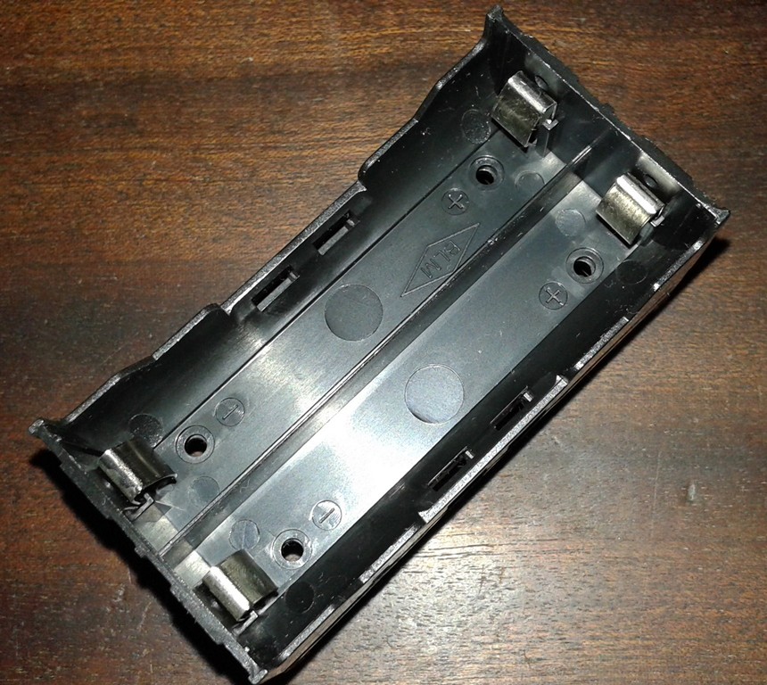

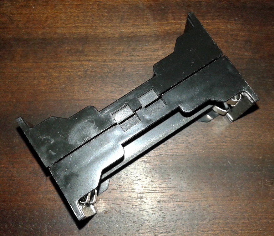

@Gadjan   Za te manje struje ne moras da trajno spajas baterije... (link). Nosace baterija spojis ovako ali zalemis izvode u 2s2p da dobijes 8.4V
#3949 Gadjan
Postavljeno 27 December 2019 - 11:45 PM
Ma da ali to onda ne može da stane u kućište za taj pack, jako je knap moraju da ćelije budu pripijene jedna uz drugu , bilo je mesta tek za onaj omotač od plastike koji ih drži na okupu.
#3950 Dusan011
Postavljeno 27 December 2019 - 11:51 PM
Ne moze da stane, ovo je napravi sam jeftino... Mada te nista ne sprecava da ubacis u neki bidon. A na ovaj nacin uvek imas 4 baterije koje mozes da izvadis ako neces duze vremena da koristis i upotrebis za nesto drugo.
