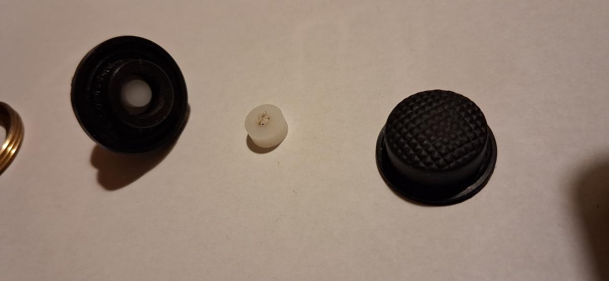

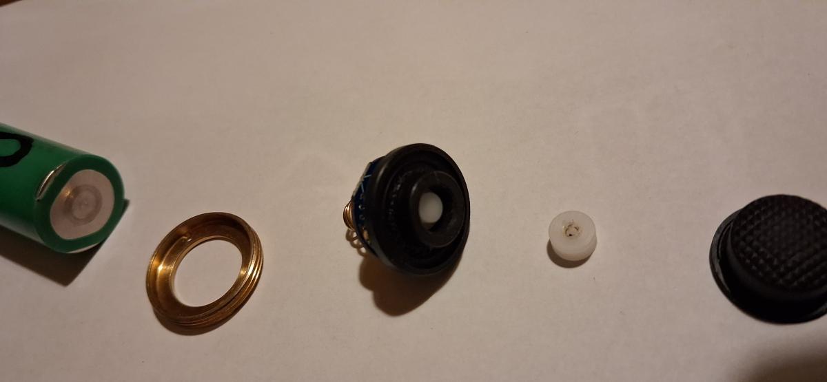

Kada odvrnem zadnji deo, ovo su delovi kako idu jedan u drugi.
Činjenica je da kada čvrknem lampu po telu sa strane (dok je sklopljena) čujem zvečanje, što me navodi da na pomisao da možda nedostaje neki deo, ali nisam ništa našao tamo gde sam mislio da se sin sa njom igrao, ako se igrao (a sve to zato što sam mu tražio da je otvori i slika mi bateriju).
Dakle, nisam baš siguran da je na slici sve što bi trebalo da tu postoji, pa ako neko ima lampu i ne mrzi ga da je otvori, bilo bi super da čujem ako nešto nedostaje tu.
Inače, osim tog zvečanja koga ranije nije bilo, sve deluje ok tj klikovi se osećaju i zvuče ok (multimetar kaže da prekidač radi). Nije isključeno da zvečanje dolazi zbog toga što se ovaj bakarni prsten odvojio, jer je ranije cela skalamaerija tog zadnjeg dela lampe stajala zajedno tj nisu ispadali delovi ovako zasebno kada sam otvarao lampu.
Ovaj mali beli deo ulazi u deo levo od njega i naleže na onaj beli deo u centru, i cela stvar zajedno pravi klik kada se gumeno dugme (skroz desno) pritisne.

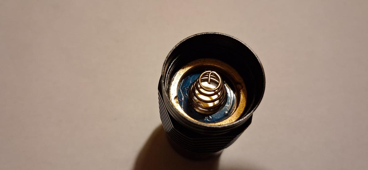

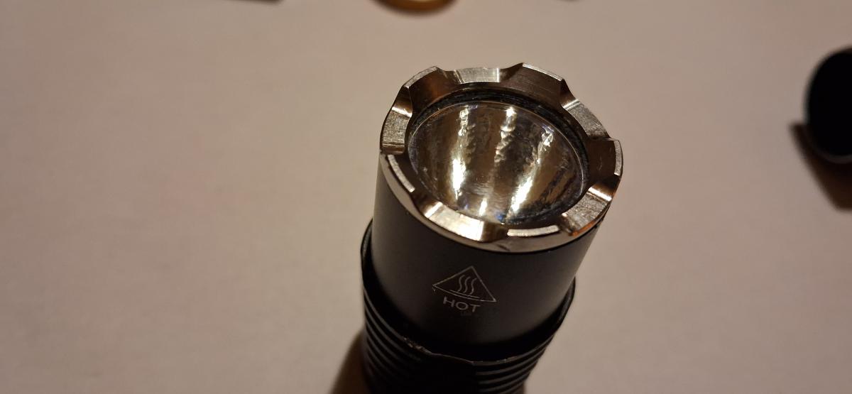

Ove dve slike prikazuju prednji deo lampe, prvo kontakt unutra a onda i prednji deo spolja. Ovaj deo i onaj niz delova gore se samo uvrću u aluminijumski cilindar koji čini sredinu tela lampe i u kome leži baterija.
Problem je što ovaj prednji deo ne mogu da otvorim. Na internetu sam našao iinfromaciju da se navodno odvrće ovaj srebrni prsten spolja napred koji stoji oko "stakla", ali ja to nisam uspeo da odvrnem bilo kojom silom koja mi je delovala ok a da ne rizikujem lomljenje, tako da nisam uspeo da proverim da li se nešto odlemilo ili polomilo.
A možda je jednostavno crkla Cree XM-L2, izem li ga.

Stavi bateriju, nemoj da zavrćeš prekidač i napravi kratak spoj tela lampe i baterije nečim metalnim, spajalicom, ključevima...
Ako sija, prednji deo je OK, ako ne sija verovatno ima prekid u prekidaču, možda nije dobro sastavljen (nakon rasklapanja) ...
#4307 Boris_volimCorbe
Postavljeno 03 July 2025 - 10:03 PM
Sija. Znači nešto nazad ne valja.

Uzmeš kućište prekidača, ubacič gumicu, pa ubaciš onu malu belu plastiku (otprilike u sredinu, ne vidi se lepo kako izgleda s obe strane, da li se drži nekako ili su je samo tako tutnuli tu pa kako joj bude) onda prekidač pa prsten, Prsten ima pljosnatu stranu i onu što ima "ivicu", ivica ide prva u kućište prekidača (kad sve sklopiš i zavrneš treba da vidiš pljosnatu stranu), i dobro zavrni prsten, ako nemaš klješta za to može i pincetom.
#4309 Boris_volimCorbe
Postavljeno 03 July 2025 - 10:16 PM
Hmmm, da. Kada ceo taj zadnji sklop spojim, uzmem u ruku i pritisnem uz ostatak lampe tj bateriju, sve radi, svetli i menja modove, ali iz nekog razloga ne radi kada taj sklop stavim u zadnje kućište i zavrnem. Negde gubi kontakt, očigledno. Ok, to je minorni problem koji se lako reši.

Probaj samo jednu stvar još. onaj prsten što drži prekidač, obrni ga. obično nejde tako ali nikad se ne zna, stavi ga tako da pljusnata strana bude okranuta ka prekidaču a ona sa ivicom prema tebi ili prema bateriji (kad zavrćeš komplet prekidač na lampu).

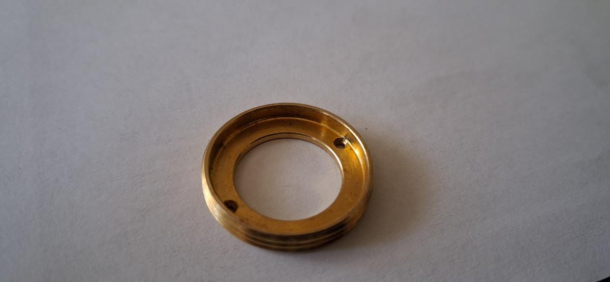

Kod te lampe sklapanje zadnjeg prekidaca je veoma pipav posao... znam iz iskustva. Taj mesingani prsten pravi problem, kada se jednom poremeti koliko je zasrafljen tesko ga je sastaviti nazad, a posle se odvrce kako se njemu hoce te lampu cini nepouzdanom.

Ok, uspevam da uvrnem taj mesingani prsten (kontra je navoj, valjda baš da se ne bi odvrtao kada se odvrće taj zadnji deo lampe), ali to uspevam samo kada to radim bez prekidaća, jer kada je tu i prekidač onda ne mogu da dođem do prstena da bih ga zavrtao... Zato on i ima ove dve rupice, ali sada moram da vidim kako da do njih doprem dok je to sve u kućištu jer špicasta klješta nisu dovoljno špicasta, trebaju mi igle ili spajalica. To ću pokušati da uvrnem kako treba, ali popodne, pa javljam.
Edit. Uspeo. Dva inbus ključa #1 su uradili posao. Lampa ponovo radi. Bemti mesingani prsten.
