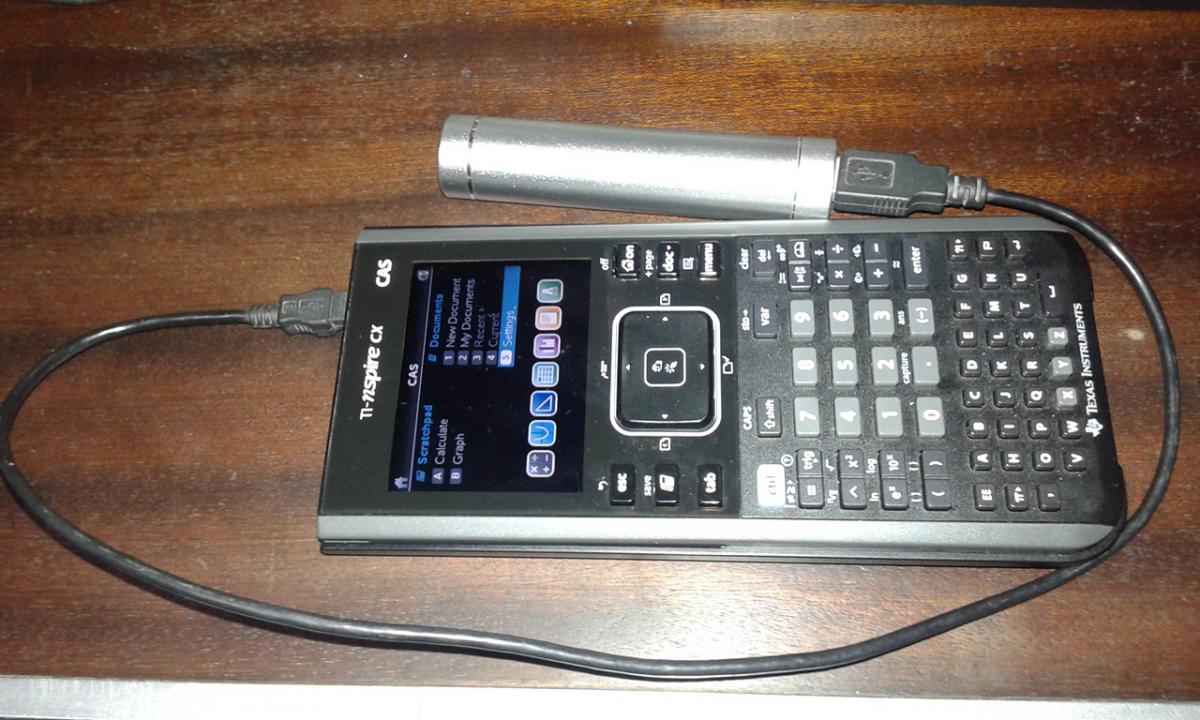

U vezi one jeftine lampe/power bank koju sam predstavio pre nekoliko poruka, prilikom praznjenja kao power bank prekinulo je pri naponu baterije od 3,1V. Prilikom punjenja te prazne baterije prekinulo je pri naponu od 4,19V.

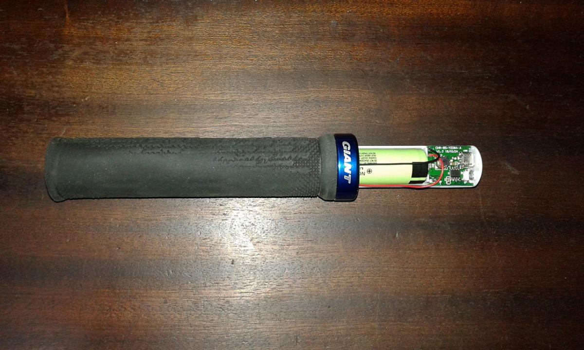

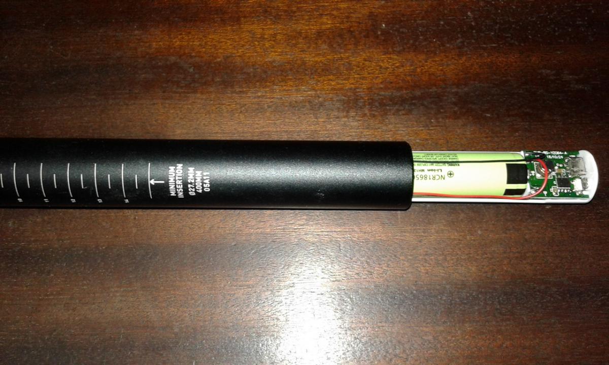

Bez aluminijumskog kucista lampa staje u sticnu 27.2 mm i rucice volana, ko ima maste moze da odlemi LED diodu i prekidac i uz male rupice izvuce prekidac i diodu van sticne zastiti rupe od vode plastikom iz pistolja za lepljenje, pokrije diodu sa malim crvenim macjim okom i eto zanimljivog resenja.
#3504 vidak
Postavljeno 11 January 2019 - 03:58 PM
Da ko ima mašte može zanimljiva rešenja da napravi od ovoga

P.S. ona jeftina lampa/power bank jos uvek radi, sijala dva sata zatim dopunila telefon, potom je stavio na punjenje i zavrsila punjenje pri naponu baterije od 4,182v. Do sada se dobro pokazala, verovatno bi bila korisnija na biciklu od prednjih trepcucih lampica.

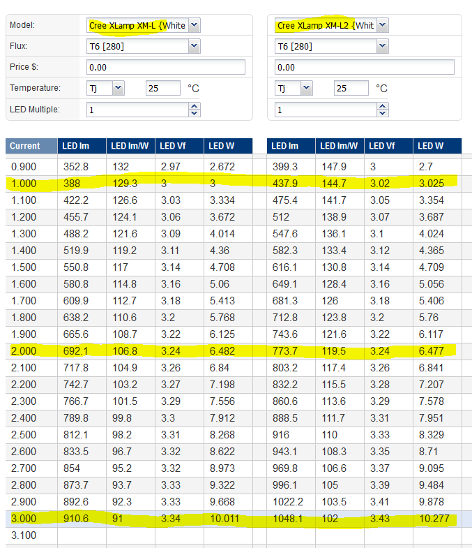

zamisli da imaš dve one ručke za tuš, u kupatilu, jedna ručka ima dve rupe od po 1cm prečnika a druga ručka ima tri rupe prečnika 1cm, pustiš vodu i prvo probaš jednu ručku a onda, bez diranja protoka vode, probaš i drugu ručku. Kod koje će mlaz vode dalje da dobaci? Ili koja ručka pravi veći pritisak, ona sa dve ili ona sa tri rupe (jer od pritiska zavisi i koliko će daleko dobaciti voda)...
Kod SS, sve je u elektronici.
Recimo da su diode iste i da je elektronika ista u obe lampe (jer eto, kinezima je bilo lakše da prave milion komada identičnih drajvera nego 500 hiljada jednih i isto toliko drugih/jačiš za veću lampu.
Još jedna predpostavka radi lakšeg poređenja, recimo da elektronika napaja diode sa ukupno 3 ampera.
Kod lampe sa 2 diode to je 1.5A za svaku diodu, na 1.5A XML2 dioda pravi 616 LED lumena (iz donje tabele) znači to je 1232 lumena ukupno.
Kod lampe sa 3 diode to je 1A za svaku diodu, na 1A XML2 dioda pravi 437,9 LED lumena što je 1313,7 lumena ukupno
Dakle lampa sa 3 diode pravi samo 81,7 lumen više od lampe sa 2 diode, ovo golim oko teško da može da se primeti na toj jačini.
Ako bi gledali starije XML diode razlika bi bila 64 lumena u korist lampe sa 3 diode...
U prevodu, ako ti elektronika nije adekvatno prilagođena broju dioda nema tih dioda koje bi mogle to da nadoknade (uzmimo na primer XHP 70.2 diodu, verziju koja radi na 6V, pošto XML i XML2 rade na oko 3,3V i 3A to je dakle ~10W znači XHP 70.2 diodu treba da napajaš sa oko 1,6A jer 1,6 x 6V = 10W znači svodimo poređenje na istu jačinu, e pa na 1,6A XHP 70.2 dioda daje samo 855,7 LED lumena Iako sama dioda uz adekvatno napajanje i još bolje hlađenje može da svira i preko 7000 LED lumena (jedna dioda)...).
 Nije paradoksalno jer se u original SS2 nalaze XML2 diode koje su 20% jace od XML dioda koje se nalaze u jeftinijim SS2/3 klonovima.
Jesi li siguran u ovo, jer ja mislim da su merenja pokazala da je razlika oko 8-12% max u korist XML2!
A evo šta Cree Products Characterisation Tool kaže, (flux ili bin je isti kod obe diode i to popularni T6).
- na 1 Amper XML2 je jača 11.3%,
- na 2 ampera XML2 je jača 11.2% a
- na 3 ampera XML2 je jača 11.5%
