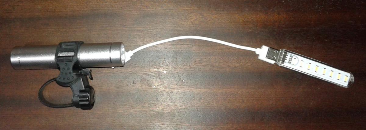

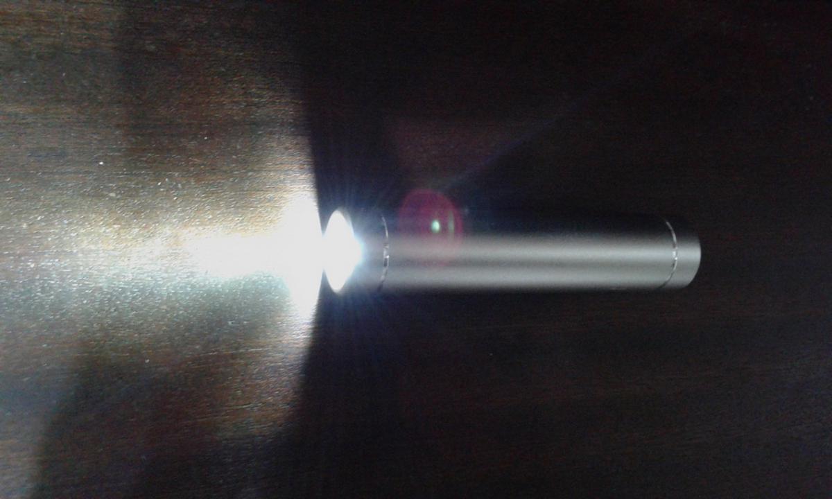

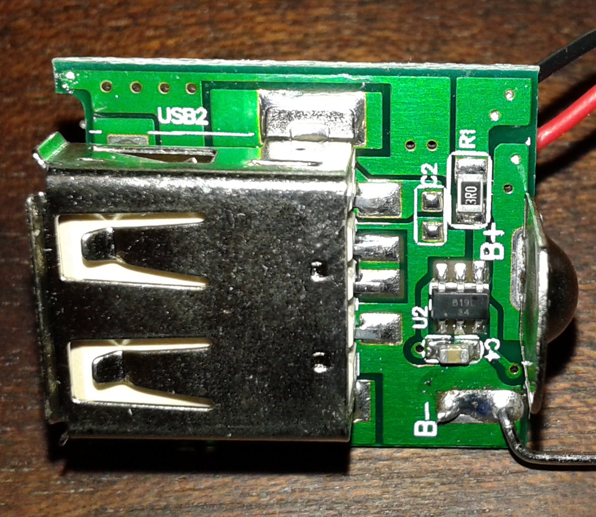

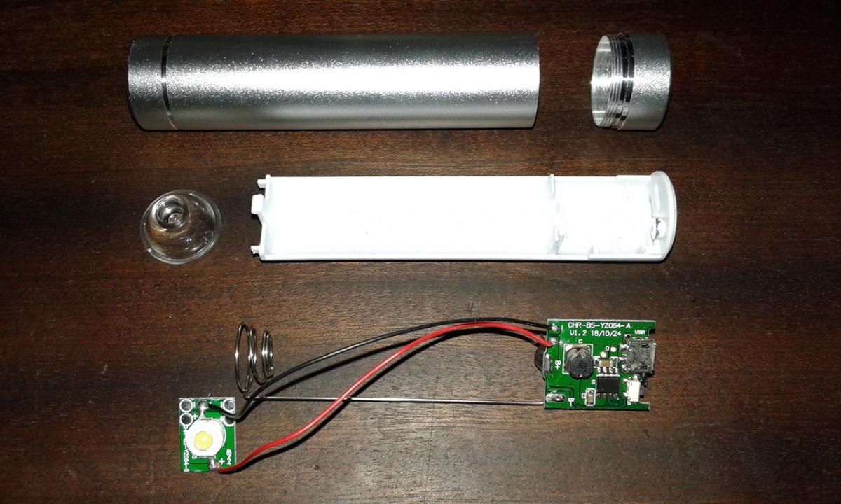

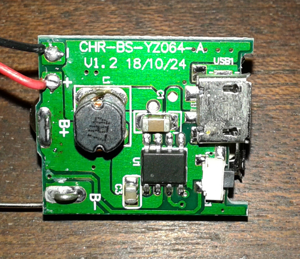

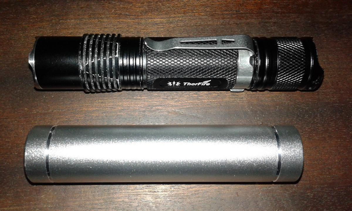

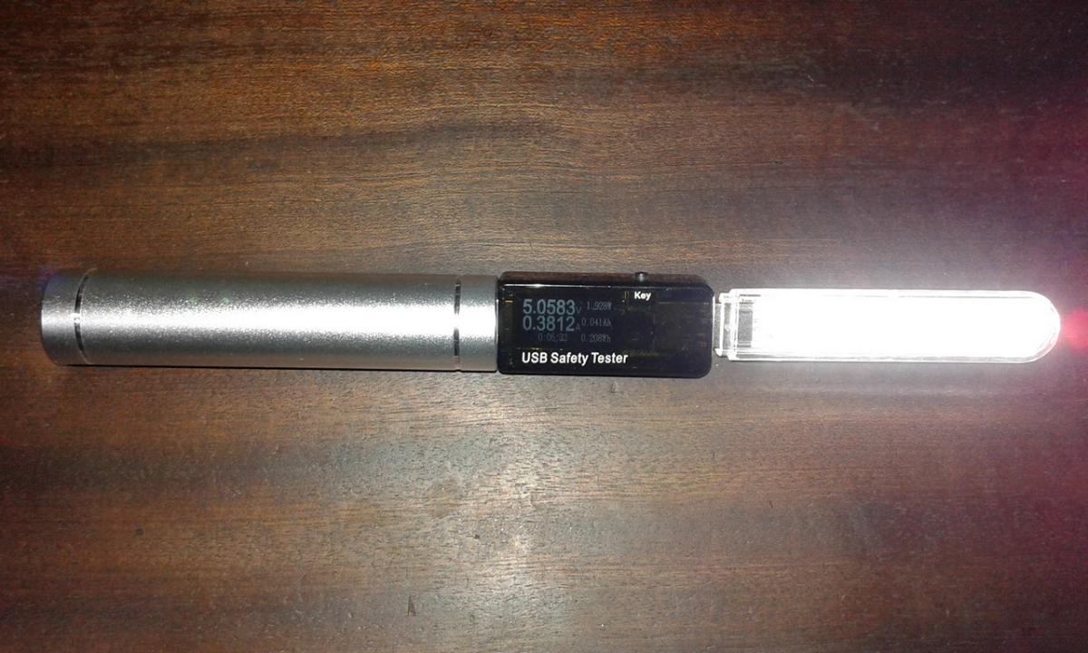

Lampa/power bank kupljena preko Aliexpress-a placena 280 dinara bez 18650 baterije. Struja punjenja baterije 1A, dok emituje svetlost lampa trosi 190mA struje u najjacem modu, odokativno sija jacinom oko 150 lumena i ima belo plavicastu nijansu svetlosti. Ima tri moda bez pamcenja, jako, slabo i strobo. Kuciste lampe je aluminijumsko, ugao vidljivosti svetlosti je vrlo dobar. Power bank u standby rezimu trosi veoma malo struje.

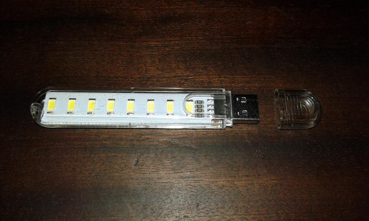

USB stapin sa 8 svetlosnih dioda proizvodi svetlost bele boje jacine odokativno izmedju 250 i 200 lumena i trosi oko 390mA, zagrevanje u stanju mirovanja 70 stepeni celzijusa u pokretu oko 50.
Ni lampa/power bank ni USB stapin nisu otporni na vlagu. Ako se na zadnjoj strani bicikla ispred USB stapina postavi crveno "macje oko" moguca je ova kombinacija za obelezavanje bicikla. OBELEZAVANJE kao sa bljeskalicama a ne OSVETLJAVANJE puta ispred bicikla. Ova kombinacija napred strobo 150 lumena pozadi 250 lumena dosta jace sija u odnosu na jeftine lampice koje bockokg pokusava da prepravi za istu namenu. Plus ima power bank i ne mora da se kupuje poseban punjac za 18650 baterije.
#3496 Sirius9
Postavljeno 09 January 2019 - 10:19 PM
Jesi proverio da li PB ima samopražnjenje?
390mA na 8 diodica je previše još je to na 5V tako da vrlo lako se može desiti da svaka dobija i do 70mA pa se zato i greje toliko, 70 stepeni C je prženje...
Otvori, dodaj par otpornika na one postojeće, samo ne paralelno :D
ili skini jedan, ako su paralelno...

Samopraznjenje PB oko 20 mikro ampera, zanemarljivo.
Kako si ti to procenio,imas poznatu lampu gde sigurno znas kojom jacinom svetlosti sija lampa,pa si uporedio ,jer mi se cini za takvu vrstu lampe je ta procena suvise neobjektivna.
