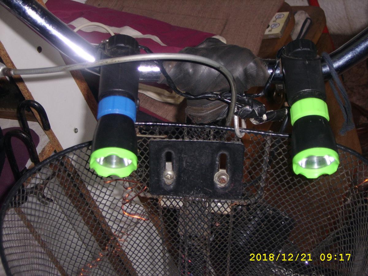

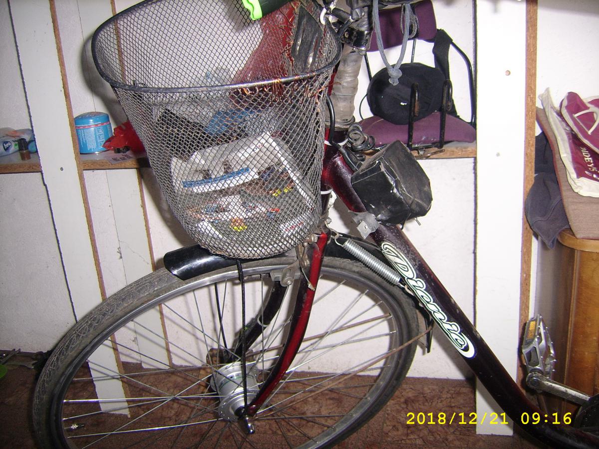

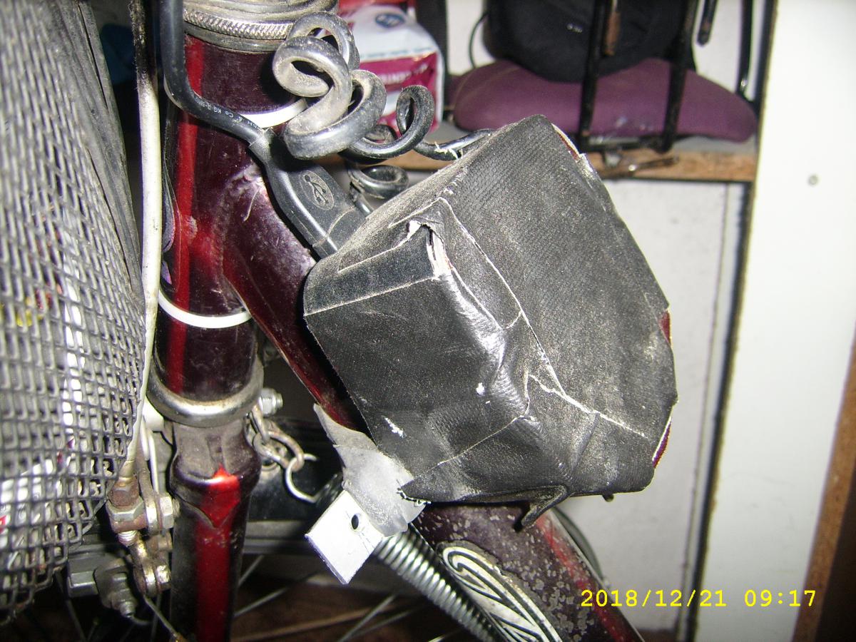

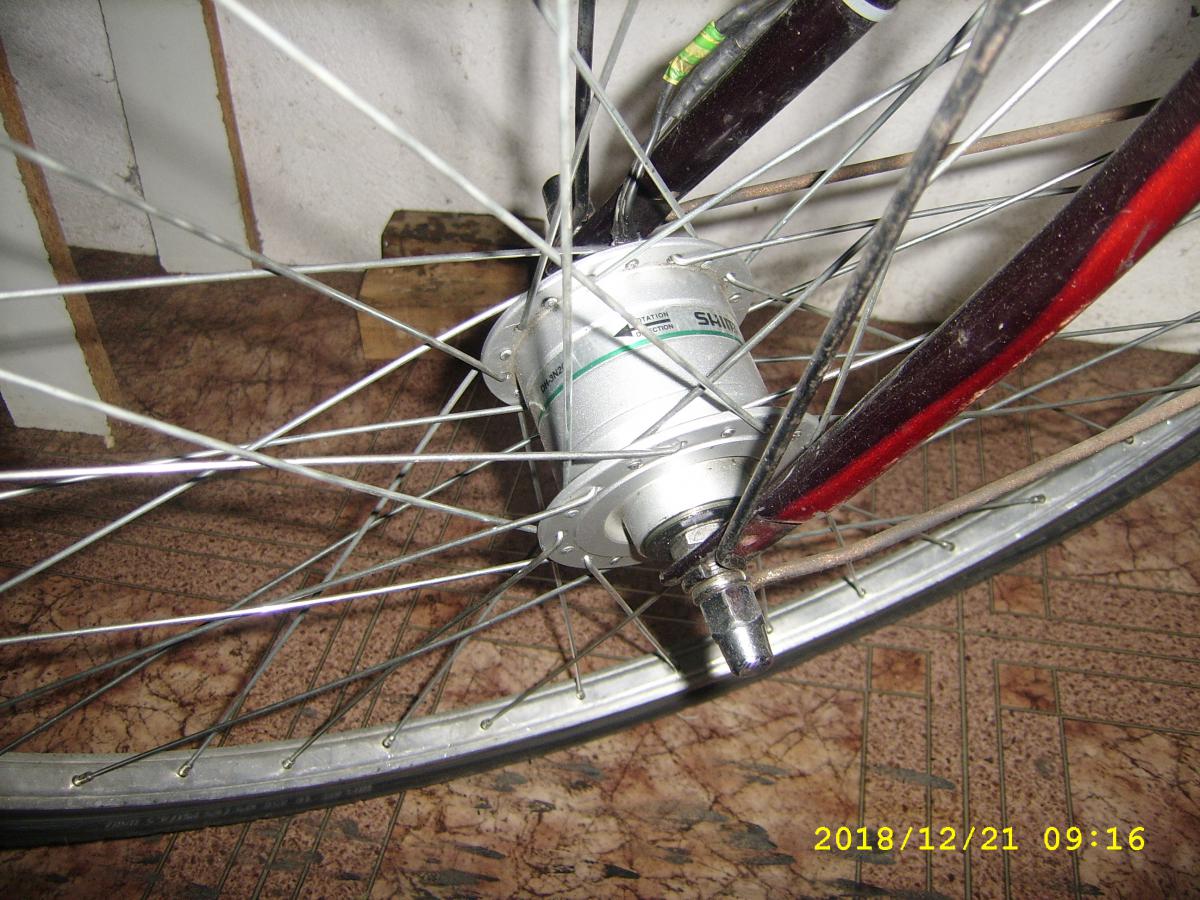

Evo da vam pokazem kako se mogu led lampe imati na biciklu,a da kosta vrlo malo. Ja imam dve kineske led lampe koje rade preko ispravljaca i stabilizatora napona na dinamu na biciklu. To radi non-stop vec dve godine,znaci i danju i nocu kada vozim bicikl,a ovaj bicikl mi sluzi samo kada idem u prodavnicu ili kada vozim naslednika. Nije neka estetika ali i ne treba da bude da ne pada u oci da neko ne pozeli da ga  ukrade.Moze i lepa kutija da se napravi sto i imam na  biciklu za trening. Znaci mene ukupno sve ne kosta vise od 2000 din(sa dinamom)A svetla su dosta jaka ne bi se zastidela da rade i na nekom drumasu.Zasto to govorim? pa dosadi mi da stalno citam te ovo te ono sa Alija i slicnih sajtova,niko nista da napise-eto to sam ja napravio, da da neku ideju. Jedino sam malo procitao interesantno od forumasa Himza kojije i prikazao semu punjaca za telefon na dinamu.
Ovim pozivam sve koji imaju nekih ideja a ticu se led lampi i rucnog rada da daju neke predloge.Da osvetlimo obraz Nikole Tesle, a ne samo da ga pominjemo kada se treba busati u grudi.
Inace te kineske lampe su kostale 300 din komad i imaju tri moda (slabiji ,jaci i trepcuci) ali svaki pud kada stanem sa biciklom i krenem promeni se automatski i mod.

Voleo bih da malo razmislis,2 lampe kostaju 600 din a mogu da se upotrebe i kao kucne . Sve ostalo je trajno. Znaci ti si zaboravio,da te podsetim, dinama kosta 1000din. Ja sam je servisirao, i verovatno ce sluziti i mojim unucima, elektronika u toj "budzevini kosta oko 400 din. Znaci i bez nje ja mogu da kupim polovnu super novu i da imam na obicnom biciklu svetlo o kojem ti mozes samo da sanjas,ali sta ce mi to na obicnom biciklu,ja super novu drzim na trekingu. Znaci za ovaj tip bicikla po meni je najbolje ovo ,jer je trajno resenje,nema menjanja punjenje ili kupovina baterija.
I nema potrebe za sarkazmom ukoliko nisi sposoban da das neki kreativni predlog za led  svetla na biciklu koja bi bila rucni rad ,pa da razmenjujemo iskustva., Ma makar bi to bio i savet kako elektroniku upakovati u lepsu kutiju. n2:redbull
Evo ja sam raspolozen ako hoces ja cu skinuti elektronski sklop da vidis kako sam uradio,mozda ce nekom biti od koristi. Imam stabilnu jedmosmernu struju  0.5A  napon 5V. znaci snaga oko 2.5 W
