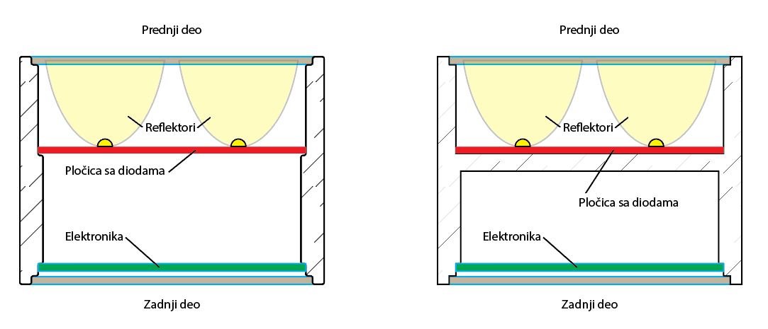

#3557 Sirius9
Postavljeno 20 January 2019 - 10:39 PM
Dakle,
Aluminijum koji se koristi za CNC obradu je primetno gušće strukture što znači da bolje provodi toplotu od extrudiranog aluminijuma i uopšteno je boljeg kvaliteta. Da bi napravio kvalitetno kućište koje će imati integralni deo ispod dioda moraš koristiti komad aluminijuma i obraditi ga na CNC mašini a to znači da ćeš imati dosta otpada jer moraš da izdubiš lapu sa prednje strane, onda je obrneš pa izdubiš sa zadnje strane ostavljajući u sredini pomenuti integralni deo kućišta. Takođe moraš da obradiš lampu sa spoljašnje strane, dakle zamisli da lampu praviš od kocke aluminijuma, da bi dobio finalni izgled lampe moraš brdo materijala da skineš, to zahteva skupu mašinu, dosta vremena i skuplji repromaterijal tj. skuplji aluminijum.
Ova varijanta bi bila prikazana na slici desno.
Levo je extrudirana verzija. Treba pogledati kako se izvlači, brizga ili extrudira aluminijum, može da se koristi znatno jeftiniji aluminijum slabijeg kvaliteta, sa više nečistoća, mekši i manje gustine u odnosu na aluminijum za obradu na CNCu. Komad aluminijuma se zagreje tako da znatno omekša i onda se gura/presuje kroz kalup. Kao posledica ovog tehnološkog procesa extrudirani aluminijum je šupalj, ovim procesom se prave cevi, profili za vrata, prozore, razni drugi alu profili i svima je zajedničko da ne može biti unutrašnjih "pregrada" kao na slici levo. Osim toga kad napraviš kalup za SS2 recimo, očas posla možeš da izguraš gomilu SS2 kućišta, dobiješ jednu dugačku "cev" koju kasnije samo isečaš na adekvatnu dužinu tipa 5 cm ili koliko je dugačka lampa. Nakon toga ti ostaje samo da skineš na glodalici jako malu količinu materijala da bi dobio one žljebove koje vidiš na slici levo i to je to, dakle u jedinici vremena dobijaš mnogo veću količinu kućišta u odnosu na CNC proces + imaš znatno manje otpada.
Međutim kod prve lampe (CNC verzija) diode leže direktno na kučištu tj. pregradnom delu koji je sastavni deo kućišta i tako imaju direktnu vezu za odvođenje toplote dok kod druge verzije (extrudirane) pločica sa diodama naleže na žljeb u kućištu koji je tek 1 do 2 milimetra debljine što ima dve negativne stavke, prvo pločica sa diodama naleže na kućište veoma malom površinom a drugo pošto je kućište manje gustine ono slabije odvodi toplogu tako da se veći deo toplote skuplja zapravo u pločici na kojoj su zalemljene diode.
Razliku u gustini aluminijuma možeš testirati tako što ćeš uzeti komad aluminijuma koji je odsečen od neke veće ploče aluminijumske i recimo neki profil koji se koristi za led trake i probaš da saviješ oba prvo na jednu pa na drugu stranu, prvi ćeš morati da savijaš 4-5 puta dok ne dođe do zamora materijala pa pukne dok ćeš profil za led traku saviti jednom i vratiti ga na suprotnu stranu i on će pući.
Zato je cena ovih lampi drastično pala za vrlo kratko vreme, extrudiranjem možeš dobiti 20 puta veći broj kućišta u odnosu na CNC-ovanje istog i pritom daleko daleko smanjiti otpad ali gubiš na kvalitetu nepovratno.

#3558 IgorN
Postavljeno 21 January 2019 - 12:19 AM

#3560 slavkov
slavkov
  • 70 posts
Postavljeno 21 January 2019 - 12:54 PM
@Sirius9
Postoje prednosti CNC obrade nad postupkom brizganja, takodje i obrnuto.
Sve se to mora sagledati u kontekstu potrebe nekog fizickog svojstva materijala, vrste termicke obrade i nacina obrade.
Reci da je generalno CNC obrada "bolja" od brizganja/ekstruzije je netacna, oba procesa su dobra ako se upotrijebe na pravi nacin i u odgovarajucoj situaciji.
Svakako, ono sta je sasvim netacno je da postoji neka znacajna razlika u termoprovodljivosti najcesce koristenih legura aluminijuma za ekstruziju (6063 ili 6061) i cistog aluminijuma. Najcesce se heatblokovi prave brizganjem i to bas od ovih "pjenastih" legura. A uzmi u obzir da je primarna a mozemo i reci jedina svrha heatblokova/hladnjaka efikasno odvodjenje toplote.
Takodje, strukturna cvrstina cistog aluminijuma i legura za ekstruziju ide na stranu legura za ekstruziju. Okacicu ovde isjecak jedne ozbiljne studije koja pokriva mikrostrukturu i fizicka svojstva alu pjena za ekstruziju u poredjenju sa cistim aluminijumom.
Microstructure and Compressive Properties of Aluminum Foams Made by 6063 Aluminum Alloy and Pure Aluminum
https://www.jstage.j...0/_pdf/-char/en
Obratiti paznju na poglavlje od 625. do 633. strane.
Izdvojicu ovde i zakljucak koji se odnosi na otpor kompresiji:
For different base materials, the compressive strength of foams made by 6063 aluminum alloy is better than that made by pure aluminum.
Samo da ponovim ono sa pocetka posta - ne sugerisem da je ekstruzija bolja od CNC obrade, ali u konkrentom primjeru izrade kucista za LE diodu ne vidim ni jednu prakticnu prednost CNC postupka. Samo nalijeganje chipa na disipacionu povrsinu je cisto stvar inzenjerske prirode i dizajna a nema nista kod procesa ekstruzije sto bi smanjilo opcije za maksimalno nalijeganje.
