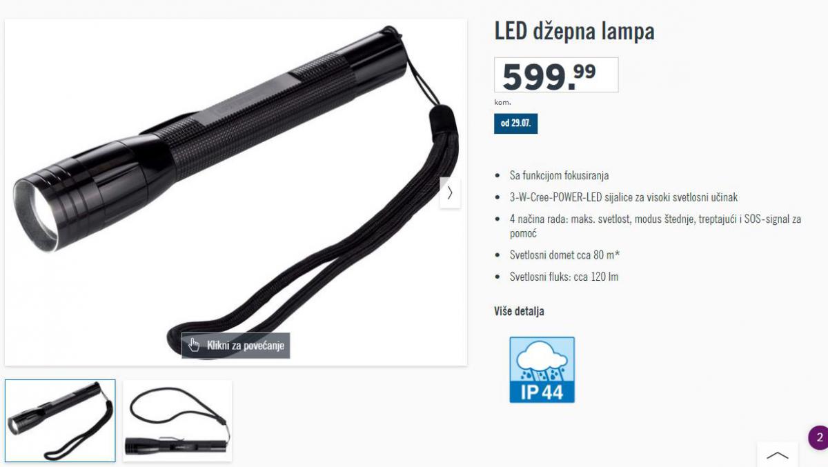

Nekoliko ljudi me pitalo za ovu lampu u Lidlu a ja bas i ne znam sta da im kazem. Za kucu, vredi li ovo nesto? Koje baterije idu, nista ne pise...

Verovatno koristi dve ili tri AAA baterije. Ako zamenjuju stare lampe sa sijalicama od uzarenih niti onda za kucu vrede.

Kako vidim radi na 2 AAA baterije, znaci nema ni neke snage ni trajanja ali za kucu verovatno vise nego dovoljno.
