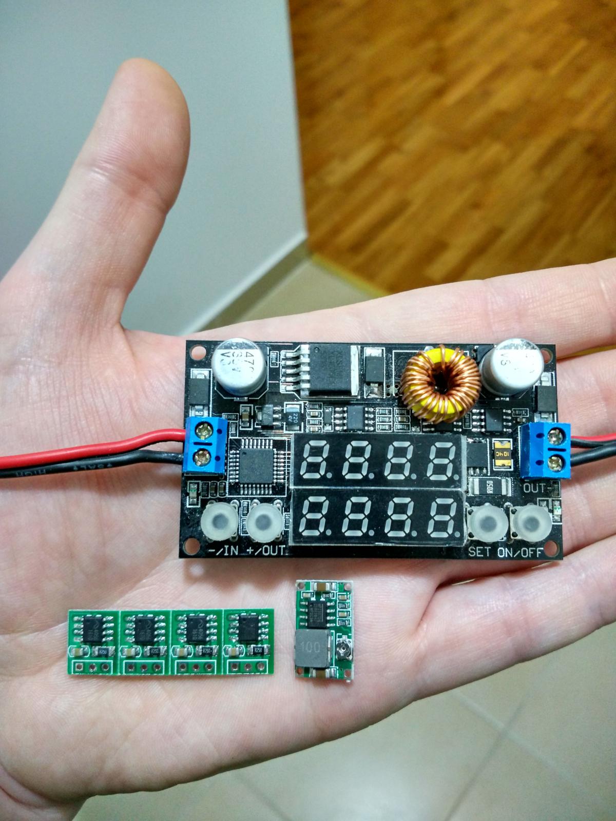

Na prethodnoj stranici sam spomenuo Step-down (spuštaju) konvertere, oni se još zovu Buck konverteri, ovo što si ovde pomenuo su suprotno, Step-up (dižu) konverteri ili Boost konverteri. Postoje i kombinovani buck-boost, rade i jedno i drugo.
Boost konverteri se koriste kad imaš npr. 5V a hoćeš da napajaš nešto što radi na 12V, runtime u ovom slučaju nije prioritet...

Da, da ukapirao sam, odmah sam povezao sa onim što si postavio. S tim što tada mora da se ima instrument zbog monitora/ekrana i na onom vijku vrati napajanje na 6v, ako baterije budu na primer 3.7vx2, tako? To je možda i bolja solucija, manje ima baterija, ali onda treba i tu pločicu smestiti u celom tom pakovanju?
