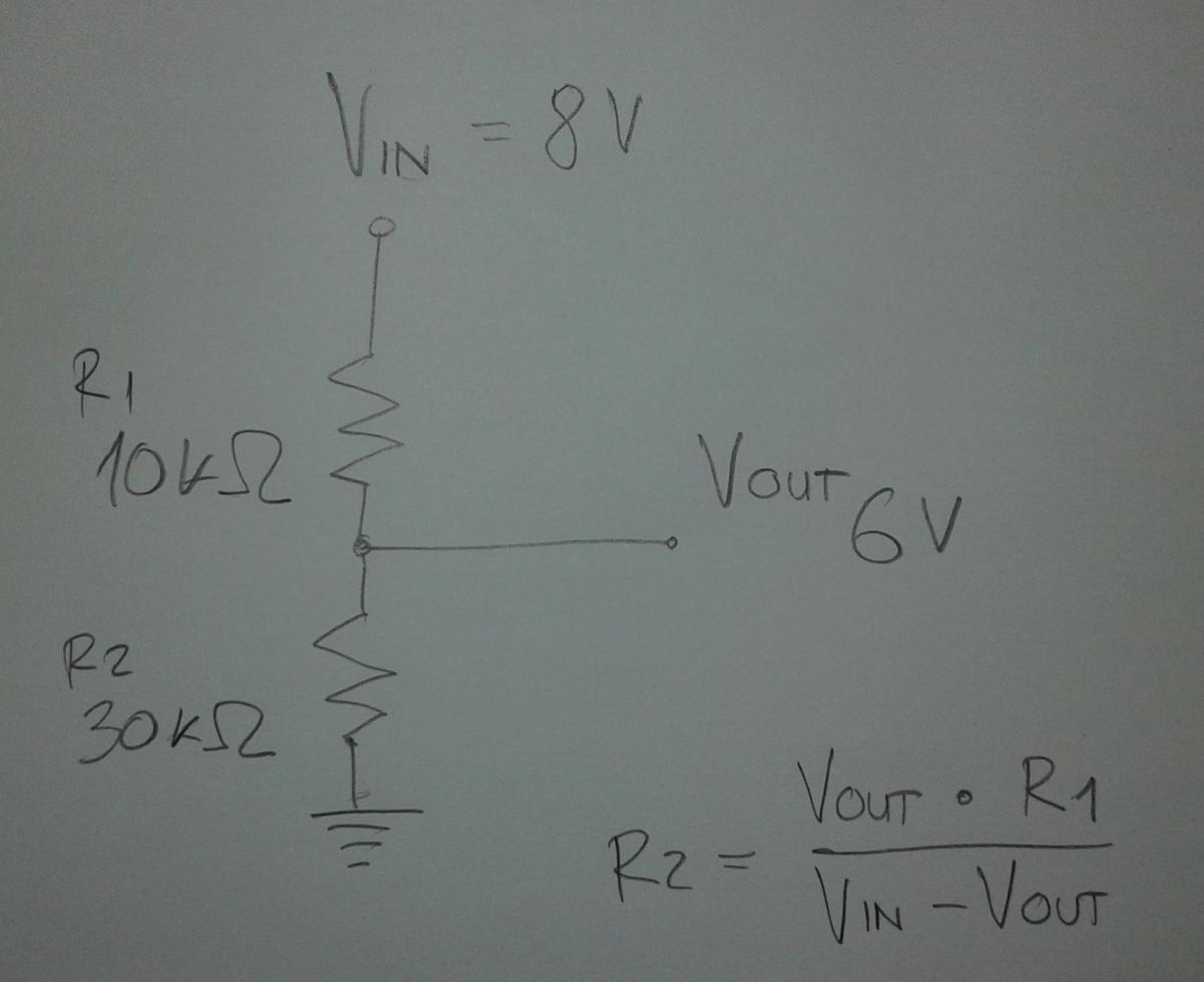

@bockokg  Kod malih potrosaca mozes da smanjis napon otpornicima snage 0.5 ~ 0.6W koji nadjes kostaju 3 dinara. Evo ti slika sa formulom  (6V * 10000 Ohm)/(8V - 6V) = 30000 Ohm. Trebaju ti otpornici snage 0.6W vrednosti 10KOhm i 30KOhm.
Sta si mislio pod Powerbank, dve redno spojene 18650 baterije ili pravi uredjaj koji na USB izlazu ima regulisanih 5V?

Nemas tu elektronicare, ali i ti to nesto pogresno pitas. Ali ako je nekoj lampi radni napon 6V a ti hoces da spojis na 7.4 V i jos ako je Kinez ne brini radice,e  sada koliko ce se smanjiti radni vek,ko to zna? Ako je neka kvalitetnija led dioda moze jos dugo dugo  da radi.
Hvala za šemu. Može i jedno ili drugo, bitno je ko u poslednjem postu što napisah, da mogu kineza da napajam preko punjivih baterija. To mi je cilj!
