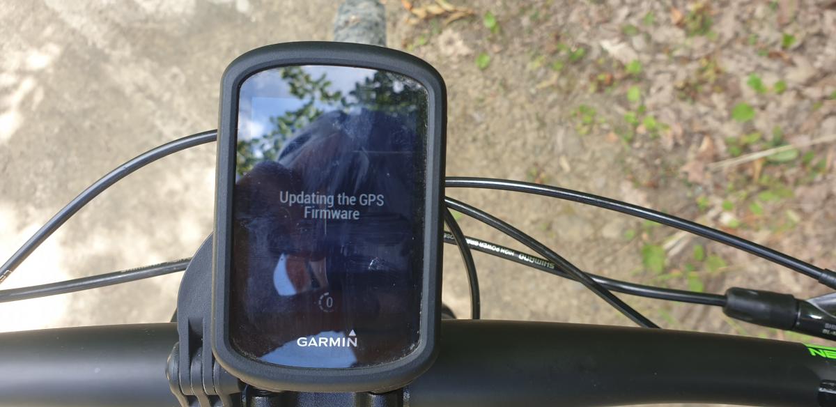

Sta uraditi kada mu izbaci ovo?
Retko se desava, ali tada totalno zaglupi.
Ne meri nista osim pulsa.
I tako do kraja voznje, osim ako ga ne prekinem pa iznova...

Ti si to odobrio, ne bi sam krenuo da se apdejtuje u vožnji, jer sve drugo garmin radi u pozadini.
Šta je od GPS prijemnika uključeno?
Možda uključeno nešto što ne radi...
I još...
Priključi ga na garmin expres sigurno traži neki apdejt, nisam to vidjao

Čitam nešto oko problema u vezi preciznosti SONY čipa u dosta Garminovih uređaja, Polar i Suunto.
Garmin Forerunner 45/245/745/945/945 LTE/Fenix 6/MARQ/Vivoactive 3/4/Venu
Garmin Edge 130 Plus, Edge 530/830/1030 Plus
Garmin Enduro sat
Garmin Instinct serija 1 i serija 2 satova
Polar vantage serija, grit serija i pacer serija satova
Suunto 5/5 Peak & Suunto 9/9 Peak
Garmin je radio na ažuriranju tog problema.
Rešenje je ovo što je Bakara napisao. Da se poveže sa garmin express-om da bi uradio update.
Vlado mislim da pokušava da skine taj fajl sa interneta preko veze sa telefonom zato nekada traje dugo ili samo pokušava da instalira taj fajl.

Hvala na odgovorima, ovo je mozda 2-3 put za 2 godine koriscenja.
Mislio sam da odradi neki update kada je povezan na telefon.
Mada sam poslusao vas savet i povezao ga na Garmin Express i sada skida neki poveci update, koliko vidim da mu je potrebno nekoliko casova za to....

To su mape. To je jedino što je toliko veliko. Više vremena će potrošiti na instalaciju nego na skidanje. Ti si lokalac pa ti mape nisu toliko važne ali bi bilo poželjno da ih ažuriraš. Taj GPS update je njihov pokušaj rešavanja problema u hardware-u. Ja to na 1030 nisam imao kao problem. To je svakako i razlog za izlazak 1040.

Ovaj deo oko update verovatno mapa i instalacije je zavrsio, trajalo je i trajalo...
Sada me zanima da li je deo oko GPS u sklopu ovih instalacija zavrsen?

Kada ga prikačiš na expres i ako ne bude pokrenuo ponovo novi update znači da je sve instalirano.

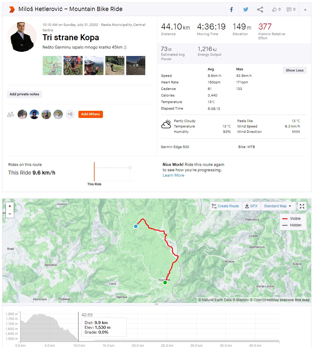

Glupo pitanje, vozio sam sad za vikend Tri Strane Kopa i bio sam učitao rutu na Garmin 530, sad on je meni u nekom momentu nešto zabo što ja nisam mnogo obraćao pažnju i sve vreme mi je govorio da sam off-course, što aj sad kao nije mi bilo toliko bitno u tom momentu, lepo je obeležena staza. Međutim skontao sam još u toku vožnje da je zakucao i elevaciju a da samo ok računa ovo što mu je od senzora - brzina, kadenca, HR.
Evo kako na kraju to izgleda na Stravi, dakle zakucao je na oko 10km vožnje i tu je ceo trek, a lepo piše vožnja da je 45km, da je prosečna brzina ta i ta itd...
Sad nije meni nešto spec ni bitno za ovu vožnju, nego je pitanje da li sam ja nešto zeznuo sa unetim kursom pa je on istripovao i da li je neko imao slična iskustva? U smislu da li postoji nešto što treba da uključim/isključim a što ce onemogućiti da se dešavaju ovako čudne stvari :)

Isto se i meni desilo, isto 530, isto sad na Kopu.
Mene je nerviralo stalno bipkanje da sam off course pa sam isključio navigaciju ali nastavio je normalno da snima rutu, elevaciju i ostalo.
Izmenili su malo početak pa se zbunio.

Ako se ruta promeni, kažeš u meniju "stop course".
Ali kod tebe je zabagovao, nije do tebe. Meni se desilo slično na najdužoj vožnji u životu (brevet 400k), primetio sam da je vreme/kilometraža stalo. Kad sam čačkao dugmiće (promena ekrana, ulazak u meni), ništa nije radilo i nakon dvadeset-trideset sekundi je otišao u restart, sam od sebe. Posle restarta je pitao da li da nastavi snimanje, potvrđujem mu i nastavio je, ali je prethodnih 50 kilometara smatrao da sam imao puls 0, brzinu 0 i snagu 0. Svi proseci su bili nenormalni, par kilometara posle restarta prosek pulsa za celu vožnju mi je bio 12, a slične nebuloze je pokazivao i za ostalo.
Mesec dana kasnije, desilo se skoro isto. Pošto pre toga nisam imao više od dva zaglupljivanja godišnje, povezao sam to sa poslednjim ažuriranjem softvera i izlaskom novog 1040. Moraju softverski da upropaste staro da bismo kupili novo :)

Da, ja sam od njih dobio mail ujutru i prebacio "novu" rutu sa telefona. Obično to radim sa računara pa imam više uvida u to šta se dešava, ovo je prvi put da sam uradio s telefona i moguće da je neki zez bio i u njihovom treku. Ono što je meni čudno jeste da deluje kao da se GPS potpuno isključio i samo se oslanjao na senzore, ali vidiš to je dobar savet da ako se nešto ponovo tako desi samo isključim navigaciju, tj rutiranje. Mislim što je najgore navigacija nije ni trebala, sve je stvarno bilo ok obeleženo :) Hvala na odgovoru, makar da nisam jedini kome se Garmin zbunio.

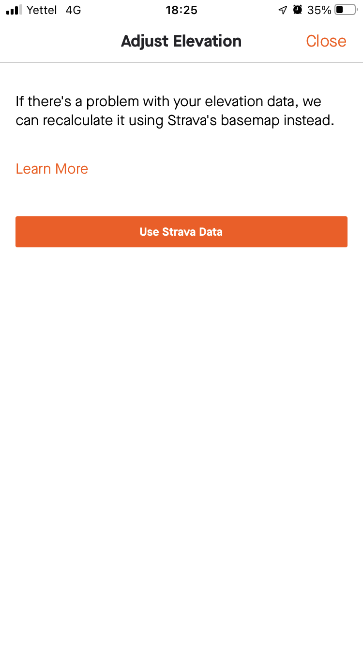

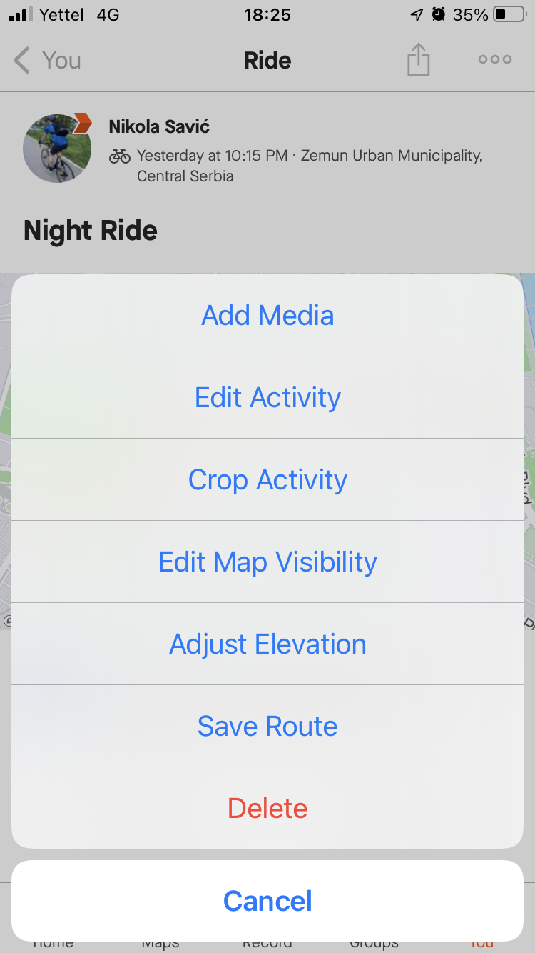

Pozdrav! Ne znam da li znaš, ali možeš popraviti elevaciju na Stravi. Evo screenshot-ova sa telefona.

Da, video sam to, ali to podrazumeva da ja imam trek, tj stazu kojom sam vozio, a nemam. E sad imam njihov trek, samo mislim da ne mogu da iskombinujem gpx podatke rute i podatke sa Garminovih senzora (HR, brzina, kadenca) u Stravi?

Strava iscrtala rutu, zna gde si vozio, pokupila je podatke sa senzora. Da sam na tvom mestu, pokušao bih da popravim elevaciju ovako, ako dobro vidim, samo je to od podataka trenutno off.

Strava nije pokupila ništa sem onoga što je uređaj sam snimio (nije bitno koji uređaj). Strava ne može da uradi ništa da bi napravila trek ako trek nije snimljen.
530 Edge ne može (nisam proverio) da uradi promenu rute ako se u nekom trenutku krene van zadate. Nema opciju da uradi to može da prati unetu rutu ali ne da išta u vezi rute promeni, zato piše off-route.

Može. Menja rutu tj. prilagođava kad skreneš s rute. Odradi novu kalkulaciju, nego je sad izbagovao i meni i njemu. S tim što je meni uredno sve snimio kad sam prekinuo navigaciju a njemu nije.
