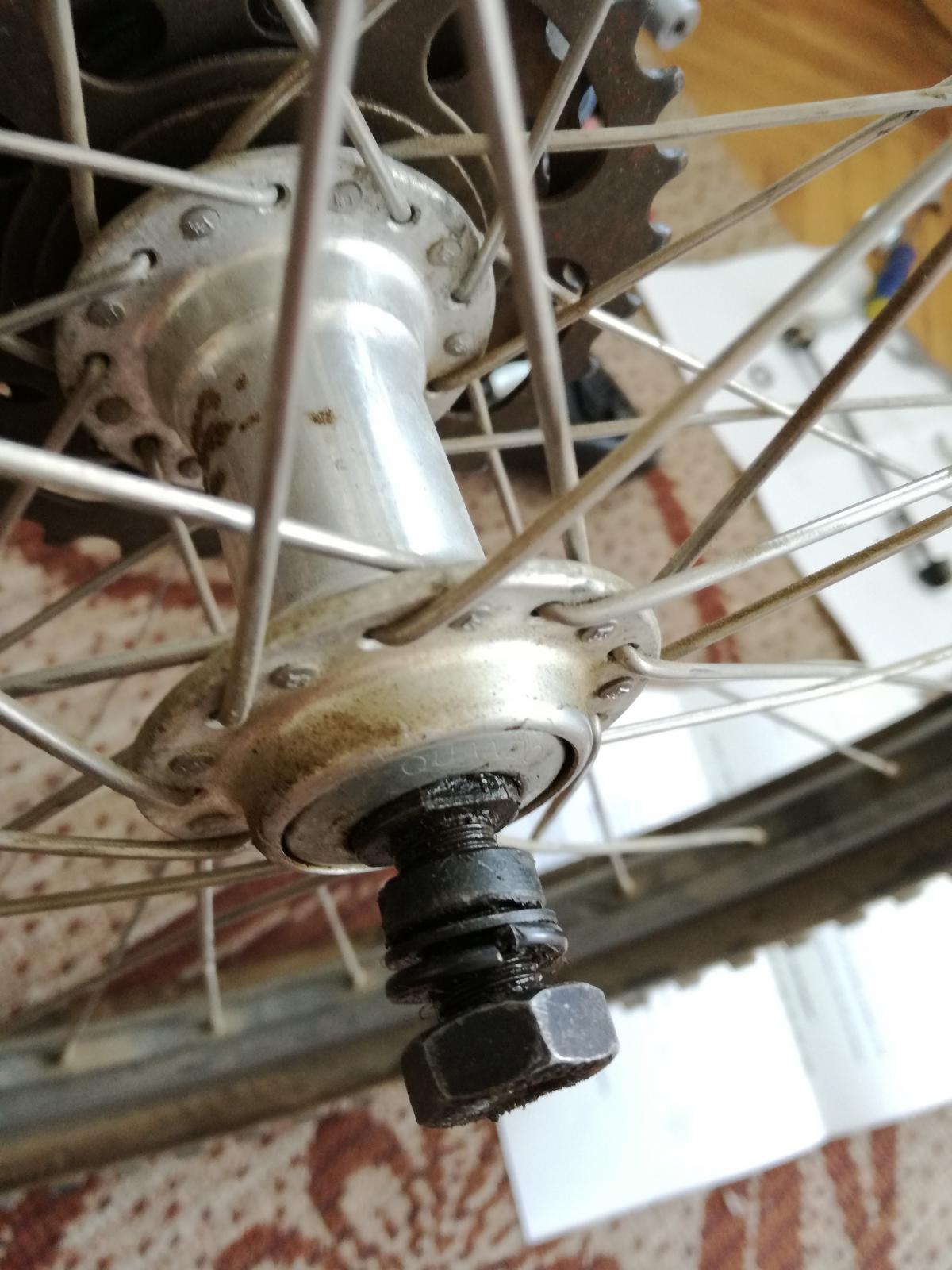

Stigao mi menjač, ali morao sam da ga menjam jer iako na sajtu piše da ima adaptere za 31.8mm cev, oni ih (Totalbike) nikad nisu dobijali, tako da mi sutra stiže TY-710. Nadam se da neću imati problema sa njim. Sad jedno pitanje vezano za servis zadnje osovine točka. Naime, kupio sam kuglice 1/4'' sa vencem, da zamenim postojeće, pošto su pojedinačno kuglice u velikim pakovanjima. Interesuje me da li treba kuglice da odvojim od venca, pošto nigde na netu nisam video po klipovima i slikama kuglice osovine na vencu, ili mogu da ih ubacim zajedno sa vencem?

#32 thedjole
thedjole
  • 23 posts
Postavljeno 31 August 2017 - 10:06 PM
Ne, nabla je QUANDO. Evo slike ispod.

Postavljeno 31 August 2017 - 10:17 PM
Strana na kojoj su kuglice ide unutra a strana metalnog dela venca spolja.

Postavljeno 31 August 2017 - 10:24 PM
Ako su stare bile bez venca onda je mozda bolje da i nove stavis bez venca da ne grebe o zastitni prsten od prasine spolja. Ako moze sa vencom i ne grebe nigde stavi ako ne moze izvadi ih iz venca. Sa vencom otvoreni deo kuglica ide u solju nable a prsten venca na konus osovine.

Postavljeno 01 September 2017 - 04:33 AM
Prvi put čujem da sa vencem stane isti broj kuglica kao i bez venca. U te Quando glave obično ide po 9 kuglica od 1/4" (6,35 mm). Ako venac nosi 9 kuglica prečnika 1/4", onda bih proverio da nije obim (prečnik) na koji su kuglice poslagane veći nego što treba - kao za patronu pogona. Ako jeste, to neće lepo raditi u glavi, ako uopšte i stane fizički.
