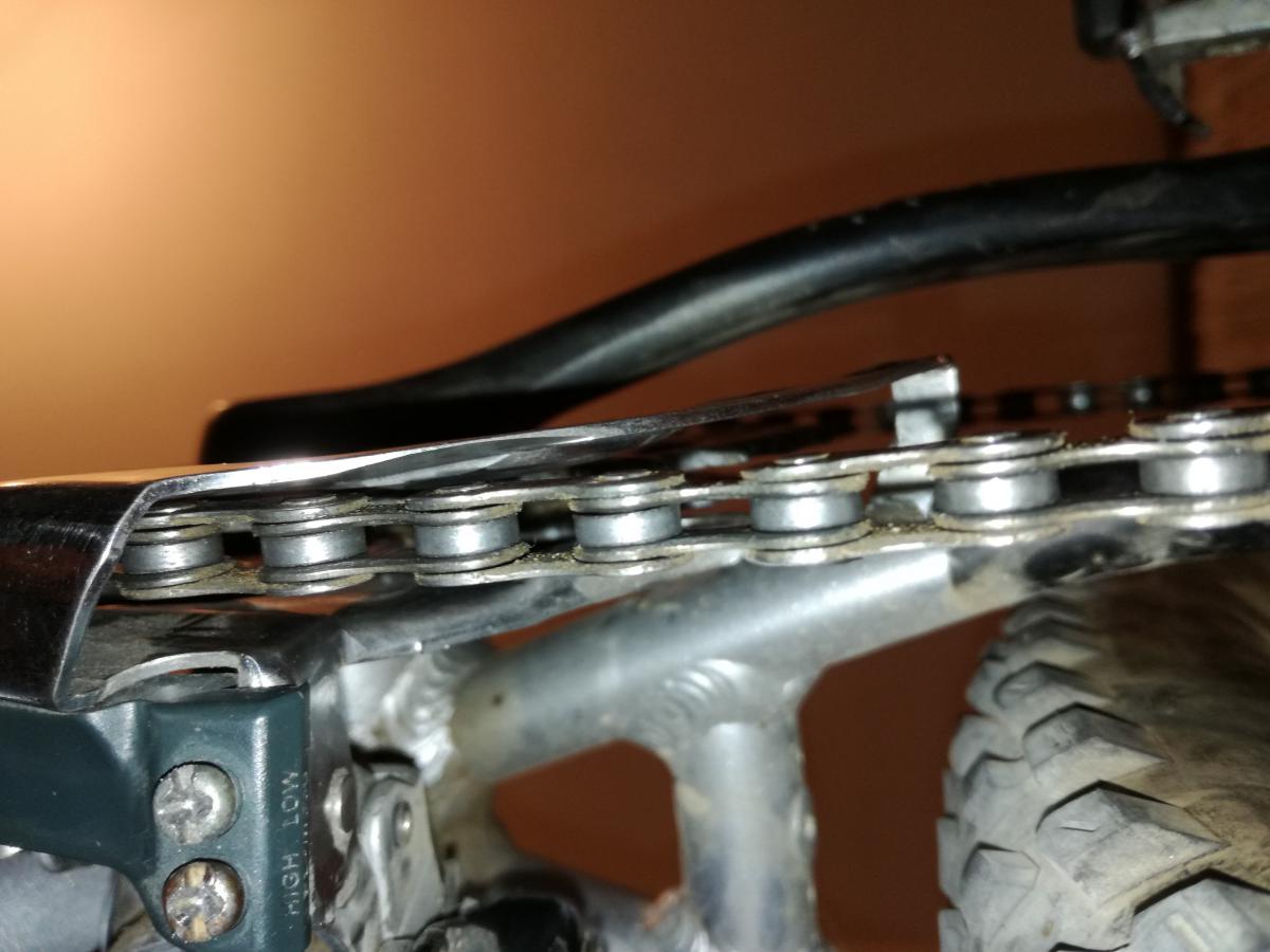

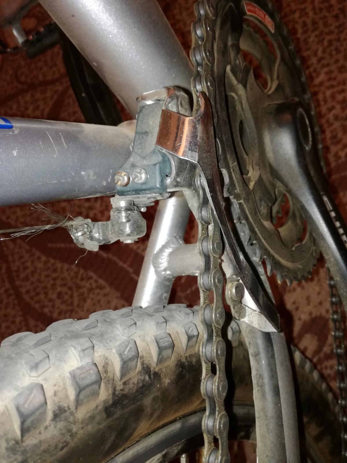

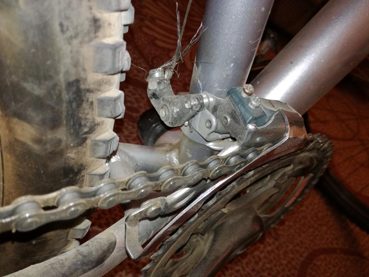

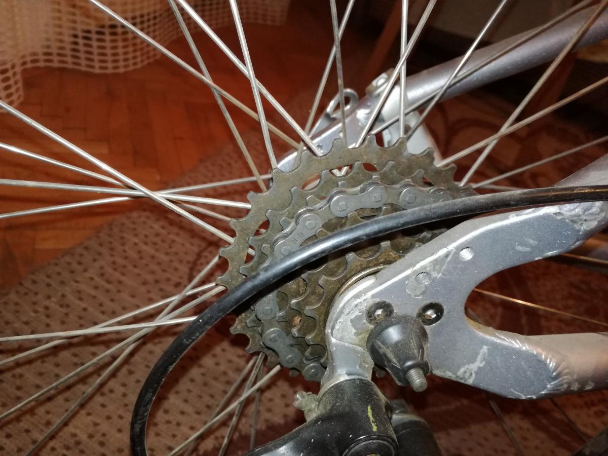

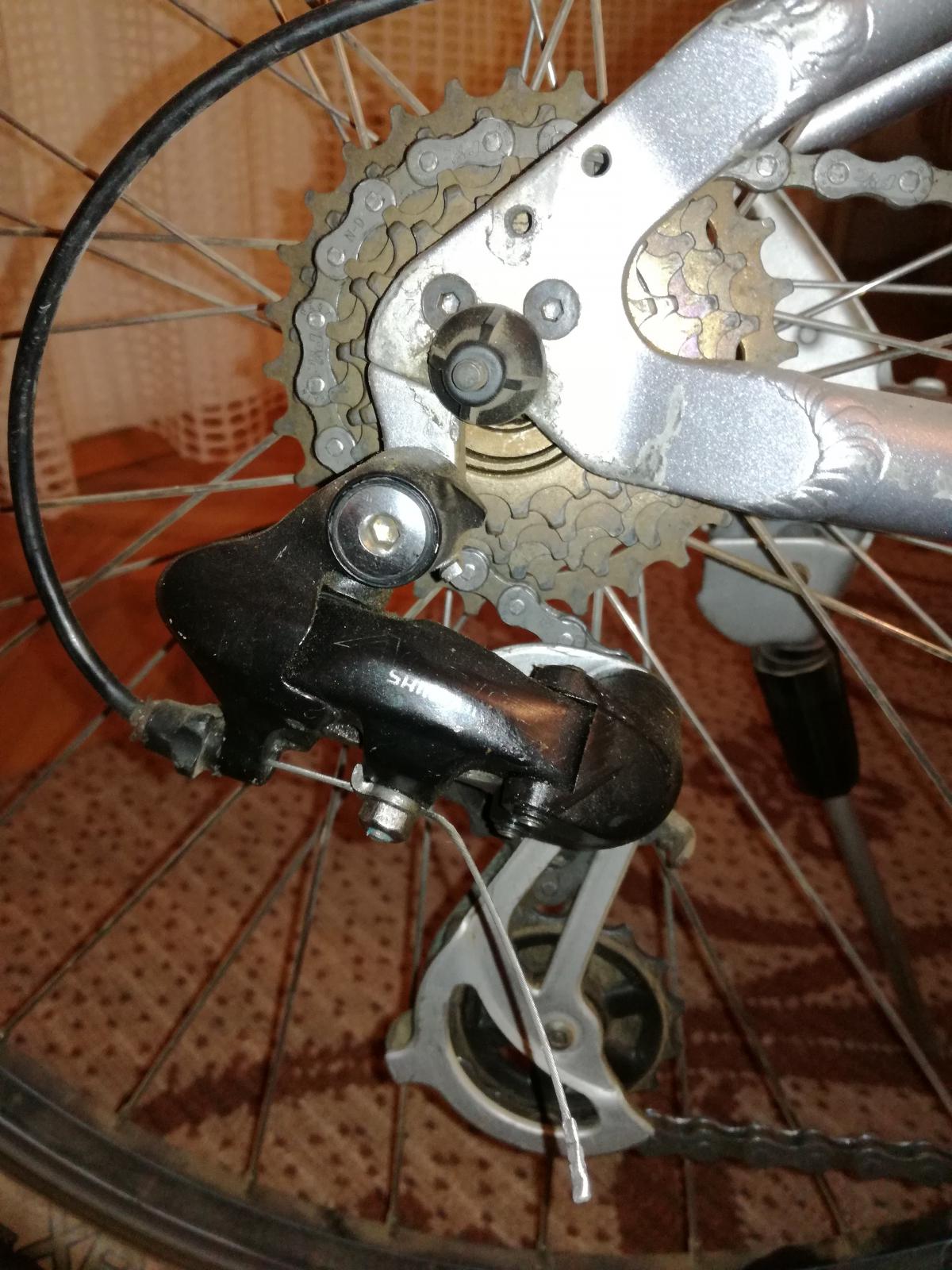

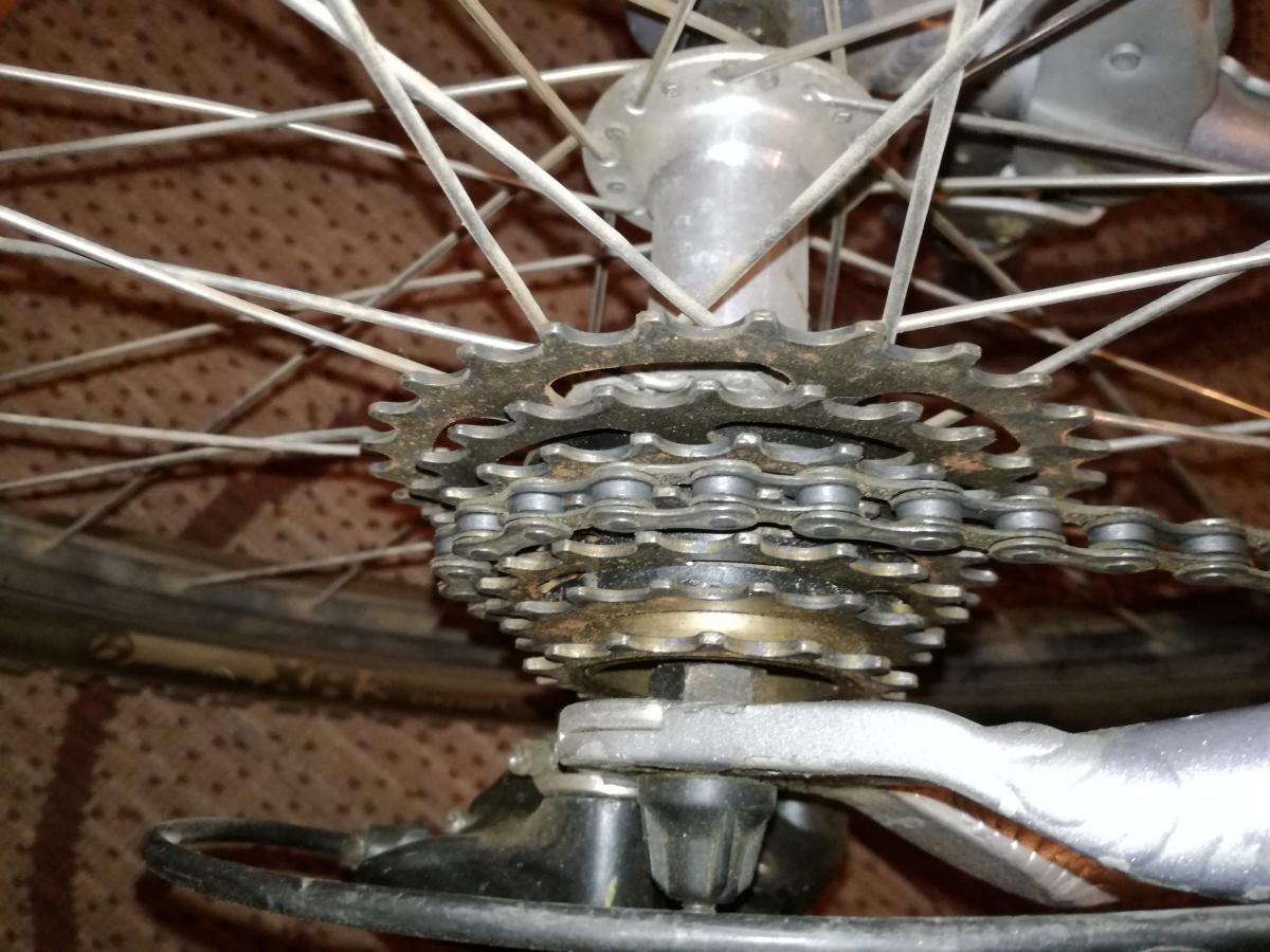

Elem, nakon dve godine izvukao sam svoj MTB iz podruma i doneo ga sa sobom na teren (građevinac sam  :grin: ). Do sada sam bicikl vozio u takvom stanju u kakvom jeste - problem sa prednjim menjačem (nikad ili retko ubacuje u prvi stepen, najmanji zupčanik; kada je lanac na najvećem zupčaniku, sam menjač se dosta klima kada se uhvati prstima), problem sa zadnjim menjačem (račna ona kineska sa 7 brzina, lanac često preskače srednje zupčanike; na određenim brzinama, za petu znam sigurno, za ostale koje rade nisam obratio pažnju, lanac se trlja o susedni zupčanik, onaj manji, spoljni u odnosu na onaj na kome je lanac).
Pre dve godine sam vozio bicikl kod jednog majstora da mi našteluje menjače (inače jedinog u mestu gde sam bio smešten  :grin:), ali mu to nikako nije pošlo za rukom, jednostavno je rekao da ne može da provali u čemu je problem. Skidao je i štelovao prednji menjač, štelovao zadnji, ali bicikl je i dalje funkcionisao onako kako sam gore opisao. Obzirom da je bajk kupljen polovan, palo mi je na pamet da možda delovi na biciklu nisu međusobno kompatibilni.

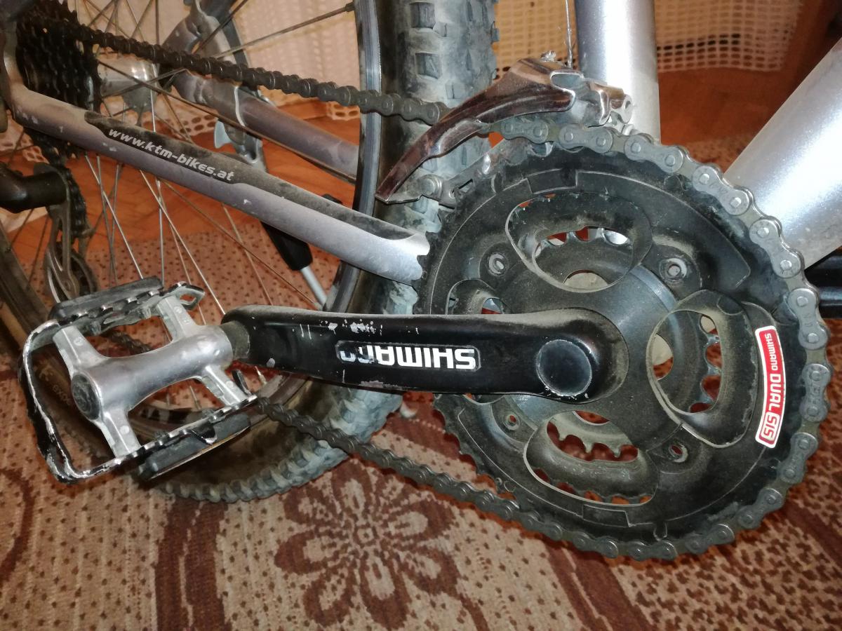

- srednji pogon SHIMANO SIS 24-34-42 (aluminijumski, na najvećem zupčaniku nije vidljiv broj zubaca, ali pretpostavljam da je 42)

Evo i nekoliko slika...

U kom smislu preskace na zadnjim zupcanicima ? Preskace lanac kad zapinjes ili trazi da ode u vecu ili nizu brzinu ?
Ako ti prednji menjac nece da prebaci na najmanji onda ti je zategnuta sajla.
Takodje moras imati u vidu da treba te sajle lepo podmazati tankim slojem masti i da buziri nemaju nagle uglove
#5 thedjole
thedjole
  • 23 posts
Postavljeno 22 August 2017 - 10:37 PM
Pa recimo kada je u sedmoj, pa prebacim na šestu, nema nikakve promene, čak mi se čini i da lanac ostane na najvećem zupčaniku. Zatim kad prebacim u petu, čuje se pomeranje lanca, ali on zakačinje zupčanik četvrte. U četvrtoj je sve ok, za ove ostale nisam obratio detaljno pažnju šta se dešava. Što se tiče prednjeg menjača, sajla je menjana kad sam zadnji put išao kod majstora, on je podmazao i nju i ovu za zadnji menjač, toga se sećam. Pokušaću da popustim prednju sajlu, ali čini mi se da ni to nije pomagalo prošli put.

Ta kineska racna je krs, nabavi shimanovu. Lanac ako nije ili shimano ili sram ili kmc takodje zameni za jedan od tri pomenuta. Mehanizme unutar rucica menjaca bi trebalo dobro isprati sa WD40.

Onda pogledati ovo, isto primeniti i na prednji menjač (kod njega se popuštanjem sajle menjač prebacuje na manji, ne na veći, ostalo je isto):
http://www.2bike.rs/...рљави/?p=221766

Imam isti porednji menjac na starom Peugeot MTB, i isto ima problem da prebaci na najmanji zupcanik, ali nije tako oduvek bilo, vec se razlokao, i sad nema dovoljnu krutost da smakne lanac sa srednjeg.
Sto se tice zadnji kasete, trebalo bi pogledati, ali tvoja svakkao ne uliva poverenje, sto se tice lanca, premeri mu istegnutost, operi ga sa nekim odmascivacem, i podmazi sa uljem, moze i za kola, kani po kap na svaki pin, okreni par krugova, i sve prebrisi...

A prednji menjac koliko se na slikama vidi stoji ukoso, a ne paralelno sa lancanicima kako bi trebalo.
#10 BikeGremlin
Postavljeno 23 August 2017 - 08:14 AM
Možda je i do ugla kamere, ali svakako bi trebalo proveriti. Mislim da bi mogao i za oko 5 mm niže da se spusti.

Pitao si da li neki delovi nisu kompatibilni, kineska racna i lanac nisu sa shimano menjacima. Ta racna i lanac nisu pravljeni za lagano silazenje i penjanje na lancanike, zbog toga menjaci moraju jako da guraju lanac pa su poceli da dobijaju luft u osovinicama jer je to ipak donja klasa iako su shimano menjaci.

Evo klipa gde se vidi koliko je menjač labav (pretpostavljam da ne treba ovako da bude). Postavio sam i sliku, slikano odozdo, čini mi se i da je korpa menjača iskrivljena.
#18 Dusan011
Postavljeno 25 August 2017 - 08:50 AM
Stavi novi menjac, taj ne valja.

Da moj je isto tako klimav, odradili su svoje...
Skini prvo njega, pa po uzorku kupi novi menjac u randnji, da se ne zeznes oko precnika prstena.
Kupi odma i racnu, Shimano 7 speed je oko 940 rsd u Capriolu, i uzmi Kmc lanac, oko 650 rsd u Capriollu.
Zamena racne bez lanca, je badava posao, prosto se to ne radi, ako nemas bas nov lanac(stari lanac ako je razvucen, ubrzano jede novu racnu...)....
