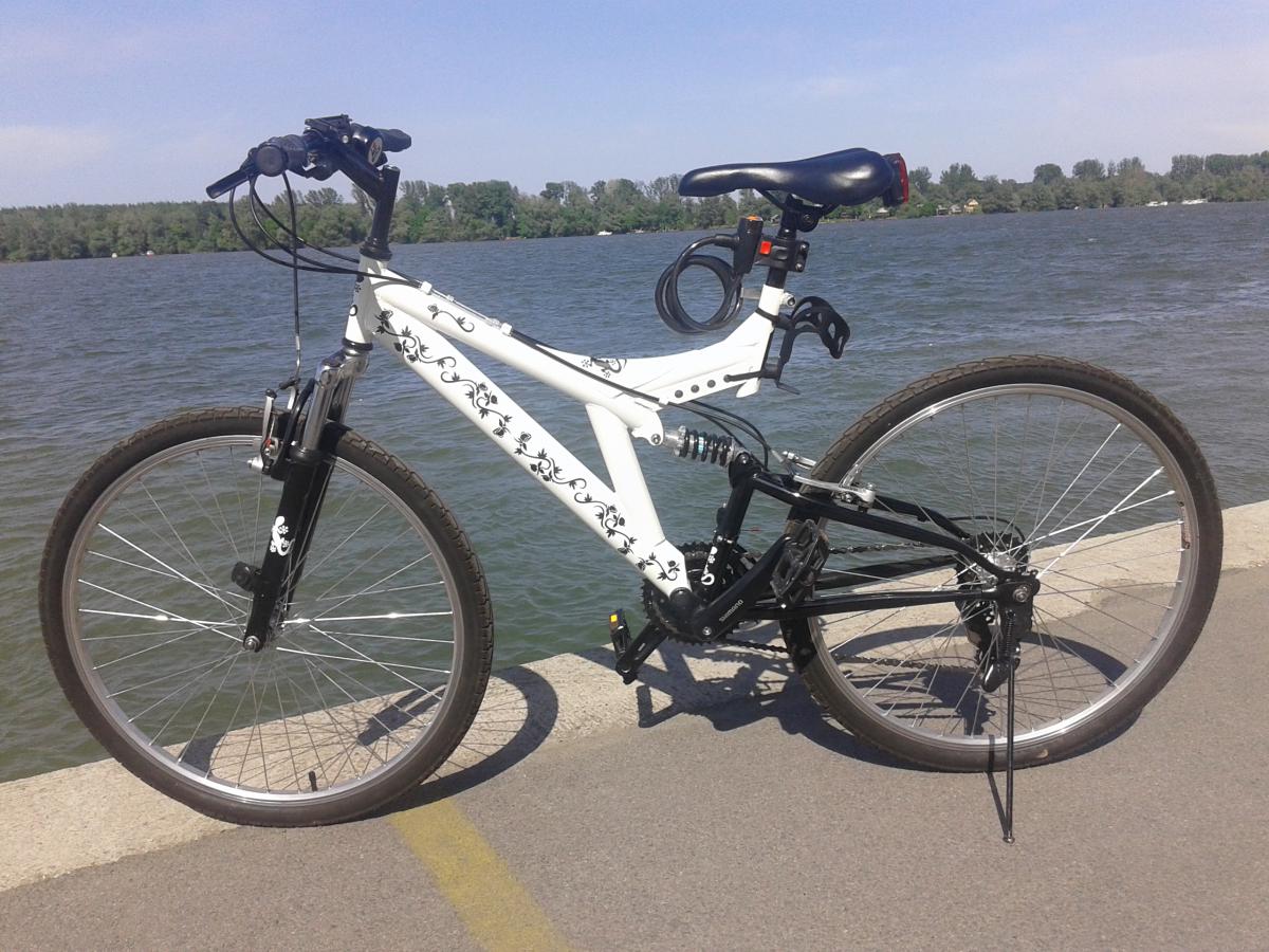

Ne vidim izbliza da li su nalepnice u ravni sa lakom ali od prilike.Sad sam kontaktirao Engleza na EBay-u posto postoji par vrsta tog papira a na jednom od njih ne moze se stampati bela bolja pa ako ima taj na kome moze,narucicu ga.Inace,Grbic ne znam da li mozda imas informaciju cime su radjene nalepnice na tom gore bajku jer ja googlah poslednjih sat vremena i izgleda niko kod nas nema taj specijalni papir na kome se pomenute nalepnice stampaju tako da ostaje da vidimo sta ce Englez odgovoriti,,,
#43 grbic
  • 6663 posts
Postavljeno 26 February 2015 - 08:07 PM
Neces verovati imam informacije hehehe... Ja sam radio bajs za zenu, a nalepnice mi je radio jedan lik sa novog beograda. Inace nisu u ravni sa lakom, ali moze da se lakira preko njih, ja nisam lakirao.
Decko koji je radio nalepnice mi je rekao da moze po zelji sta hoces na materijalu koji hoces, inace se isto lepe kao i one sa klipa. Njegov kontakt u ovom momentu nemam, ali imam zapisano negde pa cu potraziti ako budes zainteresovan.

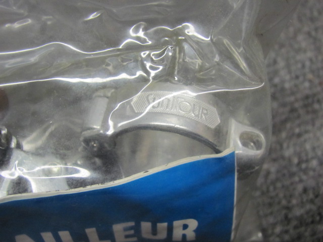

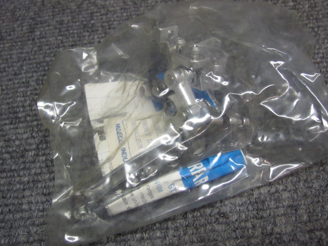

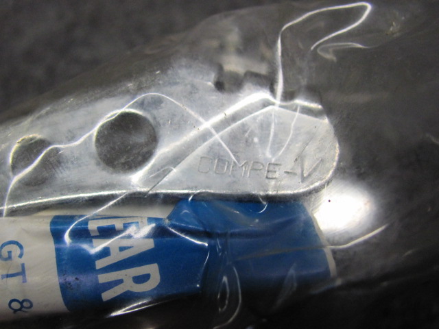

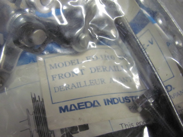

Postavljeno 01 March 2015 - 03:44 PM
Sada kada sam se smirio u istanju sam da podelim slike i neplanirani snimak koji su upravo pristigli iz rodnog grada.Naime menjac,Suntour VX je stigao kao na prilozenim slikama i tako nakon 38 godina trebao je ostati zapecacen do same montaze da se neko od mojih ukucana nije setio da otvori zapecacenu kesicu i snimi ga.Tako da smo uz slike dobili i snimak koji moram malo kompresovati da bih ga izbacio...:)

#48 grbic
  • 6663 posts
Postavljeno 01 March 2015 - 05:11 PM
Dal` da se vracamo na post #9 :D

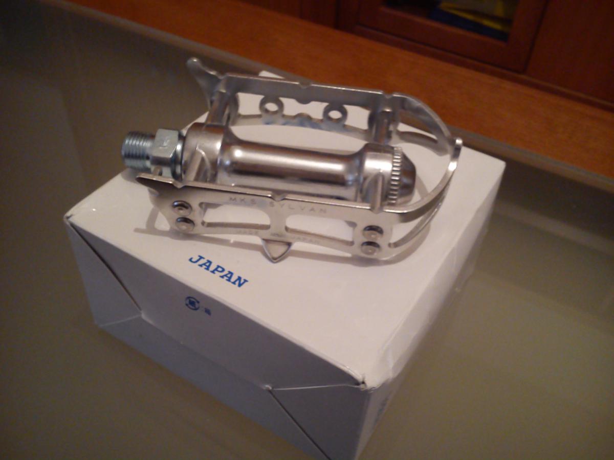

Postavljeno 28 March 2015 - 11:09 AM

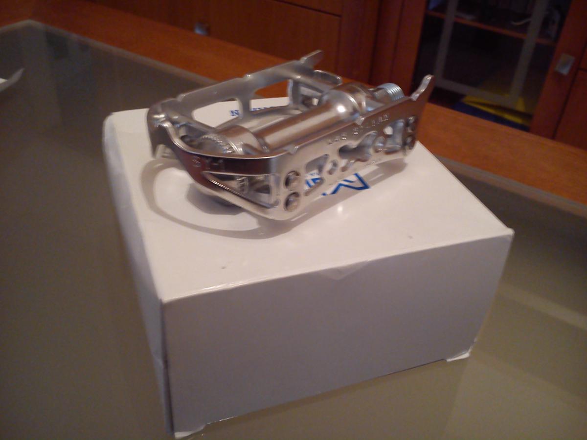

Dugo me nije bilo,pa evo nekih novosti.Upravo i konacno su stigle MKS Sylvan pedale... :D Evo par slicica,losije su ali kakvo je vreme napolju,bolje i ne mogu biti.. :) Svakako u suma sumarum restauracije bice kompet detaljnijih slika..:)

Postavljeno 28 March 2015 - 11:27 AM
Jok more,masne ko da su ih uz pecenje pakovali..:P Uzgred,slikacu ovih dana i bandase cim se malo prolepsa,ovo moje sokocalo bez dnevne svetlosti protestuje pa su slike kao ove prethodne..:)

Postavljeno 28 March 2015 - 02:49 PM
Haha...to bi vec bilo previse..:D Uzivo jos lepse izgledaju,iskreno nisam ni ja znao sta da ocekujem,ali ako pedala moze biti lepa,onda se to bez sumnje odnosi na ove.A s'obzirom da su verna kopija Campagnolo pedala iz 70-ih,posluzice odlicno za Mondiju...:)

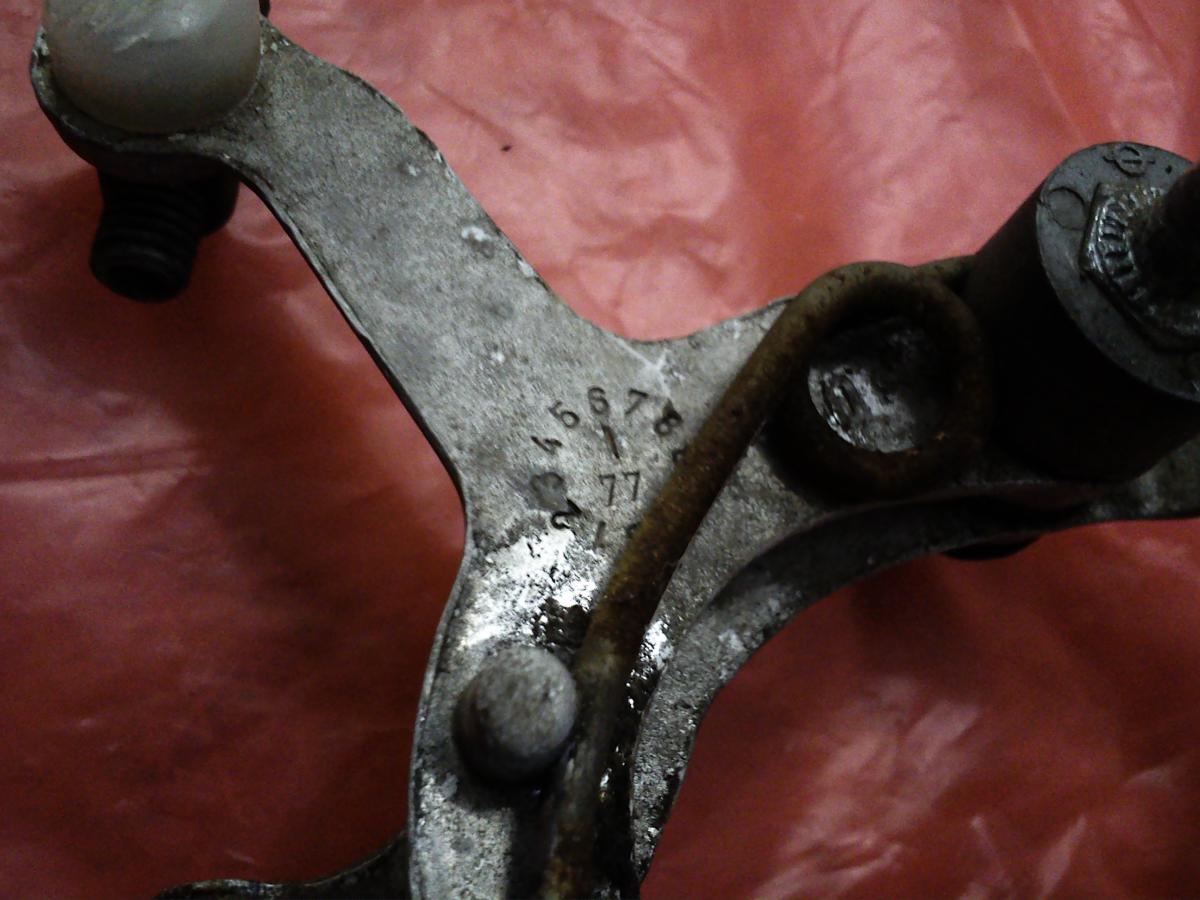

Postavljeno 27 May 2015 - 12:52 PM

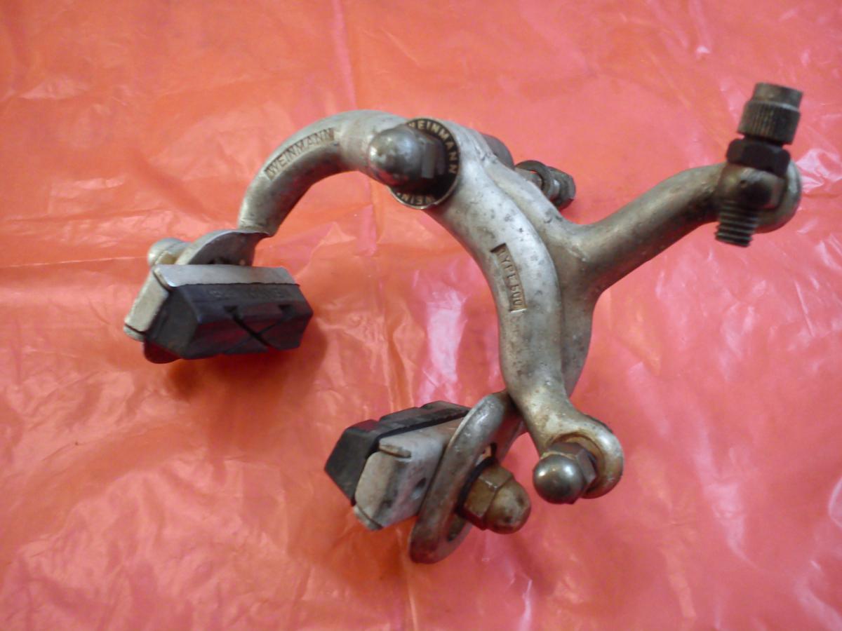

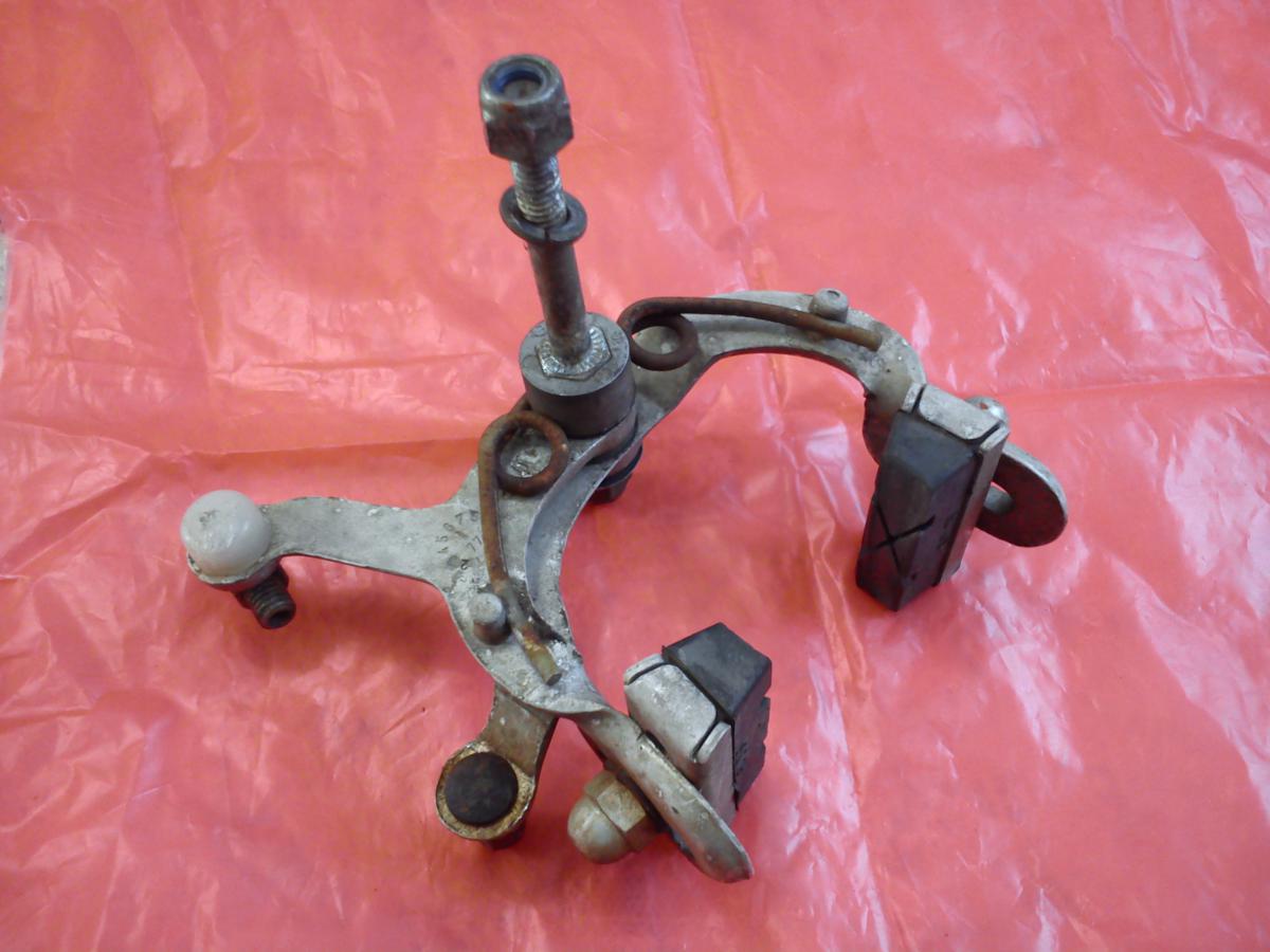

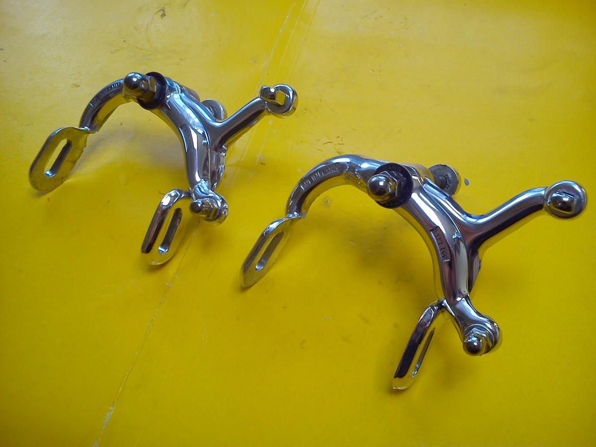

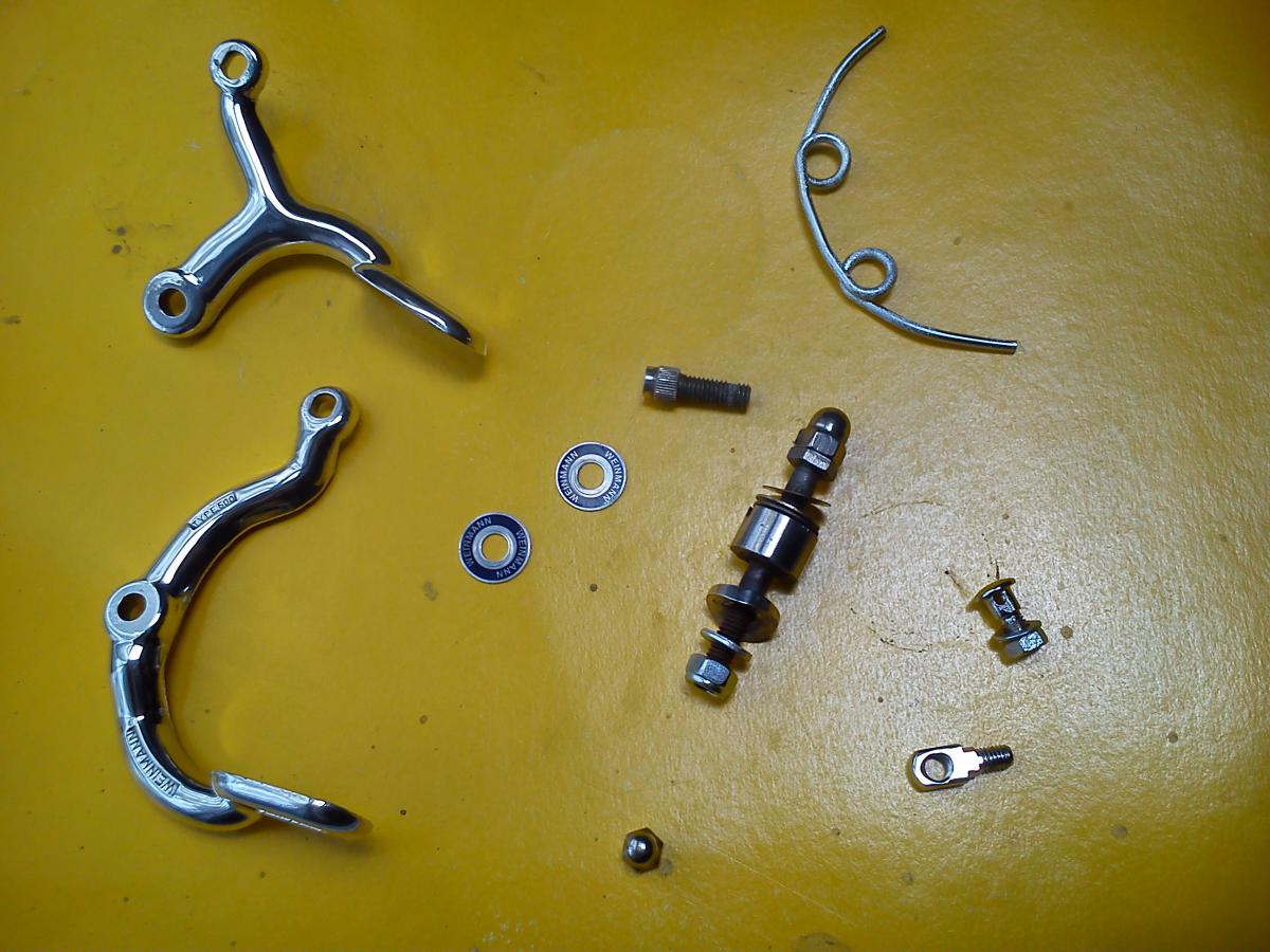

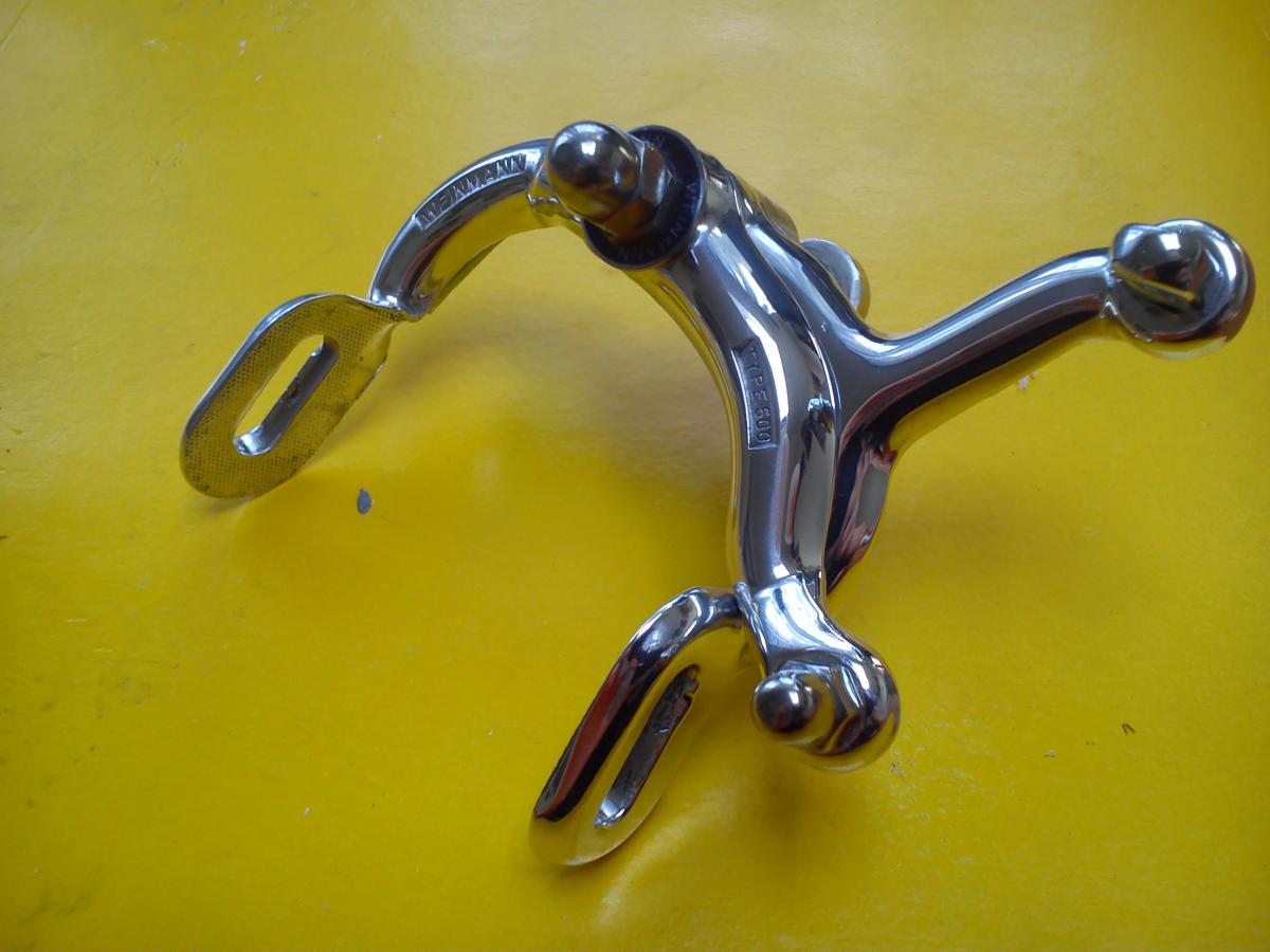

Da je srece da jeste.Nego iz problema u problem.Ispostavilo se da je ram kriv,tacnije gornja sipka,ne previse ali je kriv.Pa se od njega odustalo i sada se trazi zamenski.Inace svi delovi su spremljeni za ugradnju sem nabli za koje cemo morati da pravimo konuse,tacnije osovine sa originalnim konusima su kod strugara i prema poslednjim informacijama izradjeni su i cekaju odlazak na kaljenje a zatim brusenje pre montaze....Evo par slicica onog sto je poslednje uradjeno...Weinman 500 celjusti nakon poliranja i hromiranja sitnih delova(obruga i nosaca sajli).

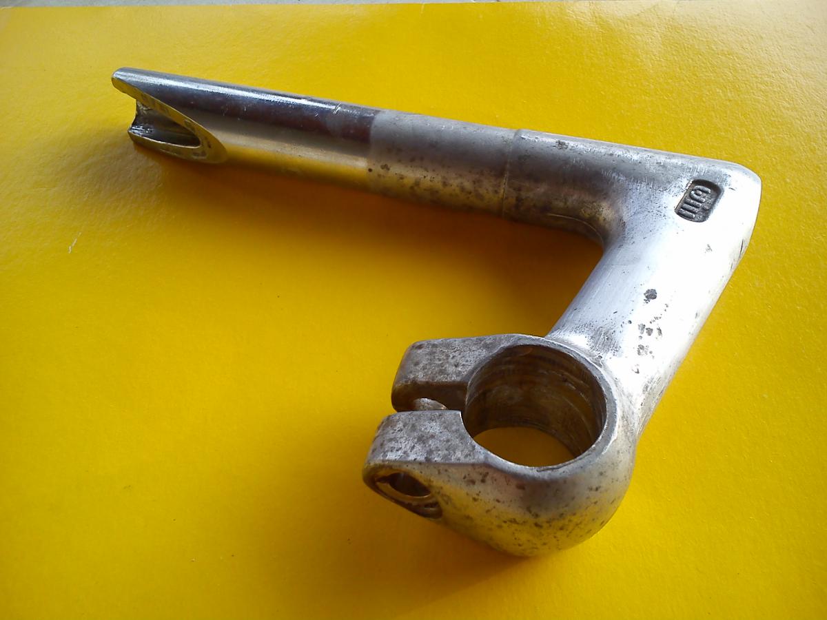

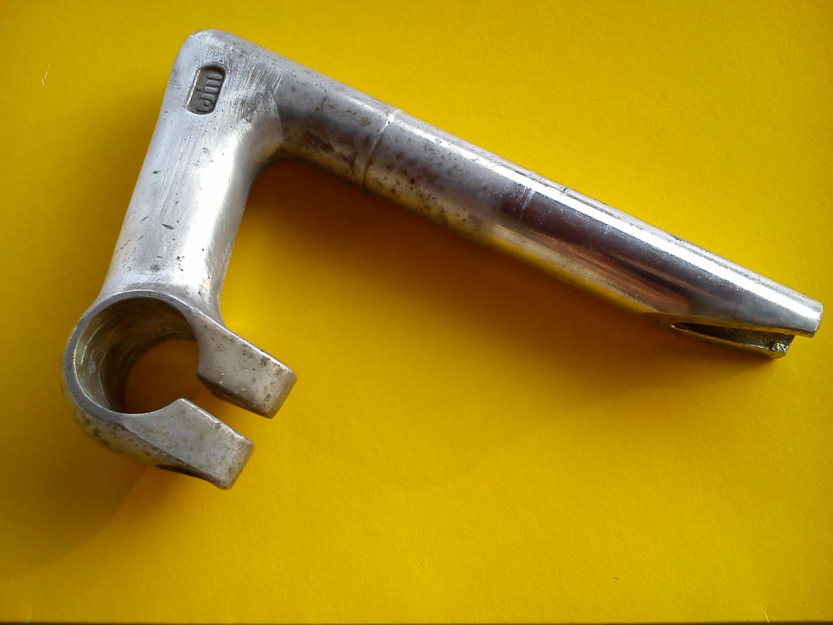

A izgledale su npr ovako :)

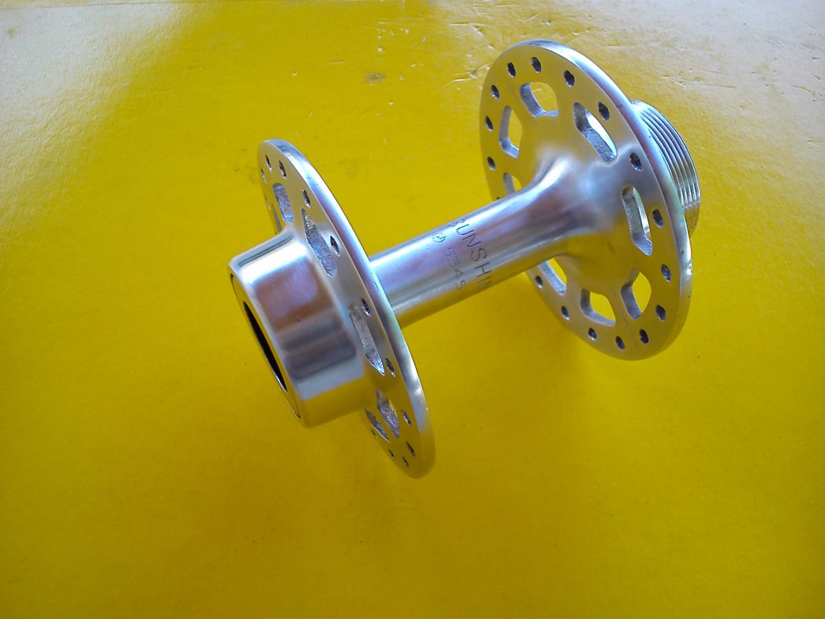

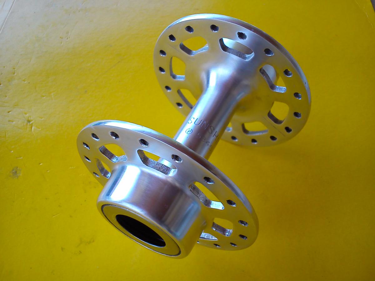

Lula je obrusena i ispolirana(nisam slikao ispoliranu,to cu nakon sto stignu srafovi sa hromiranja).A nakon natezanja i ubedjivanja sa racnom i zadnja nabla je oslobodnja,ociscena,obrusena i ispolirana(slike ispolirane sa novim konusima stizu nakon montaze)

Pa kad ga sklopis u zdravlju da ga vozis zasluzio si :) one celjusti kocnica kao da su iz prodavnice stigle ;)
