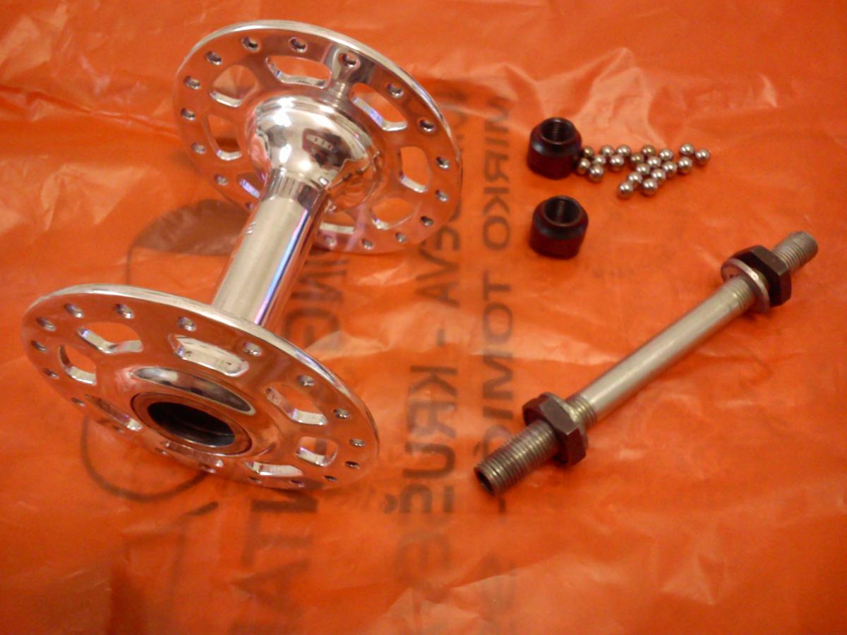

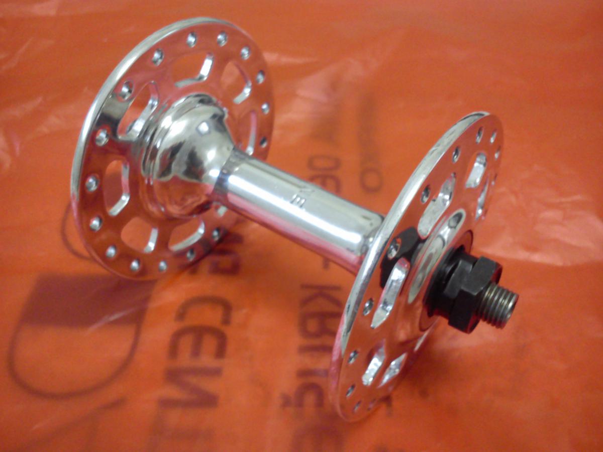

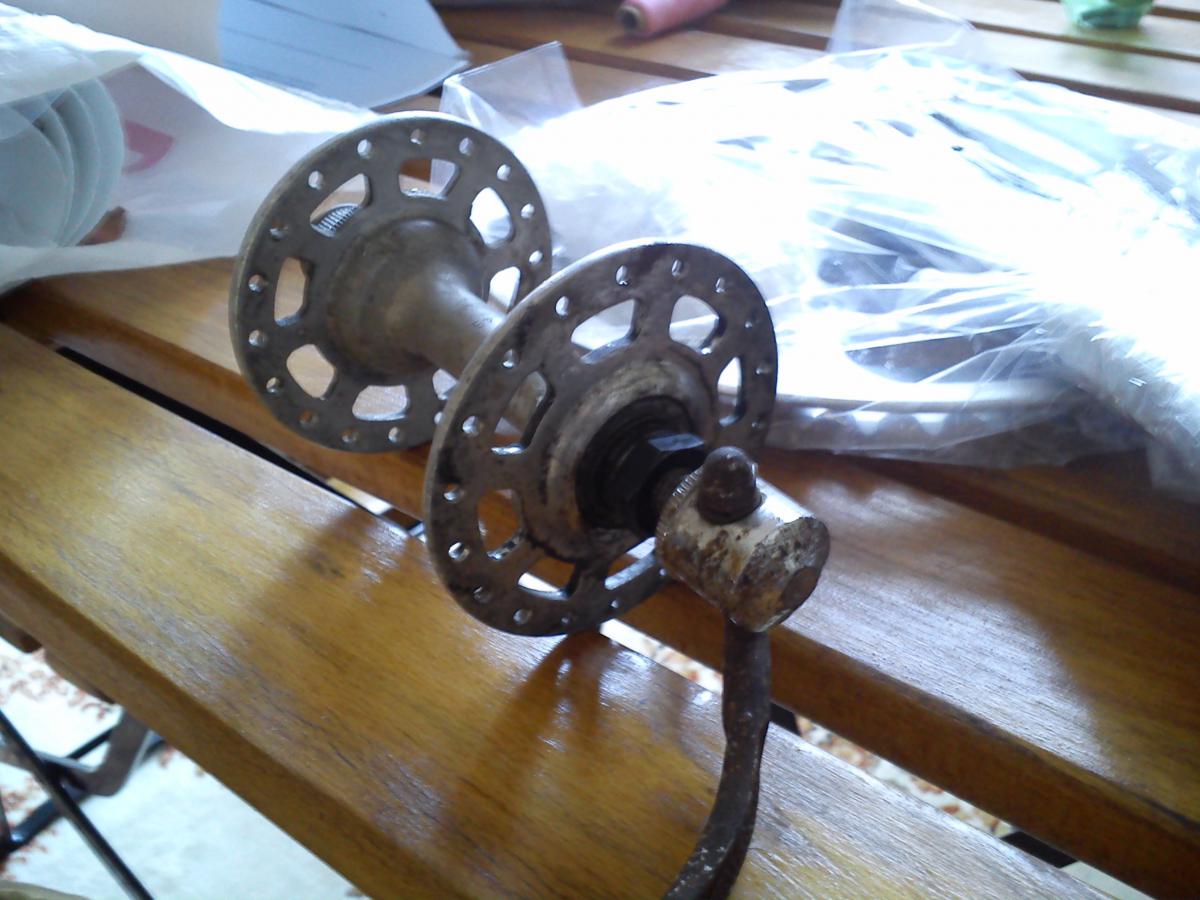

Nakon ovog oskudnog uvodnog dela jer ne bih da budem navalentan na samom pocetku i zasipam vas gomilom informacija,a bice vremena i da njih podelim sa vama,u daljem izlaganjem poceo bih od nabli.Konkretno bicikal je dosao sa Sunshine nablama doslovno u uzasnom stanju i prednja je izgledala kao na prvoj slici a zatim nakon brusenja i masinskog poliranja kao na drugoj slici.Eh sad,iako su nable kompletirane,moje je pitanje,da li bi "no name" konusi koje sam nabavio u lokalnom bike shopu mogli da posluze ili da trazim neke bolje tipa Shimano..? Mada i tu imam problem jer ne mogu naci konuse za prednju  Shimano Exage nablu sa dihtungom iako su ih naizgled u Total Bike-u imali...

Postavljeno 11 February 2015 - 06:11 PM
Dobro dosao.
Postoji mogucnost da su ti konusi duzi. Inace ako su ti crni konusi sa slike iz PB-a, onda nemas brige posluzice dobro . Ako menjas konuse, promeni i kuglice. Prasinar se prebaci sa starog konusa na novi. Koristi neku mast otpornu na vodu za podmazivanje.
Mozda pomogne ovo... http://wheelsmfg.com..._cone_chart.pdf  Tip strana 2 i 3
Svaka cast za restauraciju.
#3 Primoinvictus
Primoinvictus
  • 109 posts
Postavljeno 11 February 2015 - 06:23 PM
Grbic hvala na odgovoru.Konusi su postavljeni,kuglice sam nasao Shimanove i nabla je "utegnuta" i okrece se kao san.Mast sam koristio neku Blue Marine Grease,doneo stric iz Svice i provereno je vodotporna.Jedina moja bojaznost je bila kvalitet konusa jer su oba kostala nepunih 100 din...Prasinari su fiksni ali su u super stanju,tako da ih nisam caskao,Inace kompletirana nabla izgleda ovako.
#4 grbic
Postavljeno 11 February 2015 - 06:27 PM
Napravio si odlican posao, sad upleti tocak i teraj...
Cak i da se konus potrosi za neko vreme, zamenices ga nekim kvalitetnijim.

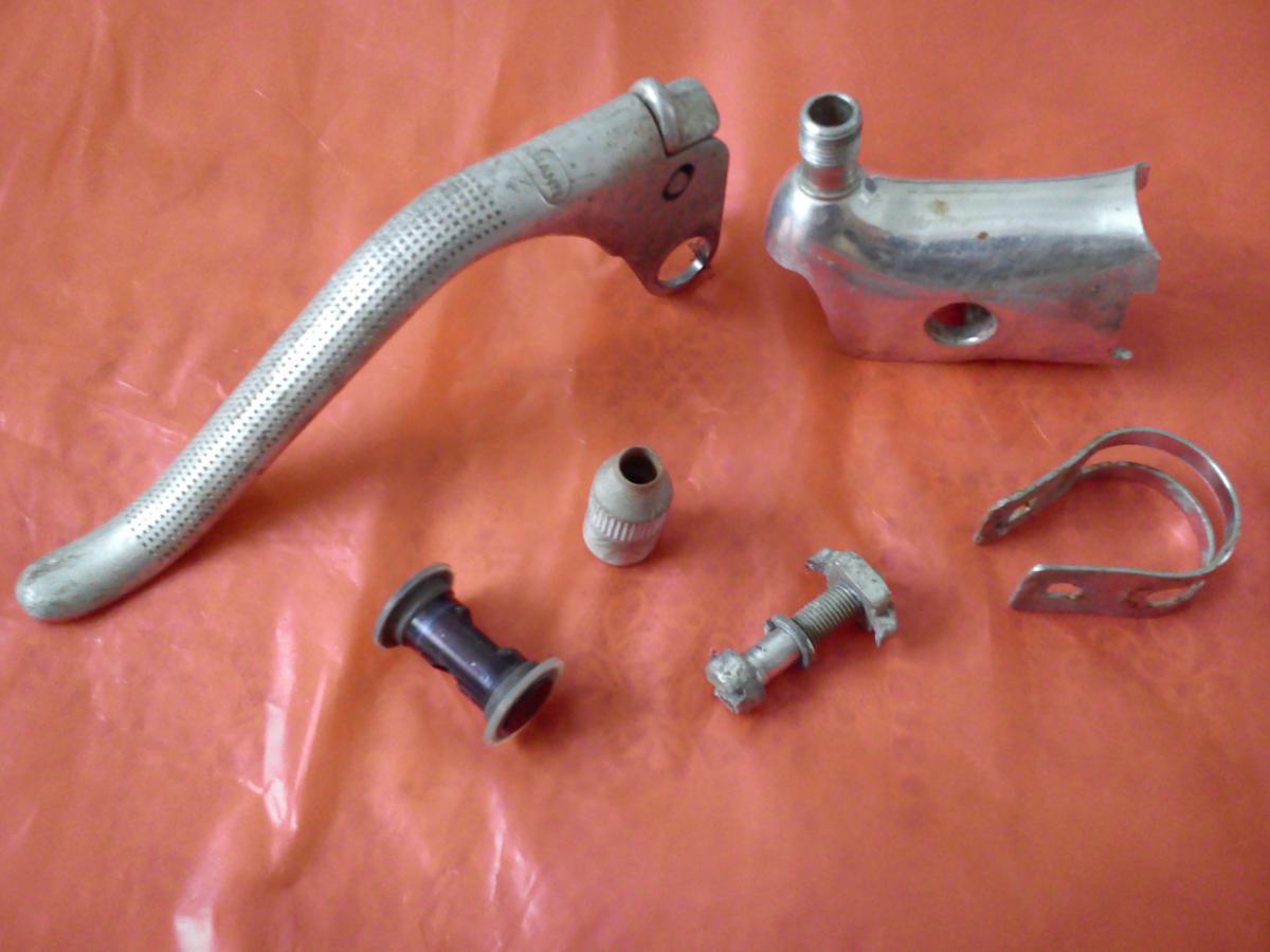

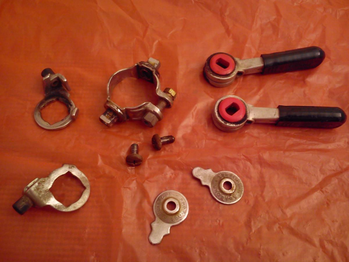

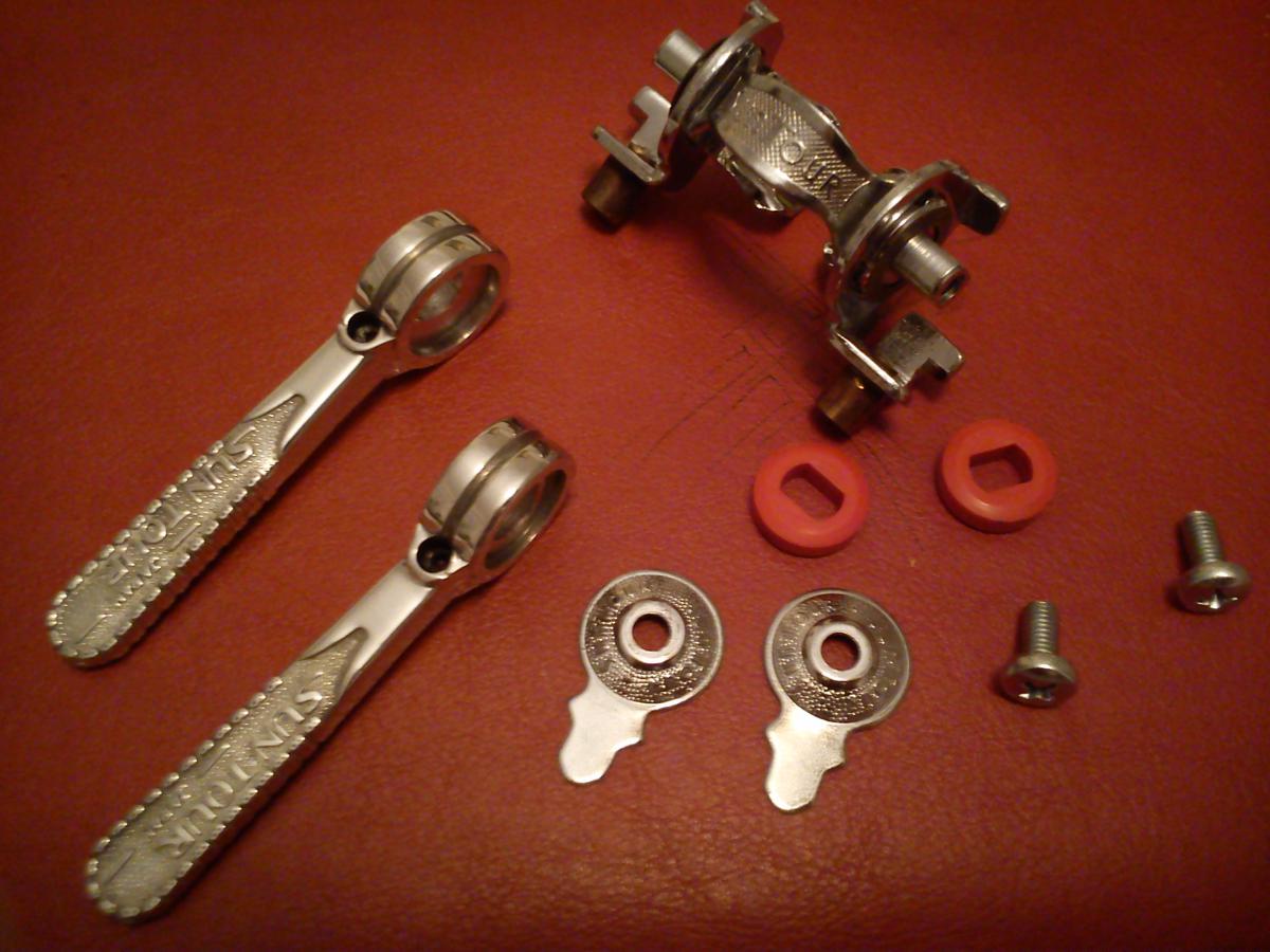

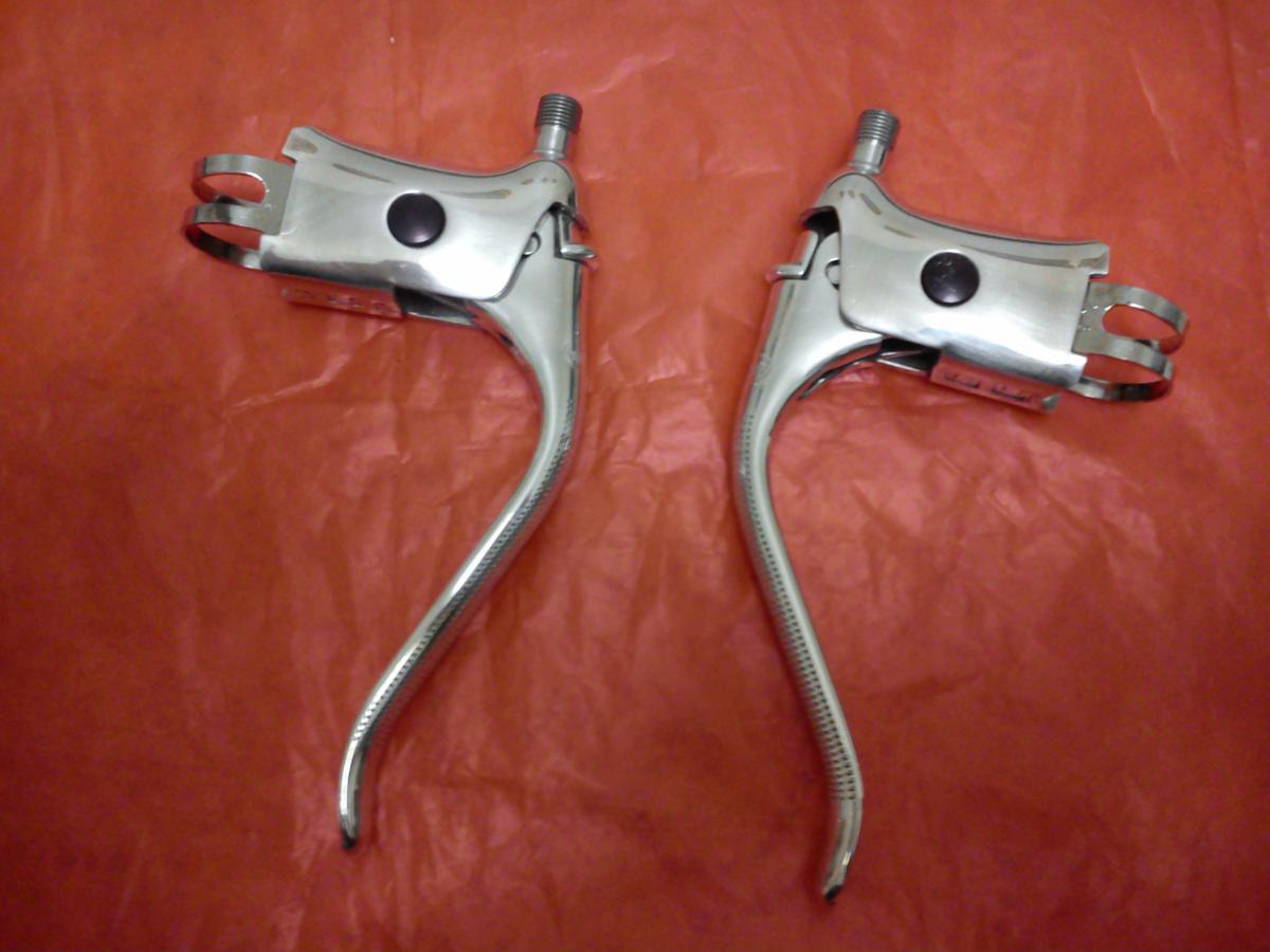

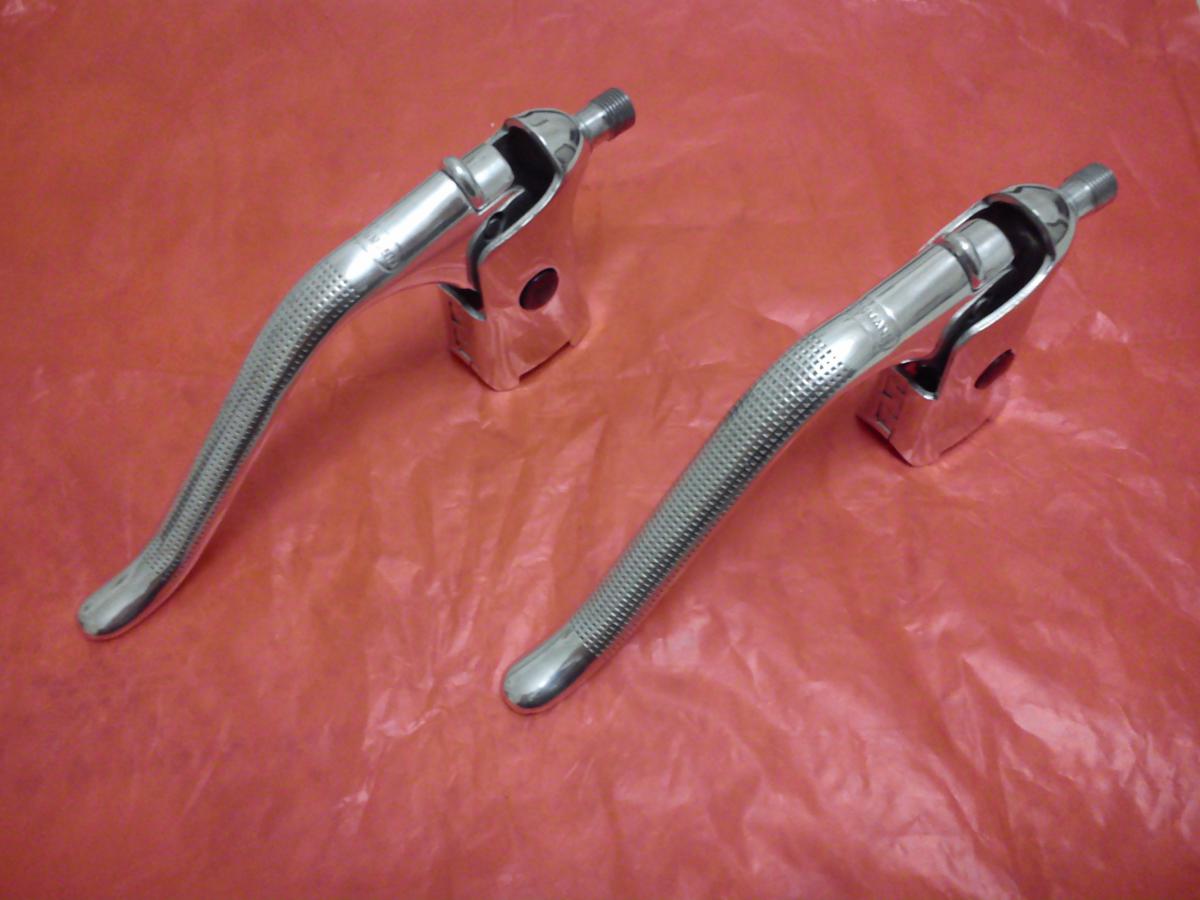

Hehe...ima jos podosta do toga.Ali do leta bice komplet restaurirana.Za sad su reparirane Weinmann rucice kocnica i celjusti,samo treba da se sastave kada budem pronasao nekoga ko ce mi prethodno uraditi hromiranje opruga,nosaca buzura a i igala za nable jer su i one problem.Inace,zadnju nablu jos nisam sredjivao i za nju cu se potruditi da nadjem kvalitetniji odgovarajuci konus.A onu ideju za izradu alata za skidanje racne,koju mislim da si ti postavljao,cu morati da sprovedem u delo jer upravo zadnja nabla nije radnjena zbog toga sto nisam nasao da kupim alatku za skidanje racne,u pitanju je Suntour Winner...No i to ce doci na red...Za sad,evo par slika onogo sto je odradjeno... :)

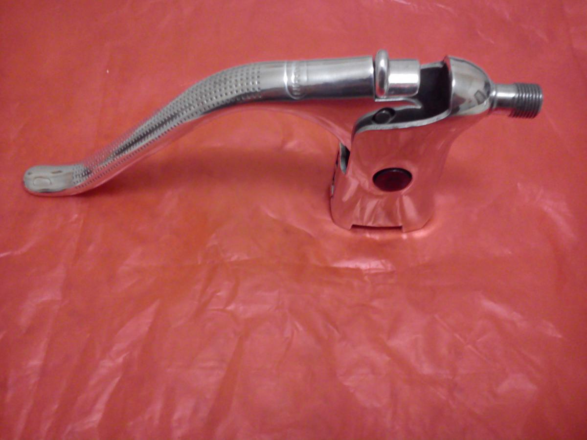

#6 grbic
Postavljeno 11 February 2015 - 06:49 PM
Pa ti si mu creva izvadio  n2:Heristical
Svaka cast na trudu i motivaciji. Posvetio si paznju detaljima. Kad bude zavrsen postavi slike da vidimo kako je ispalo.

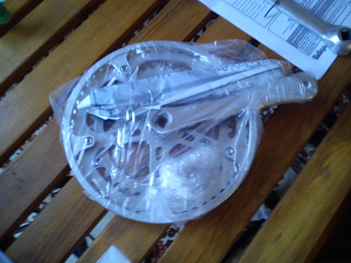

Hehe...prihvatam kompliment... :D Inace Compe V je stigao juce u Svajcersku kod brata jer doticni Amer nije hteo da salje za Srbiju ali i on ce za par nedelja doci u moje ruke a zatim i ovde.Evo jos jedne slicice,u pitanju je Sugino Maxy pogon,konkretno ovaj je tacno iz 1980-e godine,NOS stanje,stigao iz Holandije.Stariji model sa reljefnim kurblama nisam mogao naci pa mi sada pada na pamet da uzmem glodalicu i da napravim udubljenja koja idu po duzini kurbli,no videcu da li imam toliko hrabrosti da idem u detalje... :D

Ne bi ja nista "glodao" po kurblama ;)

Grbic:Hehe...pa palo mi je na pamet,ali ipak i meni se cini da je operacija previse rizicna i da bih mogao da upropastim pogon koji se vec 30 godina ne proizvodi i cije primerke u NOS stanju tesko naci.Za dve godine razlike u datumu proizvodnje,doslednos nije znacajno ugrozena...:)

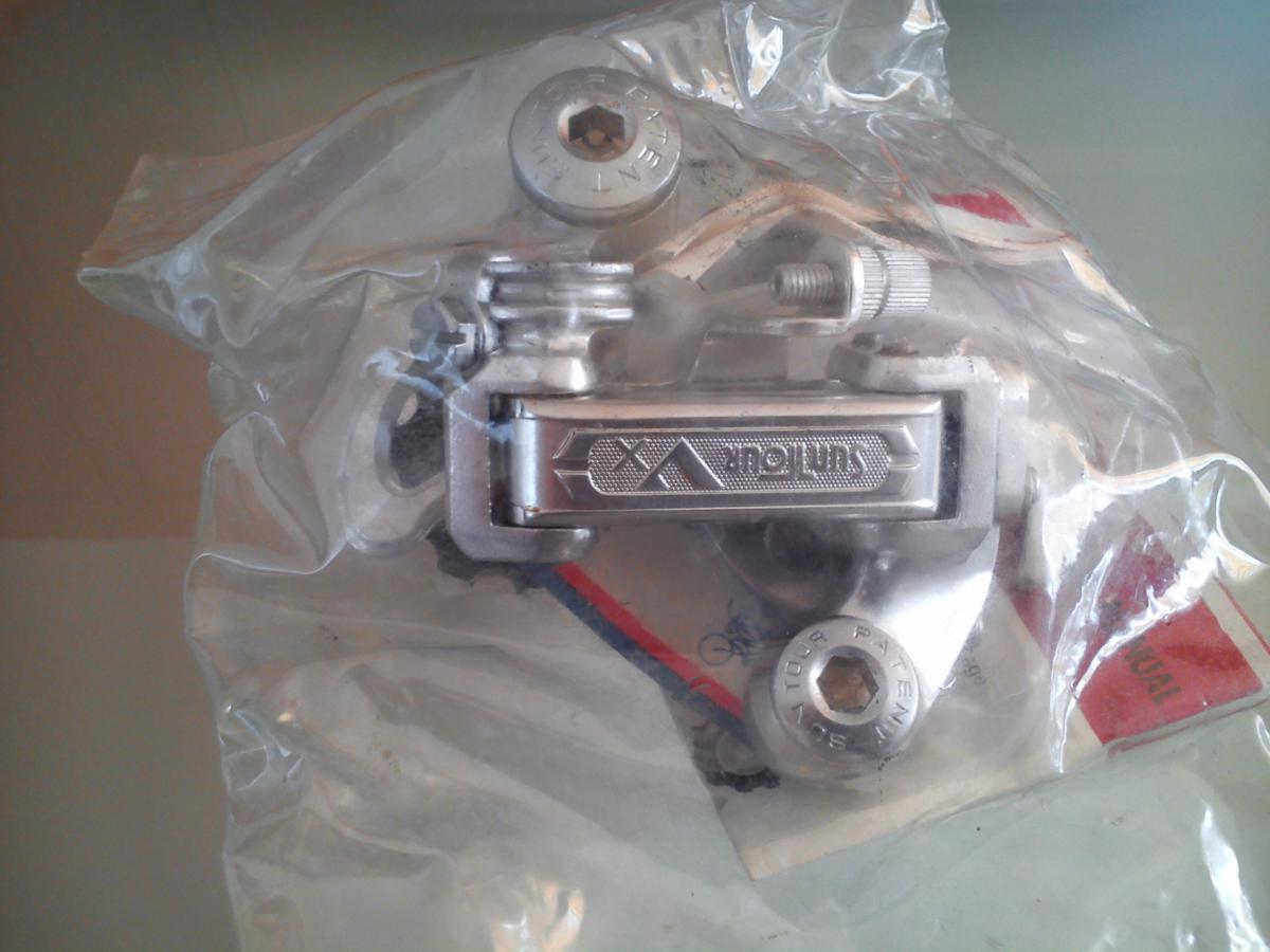

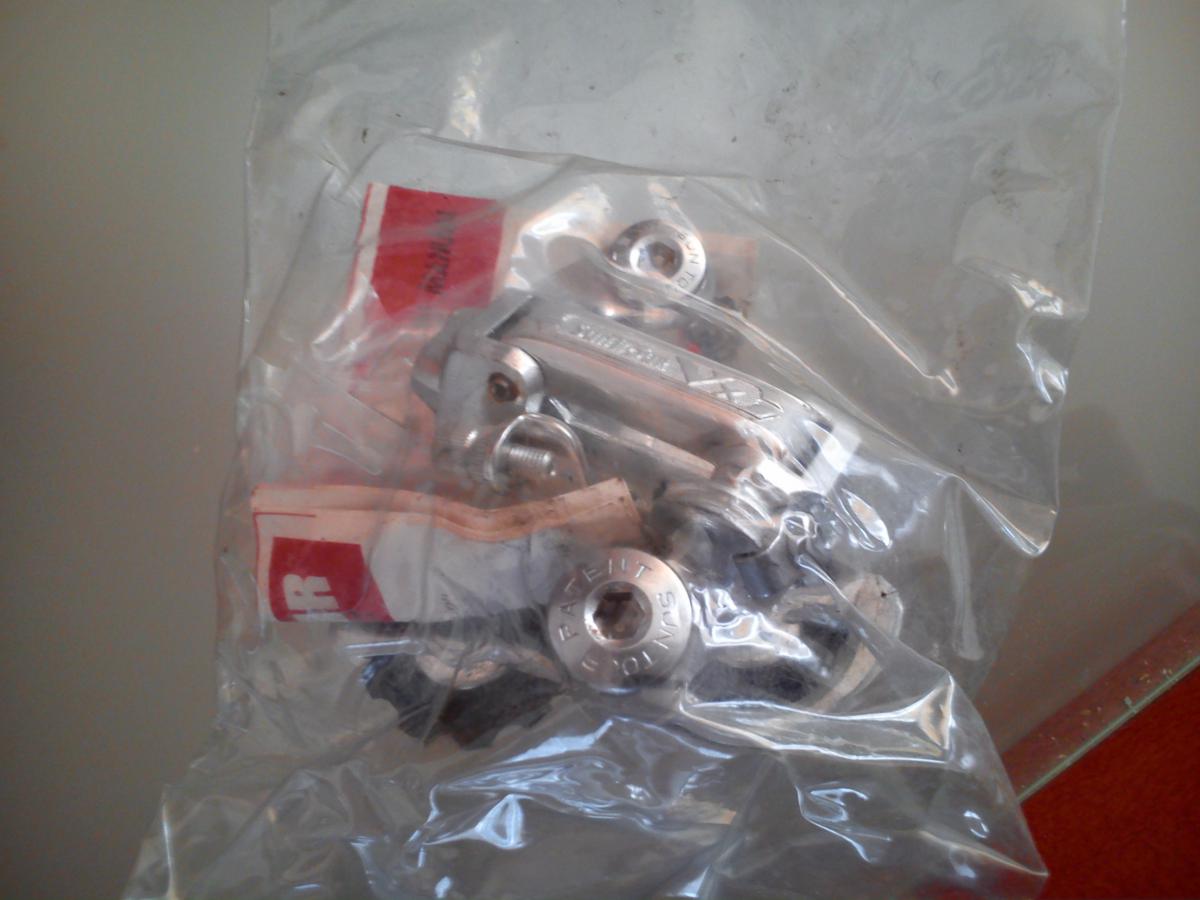

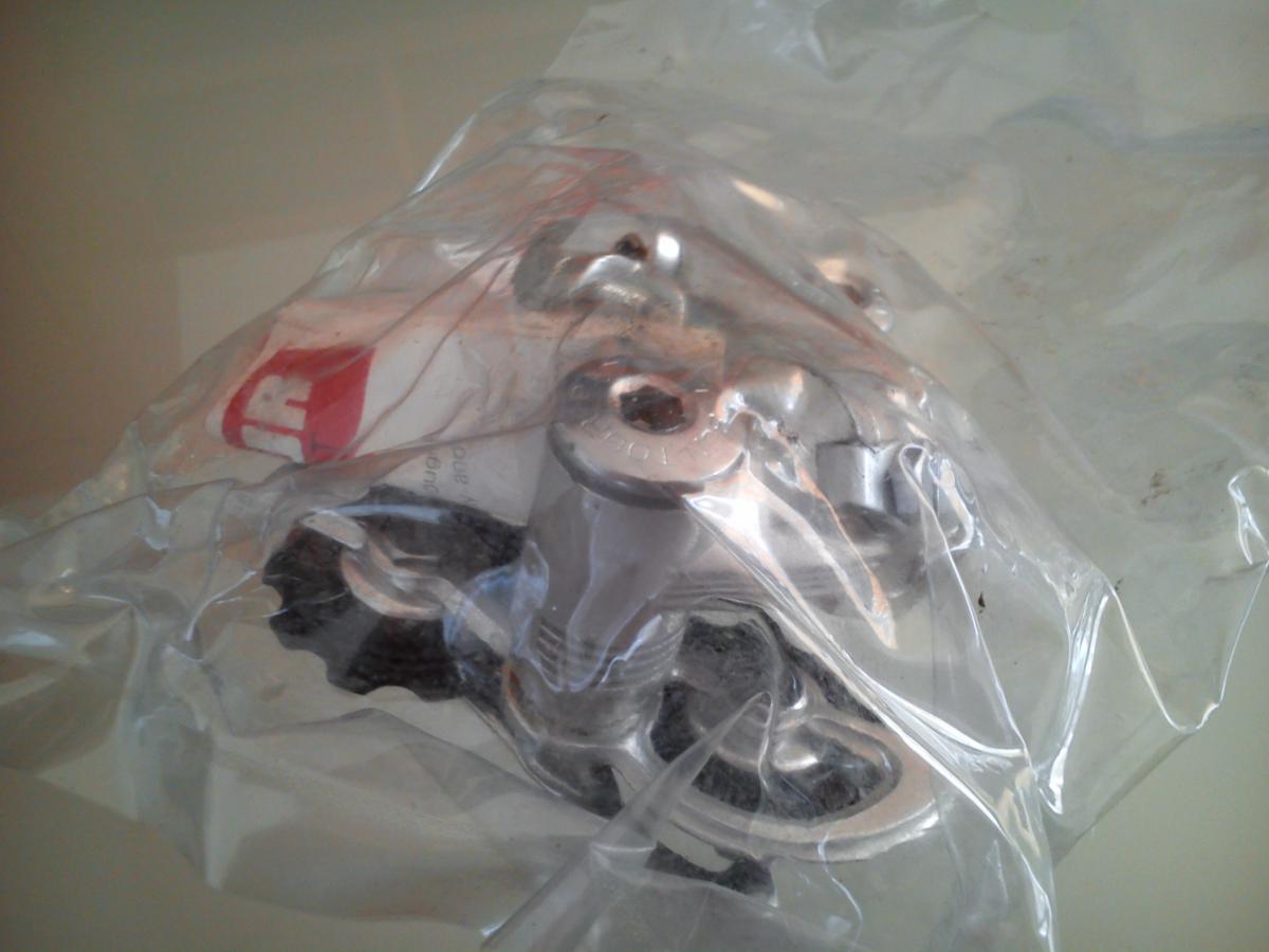

Grbic: Jesam,uglavnom se informisem preko Velo Orage i Velo space sto se tice specifikacije delova,godista itd...Inace...da se pohvalim.Upravo je iz SDA-a stigao zadnji menjac Suntour VX... :D
