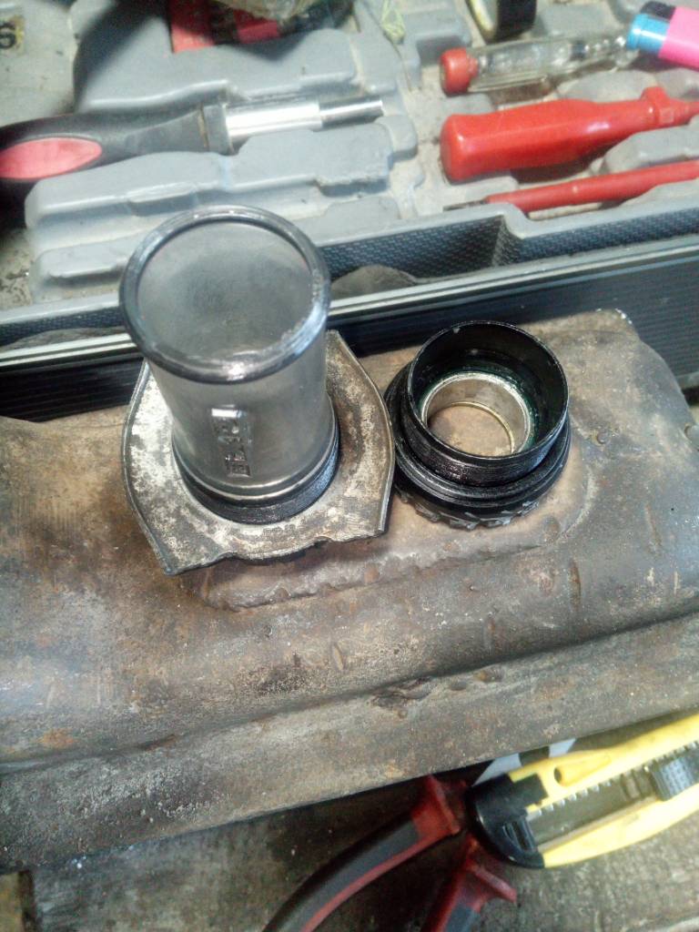

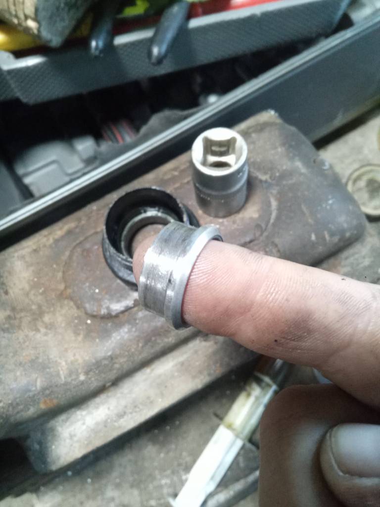

Opet danas rastavim, zavirim malo bolje i ucini mi se kao da ja imam adapter nabijen u lezaj, wtf, gedora 17 ga izbije od sale i to je to :)
E sad, mjerio sam osovinu, od lezaja do lezaja je 73mm, koliko spejsera stavljam ako stavljam bb52? Na aliju uz taj adapter prodaju neke spejsere dodatne, @grbic nije da te prozivam al eto, pomozi :)

A jel ovo nije vec neki siromah nabudzio? Ove su obe kosuljice 24mm i u lijevoj je bio ovaj adapter da redukuje na 22. Znaci ne bih mogao samo ubosti ovaj adapter u bb52, vidio sam da kinezi prodaju neke podloske sto idu izmedju kucista lezaja i poluge, treba li mi to?
Imam tokara u komsiluku al bih ga izbjegao ako moze, nece naplatiti al onda sam mu vjecno duzan a to mrzim :)

Није, тако долази та патрона. Те подлошке служе уколико се појави луфт између леве курбле и адаптера, тј. није обавезна употреба истих већ по потреби. Око вечног дуговања стругару ти не могу помоћи осим да га частиш по завршеном послу, бар тако ја решавам те дилеме. То је посао који вреди око 10ак еврића.

One podloske sto sam pitao su za press patrone valjda, one kao feder, drze patronu da ne mrda valjda. To mi znaci ne treba
Sta je razlicita shimano patrona od ove gxp pa moram tokariti? Necu morati vaditi lezajeve pa tokariti kucista ili? :)
Ovakva je bila kod mene, evo na ovim slikama se vidi i adapter koji sam ja izbijao

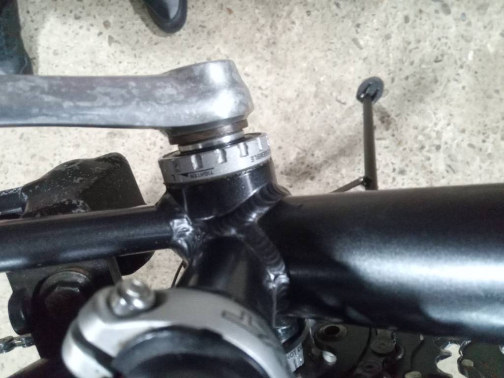

Postavljeno 26 June 2020 - 06:58 PM

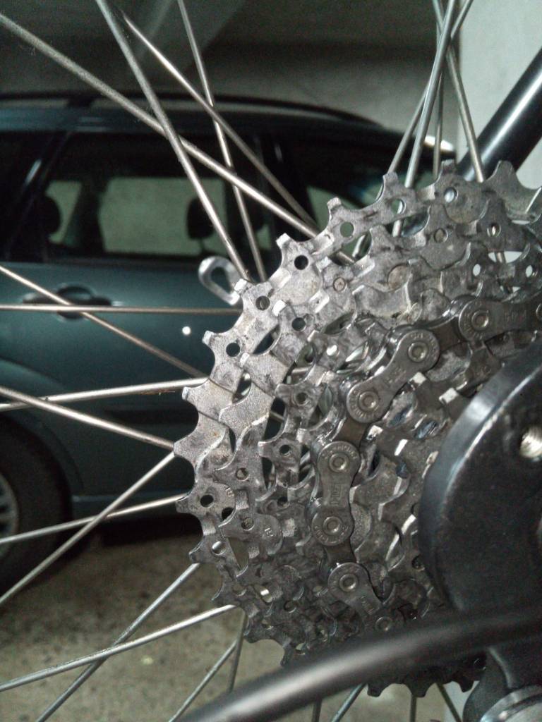

Budzevina radi za 10 al uzaludna je, bice da sam dzaba mijenjao patronu

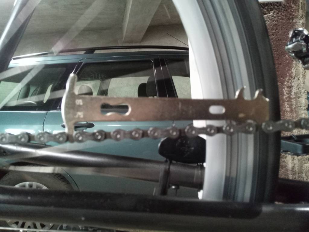

Nagazim ja to jako danas da vidim jel budzevina drzi i pocne jako da se cuje nazad, klika samo tako i propada. Cini mi se sad da je zvuk iz freehuba-a. Jel moze on da zeza tako, kad na stalku zavrtim jako pedale kaseta na hub-u nekako plese, kao da je malo u ekscentru hub, kaseta je stegnuta i nema luft, znaci kao da hub "radi"
Pomislio sam i na kasetu i lanac al na stalku to tako lijepo sve radi i lijeze jedno na drugo, napred - nazad sve milina, evo slika pa vi recite jel to sta za mijenjatiIMG_20200627_201443.jpg IMG_20200627_202713.jpg

Ovo je zavrseno, lanac je pravio zvukove i propadao kad se rastavlja :)
#173 mixitron
Postavljeno 05 July 2020 - 07:10 AM
Koliko me pamet, fh i treba da radi to pomalo, valjda zbog lakšeg šetanja lanca.
#174 veljo1981
veljo1981
  • 832 posts
Postavljeno 05 July 2020 - 09:08 AM
Kazes za ovo sto sam pominjao kao da je malo u ekscentru pa "radi"? Imam jos jedan bicikl na kom fh ne mrda, prema tome sam se ravnao pa sam spomenuo al dodjoh da nije do toga, ovaj sto mrda je 9 brzina a drugi bicikl 7 ako ima veze,

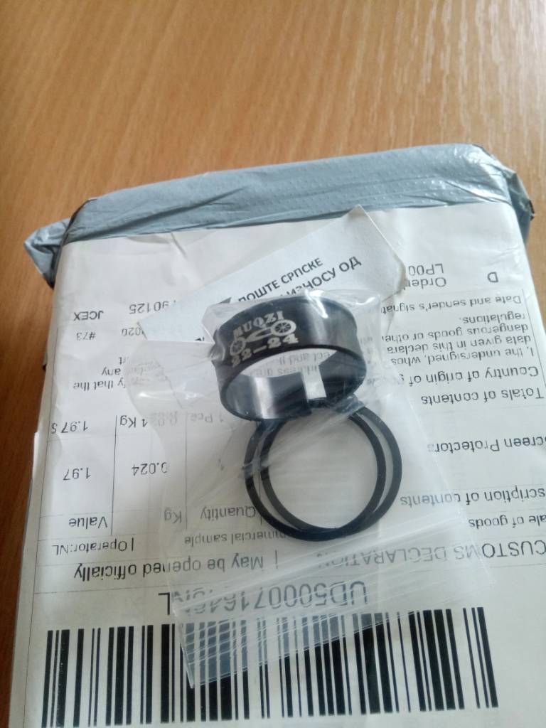

Stigao "originalni" adapter za budzevinu, ko nije citao ranije budzio sam gxp na bb30
Stavljam s vanjske strane ili s unutrasnje i cemu ovi mali spejseri?IMG_20200717_160354.jpg

Taj adapter je da sa većeg prebaciš na manji (GXP je 22mm na levoj strani a 24mm na desnoj), ne može obrnuto. Taj adapter je da ako imaš pogon GXP a patronu shimano (PF92, PF86, BSA) da možeš da montiraš. Na shimano patroni na obe strane 24mm unutrašnji otvori a na GXP sistemu, 24mm i 22mm. BB30 ne možeš da staviš tamo gde ide GXP ili BSA sem ako na samom ramu ne odsečeš deo gde ulazi patrona i ne zavariš deo gde ide BB30 patrona. Nisi morao kupovati drugi adapter uopšte već iskoristiti isti koji si već izbio. Sa spoljne strane se stavlja taj tvoj novi adapter. Ti manji adapteri se isto stavljaju ako treba da se odbije pogon od patrone, tačnije da pogon ne bi imao lufta levo i desno. Sa koje strane ih stavljaš zavisi i od prednjeg menjača i od toga da li si na predhodnom sistemu uopšte imao te spejsere i da li je prethodni sistem radio bez lufta.
https://www.njuskalo...oglas-10424009
Mnogo bolja varijanta da kupiš nego da prebacuješ Shimano patrone na GXP ali najbolja varijanta je da prebaciš sve na Shimano Hollowtech II
i da nemaš više toliko problema sa adapterima (distancerima/spejserima). Pod sve mislim i Pogon i patronu. GXP sistem je u suštini sranje.
Ima adapter koji BB30 patrone prebacuje na BSA i/ili PF92/86 i/ili GXP ali nema za obrunuto. Ispod je slika adaptera sa BB30 na GXP ili na BSA

Pardon, BB52 umjesto gxp, malo mi se izmjesalo danas kad sam trazio ima li gdje snimak tog adaptera. Vec je to namontirano i radi nekoh mjesec dana sa adapterom iz gxp s vanjske strane i jedna podloska da ga drzi da ne ispadne. Htio sam staviti "original" adapter kad je vec stigao, znaci isto s vanjske strane
