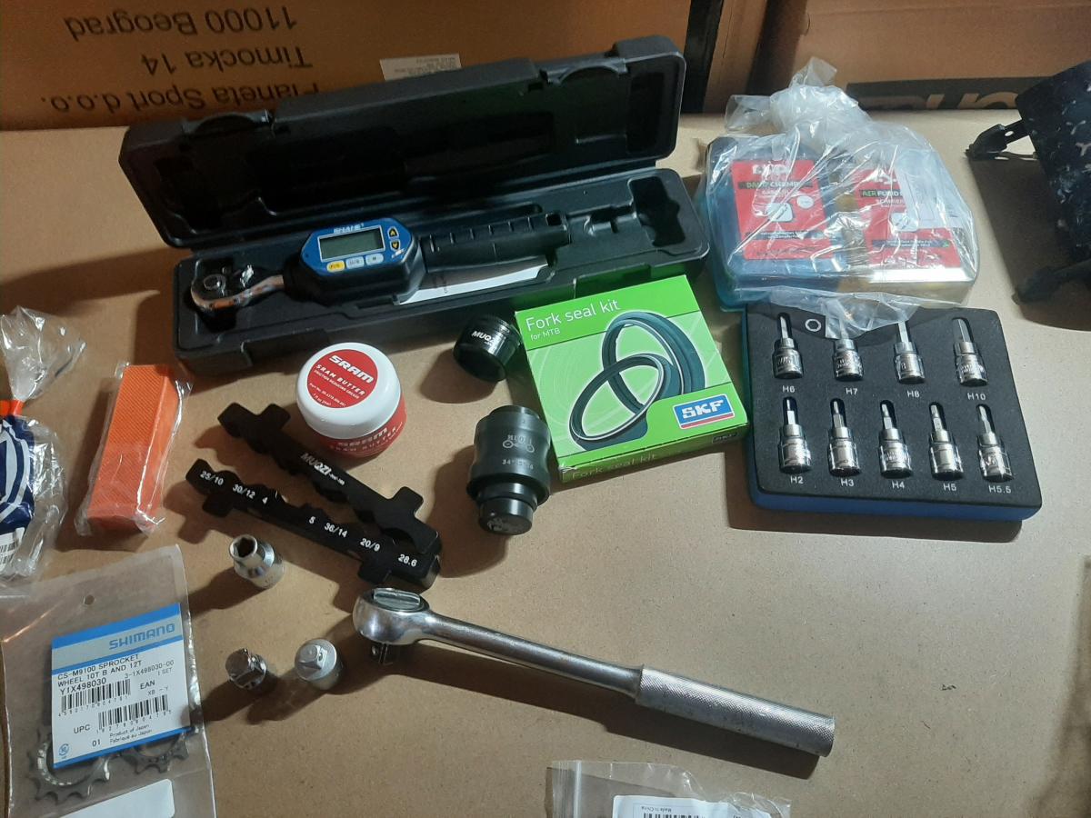

Vraćen mi je paket od strane NL poste, naručio sa Bikeinn-a par sitnica prvenstveno SKF seal kit za servis Fox vile i neke stinice jos.  Ubacim i par  CO2 ketridža da popunim do 50e i zbog toga vrate paket nazad trgovcu.
Možda nekom posluži informacija
#3605 mel
mel
Posted 04 June 2025 - 11:24 AM
zbog čega su vratili? zbog kertridža pod pritiskom?
#3606 nsduke
nsduke
  • 87 posts
Posted 04 June 2025 - 02:00 PM
Pa da, nema zbog čega drugog.

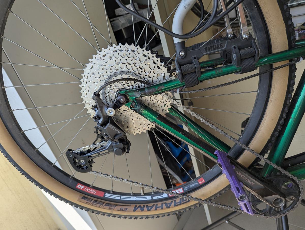

Posto se stari menjac iskrivio, odlucio sam za mali eksperiment za koji mogu da potvrdim da radi kao saliveno.
Sunrace 11-51 10faz kaseta,
Deore M5100 11faz menjac,
Saint M820 10faz rucica,
KMX X11 lanac.
fakticki 11faz raspon, radi odlicno. I svidjaju mi se ovi novi Shimano menjaci, bez B poluge. Nekako manje vise, i nasprem stare kombinacje, SLX+Goatlink ma 11-42 kaseti, ovo šalta kao fabricki.

Problem mi je sto ne postoji novija verzija Saint-a, koja je po meni apsolutno savrsena rucica, i jedini ekvivalent koji ima je XTR, e sad, XTR je samo 12 brzina, i novi I-Spec standard, sto bi znacilo da moram sve da menjam.
Mogao sam da uzmem Deore M5120, koji je stariji tip menjaca sa B zglobom, i koji ima kapacitet 11-42 do 11-46. I koji je zvanicno podrzanj kao 10/11 faz. Ali posto sam morao da menjam i kasetu, jer mislim da 10 godina je dovoljno :D nasao sam Sunrace 11-51 10faz kasetu i rekoh, nakon malo istrazivanja da ce Deore M5100, koji je interkompatibilan sa M5120 isto raditi kao 10faz, samo sto je on striktno za 11-51, jer nema b zglob. A inace, je i kompatibilan sa 11-51 12 brzina kasetom, jer je identicnih dimenzija kao M6100.
Dakle ogromna rupa je ovo bila ali mogu priznati da novi menjaci tako dobro menjaju, i ekstremno su brzi i responzivni.

Jedan od videa koji me je inspirisao da probam ovaj eksperiment. Tako da sa sigurnošću mogu da kazem, ako vam treba novi menjač, a nećete da menjate ručicu jer kao ja imate saint ili xtr ručicu, shimano 11/12 brzina šljakaju sa 10fazom. Samo lanac nabavite ispravnih dimenzija. Ne znam samo da li su rolnice iste za 11/12 brzina, ali to se moze lako zameniti i proveriti.

Sličnu sam konverziju radio, upario slx menjač za 12 brzina sa 10faz šifterom i stavio kinesku 10 faznu kasetu sa 50 ili 51 zubom (ne sećam se više, bilo pre nekoliko godina) i šljakalo je savršeno.
Na XT tripl kurble montirao zupčanik od 30 zuba kineski i postao je 1x10 sa ogromnim rasponom brzina.
To sam uradio na dva bajsa (hardtail i fullsus) koja se i dan danas voze.

Stiglo ove nedelje tri paketa, sa Temu-a, Aliexpress-a i Bikein-a. (gedora je poklon od ženinog dede :) )
Još moram da kupim par sitnica a i neku manju stegu pa da krenem u poduhvat zvani servis prednje viljuške
