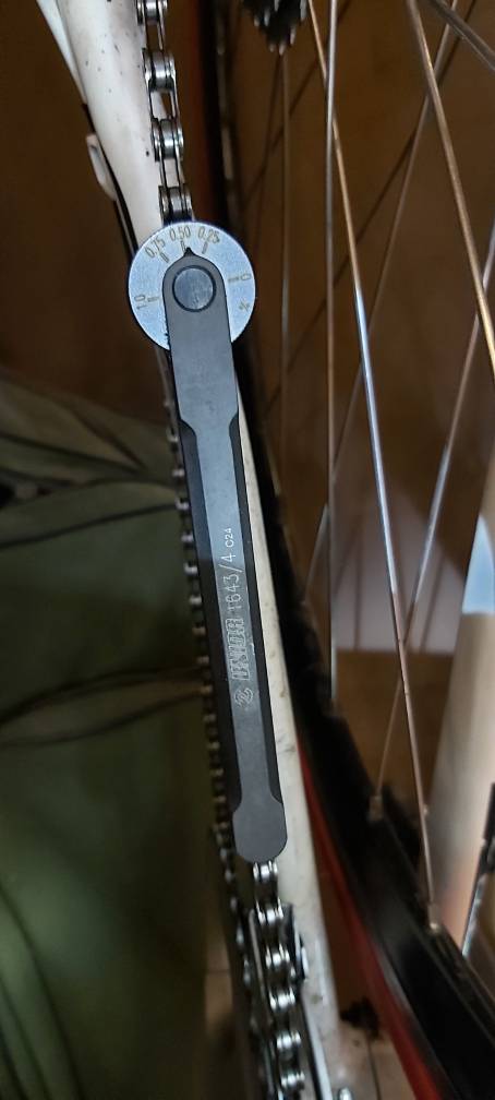

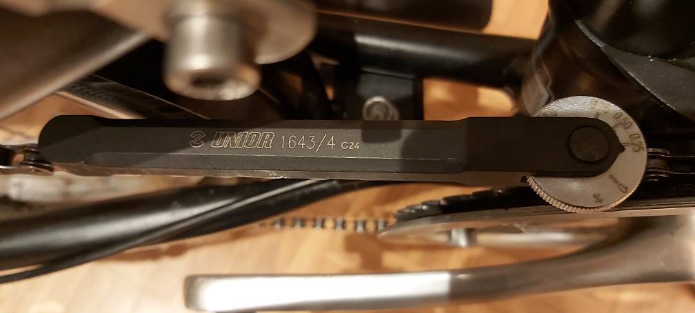

Danas mi je stiglo ovo govno od alata, znači kršina, ili je Shimano počeo da pravi teški fušeraj od lanaca.
Testirao sam taj famozni Unior na tri nova lanca, dva su bila Shimano Deore 10 brzina i jedan neki krš Maya za 7 brzina koji košta 350 din u Planetbike-u.
Rezultati su sledeći, na Deore pokazuje 0,5% istrošenosti a na sedmofazu 0,25%, oba lanca nova 0km.
Evo i slika

#2714 milovuk1967

Postavljeno 17 October 2021 - 08:13 PM
Evo i slika
attachicon.gif20211017_214912.jpgattachicon.gif20211017_214550.jpgattachicon.gif20211017_214321.jpgattachicon.gif20211017_214310.jpg
Do lanca sigurno nije, nego do alata. Ja uvek kada stavim novi lanac, probam sa onim alatom, najjeftinijim, najprostijim, i nema sanse da udje, stoji na vrhu zuba. Ja sam ovde lepo neke savetovao da ne bacaju pare nego da kupe  najjeftiniji. Mnogo ga je prostije napraviti i manje ima mesta za greske.
#2715 vidak
Postavljeno 17 October 2021 - 08:17 PM
Do lanca sigurno nije nego do alata. Ja uvek kada stavim novi lanac, probam sa onim alatom, najjeftinijim, najprostijim, i nema sanse da udje, stoji na vrhy zuba. Ja sam ovde lepo neke savetovao da ne bacaju pare nego da kupe najjeftiniji. Mnogo ga je prostije napraviti i manje ima mesta za greske.
Ma imam najjeftiniji, nego htedoh da se kurčim, žuljala me lova, pa sam je istresao iz džepa, a i lepo izgleda.
Sad ću baš da testiram i Unior običan, najjeftiniji i imam i onaj Bikehand i njega ću da probam baš me interesuje šta će da kažu...
#2716 milovuk1967
milovuk1967
  • Members No Voting
  • 1239 posts
Postavljeno 17 October 2021 - 08:20 PM
 Sa najprostijim ce da pokaze tacno. Pisao sam, nadjes parce debljeg lima i pozajmis od nekoga alat i napravis sam. To je toliko prosto sranje od alata. E ovo sto si kupio, vec moze da zeza.

Postavljeno 17 October 2021 - 09:01 PM
Sa prostijim koji je Unior isto pokazuje 0,5% on ima iscrtanu skalu 0,25-0.5-0.75-1%, drugi koji je BBB ne upada ni malo jer on ima samo 0.75% i 1%.
Sada sam ozbiljno počeo da sumnjam u Shimano.
Ako neko bude u skorije vreme menjao lanac, voleo bih da zestiram alat i na lancima druguh proizvođača, Sram, Campagnolo, Kmc itd, pa ako vas ne mrzi javnite se da isprobamo sve alate i sve lance.
#2719 Smasher
Postavljeno 17 October 2021 - 09:02 PM
I meni onaj najjeftiniji, čak nije ni shimano nego no name, odlično radi posao.
Prvo sam pratio sa tim alatom lanac i kad je onako skroz propao na 0,75, onda sam ga premerio i lenjirom i skontao da je deset karika duže od 25cm, tako da sam zamenio lanac drugim.
U nekim stvarima se jednostavno treba držati jednostavnosti.
#2720 Gadjan
Postavljeno 17 October 2021 - 09:07 PM
Lepo rekosmo da su ti alati sranje. Lanac je sigurno dobar i tačan. Okači se na ekser i pokaže da je jelte nov tj izduženje 0%i merenje je besplatno. :D
Imam i poptpuno nove sram i kmc lance u kutiji, 11 brzina, pa možeš nekom prilikom da izmeriš ako te zanima. Ali nema šta da se meri svi su iste dužine haha. Jedino se ta sranja od alata razlikuju.
