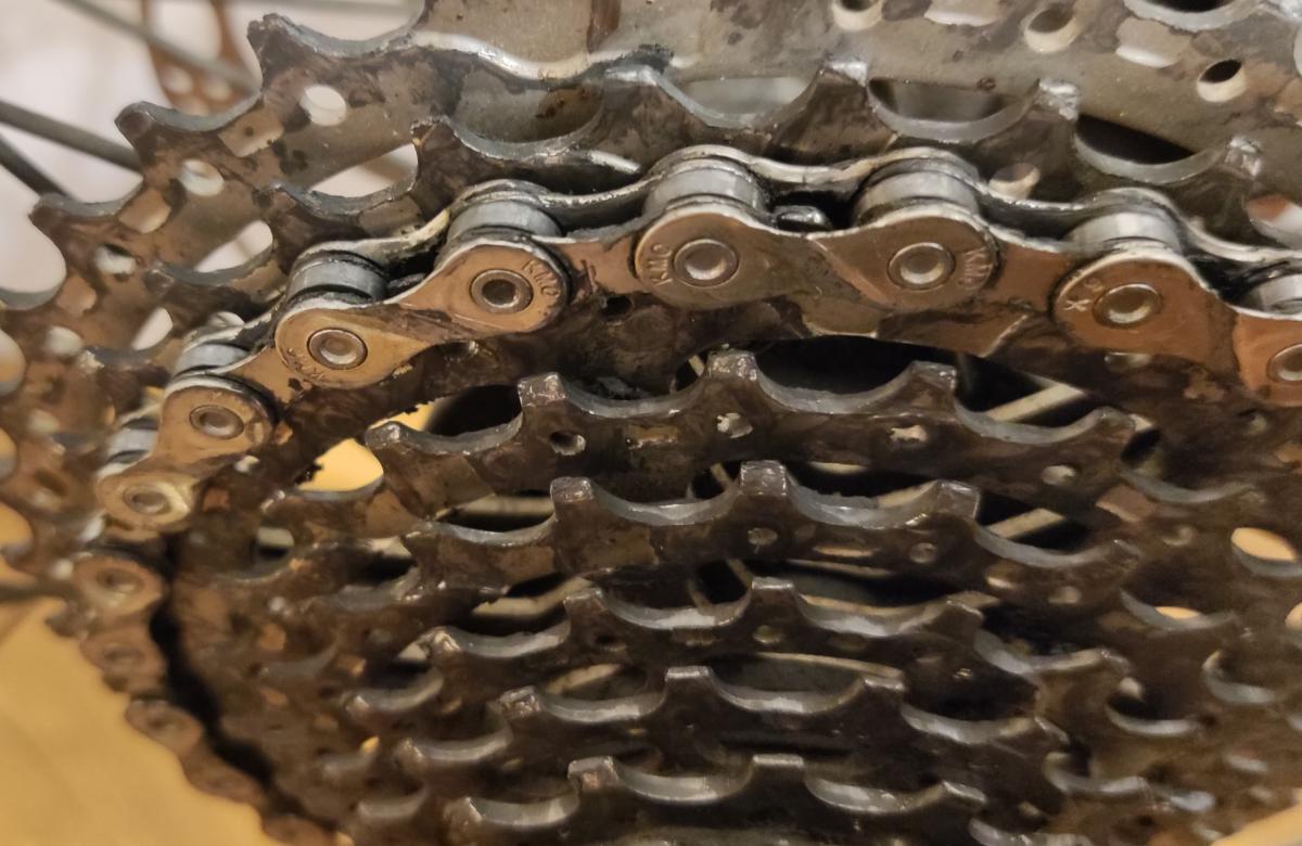

Ček ček malo, šta mi vređaš lanac? :)
Da se razumemo, onaj moj lanac sa slike je stanje posle pređenih 250 do 300 km, znači dobro korišćen i neopran, neodmašćen, zreo za "servis" . Verovatno je trebalo pre slikanja da ga skinem, odmastim, operem, osušim, isfeniram i nalakiram, pa bih dobio manje kritike. :)
Tako mi i treba kad slikam prljav lanac i još se drznem da uploadujem sliku na forum. :)

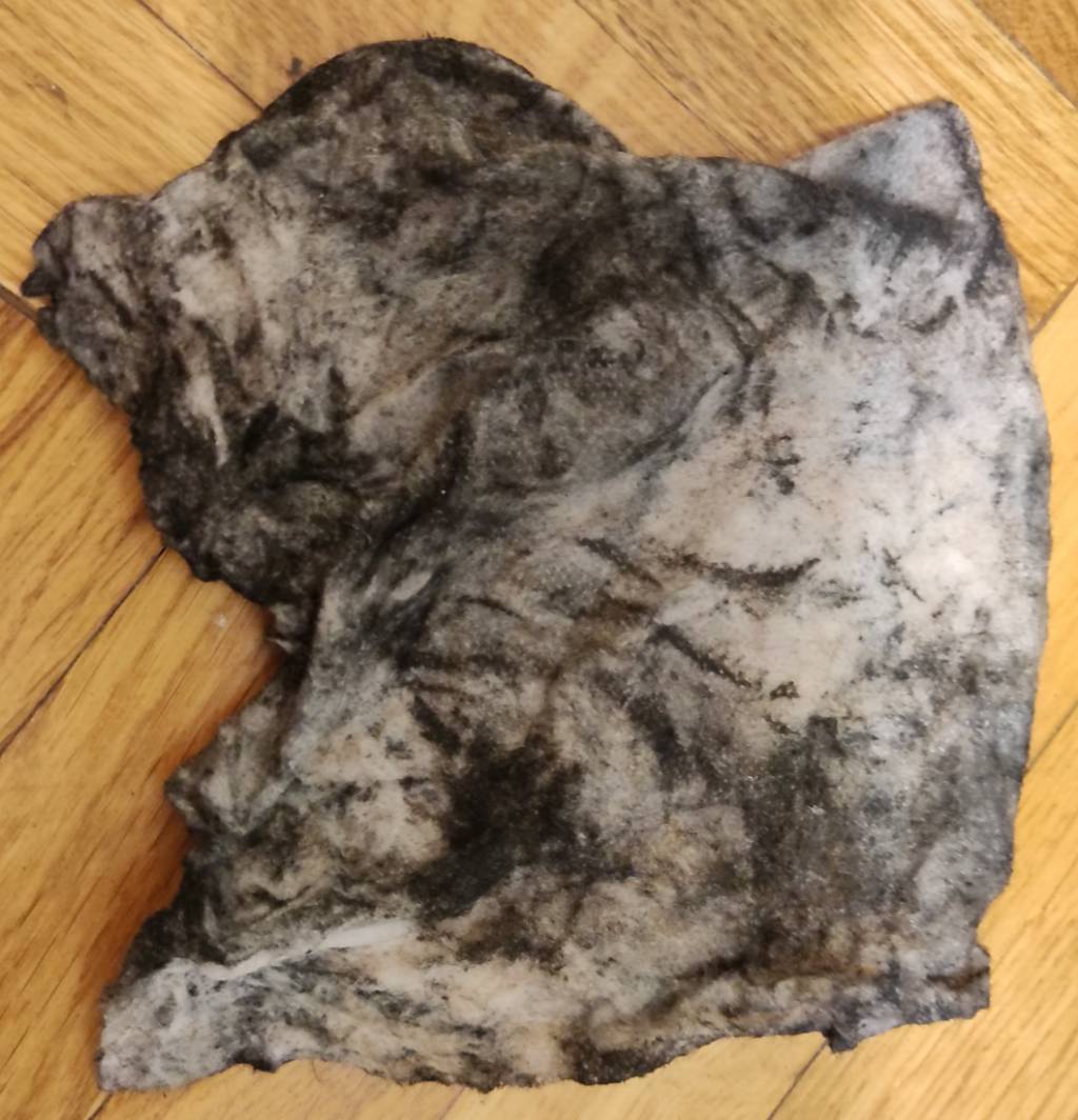

Postavljeno 03 August 2021 - 01:24 PM
Evo kako izgleda lanac nakon 200km i maramica kojom je obrisan.

#2670 Smasher
Postavljeno 03 August 2021 - 05:56 PM
Da, prljavo je definitivno, ali mi deluje da je to ona suva prašina i prljavština što se vodom lako spira za razliku od one mašćobe koja se nakupi kad se lanac podmazuje uljem. Ili grešim?
#2671 flocus
Postavljeno 03 August 2021 - 07:18 PM
Ne znam kako se spira vodom, nisam probao pranje vodom. Vlažna maramica definitivno zapinje, oseti se trenje dok je prljav lanac, jeste suv(lj)a štroka nego kad je ulje. Kad skinem taj sloj, maramica samo klizi preko lanca.
Ali ponavljam, verovatno nisam dovoljno dobro odmastio lanac pre prve upotrebe. Takođe, nakon nanošenja squirta, treba sačekati sat-dva (još bolje ostaviti preko noći), pa suvom krpom skinuti višak voska. Međutim, pošto taj višak nije mastan, ja ga ostavim da sam otpadne u vožnji. Očito je da ne otpadne sav i da kupi nešto prašine.
