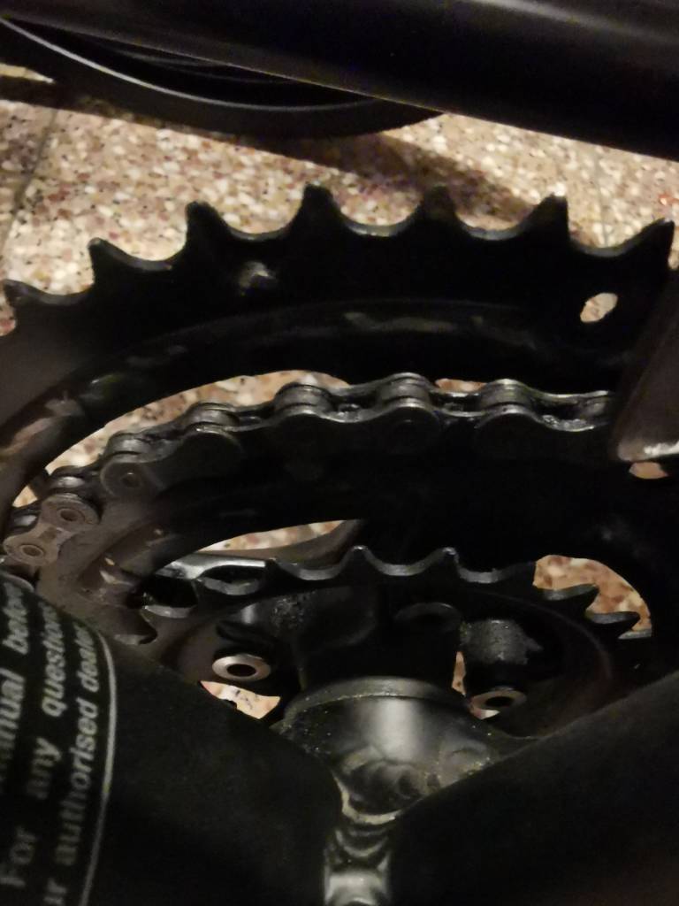

#2621 vidak
Postavljeno 15 July 2021 - 03:49 PM
Spao mi lanac, dok sam stao i ukapirao šta je pokrivio par zubaca na najmanjem lančaniku. Ispravio ih koliko je moglo, ali mi spada lanac povremeno a i prisutne su vibracije. Dušan mi je otkrio da postoji i hvatač lanca, tako da mi se ovo više neće desiti...

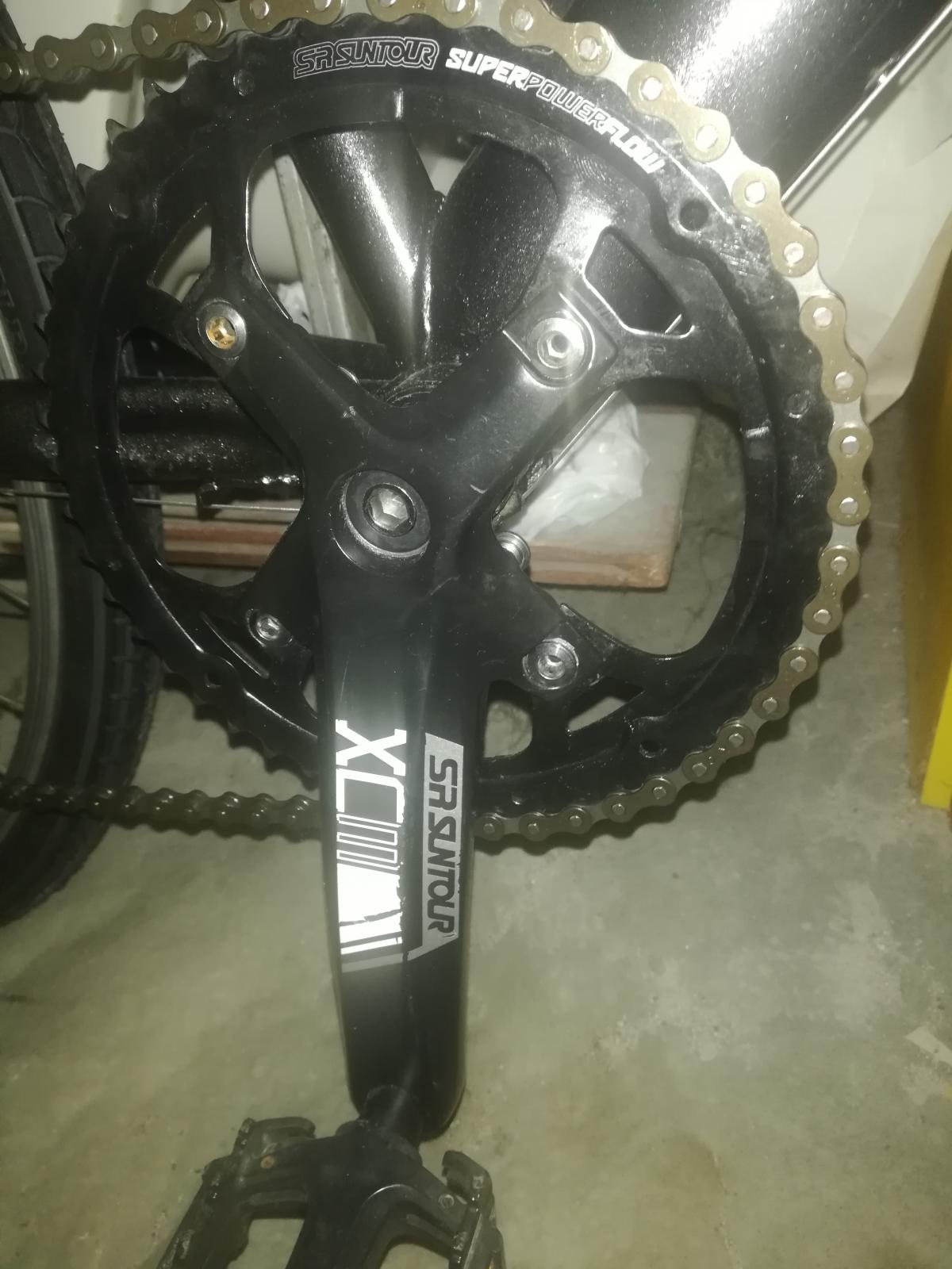

#2624 zoksi
zoksi
  • 277 posts
Postavljeno 15 July 2021 - 04:51 PM
Cekaj malo Nesoni,kako su spojeni lancanici?

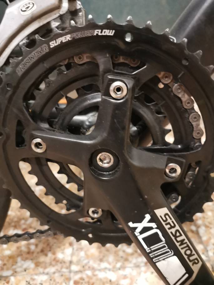

#2628 Nesoni
  • 1215 posts
Postavljeno 15 July 2021 - 05:22 PM
Pa imam i ja te šrafove. Kakva đubrad. Pa onda sam mogao da zamenim najmanji lančanik!! Ne mogu da verujem da serviser to nije znao, namerno je to rekao. Nema, u ovoj zemlji što god radio/kupio moraš da uđeš u suštinu ili će te zajebati na prvu. Mnogo smo gadan narod postaliJPEG_20210715_191655_4297687991123943373.jpg

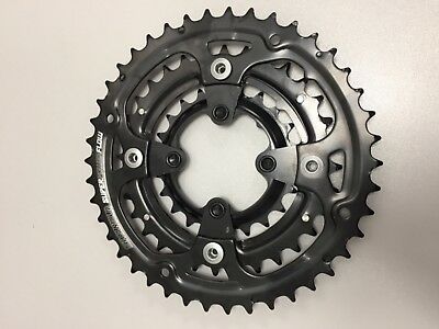

#2632 IgorN
Postavljeno 15 July 2021 - 06:31 PM
Pa imam i ja te šrafove. Kakva đubrad. ...
izgleda da postoji nekoliko varijanti SR SUNTOUR pogona
mozda je tvoj od one vrste gde ta 4 šrafa drže sva 3 lančanika?!?!
#2633 Nesoni
  • 1215 posts

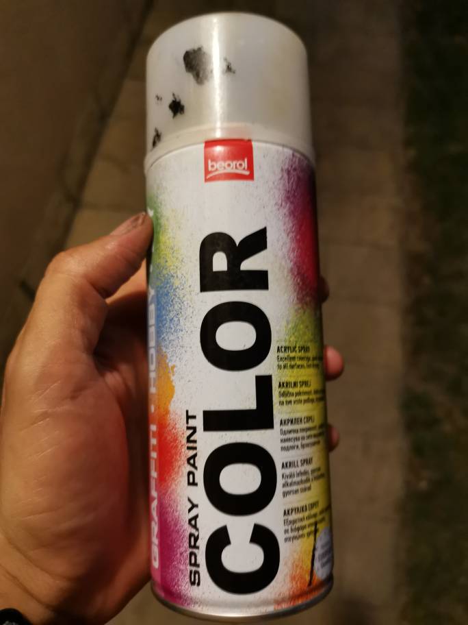

Makar je farbanje prošlo odlično. Lepše nego original IMG_20210715_204452.jpg
#2634 vidak
Postavljeno 15 July 2021 - 06:48 PM
Makar je farbanje prošlo odlično. Lepše nego original attachicon.gifIMG_20210715_204452.jpg
Dobro je ispalo, sam si radio?
#2635 Nesoni
  • 1215 posts
Postavljeno 15 July 2021 - 06:53 PM
Da, običan sprej iz farbare (mat crni), providan selotejp koji sam prelepio preko površine koja nije za farbanje, polako skalperom odstranio višak selotejpa, prskao kratkim mlazovima sa 10ak cm i na kraju skinuo selotejp. JPEG_20210715_205256_2888047405722337800.jpg
#2636 Nesoni
  • 1215 posts
Postavljeno 15 July 2021 - 07:12 PM
Ne znam. Imaju neki šrafovi sa unutrašnje strane ali to nisu ovi spoljašnji. Spaja najmanji i srednji lančanik sa kurblom. Ovi spoljašnji su samo za veliki lančanikIMG_20210715_210909.jpg

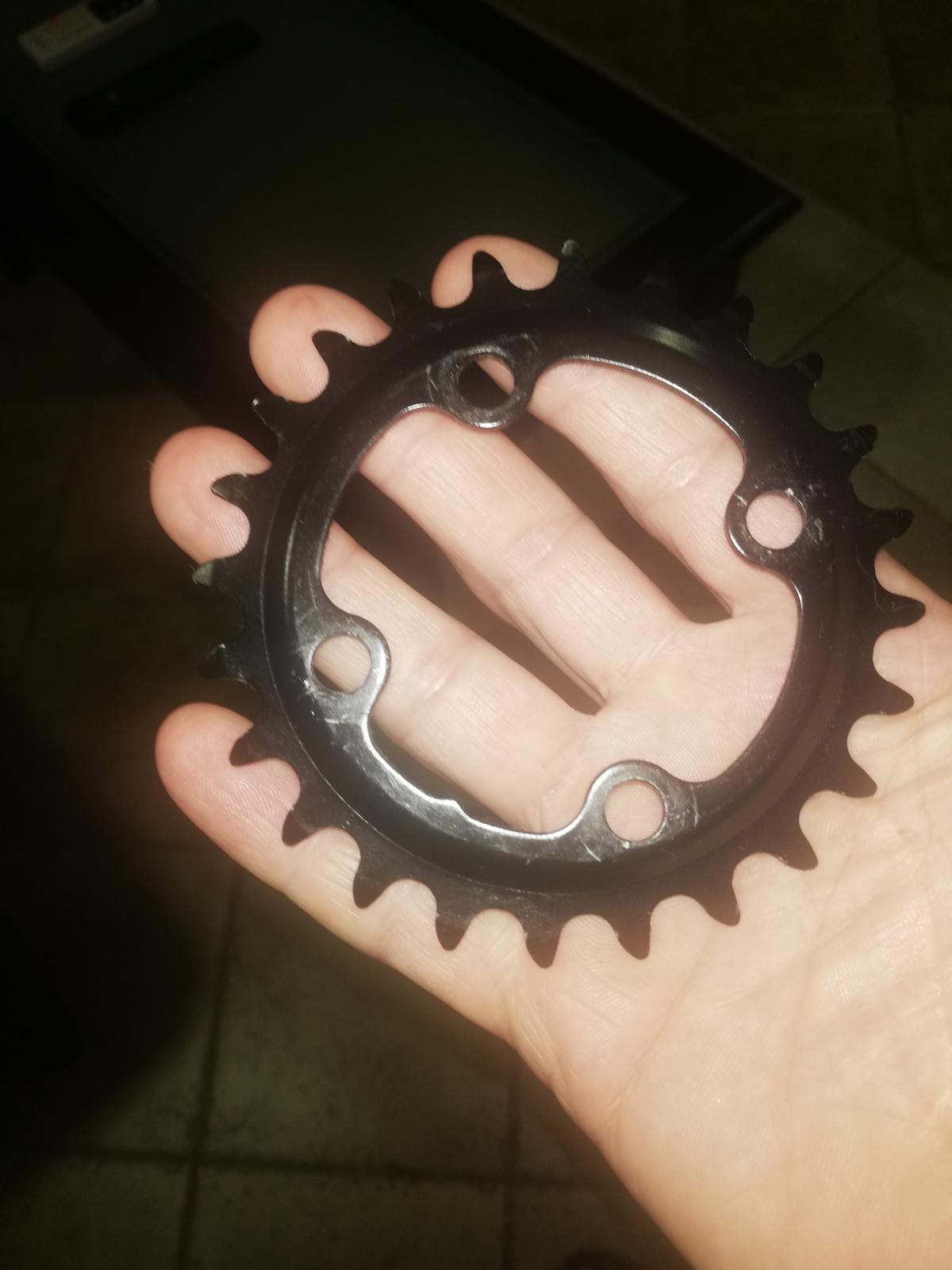

#2637 zoksi
zoksi
  • 277 posts
Postavljeno 15 July 2021 - 07:19 PM
U pravu si Nesomi.Ti sa unutrasnje strane su za srednji i najmanji lancanik.
#2638 Nesoni
  • 1215 posts
Postavljeno 15 July 2021 - 07:30 PM
Evo ga najmanji lancanik sa tog pogona.attachicon.gifIMG_20210715_211733.jpg
OK, znači zamenjivi su. U onaj Planet Bike više u životu neću da uđem
#2639 zoksi
zoksi
  • 277 posts
Postavljeno 15 July 2021 - 07:57 PM
Zamenjivi jesu,samo sto ces taj najmanji tesko naci.
