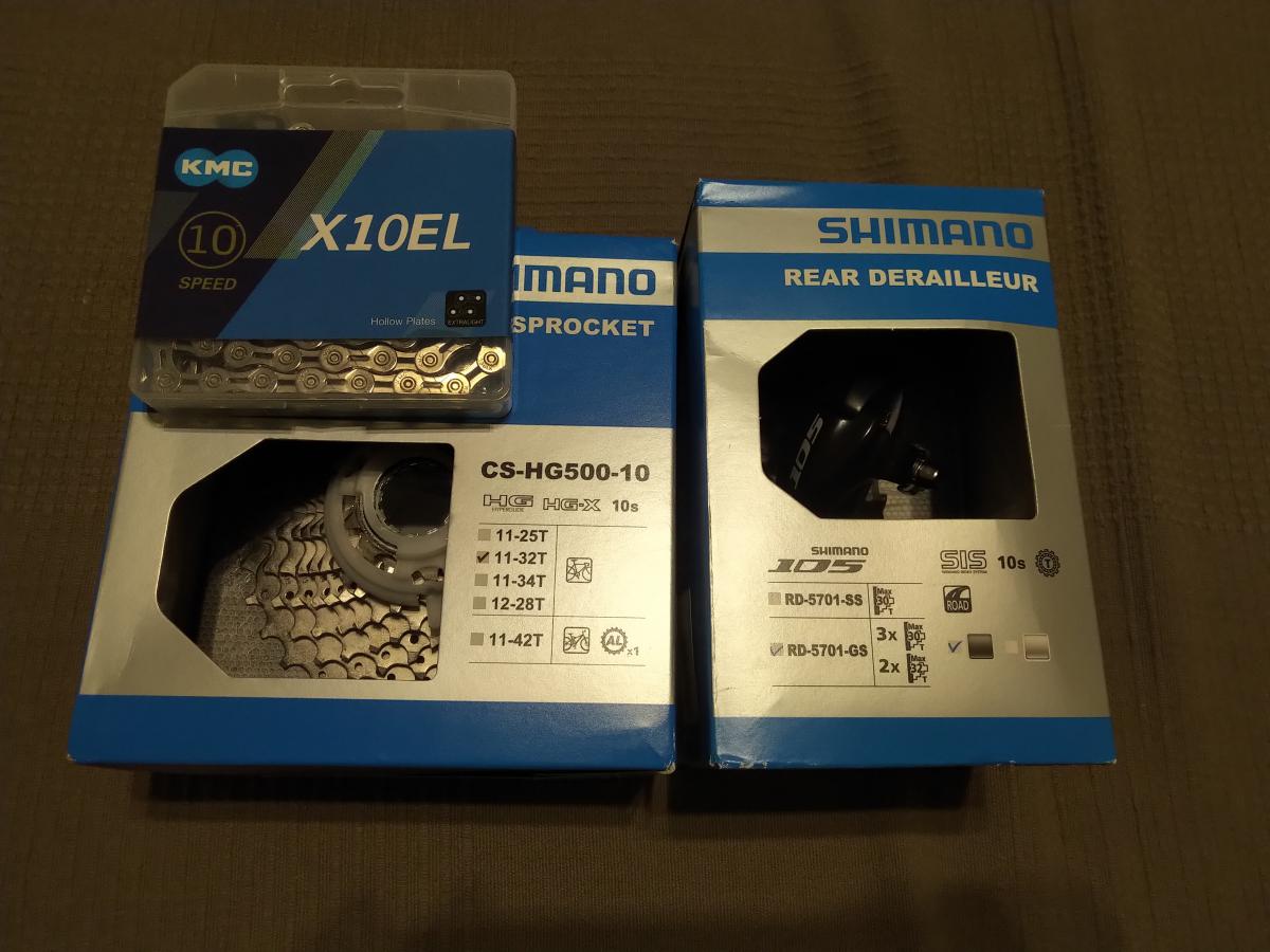

Danas stigao i lanac tako da su najzad svi delovi na okupu uz pomoć kojih ću napraviti verovatno najbitniji "upgrade" na biciklu ikada.

Nije ram najbitniji, lagali te. Motor je najbitniji, a ovo iznad mi pomaže da se motor ne pregreje i ne rikne. :)

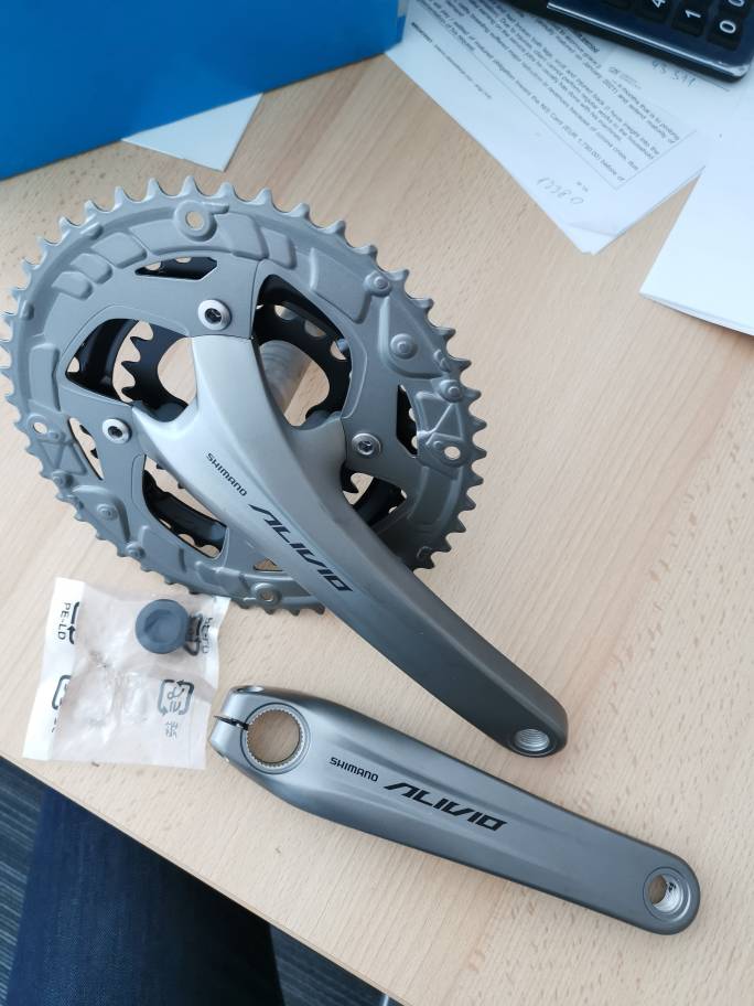

Upravo mi stiglo iz Slovenije, prijatelj mi doneo. 48x36x26 175mm, 42 evra. Ali kada sam video da je pogon siv a ne crn, poludeo sam. Kaže mi prijatelji pa ova boja je lepša. Ništa, sledi farbanje u crno (možda samo natpis na kurbli ostane siv) i da negde nađem patronu BB-ES25 126mm (nigde ne mogu da nađem u Srbiji, ne znam da li postoji neki drugi model u toj dužini) - ako neko ima nešto odgovarajuće, zainteresovan sam za kupovinu. By the way, mislim da bih lakše došao do kanabisovog ulja nego do krštenog novog Shimano pogonaIMG_20210715_102448.jpg

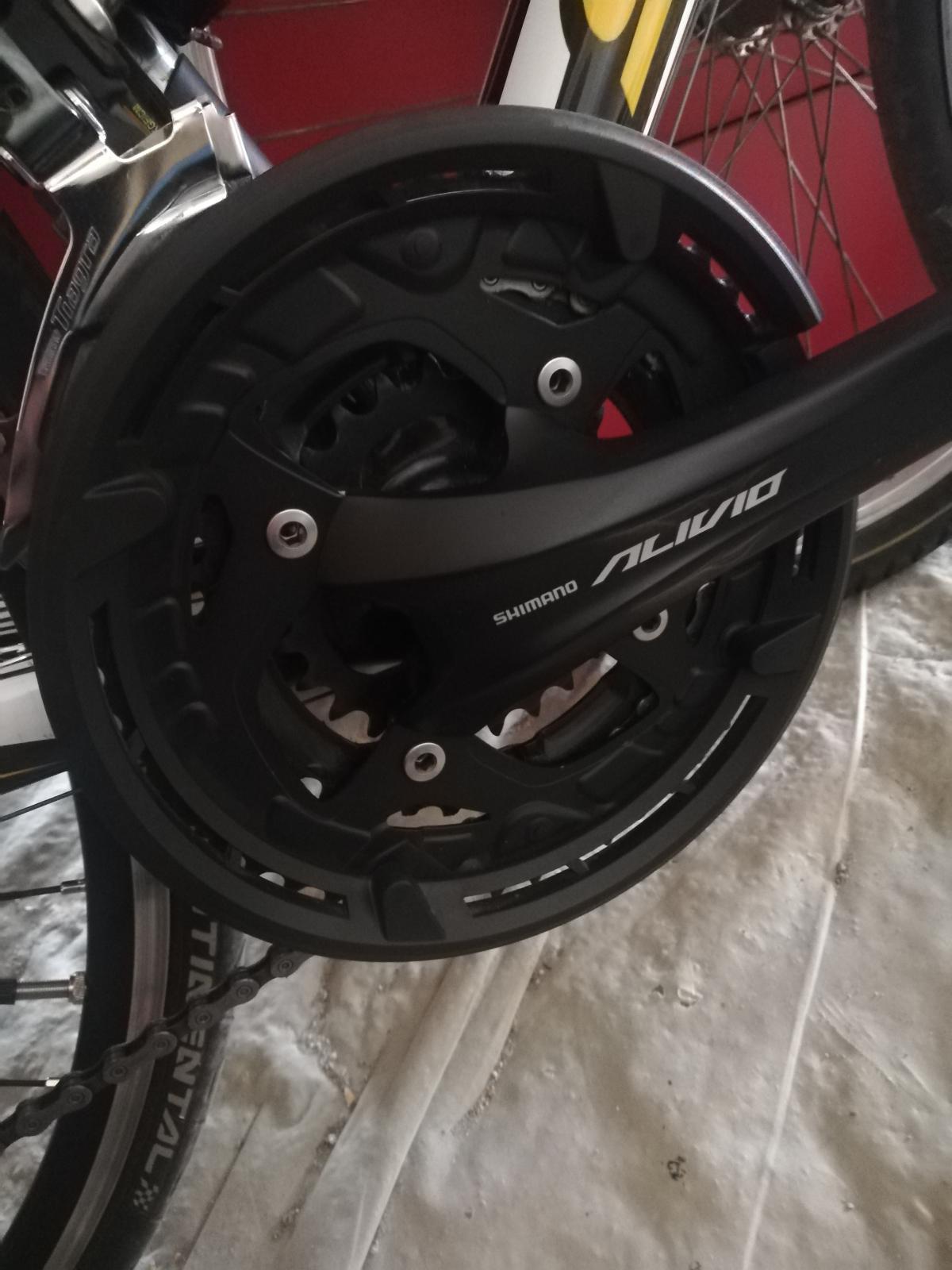

Nesoni a sta ce ti patrona bb es 25?
Na ovaj pogon ide HTII patrona.

Ajde malo detaljnije please. Ja sam pročitao da je preporučena patrona za Alivio oktalink BB-ES25 126. Molim te daj mi tačnu oznaku koju patronu da tražim (znam da su potrebne mere 68mm i 126mm).

Jel ovo alivio FC-T4060 pogon?
Mada i sa slike se vidi da treba HTII patrona.

Jeste FC-T4060. OK, tražim HTII patronu....

Moras da vidis samo koji navoj ti treba,italijanski ili britanski.
Mada je najverovatnije britanski.

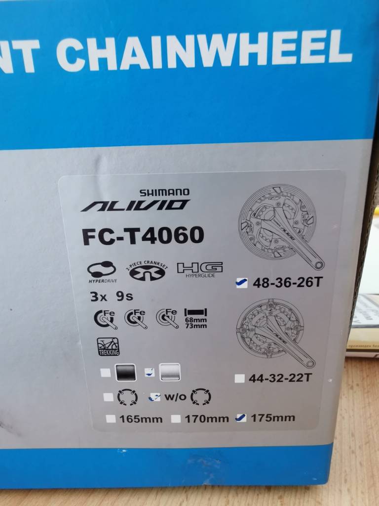

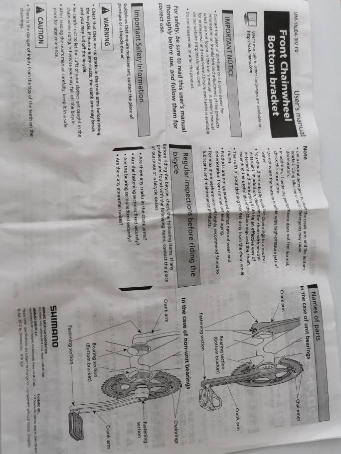

Pise na kutiji ili u uputstvu koja je patrona preporucena.

Mislim da ću prepustiti serviseru izbor patrone (samo da mi ne uvali nešto neodgovarajuće) . Nemam vremena da se udubljujem u svaku stvar koja mi treba. IMG_20210715_114027.jpg IMG_20210715_162434.jpg

Nesoni,ne plasi se,serviser i da hoce ne moze da ugradi ne odgovarajucu patonu.
Nego zasto menjas pogon?

Spao mi lanac, dok sam stao i ukapirao šta je pokrivio par zubaca na najmanjem lančaniku. Ispravio ih koliko je moglo, ali mi spada lanac povremeno a i prisutne su vibracije. Dušan mi je otkrio da postoji i hvatač lanca, tako da mi se ovo više neće desiti...
