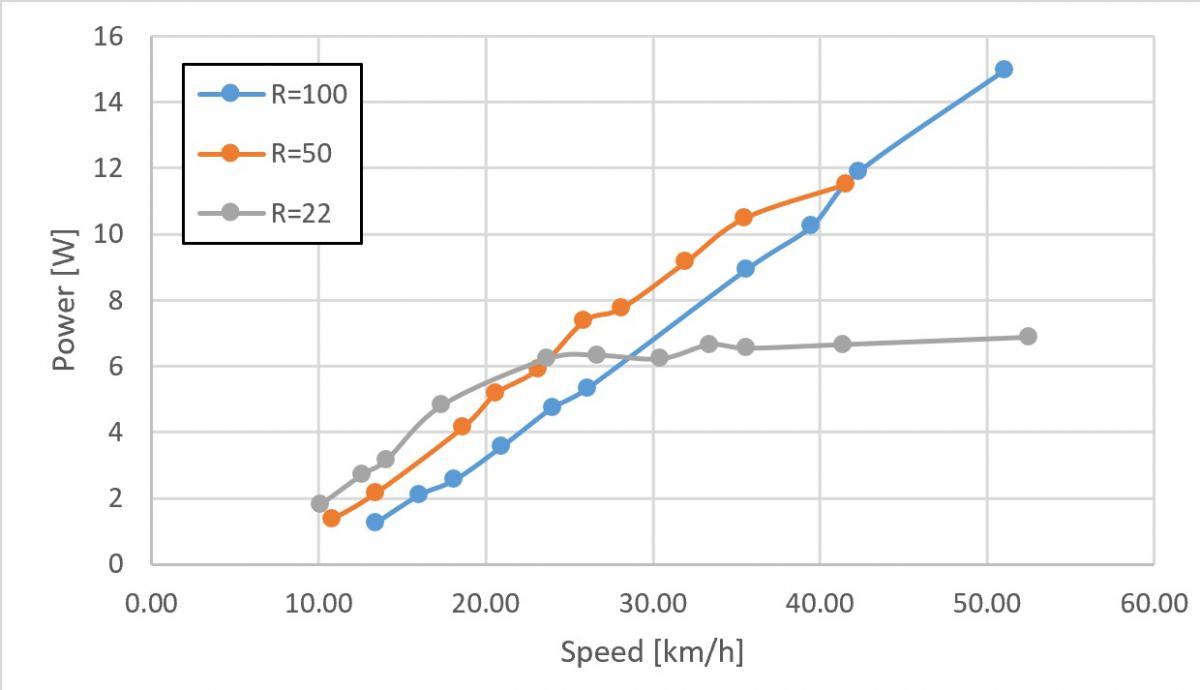

Posted 25 December 2020 - 10:18 PM
Ne predajem se :), a Ciklo može da premesti zadnjih par postova u temu struja na točkovima. I izvinjavam se unapred ako davim sa tehnikalijama, korona je, neradan dan, policijski čas napolju i imam dosta vremena :).

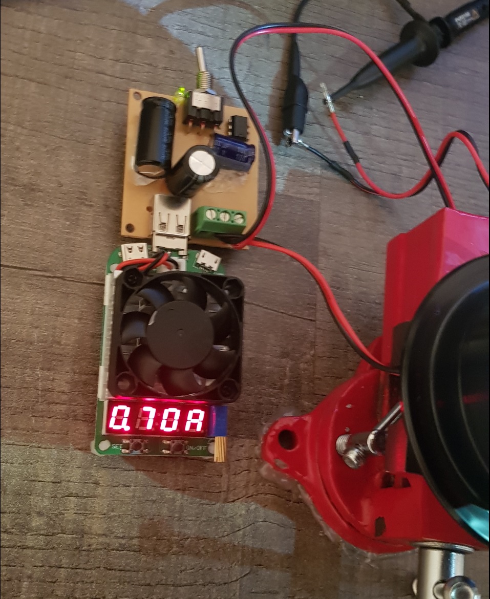

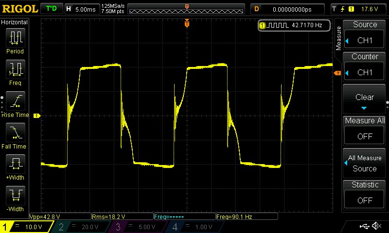

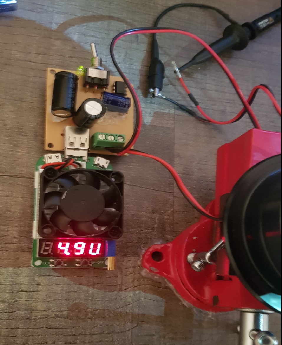

Mirek, da imao sam Kemo M172N, štaviše, rastavljao sam ga, reverse-engineer-ovao i merio. Okačio sam i šemu (uzgred, nema na čemu  :)), za koju ti iz nekog razloga ne veruješ da je prava jer Švabo to ne bi dopustio da izađe na svetlo dana. Mislim, običan ispravljač sa prenaponskom zaštitom...
6V/3W je specifikacija za sijalicu, rezistivno opterećenje koje se ne ponaša isto kao ispravljač, i svakako nije limit za dinamo. Kemo M172N ima prekidački buck regulator, koji je efikasniji od linearnog. Ulazna struja kod buck konvertora je manja od izlazne, tako da strujno ograničenje dinama ne igra ulogu kao kod linearnog regulatora gde je ulazna struja ista kao i izlazna. Za Kemo M172 nisam 100% siguran, ali mislim da ima običan linearni regulator, kao na primer 7805.
Na primer, Kemo M172N + Shimano DH-3N72 pri ~23 km/h:
Ako nekog interesuje i kako izgleda napon iz dinama pri ovim uslovima:
Dakle, ispravljeni napon iz dinama je oko 20 V. Ulazni napon u regulator je 20 V, izlazni napon je 4.9 V, izlazna struja je 0.7 A. Pretpostavimo efikasnost LM2575S je oko 85% (link, Figure 3, treća kriva odgore), tako da je ulazna struja oko 4.9x0.7/20/0.85 ~ 0.2 A što je manje od limita dinama od 0.5 A. Linearni regulator u Kemo M172 ovde nema šta da traži, maksimalna struja bi bila oko 0.3-0.4 A, pre nego što bi napon iz dinama opao ispod minimuma potrebnog za linearni regulator, na primer 7-8 V.
Osim toga, 0.7 A x 4.9 V = 3.4 W > 3 W. Pri većim brzinama može i veća struja/snaga. Da li je ovo dovoljno da spreči telefon da se prazni, zavisi od konkretnog telefona i šta je već upaljeno na njemu, tako sam i napisao. Ali dinamo definitivno može da isporuči preko 3 W pri normalnim brzinama, i za neke telefone je to dosta. Evo par merenja, opet za DH-3N72 pri običnom otporniku kao potrošač, snaga može da ide daleko iznad 3 W:
Moja merenja i slike protiv tvoje reči. Što se tiče neistina, mislim da bi se neki tvoji postovi morali brisati, pošto pored toga što su neistiniti, su i opasni, na primer kada pričaš o punjenju baterija. A ako treba da se pozivamo i na struku, možemo i tim putem da idemo  :)

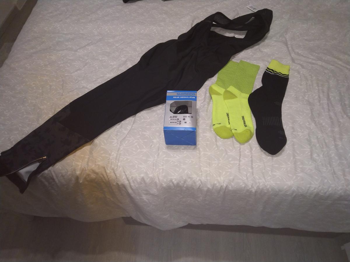

Danas stiglo sve sto sam porucio, ukljucujuci i ono sto je inicijalno poruceno pre par meseci, a to je zadnji menjac 105 5700 ali sa dugim kavezom sto se sve redje i redje nalazi, pogotovo novo. E sa ovim cu moci da montiram i kasetu od 32 zuba pa sa njom i uz masnu banderu ako treba. :)
I stigose dvoje termo carapa sa kao merino vunom i donje termo biciklisticke cijim sam kvalitetom, onako na neko prvo probanje pozitivino iznenadjen. Garderoba je iz Decathlona. Videcemo kako ce se pokazati u upotrebi...

Који модел бициклистичких?
#2431 Smasher
Posted 20 January 2021 - 09:27 PM
Model je onaj BTWin Rockrider ST500. Maloprodajna cena u Evropi je oko 40 eura.
Ja sam to ranije opipao dok su prodavnice jos radile, ali posto taj lockdown jos uvek traje nista se vise ne moze kupiti uzivo, samo preko neta.
U sustini Decathlon ima zimske biciklisticke od 20 do 80 eura. Te od 20 po meni nisu zadovoljavajuce jer imaju neki los ulozak a nisam siguran da li imaju tregere sto je za zimske helanke meni pod moranje.
One skuplje od 70 eura su isto OK ali mislim da nisu toliko bolje od onih za 40 koliko su te od 40 bolje od onih od 20. Sad ko razume shvatice. :)
Pravi kvalitet se pokaze posle jedno 10 i vise pranja. Ali posto sam ja ove helanke narucio preko prijateljice koja radi u Decathlonu i na njih dobio jos popust 30%, za te pare ne mogu biti lose.
