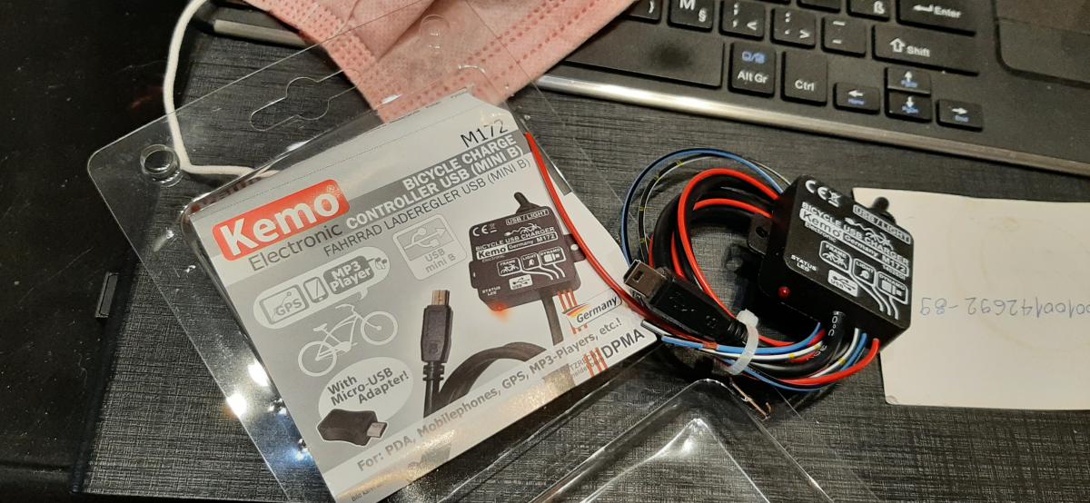

Danas stiglo, izašlo negde oko 50 evra sa prevozom, carinom i pdv-om. Bilo bi lepo kad bi recimo Mirek objasnio kako sve to da spojim sa dinamo glavom :)

Postavljeno 24 December 2020 - 04:26 PM

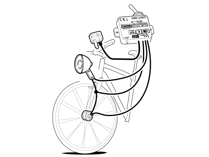

Ako spajaš direktno sa žicama od dinama, onda ovako:
https://www.2bike.rs...sanje/?p=242836
Samo obrati pažnju na sličice uz svaki kontakt, kod Kemo 172 kontakti ne idu istim redom kao kod Kemo 172N, ali dinamo svakako ide na DYNAMO i FRAME kontakte.

Hvala, Himzo. Iz "frame" mi izlazi jedna žica, znači da bi trebalo da je razdelim u dve, da bih je povezao i sa svetlom i sa dinamom, jel tako? I da onda putem pokušaja i pogrešaka utvrdim gde koja ide, pošto i svetlo i dinamo imaju po dva priključka? :)

Da, ako ne koristiš ram kao masu, onda treba da razdeliš FRAME žicu na dva dela, jedan ide ka svetlu, drugi ka dinamu.
Polaritet žica ka svetlu i dinamu nije bitan, pošto je to AC napon.
Sad vidim da Kemo M172 nema kontakte kao Kemo M172N, nego direktno žice izlaze. U tom pogledu je onda bolji što se tiče vodootpornosti od Kemo M172N (koji je doduše jači).
Nisam nesto na sajtu,sada sam video.Evo ovako.
Pridrzavas se uputstva. MASA(FRAME) na dinami je ona desna strana konektora srebrne boje,leva je bakarna,to je faza. Znaci imas dve zice sa diname,dve od svetla, Tu od mase zajedno povezes sa bilo kojom od svetla, jer od svetla nije bitno koja zica. I te dve idu na Kemo,frame.
Posto nemas lemilicu ,Skine se  izolacija malo vise i uvrce se zica ,pa se udvoji pa se opet uvrce,kada se zavije vijak na luster klemi na Kemi,da ne cvikuje zicu,i to je to. Znaci sa bakarnog izvoda na dinami ide na Kemo-dinamo,to je srednja ako se ne varam.
Videces sta je dobra stvar,ona zelena led diodica koja svetli kada prebacis punjenje,bas je pomoc od koristi.
To sto nema veze na dinami sta je masa a sta faza, nemoj da se uzdas u to, uostalom uputstvo jasno govori,ne izmisljam ja toplu vodu.To nije bitno za svetlo,ali za punjac je tako kako pise.
