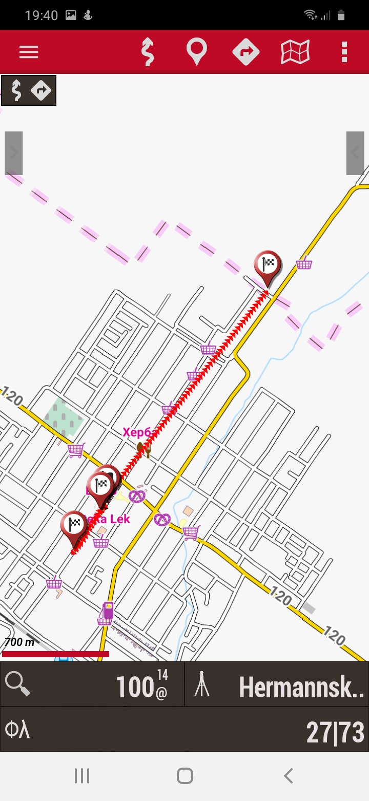

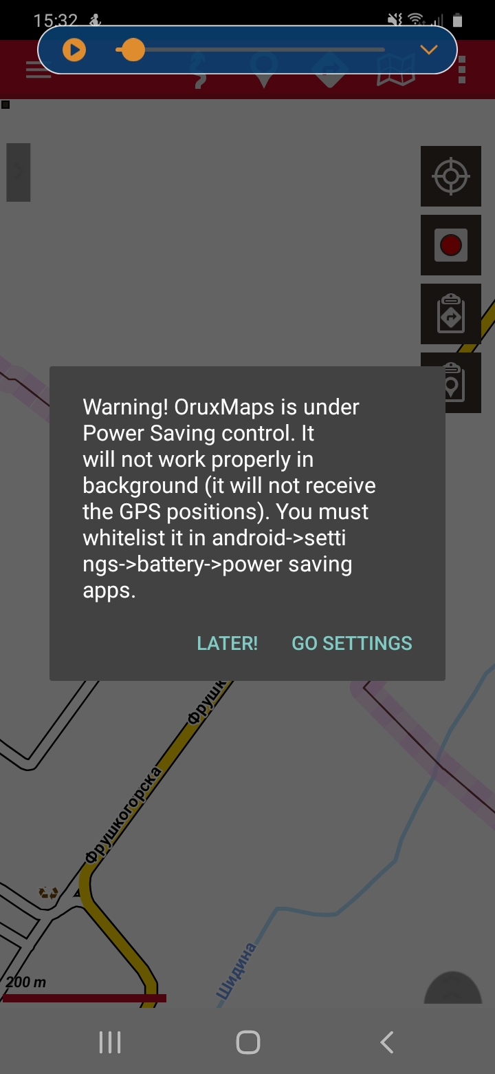

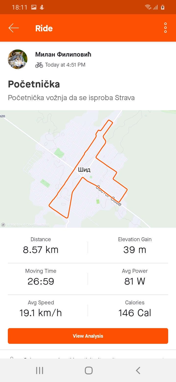

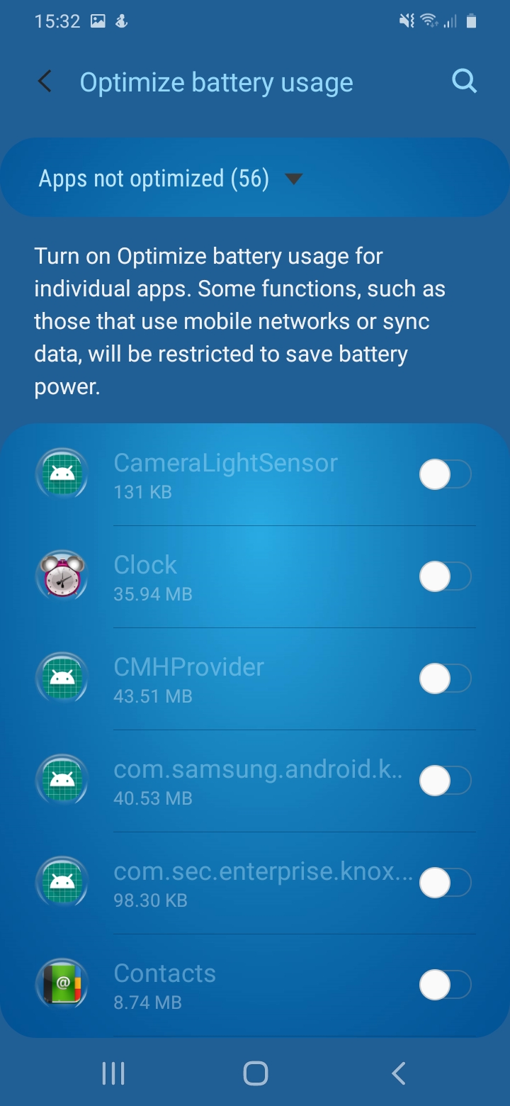

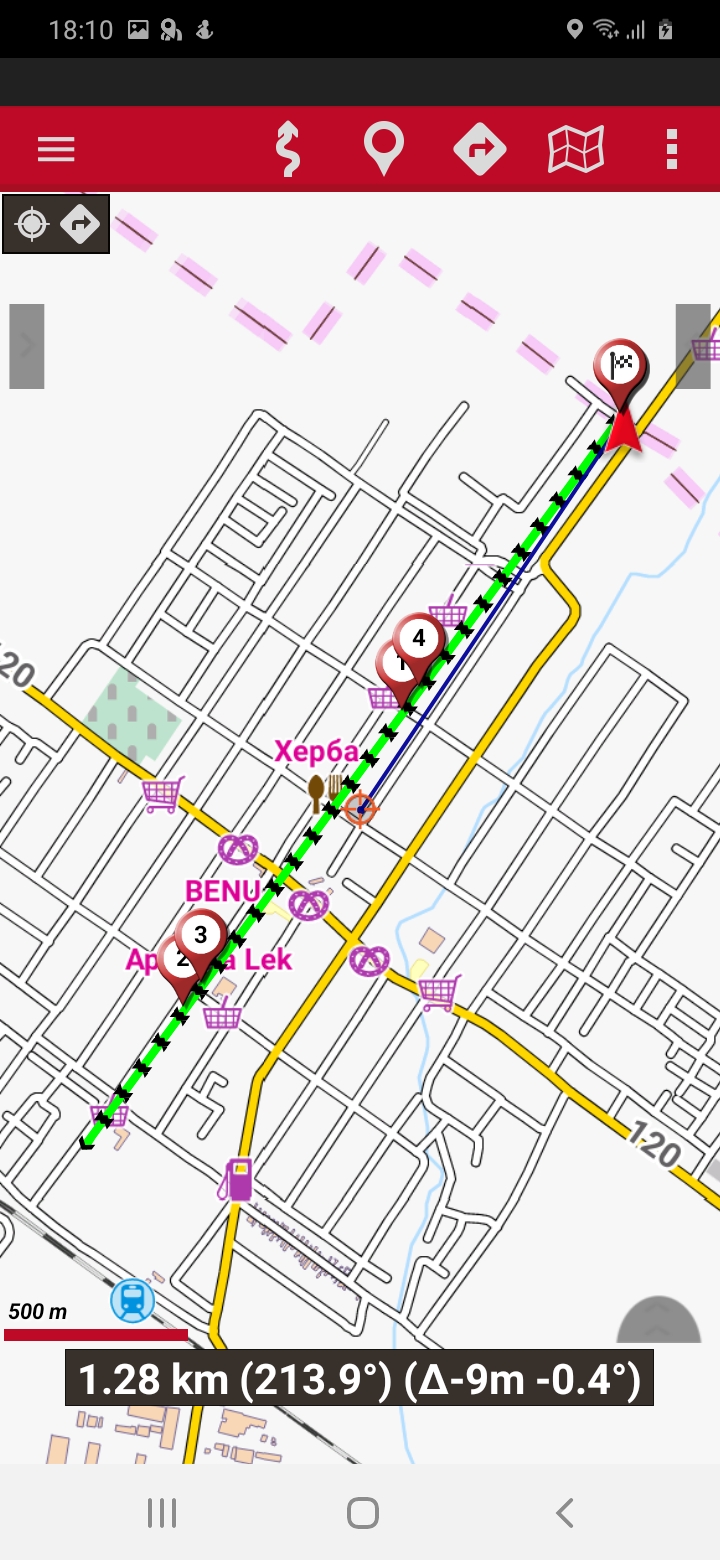

Danas rešim da ga ponovo probam. Izađem na ulicu, upalim GPS, upalim Orux, upalim u njemu GSP, on me uredno locira, ja pokrenem snimanje i dobijem prvu sliku. Odem na podšavanja, iako je u startu data puna dozvola Orux-u glede baterije i svega...ali mi on onda izbaci sliku 2 gde vidim da ima nekih 56 neoptimizovanih aplikacija u pogledu baterije, ali su to sve servisi, a koji je za Orux sam Bog će ga znati.
U međuvremenu upalim i STRAVA koju sam instalirao juče, odvezem rutu, i kad sam se vratio, ugasim i jedan i drugi program. Odem u STRAVA i rutu nazovem "Početnička" mada je moglo i "UZI" n2:Heristical jer ima oblik UZI-ja, i odem u Orux i učinim isto. Međutim Strava kaže preko 8km a Orux nešto preko 4km. Vidim da je Orux napravio pravolinijsku putanju iako je jasno da ona takva nije bila.
Posle krenem nešto do grada kolima, upalim ga ponovo, parkiram se i otpešačim rutu, vidim da je ovaj sve beležio, bila je pravolinijska, ali kad sam krenuo kolima kući nisam ga gasio da vidim kako će da rutira...i naravno...isto pravolinijski a ne kuda sam se kretao. To je poslednja slika.
Nemam pojma šta dalje. Ako neko ima neki savet, slobodno pucajte. Neću da odustanem od Orux-a jer mi je univerzalniji za moje potrebe...u julu idem na Taru, biće šetanja, pa sam pribavio neke trekove koje sam mu ubacio da se malkoc prošetamo po Tari, dok je STRAVA više usmerena na neke druge namene koje meni nisu primarne, ali ću je zadržati dok ne provalim ovaj Orux.

Treba da skrolujes dole niz sve te aplikacije i nadjes Orux. Sve koje vidis na tvojoj slici pocinju na "c" a Oruxmaps je medju onima na "o" i nije ga tesko prepoznati jer nema nikakvo specijalno ime - jednostavno se zove Oruxmaps.
Kada Oruxmaps iscrta pravu liniju to znaci da izmedju dve krajnje tacke te prave linije on nije primio GPS signal. To se desi ili zbog toga sto se GPS iskljucio (skoro nikada), ili zato sto Android misli da Oruxmaps previse trosi bateriju pa mu ne dopusti pristup lokaciji onoliko cesto koliko je potrebno (uvek, ako ne podesis taj pristup odozgo), ili ovo sledece.
Jednu stvar sam primetio a to je da neke aplikacije ili imaju prioritet ili na neki nacin onesposobe njima slicne aplikacije koje cuce u pozadini. Meni se vise puta desilo da Orux prestane da prima signal nakon sto ukljucim Google Maps, a nije iskljuceno da nesto slicno radi i Strava - velike i popularne aplikacije koje donose mnogo novca sigurno imaju neke povlastice, a Oruxmaps cak ne ide ni kroz Google Play... Od tada ja jednostavno na istom telefonu pokrecem isljucivo Oruxmaps i eventualno Maps.me, a Google Maps i tome slicne siledzije mogu samo u nebitnim situacijama ili na drugom telefonu.
Ako ti ni to ne uspe, lepo deinstaliraj Oruxmaps pa ga instaliraj ponovo - to cesto ume da sredi probleme.

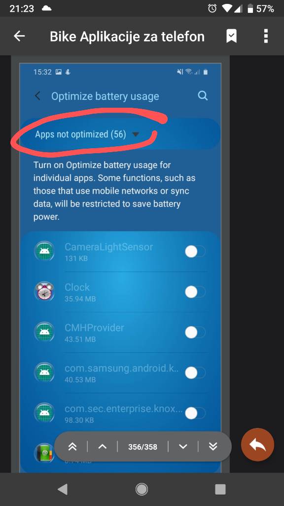

ovde ti prikazuje aplikacije koje nisu optimizovane, klikni na strelicu i odaberi da ti prikaže one koje su optimizovane ili sve koje imaš, tu nađi OruxMaps i isljkuči optimizacijuScreenshot_20200525-212308.jpg
Sent from my Pixel XL using Tapatalk

 Probaj reinstalaciju ili brisanje pa ponovno instaliranje. A ima i uputstvo  https://www.oruxmaps...smanual_cro.pdf
Koji telefon koristiš? Čuo sam od više ljudi koji imaju Huawei da imaju probleme sa gps-om jer telefon uključuje power s mod.
