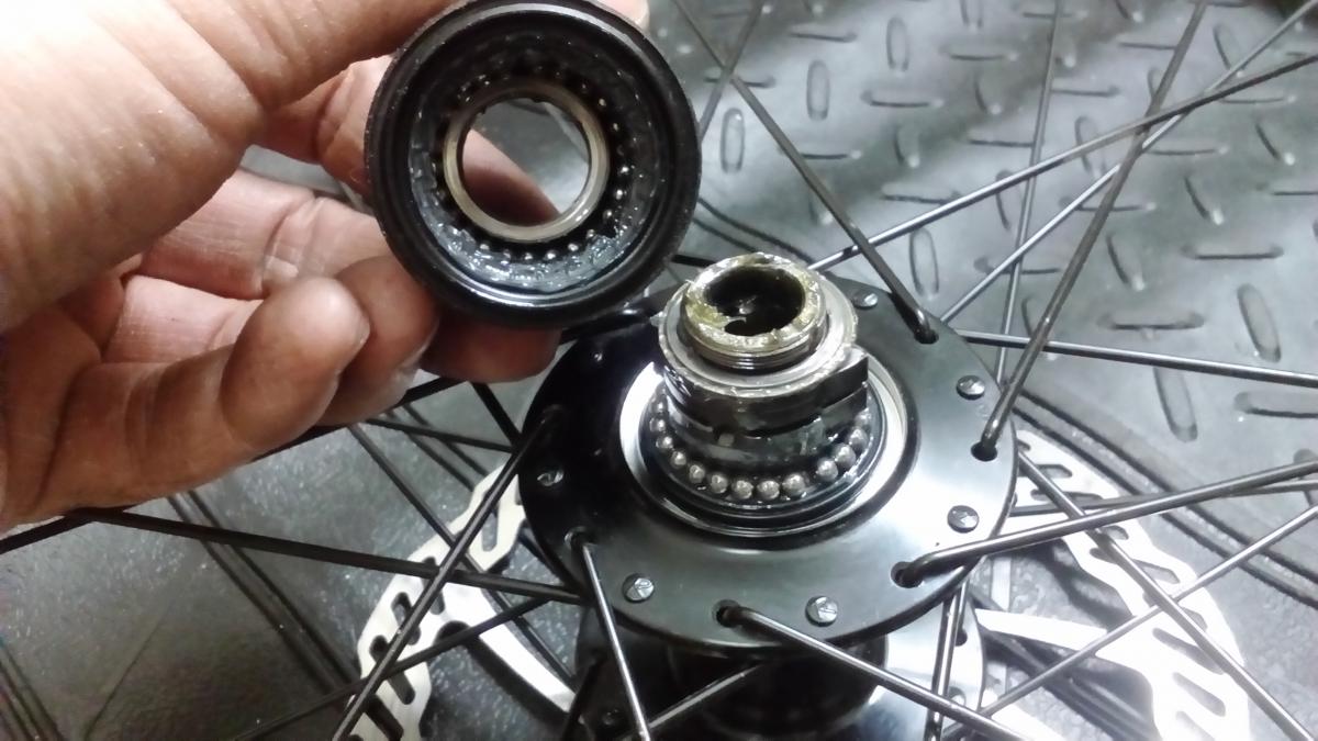

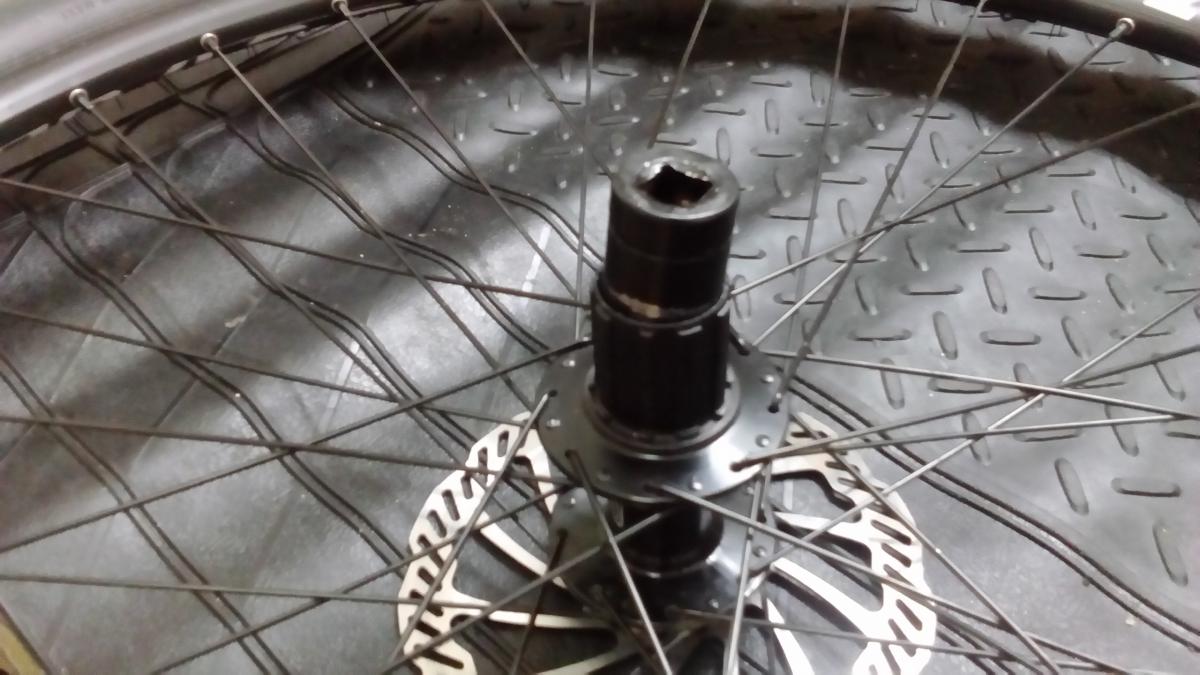

#118 BikeGremlin
  • 8883 posts
Postavljeno 26 December 2017 - 07:56 AM
Ne bih se ovoga setio ni za hiljadu godina:
1077674d1466550309-why-not-xtr-hubs-img_
1077675d1466550325-why-not-xtr-hubs-img_
1077676d1466550337-why-not-xtr-hubs-img_
1077678d1466550354-why-not-xtr-hubs-img_
#119 grbic
  • 6663 posts
Postavljeno 26 December 2017 - 08:43 PM
Ideja odlicna. Koja je poenta udaviti fh u masti, kad je vec skinut bolje je resenju oprati ga u nekom odmascivacu i ubaciti ulje.
