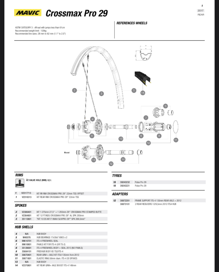

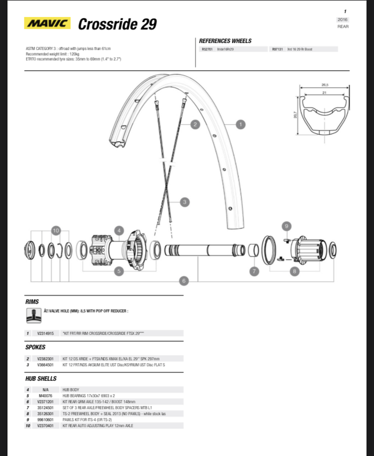

Zanima me da li je iko imao iskustva sa rešavanjem lufta u zadnjoj nabli? U pitanju je Mavic Crossride 29 točak sa XD drajver za freehub i ITS-4 freehub (4 šapice i opruge). Umesto klasičnog sistema sa konusima ovaj model ima zeger sistem koji bi u teoriji trebalo da ukloni luft ali zapravo lufta ima. Probao sam umesto gumenih podloški da stavim čelični prsten ali se luft vratio. Mislio sam da zamenim osovinu za osovinu sa Mavic Crossmax Pro 29 (vidim da su isti lageri i freehub sistemi) koji ima sistem za otklanjanje lufta i naravno kapice na krajevima osovine. Pa je pitanje za nekog sa iskustvom i da li bi to moglo da prođe? Okačio sam slike sa Mavic-ove tech stranice valjda se vidi opisana problematika.

Hvala na odgovoru i pozdrav BG! Dugo pratim tvoje klipove/tutorijale na YT! Proverio sam lezajeve u nabli, lepo se okrecu, podmazeni su, nema lufta kod njih. Luft se nalazi na delu pod rednim brojem 10 na slici za tocak Mavic Crossride 29. Taj zeger (seger?) sistem bi trebalo da automatski otkloni luft ali posto ja nemam originalne delove (tocak dosao na bajs koji sam kupio polovno ovde na CB) umesto 2x gumene podloske + zica u obliku slovo C stavljen je prsten da popuni taj prostor pa onda taj, kako na zapadu kazu snap ring (zeger/seger kod nas), drzi prsten i ceo sistem je "utegnut". Druga mogucnost je da luft postoji u samom XD drajveru (mozda su tu pohabani lageri). U svakom slucaju meni su opcije:
1. novi XD drajver za Mavic tockove ako su ovde otisli lageri ili gumena podloska,
2. zamenski zeger sistem (Mavic prodaje ovo kao rezervni paket - osovina, podloske, zeger, C zica i kapica protiv prasine)
3. zamenska osovina sa Mavic Crossmax Pro 29 - redni broj 10 i 12 na slici za taj tocak (osovina, zatvarac sa leve strane, kapice za krajeve).

Kad se malo procacka moze da se nadje Mavic Crossride 29 ( https://technicalman...lialenu=2&co=US  ) i ja bih rekao da je ovo nabla koju ja imam. Deo pod brojem 6 sam narucio.
A Crossmax Pro 29 ( https://technicalman...lialenu=2&co=US ) Deo pod brojem 10 sam narucio.

Kratak rezime ove teme: Mavic Crossmax Pro 29 osovina moze da se stavi kao zamenska osovina u Mavic Crossride 29 nabli.

Za Nemacku, Austriju, neke delove EU bike24, bike-discount.de i bike-components.de (ponovo ako imas nekog preko jer je postarina uzas). Bukvalno sam kopao po forumima i youtube klipovima dok nisam naleteo na jedan post gde je covek poslao tocak nazad Mavic-u sa istom problematikom i dobio nazad isti tocak i nablu sa novom osovinom. Moram napomenuti da sam razgovarao sa mavic tech support i receno mi je da nije kompatibilna osovina sa mojom nablom sto mi nije delovalo realno jer su lageri iste dimenzije, duzine osovine jednake (12x142mm sa XD kapicama na krajevima) i zato sto sam video na forumu da je Mavic resio problematiku zamenom osovina. Videcemo da li je dugotrajno resenje ali posle kratke voznje danas nije se otvorio luft (sto se ranije desavalo sa zegerom).
Crossmax osovina: https://www.bike-com...niversal-135-mm (za ovo je Mavic tech support tvrdio da nije kompatibilno resenje).

Originalna osovina za Mavic Crossride nablu: https://www.bikingba...-axle-V2371201
