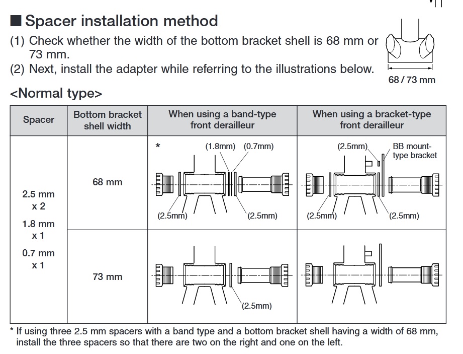

Da li sa patronom BB70 idu obavezno 3 spejsera ili ne? Dobio sam skoro 771 mtb pogon sa BB70 patronom i 2 spejsera pa da znam da li da potražim i taj treći spejser.
#16 Dusan011
Postavljeno 16 March 2022 - 05:50 PM
Stavis 2 pa probas sto bi reko mirek :)

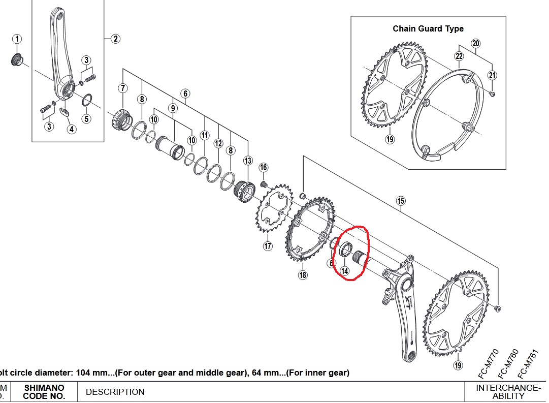

Moje iskustvo sa FC-M761/771 je da je sire od 770/760... doduse od sirih ugradjivao sam samo M761.
Samim tim ces imati problema sa linijom lanca kao i dohvatom prednjeg menjaca !!
Evo isecak gde je zaokruzen crveno spejser od 6.5mm koliko je siri pogon.
Isto tako moze se desiti da ti desna kurbla bude udaljenija od centra za 6.5mm ako stavljas podloske jedna levo, dve desno !
Inace BB-70 dolazi obavezno sa cetiri podloske !
Drugaru sam montirao  FC-M761 pogon na 68mmBB tako sto sam sa leve strane stavio DVE podloske od 2.5mm a na desnu samo jednu, obavezno je tri podloske od 2.5mm ili cetiri zbirno 7.5mm da bi mogao propisno plasticnim srafom da pritegnes levu kurblu na lezaj.
To je rizicno zato sto je leva soljica sa kracim navojem od desne ali to je bio jedini nacin da kurble budu centrirane i da prednji menjac moze da dohvati veliku sajbnu na njegovom ramu.
Montirao danas.. sve je isto i naravno potrebna su 3 spejsera. A to znači da ću morati da potražim jedan koji mi nedostaje za drugi bicikl jer na njemu menjam pogon na četvrtku sa novijim 771.
