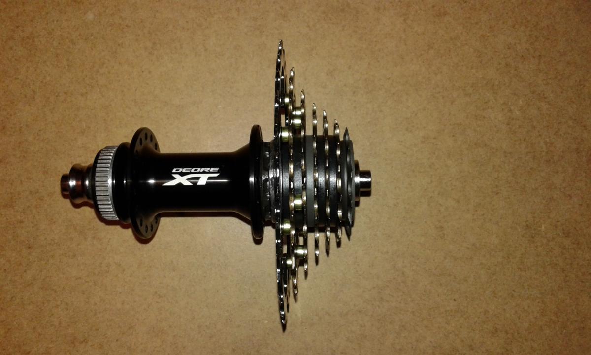

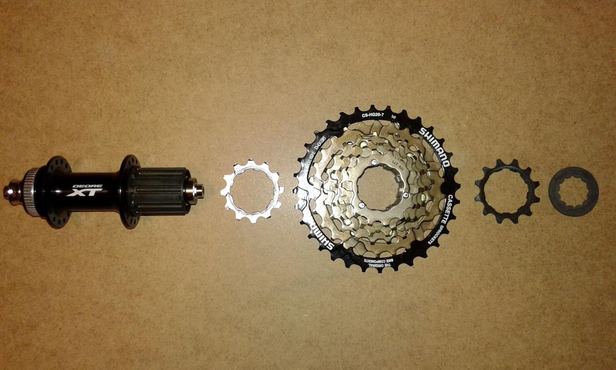

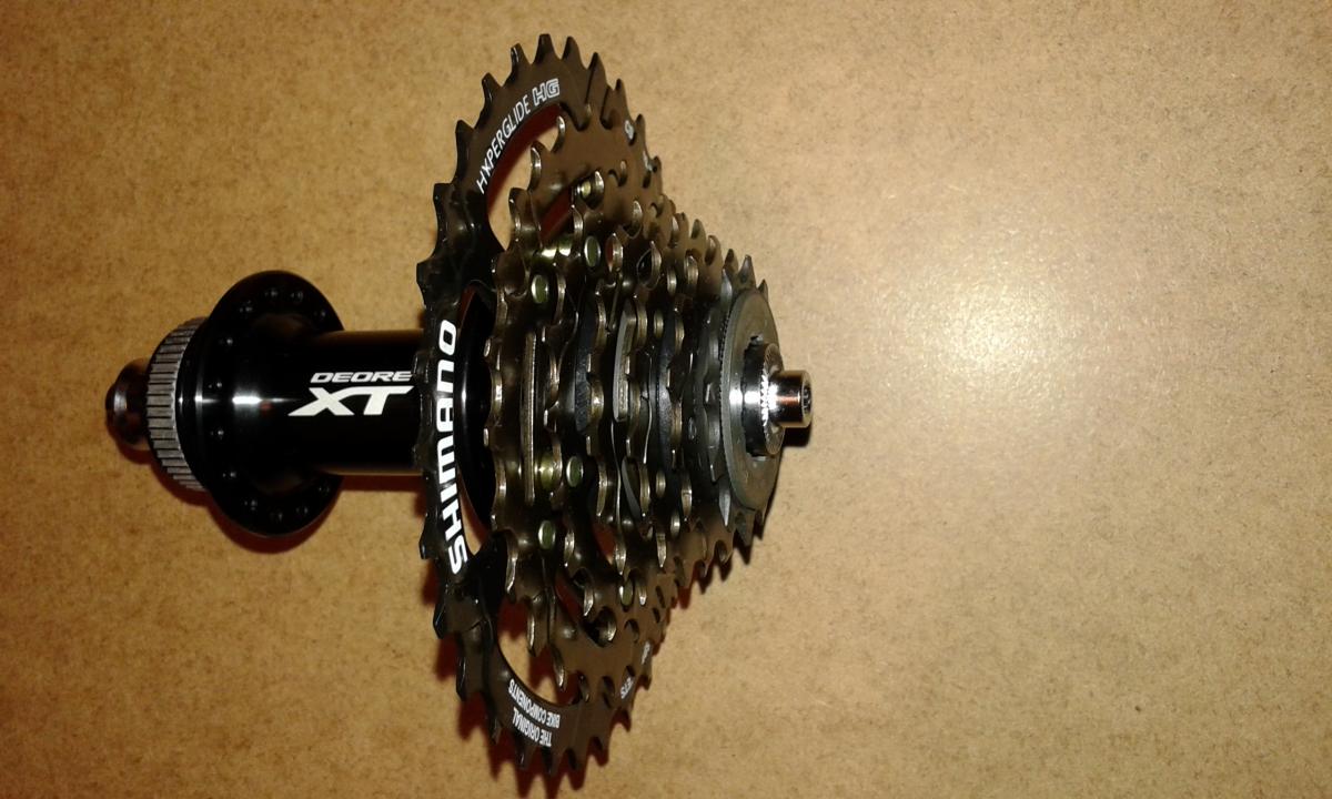

Shimano xt 8000 11 brz. + stari lancanik od 12 zuba sa SRAM 9 brz. kasete u novoj ulozi podloske + Shimano kaseta za 7 brzina.
Ko bude zeleo da stavi bolje nable umesto jeftinih kuando-dzojtek-shimano a zadovoljan je 7 brz. menjacima i ne zeli da trosi puno para na kasete i lance.
trenutne cene                        kaseta                 lanac
                               7 brz.      1080 din.             650 din.
                               9 brz.      2780 din.             2600 din.
                             razlika      1700 din.     +      1950 din.   = 3650 din. (glanc nova prednja Shimano XT-M8000 kosta 3540 din. zadnja 5220 din.)
