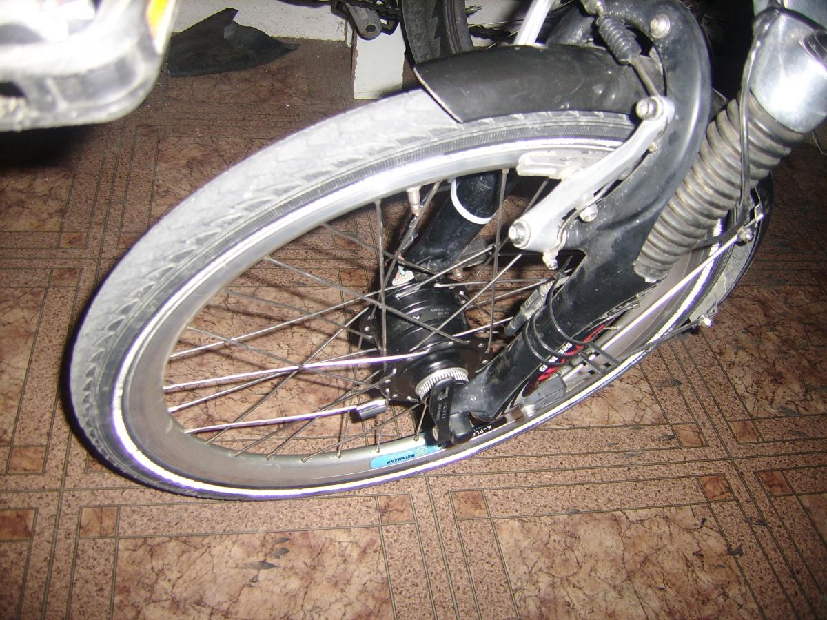

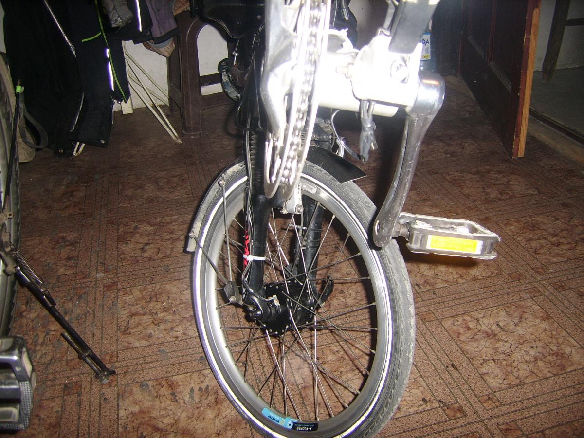

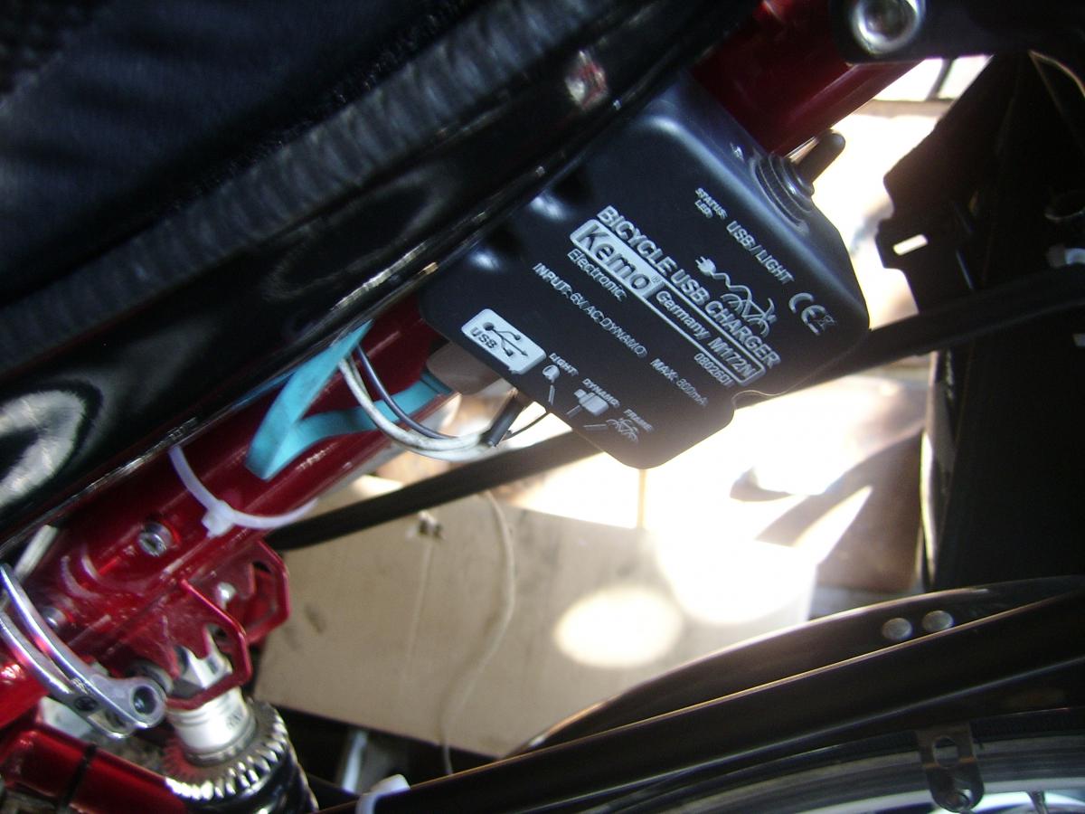

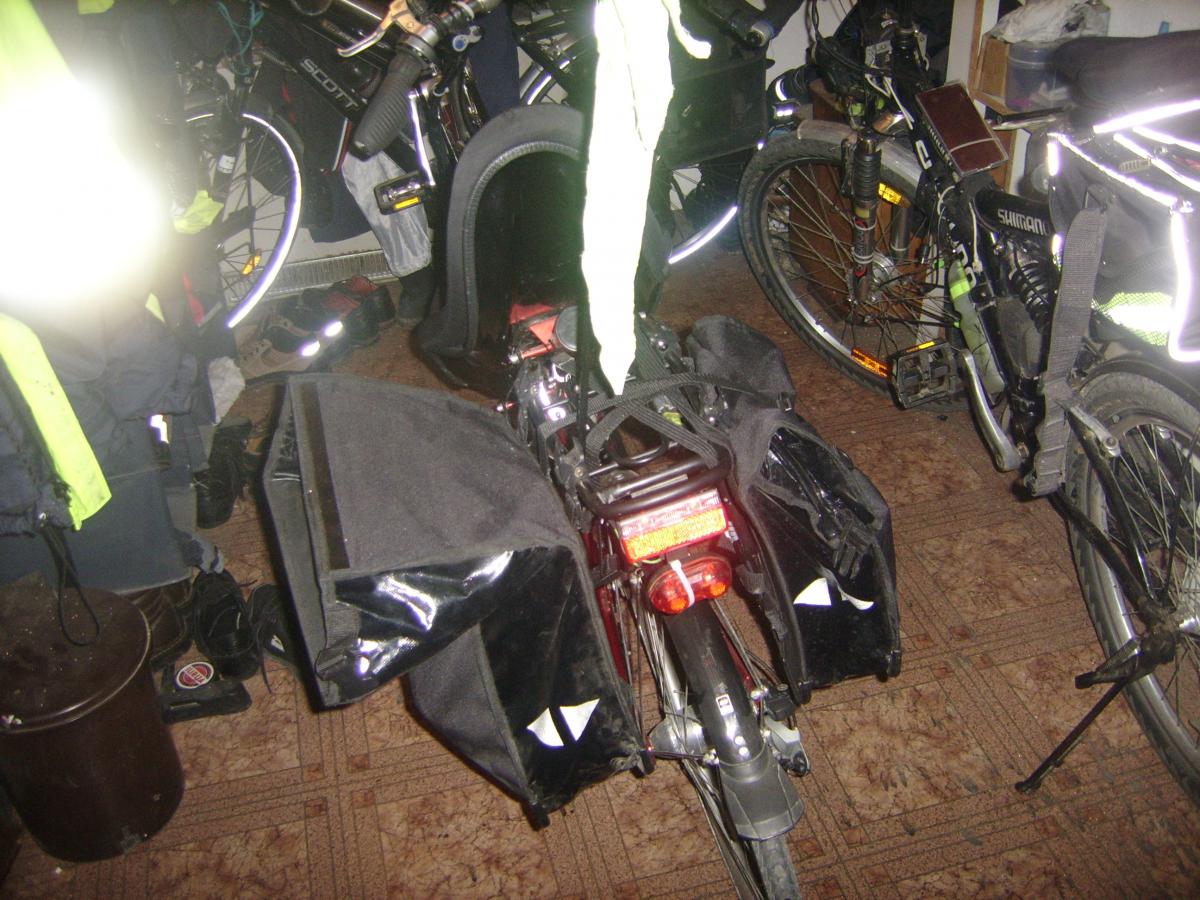

Danas od jutros sam resavao pitanje trajnog osvetljenja na mom rekumbentu, prvo sam imao problem sto sam stavljao nablu za disc a trebala mi je za pakne. To sam resio pomeranjem kompletne osovine na suprotnu stranu posto je rastojanje tu gde ide disk malo vece.  Koristim priliku da se zahvalim prodavcu na cikloberezi Goranu-iz Novog Beceja,dinama je kao nova,lezajevi- perfekcija. A i nisam ni imao neki izbor za 32 rupe.
Posle sam imao problem jer orginalne zbice su prohromske ,negde oko 185mm a trebale su mi krace to sam resio samo na meni svojstven nacin,zazor je ispod 1mm koliko baca felna ,ali ako se zainatim stavicu komparator pa cu i to resiti,polako.
Vazno je sto su na prednjem tocku i dalje orginalne zbice.
Resio sam i problem bisaga,jer meni je neobicno da nemam nesto gde da stavim, zadnje svetlo-Top ligt sa dve led diode.Ako nekom treba neki savet za to sam uvek otvoren.

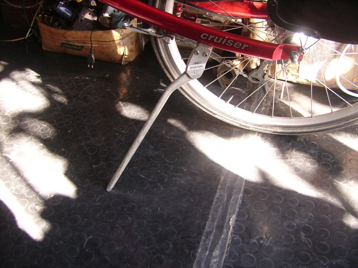

Kad si vec raspolozen za deljenje saveta da upitam, na slici 2. nogica za stajanje na drugom obicnom biciklu, da li je to dugacki zavrtanj sa dve navrtke zavarene na nogicu, ako jeste kako si resio da se zavrtanj ne odvrce od truckanja tokom voznje?

To i nije neki problem veci je problem sto je to kineska jeftina nogara i koja se pomera cela u toku voznje u polozaj za stajanje. Obicna guma od automobila drzi celu nogaru zajedno sa navrtkom, a jedan kraj se drzi za nosac blatobrana zadnjeg tocka. Problem je gde god da stanes treba ti razlicita duzina nogare ,to sam bas ovako resio i nemam vise problema lomljenja nogare i padova bicikla,nego nabrzaka nastelujem duzinu nogare ako treba, u zavisnosti od konfiguracije terena.

Hvala na odgovoru, pa ima i rekumbent nogicu za stajanje. Ajde jos jedno pitanje, zasto je vazno da su zice na prednjem tocku i dalje originalne i kako si resio na tebi svojstven nacin duzinu zbica?

Kod rekumbenta je nogica bolje resena,ipak holandjan logicki razmislja,dosta je duza i prilikom stajanja stoji malo vise napred prema prednjem tocku tako da je puno stabilniji na bilo kakvom terenu.
Duzina zbica me najvise zabrinjavala jer nema da se kupe tako kratke jos prohromske,a i skupe su ,sa niplama izasle bi verovatno oko 3000din da ih ima. Dobra stvar je bila sto je orginal nabla bila shimano deore,koja je malo sira,ne znam da li sam zapamtio mere ali precnik od sredine rupa je 41.60 dok kod obicne nable je 38mm.
Precnik od sredine rupe do sredine na dinami je 74mm. Znaci dobijamo razliku 32mm. E sada ,pola od toga je 16mm ,po toj teoriji bi trebalo zbice da budu krace,ali nije tako,u stvarnosti treba da budu krace oko 5-6mm zato sto se menja i ugao zbica kod stavljanja vece nable. To sam resio tako sto sam ubacio maticu M5 kao podlosku,niple su ostale iste, sreca da su od kvalitetnijh, malo duze, tako da se ne primeti,ima mesta, ne smeta nista zato sto je fena dupla, to je oko 3.2mm,plus preko niple 2mm i to je to.Nije htela matica da prolazi kroz gornju rupu, skoro knap, ali nisam morao da razbusivam gornje rupe na felni matica je prolazila uz malo guranja.

Ovde si iskoristio paktreger sa obicnog bajsa ili je dosao uz bajk? Na cruzbike-u sam morao da uzmem njihov namenski jer obicni nikako ne odgovaraju, ali sam bas zadovoljan, veoma lagan, ne osecam ga u voznji. Pre neki dan sam i decije sediste montirao i provozao ga sa bebom unutra (oko 11-12kg), bez ikakvih problema iako je sedeo visoko, ocekivao sam da ce biti gore. Ipak je moja glava malo iznad detetove, iako po ovoj slici ne deluje tako:

Zanimljivo decije sediste,dete sedi, ne znam da li si primetio ali i na tim japanskim mootorima suvozac je  bas visoko.Paktreger je dosao uz bajs,samo sto je za moje bisage kratak pa sam produzio nastavivsi ga sa ostatkom pecaljke sto sam stavio za zastavicu.

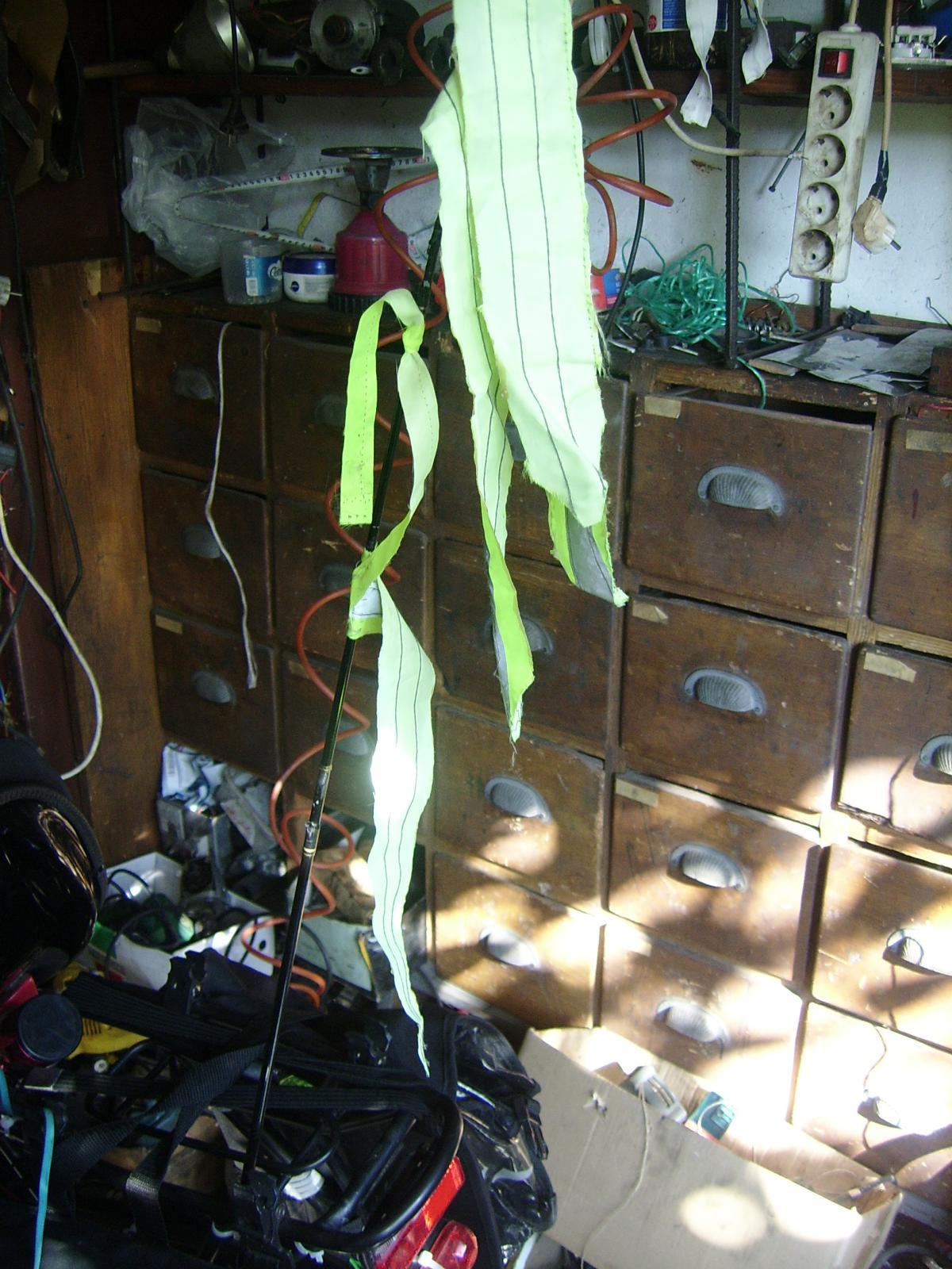

ove trake sam stavio privremeno dok ne nadjem zastavicu
Inace danas sam montirao punjac za telefon a i za iskljucivanje svetla jer je pokvareno ne moze da se iskljuci
Mrzelo me da pravim lepu kutiju sa preklopnikom za moj punjac,ovo sam skinuo sa trekinga a kada budem imao volje na njemu cu namestiti rucni radjen punjac za mobilni,i ovako ga slabo vozim ,uglavnom stoji.
Nesto da kazem sto se tice punjaca. Ljudi kazu -imam power bank. To bas i nije tako dobro. Napr. rade blutut slusalice preko NET-a i ukljucen power bank.Telefon se greje,u stvari baterija,sto se meni ne svidja. Ovako krenes sa odredjenim procentom napunjenosti baterije ,punjac na biciklu ga polako puni,nema grejanja i vratis se sa istim procentom napunjenosti,a nekada i nekoliko procenata vise ili manje,zavisi koliko brzo vozim.
