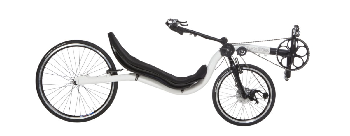

Meni se sviđaju najviše low-raceri. Ovaj merkam odavno:
i pokušavam da ga naručim, ali prodavac nije baš zainteresovan da ga proda.

@himzo   Ja bih ti ipak predlozio hi-racer konkretno Cruzbike Vendeta V20. Razlozi su sledeci, lakse je krenuti i zaustaviti se sa hi-racerom jer je noga kojom se oslanjas u uobicajenoj visini na koju si navikao kod normalnog bicikla. Bicikl sa pogonom na prednji tocak mora imati jak trougao pogon-pogonjeni tocak-volan kod toga sto ti se svidja to je jadno reseno. Takodje biraj bicikl sa uobicajenim sirokim volanom kao kod drumasa lakse se odrzava volan u pravcu kod snaznih potisaka nogom, lakse se krece i staje. Mali tocak napred je dosta neefikasan kod sportskih lezecih bicikala. Znam da hi-racer ne izgleda atraktivno ali veruj mi bolje je resenje pogotovo Vendeta V20, jak trougao, veliki tockovi, lako kretanje i stajanje, dobra preglednost zbog visine.
