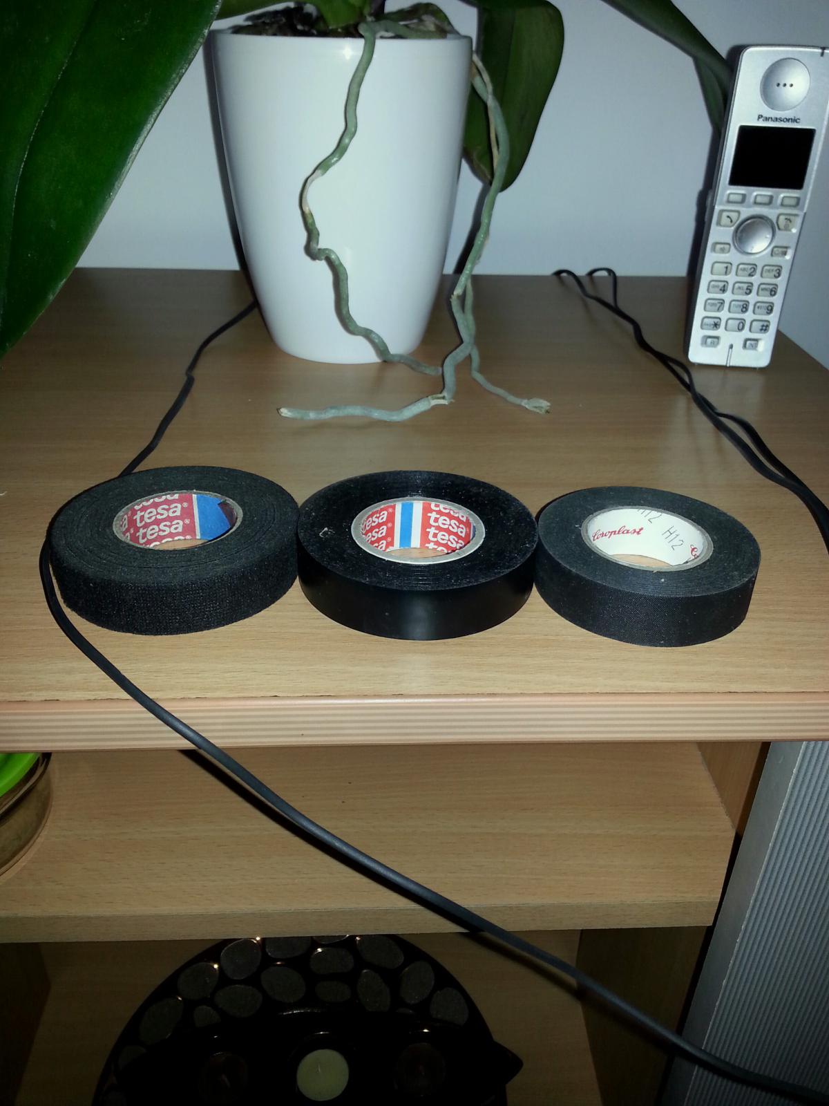

Проверено најбоља ствар је електричарски платнени изолир (текстилни). На слици први слева је исто платнени изолир али тај, чупави, није добар за ову намену јер је еластичан, истеже се. Следећи је ПВЦ изолир. Такође је еластичан, није добро решење. Када купујете набавите овакав као трећи са лева, текстилни који је густо ткан и врло чврсте структуре, минимално се истеже. Користим га јако дуго и ни најмањи проблем нисам имао.

Na slici, prvi sa leve strane je najbolji i neprevazidjen... pored strujaske namene prilicno je univerzalan, ne topi se na suncu, jedina mana mu je stu pokupi svu prasinu iz vazduha :) ali to se da resiti vlaznom krpom. Skida se prilicno lako i bez tragova

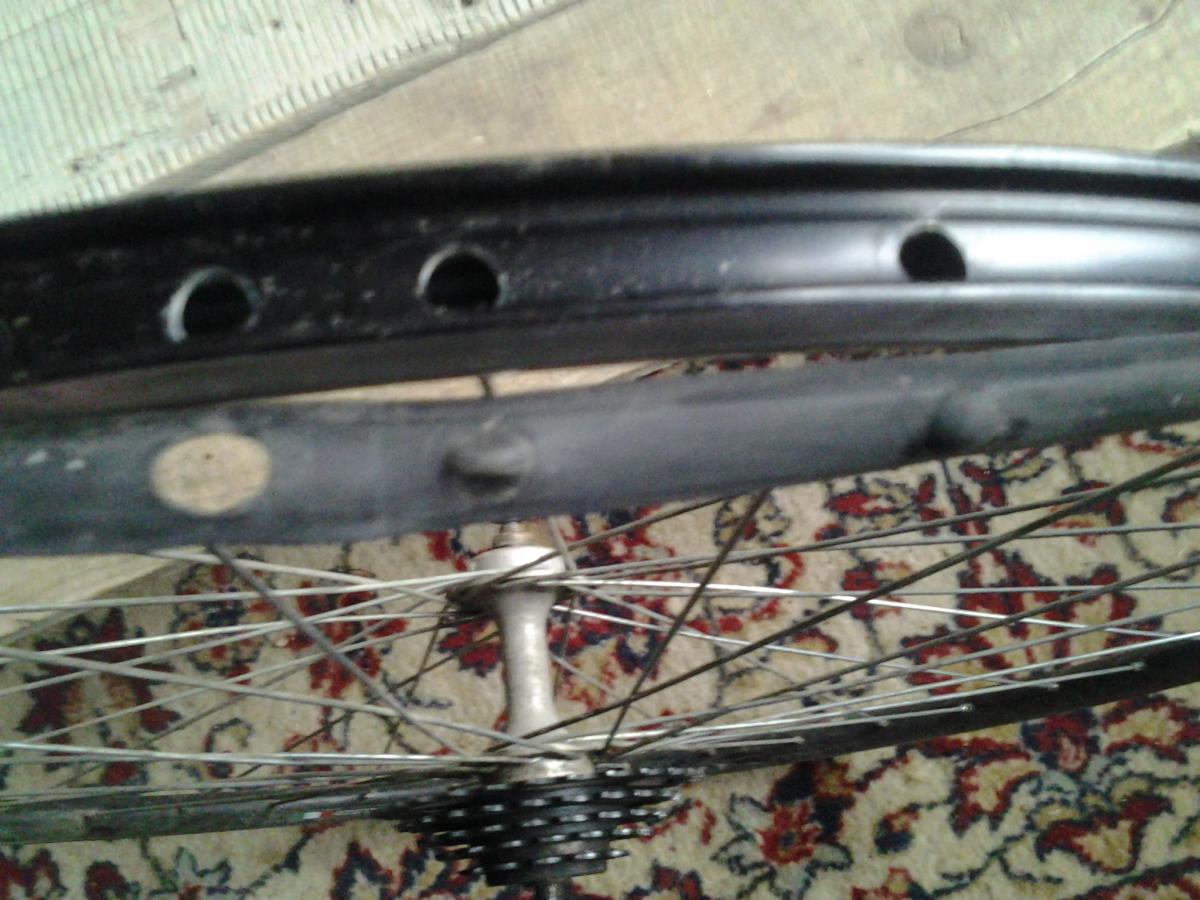

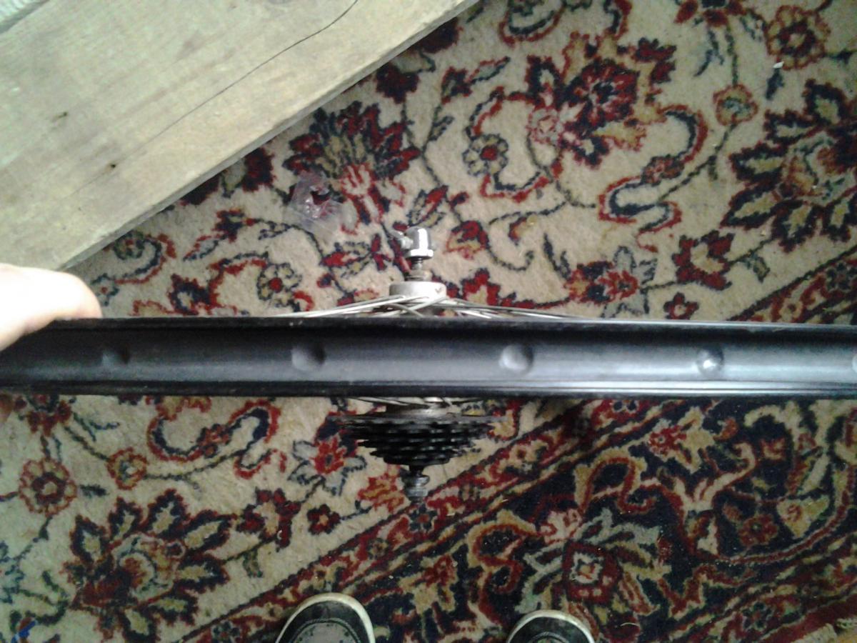

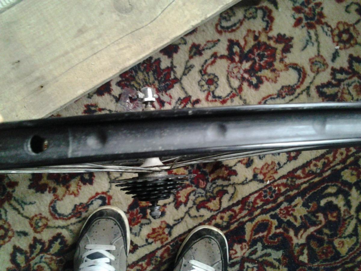

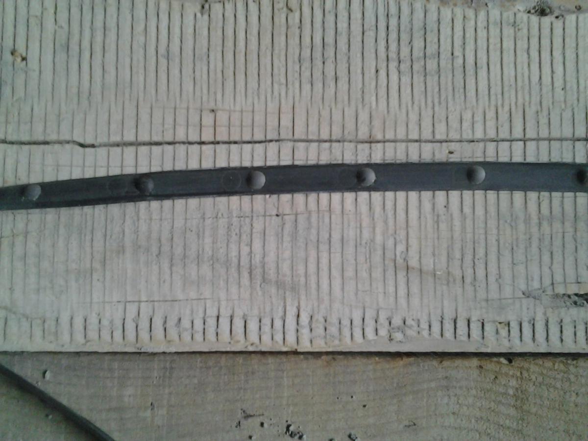

Evo slike od stare one gumene trake iz Capriola.Usla ja guma u one niple od felne.A ovo nek mi neko razjasni,jedan kolega biciklista,rece mi sinoc da ove obicne gumene trake drze do 7 bara pritisak,da zato ne valjaju gumene trake iz Capriola,ako ces ih koristiti na drumasu.Sad ne razumijem,sta drze 7 bara?Sta bude ako napumpas preko 7 bara?Bude ovo sto se meni desilo,zastitna traka upadne u one niple od felne?
Сада и сам видиш одакле оне рупице на гуми.
Та трака је супер користио сам је неколико пута.
Upravo tako. Koristim isti - iste marke čak. Dobar.
