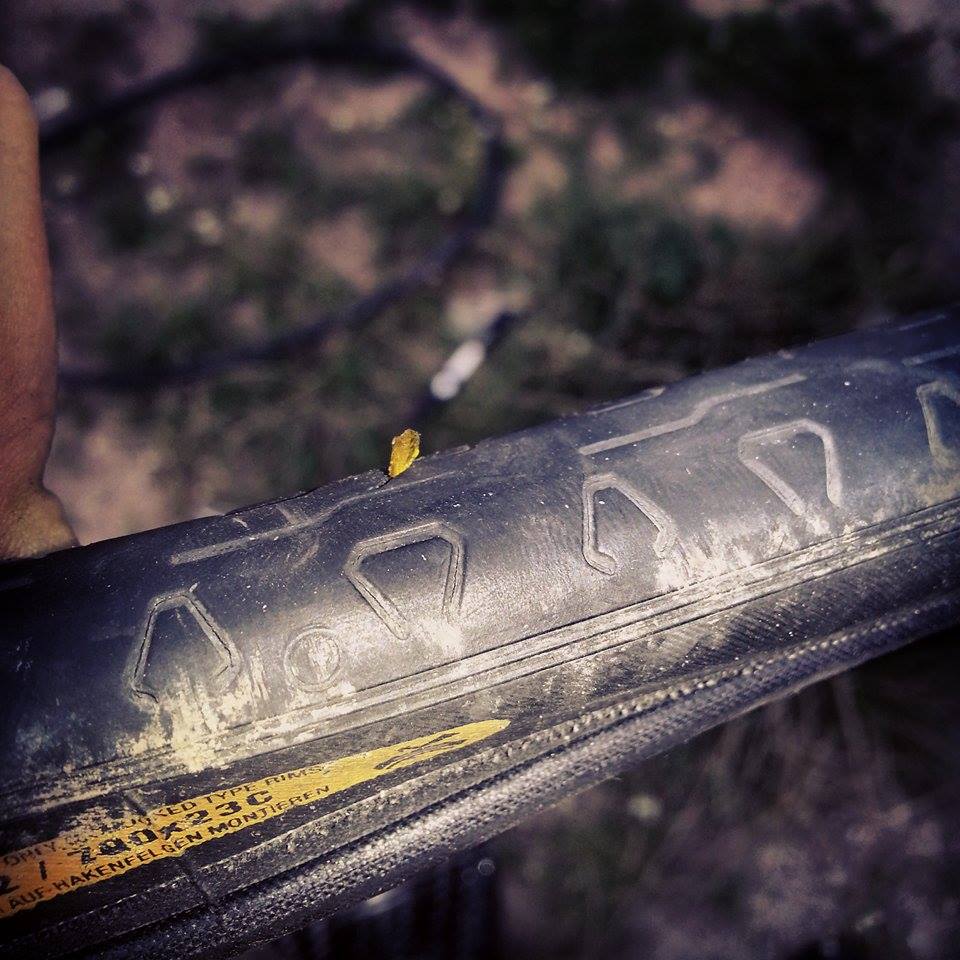

Pozdrav ljudi. Imam par pitanja vezana što za unutrašnje što za spoljašnje gume kod drumskih bicikla..
Naime posle dužeg vremena prvi put mi se dešava bušenje gume.. Do sad guma mi je jedino pucala zbog manjka pritiska pa se onako uštine i napravi se rupica.. Mene zanima šta da radim što se tiče spoljne gume koja je izbušena staklom. Taj probušeni deo je izuzetno mali (dole ću okačiti slike) ali opet prva je situacija i ne znam zbog jakog pritiska da li da menjam gume, koje i nisu baš jefitne, ili mogu ovako da vozim?
Još jedno pitanje je za krpljenje unutrašnjih guma kod drumaša. Je l se radi to uopšte ili da uzimam nove. Pitam zbog pritiska i imam neki osećaj da one flekice to ne drže baš? Imam dve tri gume koje su samo bocnute, imaju vrlo malu rupicu pa da ih ne bi bacio ako može da se krpi jer mi je to ušteda oko 1500 kinte.  n2:to_keep_order
Na prvoj slici se vidi to malo staklence a na drugoj koliki je to zapravo rez..

Moze da se krpi unutrasnja. Spoljasnjoj ne fali nista. Drze flekice bez problema. Ja moje gume pumpam na 8 bara
#3 Gadjan
Posted 02 July 2014 - 07:15 PM
Naravno, pritisak nije nikakav problem bitno je samo da se zalepi (vulkanizira) kako treba, znači dobro očistiti gornji sloj šmirglom i sačekati sa flekicom da se lepak dovoljno osuši. Kad se to sjedini kako treba to je kao novo, kao jedan komad gume bez spoja, nema šanse da tu pusti.
A spoljna ako nije presečeno platno ništa joj ne fali, a i ako jeste može lako da se zakrpi bilo to zaista potrebno ili preventive radi. Ima na forumu procedura, više puta je diskutovano. Ukratko napravi se flekica od stare spoljašnje, obrusi se na tocilu da bude tanko (do platna), obore ivice i zalepi. Može po želji da se i iščuka malo čekićem da bolje uhvati.

E hvala biciklisti..  n2:cool2  Video sam temu disutovano je za pancirne gume msm da se tako zovu, samo nije pisalo za drumase nego za mtb pa da pitam ima li neke razlike.. Pozdrav :)
#5 Gadjan
Posted 03 July 2014 - 02:19 PM
I za drumaše je bilo priče, isti princip, zakrpa radi posao i na visokim pritiscima pa samim tim i na mtb-u neće biti problema.
A pancirne gume ne znam šta su. Možda misliš na kevlarske... Nema veze kakva je guma sve može da se krpi. Jedino su flekice napravljene od kevlarske nešto bolje jer su čvršće i manje se rastežu. Ja nemam iskustva s tim, samo znam iz priče s foruma. Krpio sam samo obične gume, flekicama od stare obične spoljne i uvek je bilo uspešno (radi se o pritiscima do 5 bara).

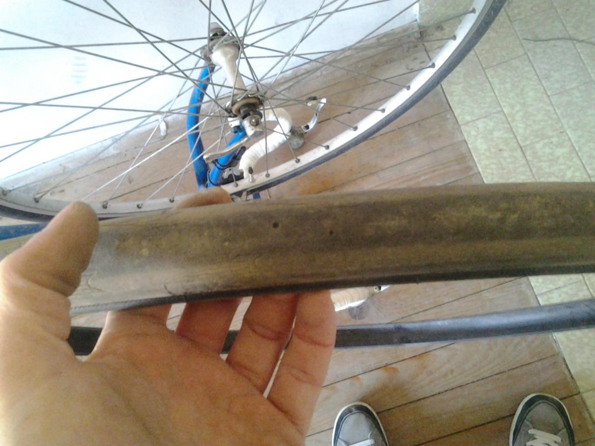

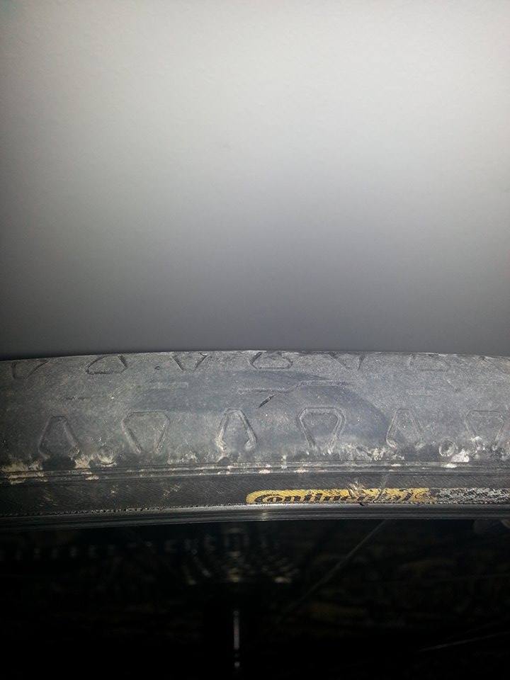

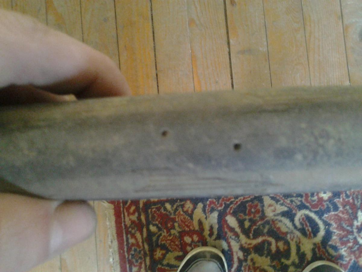

Imam problem sa spoljnom gumom.Naime juce sam se vratio sa voznje i sve ok.Jes da sam pri kraju voznje presao preko dijela puta gdje ima stakla.Ujutru odem po bajs da vozim,kad sok.Zadnja guma skroz se izduvala.Jedva je skinem uz pomoc viljuske,mislim da nisam uzeo viljusku,ne bih je ni skiuo.Uzeo viljusku i stavio ispod spoljne gume i vukao njom po duzini ispod felne nekih 15cm.Nakon 15cm kad je guma ispala iz felne,onda je bilo lagano skinuti ostatak gume.A ovaj je probem,vidim unutrasnja se probusila,provjerim spoljnu da vidim ima li stakla ili neceg drugog ostrog,kad dodjem na jednom dijelu spoljne gume,na dva mjesta dvije rupe u unutrasnjosti gume.Sad mislim da je tu upalo nesto ostro,kamen,staklo ili nesto drugo ostro.Nisam smio postaviti i napumpati novu gumu,da se nece probusiti,ako krenem u voznju i u te rupe upadne neki ostar predmet,staklo ili kamen,pa ce se opet probusiti guma.Sad me zanima,na osnovu slika jel mogu voziti sa tom gumom

Te rupe su markeri potrosenosti gazne povrsine...
Nalaze se na razlicitoj dubini, tako da znas koliko je guma potrosena.
Moram priznati da me je nasmejalo tvoje pitanje, te rupice su fabricki tu.

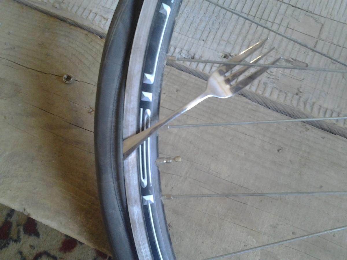

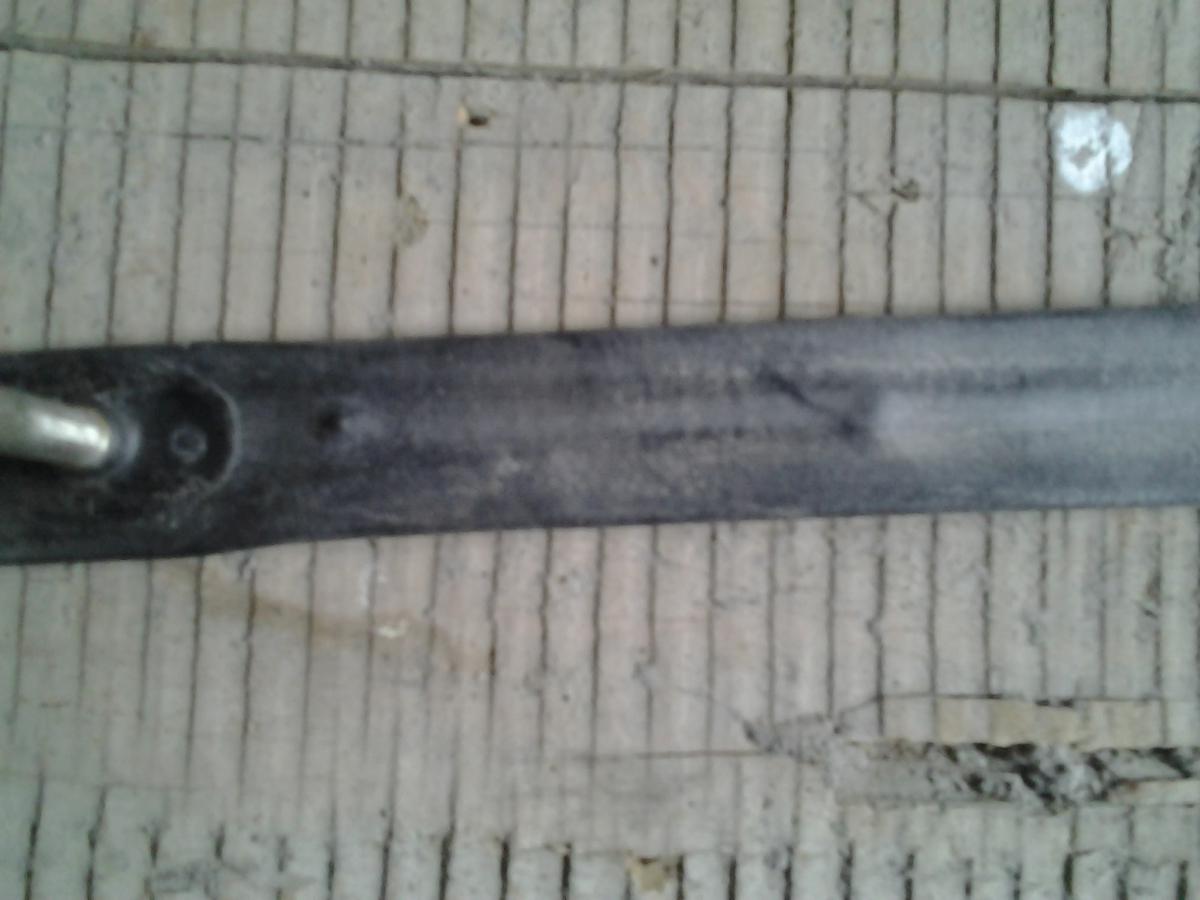

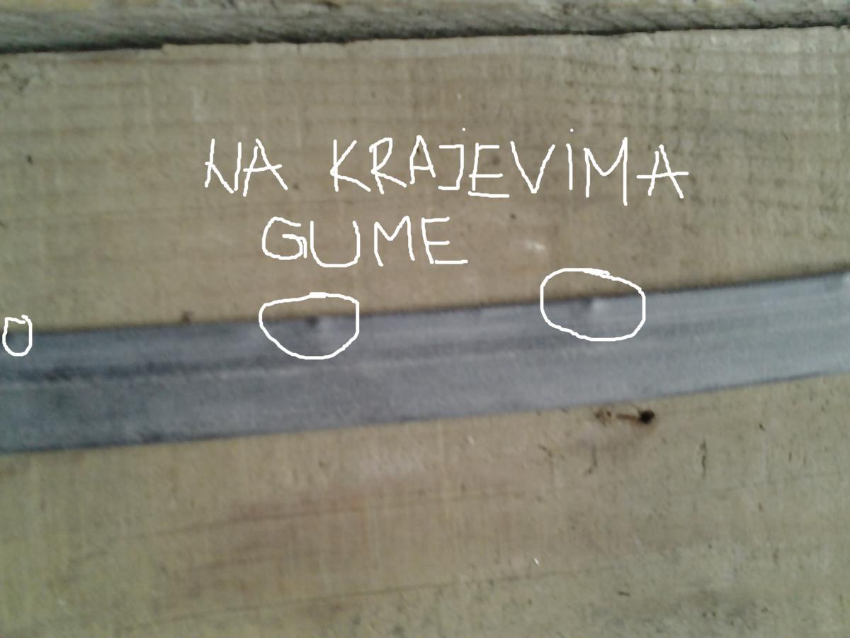

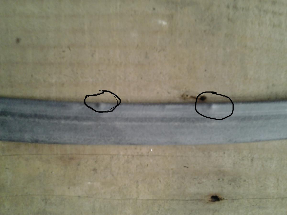

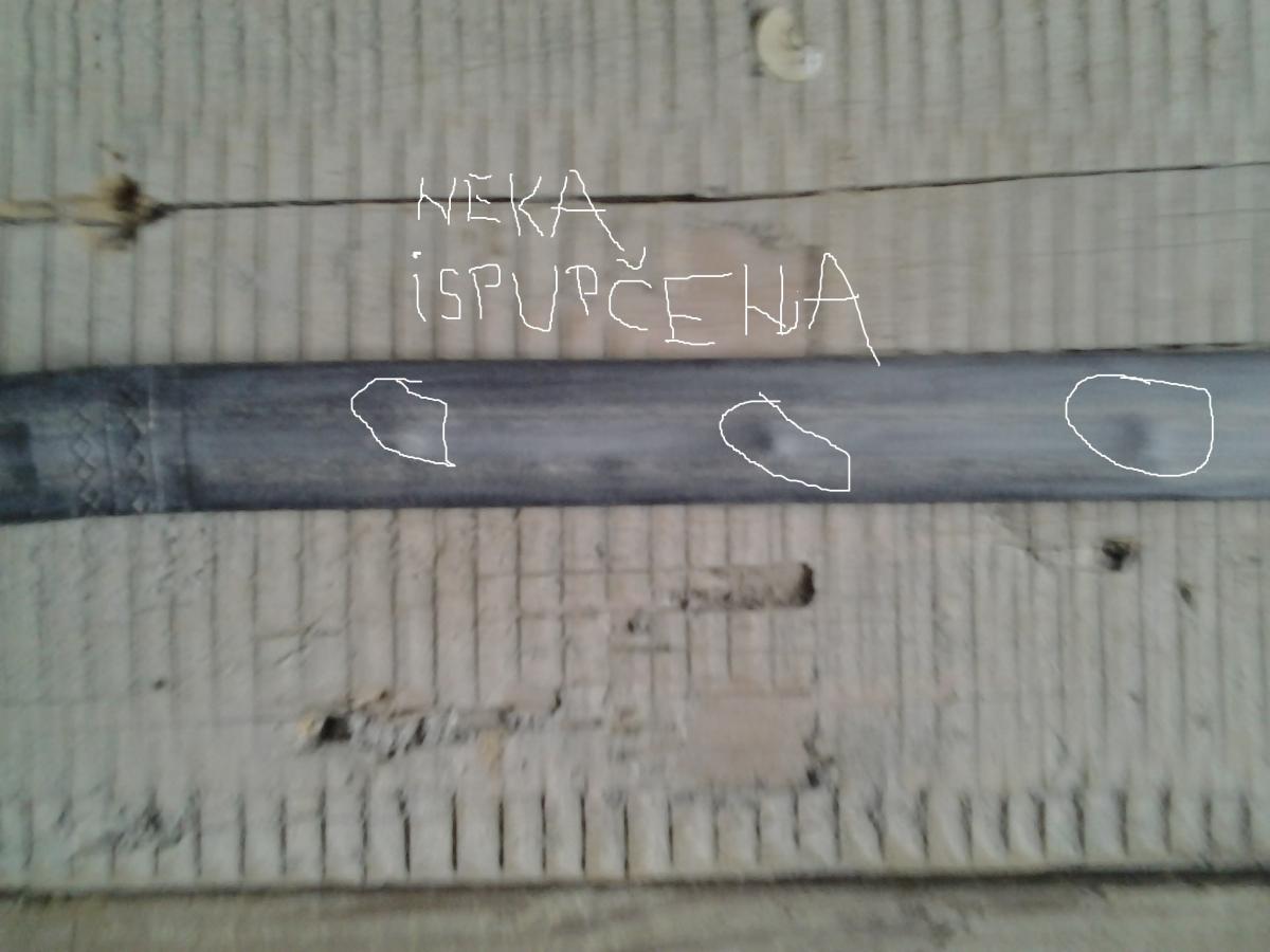

Pomozite kolege,sad kad sam slucajno uzeo da vidim gumu unutrasnju da vidim gdje se probusila,primjetio sam neka kao mala ispupcenja na gumi,uglavnom na krajevima gume.Izraslo neko kao ispupcenje,nesto kao da je pritislo gumu iznutra,pa napolje izaslo to neko ispupcenje.Ne znam kako da rijecima to objasnim,imate slike,pa valjda neko skonta u cemu je fazon

У каквом стању ти је она гума која иде око обруча точка?
#18 Fiery
Posted 05 February 2015 - 02:31 PM
Stvarno izgleda kao da guma ulazi u rupe za niple kad se napumpa, pa se raširila na tim mestima.
#19 kasalovic1996
kasalovic1996
  • 1240 posts
Posted 05 February 2015 - 02:33 PM
И мени се то чини и мислим да је то у питању,виђао сам пре тако нешто и било је до те гуме.

Kasalovicu,mislis na spoljnu gumu?Ona je ok,nova,presao sa njom nekih 300-400km.Fiery mislis da je to problem?Da ulazi u niple guma?Bio je opao pritisak u gumi na negdje po mom misljenju oko 6 bara,pa sam otisao na kompresor napumpo do 8 bara i sve ok.Sutredan guma probusena i eto danas tek primjetim ova ispupcenja na gumi,na jednom ispupcenju je i probusila se guma,onako veca rupa
