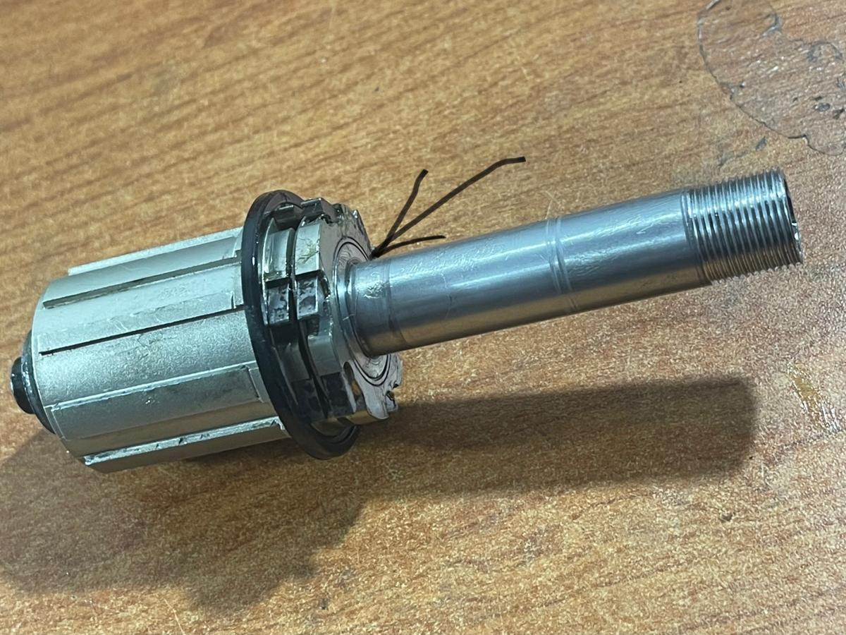

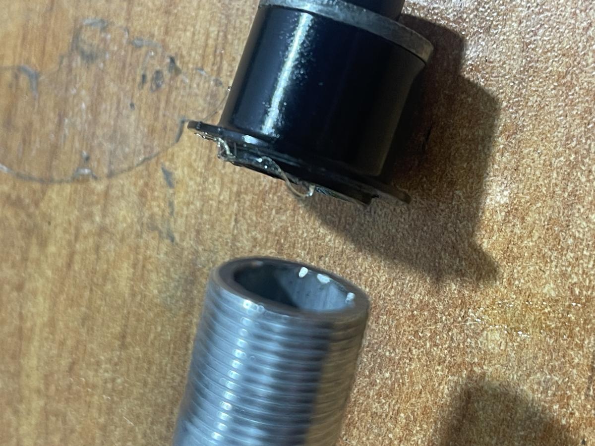

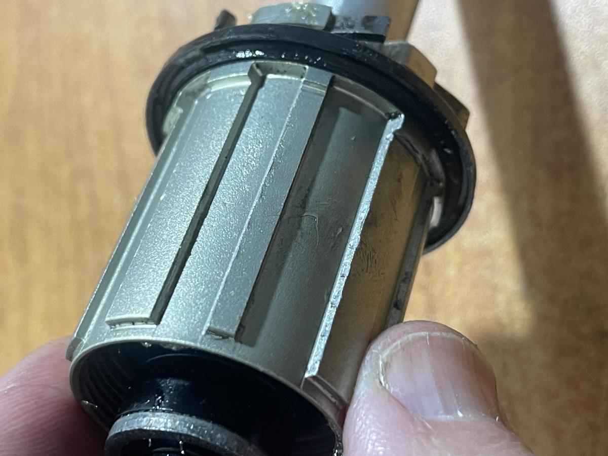

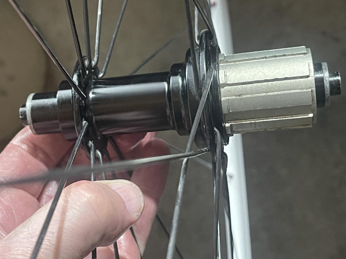

Да ли неко може да препозна која је набла у питању? Ради се о друмској набли за 11 брзина са 24 жбице, али нема никакву ознаку, ни број, чак ни точак нема налепнице да бих могао да је идентификујем. То ми је потребно да пронађем негде како се вади осовина из фрихаба. Чеп са супротне стране од фрихаба се одвија уз помоћ инбуса, али други чеп нисам сигуран како да скинем ни да ли се уопште скида (мада ми делује да је и он на навој). Када се чепови јаче затегну, онда се осовина тешко врти, а када се отпусти, онда леви настави да се одвија.

#236 Dusan011
Postavljeno 08 February 2026 - 08:17 PM
Ubaci neku tanku podlosku do tela frihaba i stegni sraf pa vidi da li se i tada tesko okrece.
#237 Dusan011
Postavljeno 08 February 2026 - 08:27 PM
#238 omega
Postavljeno 09 February 2026 - 08:41 AM
То је то, браво!
#239 omega
Postavljeno 09 February 2026 - 08:46 AM
Мислиш овде?
#240 Dusan011
Postavljeno 09 February 2026 - 02:37 PM
Da,tanku ali nemoj visoku, mora biti niza od spoljnog prstena lezaja.
