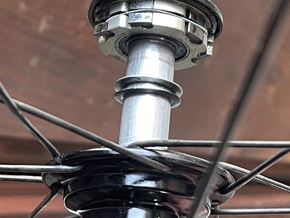

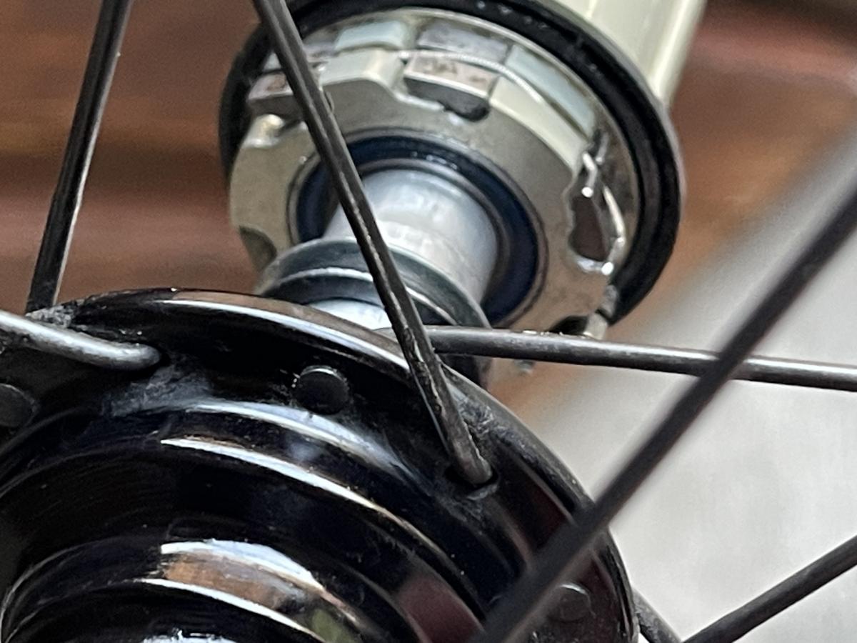

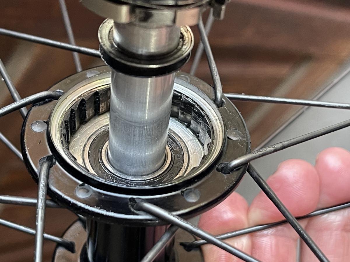

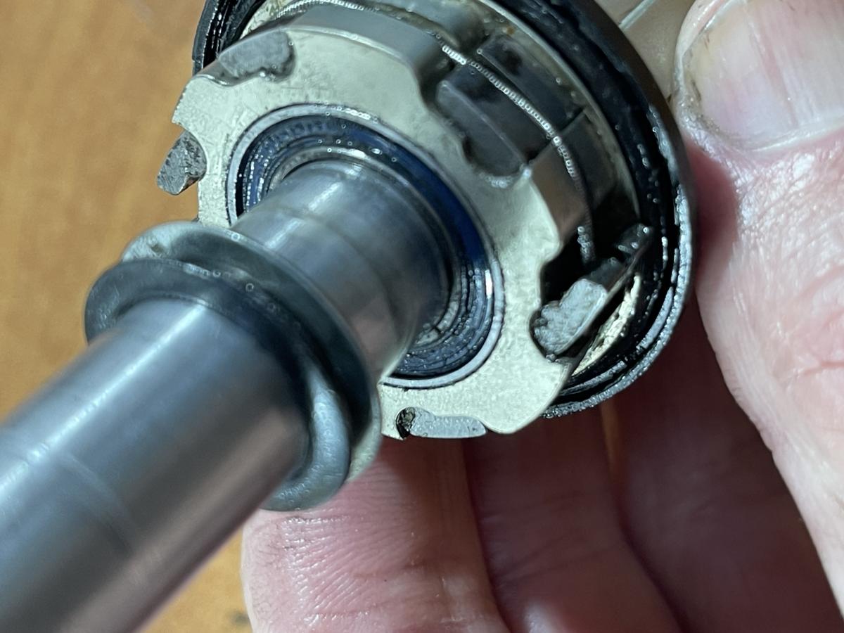

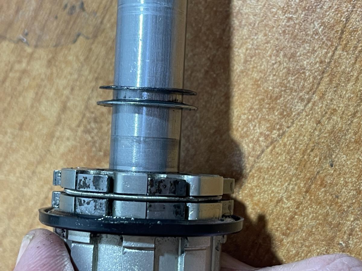

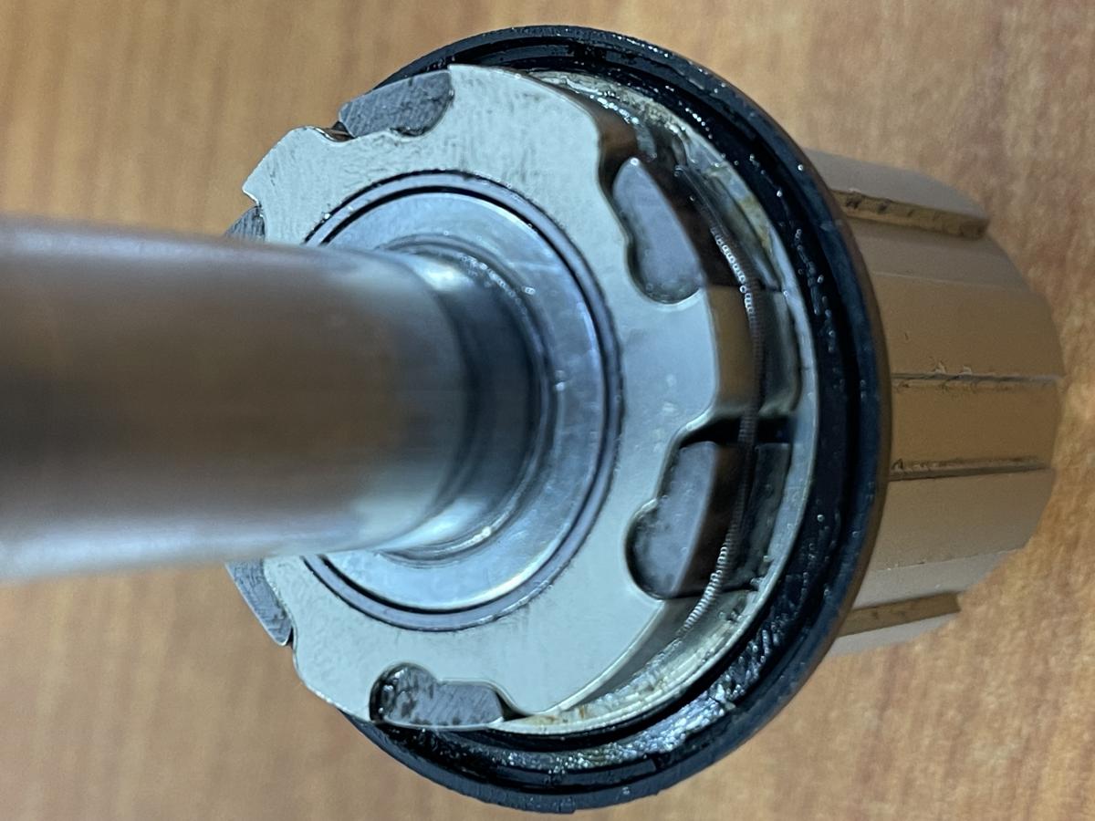

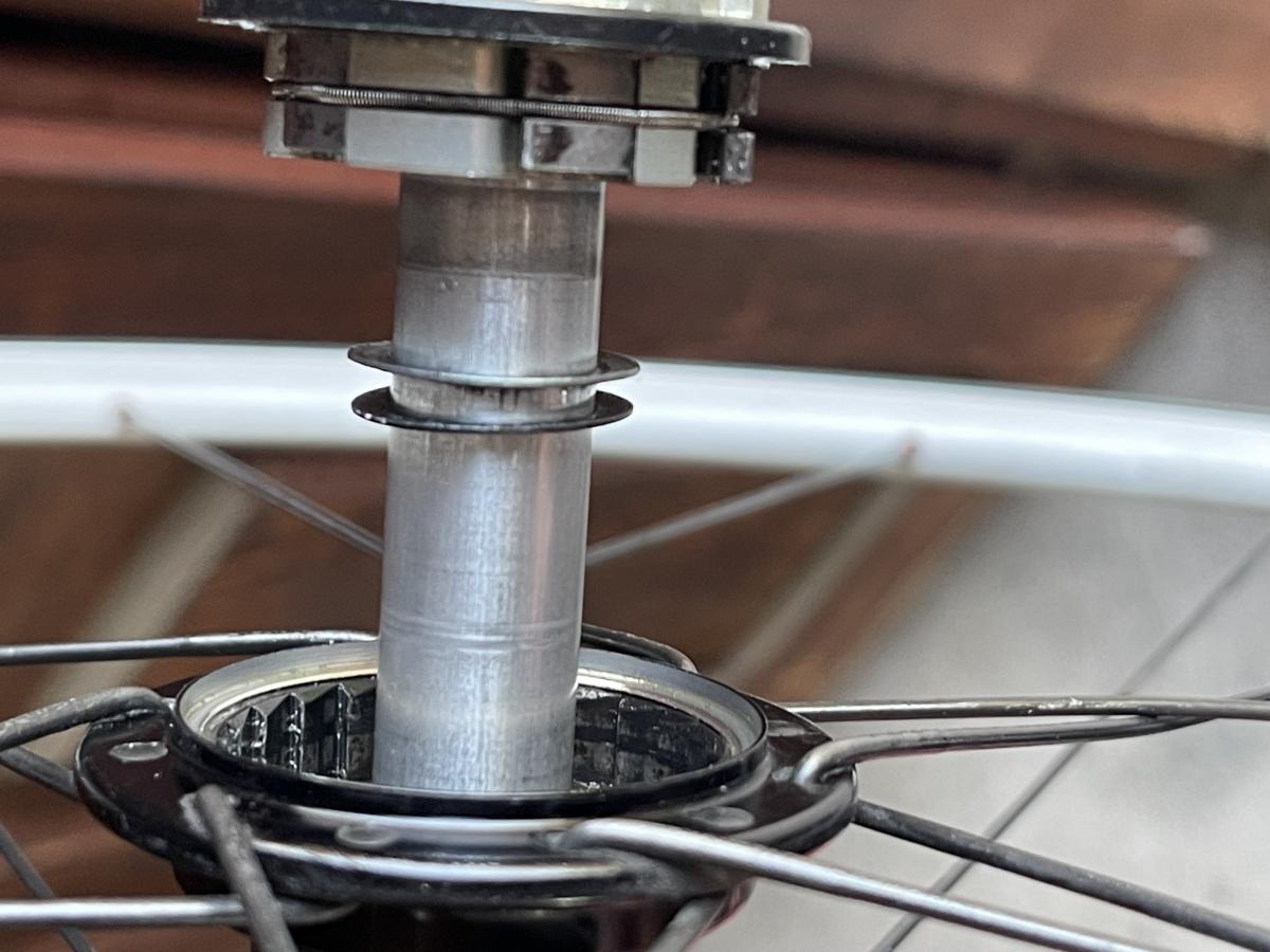

Раније нисам приметио да већ постоји подлошка баш до тела фрихаба, мислио сам да је нека заштита лежајева. Та оригинална подлошка је у сребрној боји и има мало испупчену контуру, могуће да јој је функција да онемогући да се лежајеви фрихаба и главе наслањају један на други. Ја сам додао другу подлошку (црна боја) али ништа посебни нисам постигао, када добро стегнем капе осовине, она се теже врти, чак се врти заједно са точком и у оном смеру у којем би требало дс стоји, а мало лакше иде тек кад отпустим капицу с једне стране. Сви лежајеви се одлично врте кад извучем осовину. На сликама се виде лежајеви, осовина, оригинална подлошка на лежајевима и на осовини и додата друга подлошка.

Stavi 11. kuglicu.
Problem je u podloskama. Podloska ne sme da dodiruje plavi plasticni prsten lezaja ili spoljni prsten lezaja, smeju da dodiruju samo mali unutrasnji prsten lezaja. Na poslednjoj slici se vidi da je srebrna podloska "usla" u plavi plasticni prsten koji stiti lezaj od prasine, time pritiska taj plavi prsten i sprecava kuglice lezaja da se okrecu. Zameni im mesta ili ih okreni za 180 stepeni, mada bi bilo najbolje da ih zamenis sa nekim jako niskim podloskama (shim washer po engleski).
Nijedna mast nije gusta dok mozes prstima da je mazes. Bice to OK.

Једва сам и ову нашао која је скоро идентична оригиналној (бар ја мислим да је сребрна оригинална, немам појма зашто) :)
Иначе, пробао сам и без подлошке, иста ствар, слабо се врти кад се притегне.
#246 Dusan011
Postavljeno 05 March 2026 - 09:24 PM
Zato su i stavili podlosku, a ako se podloska osteti onda bude sto si napisao ista stvar, slabo se vrti. Podloska sluzi da moze da se pritegne a da se lezaj i dalje slobodno vrti. Dodatni problem moze da bude potrosen lezaj koji se "pomera" po osovini pa i kad stavis novu podlosku i stegnes takav lezaj osteti / iskrivi novu podlosku u "konus, levak, kupu..." pa opet nalegne na prsten za prasinu. Mozes da izvadis taj plavi zastitni prsten pa vidi sta se onda desava kad stavis podlosku.
#247 vidak
Postavljeno 05 March 2026 - 10:04 PM
Fora je da se podloška nasloni na mali prsten ležaja koliko sam ja ukapirao.
Možda je i ležaj vrisnuo, ne bi bilo čudno jer je bio pod pritiskom.
Koliko vidim na slici podloška je oktenuta naopako i dodiruje veliki prsten ležaja.
#248 Dusan011
Postavljeno 05 March 2026 - 11:04 PM
A i podloska bi trebalo da bude neke tacno projektovane debljine jer kod takvih nabli nije predvidjeno podesavanje zazora, vec postoji tacan zazor koji samo podloska odredjene debljine popunjava. Ako stavis podlosku manje ili vece debljine od predvidjene, stezanjem srafa na propisanu vrednost mozes da ostetis lezaj ili podlosku...
#249 omega
Postavljeno 06 March 2026 - 08:45 AM
Пробаћу да окренем подлошку да испупчење налегне на унутрашњи прстен, ако је уопште могуће. Она јесте мало испупчена па њена друга страна (удубљена) се наслања на лежај. Мислио сам да је тако дизајнирана, па да удубљење ре стране не притиска саме лежаје. Ко би знао, можда није оригинална, а мођда се деформисала некако. Лежајеви ми делују у реду пошто се сви врте нормслно, а нема ни луфта.

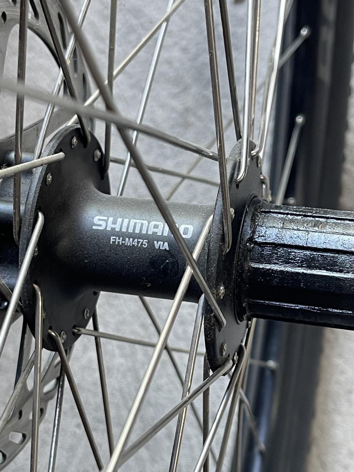

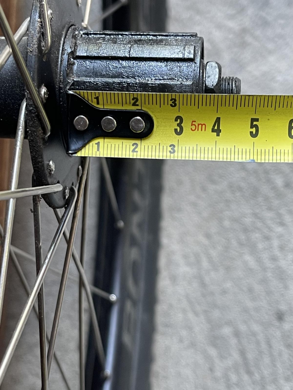

Покушавам да ставим касету 11 брзина мтб на ову наблу (м475) али не може да стане иако на интернету наводе да је за 8-11 брзина. Да ли их праве са различитом дужином фрихаба или мени нешто промиче? Треба ли ми дужи фрихаб или не стављам добро касету (испробао више комада)? Штавише ни на точак са новијом наблом Деоре 6000 нисам успео да ставим касету са 11 брзина. Дужина фрихаба је иста.
#251 vidak
Postavljeno 22 March 2026 - 03:34 PM
Jel si siguran da je u pitanju mtb kaseta?
Koja kaseta je u pitanju?
#252 omega
Postavljeno 22 March 2026 - 03:55 PM
Срам касета, нема ознаку на прстену, претпостављам да је 1130 (11-36). Немам Шимано 11 за мтб, само друмску, њу сам исто пробао и не стаје ни она.
#253 vidak
Postavljeno 22 March 2026 - 04:13 PM
Drumska je šira, a za Sram na Shimano ne mogu da pomognem, nemam iskustva.
Shimano mtb bi trebalo da može sigurno.
Evo sad gledam ako je Sram HG kaseta onda može a ako je XD ne može, one sa oznakom PG mogu a one sa oznakom XG ne mogu jer su šire.
#254 omega
Postavljeno 22 March 2026 - 04:23 PM
Шимано Мтб би требало онда да је ужа за читав прстен од Срамове мтб па да стане. Некако ми делује да би то била велика разлика, али тачно ћу знати тек кад нађем испробам, да не говорим напамет.
#255 Boris_volimCorbe
Postavljeno 22 March 2026 - 06:20 PM

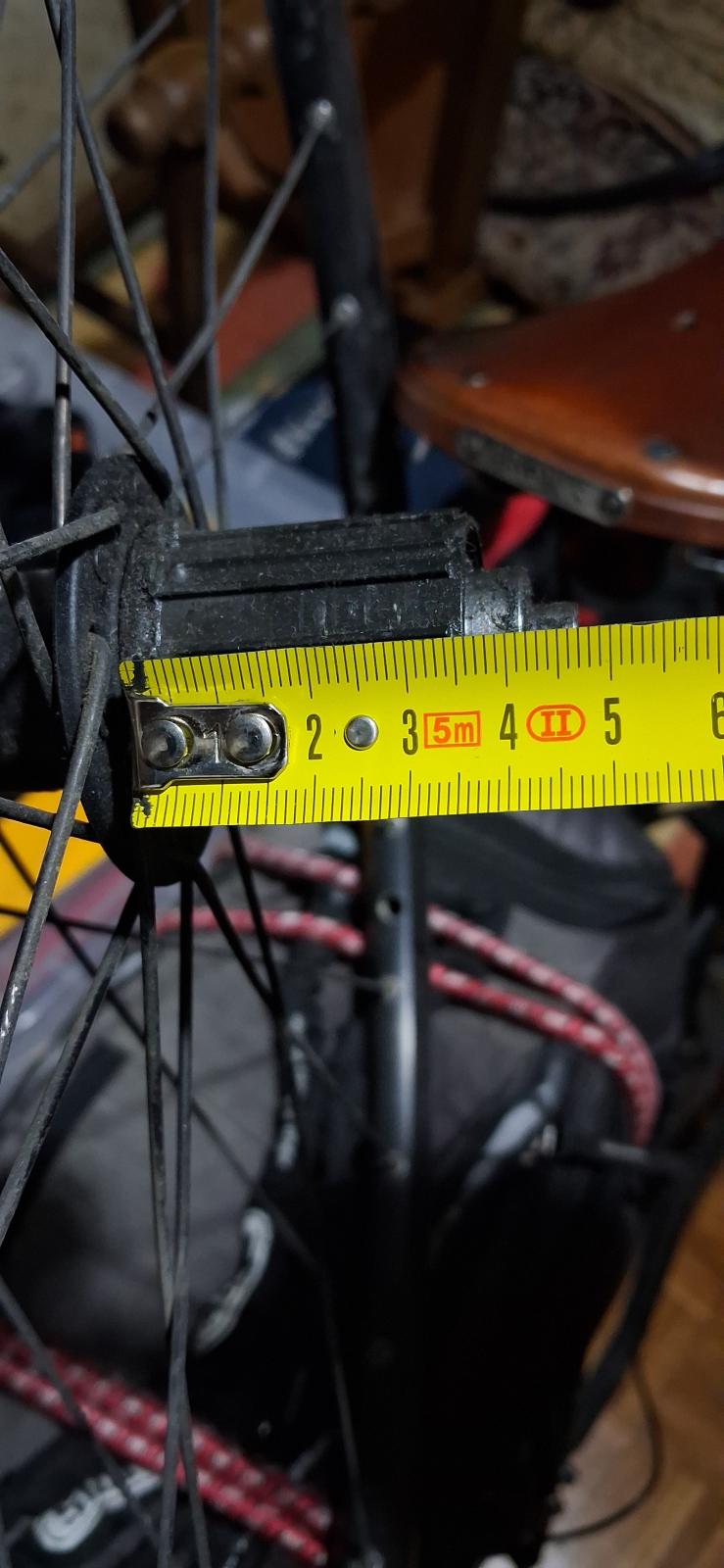

Nisam uspeo da slikam kako treba, ali ovo je Shimano FH-M785 i bez problema prihvata Shimano 11sp SLX kasetu 11-42. Ista je širina kao taj tvoj, koliko vidim.
#256 omega
Postavljeno 22 March 2026 - 06:29 PM
Могуће је онда да су Срамове мтб касете шире, говорећи о хаге стандарду, мада ми нема логике. Немам ниједну да пробам тренутно, алимто свакако морам да проверим прво.
#257 vidak
Postavljeno 22 March 2026 - 06:37 PM
Pa i jeste XD je 39mm
#258 Dusan011
Postavljeno 22 March 2026 - 06:52 PM
Mislim da nabla M475 prima samo kasetu do 10 brzina.
#259 omega
Postavljeno 22 March 2026 - 06:57 PM
Наводе је да је за до 11 брзина, зато сам био у недоумици да ли има варијанта са дужим или краћим фрихабом. Чим нађем неку шиманову за пробу, знаћу шта је тачно, или ће стати или неће :)
#260 vidak
Postavljeno 22 March 2026 - 07:05 PM
Ako je road, mtb može 11
