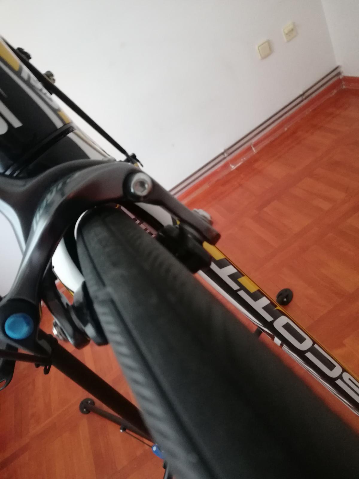

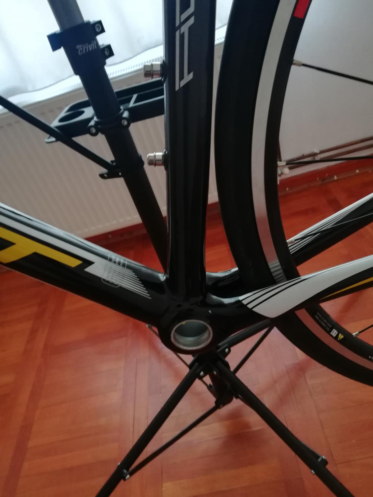

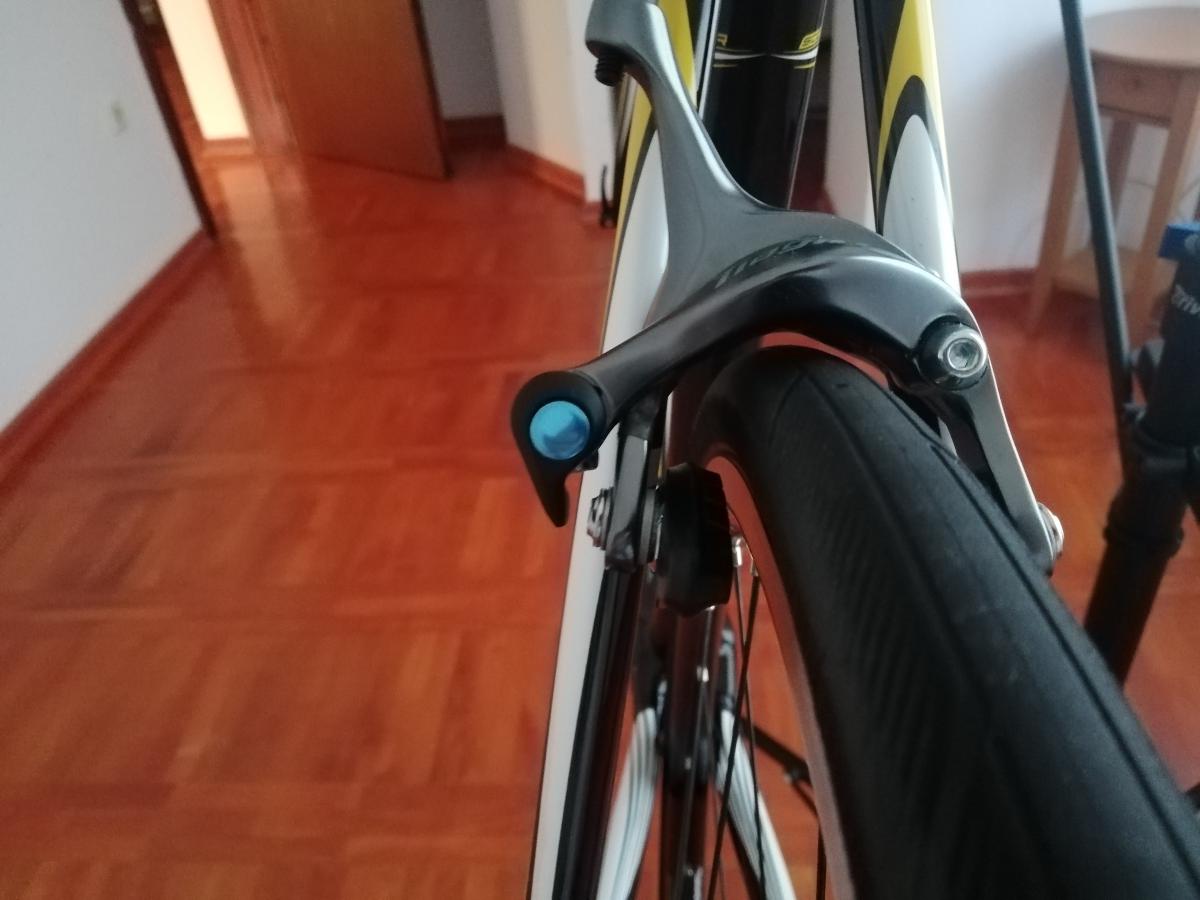

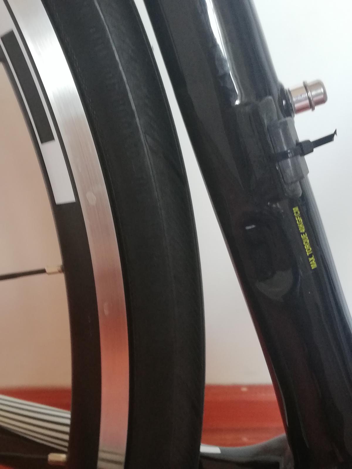

Postavljeno 02 July 2020 - 05:31 AM

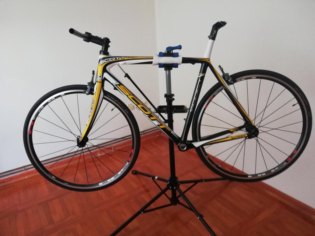

Sklapanje polako napreduje.
Gume 28 za dlaku staju i ne cesaju nigde na stalku.IMG_20200702_070506.jpg IMG_20200702_070416.jpg IMG_20200702_070406.jpg IMG_20200702_070336.jpg
Hoce li ovaj minimalni razmak biti okej u voznji ili ce ipak cesati negde?

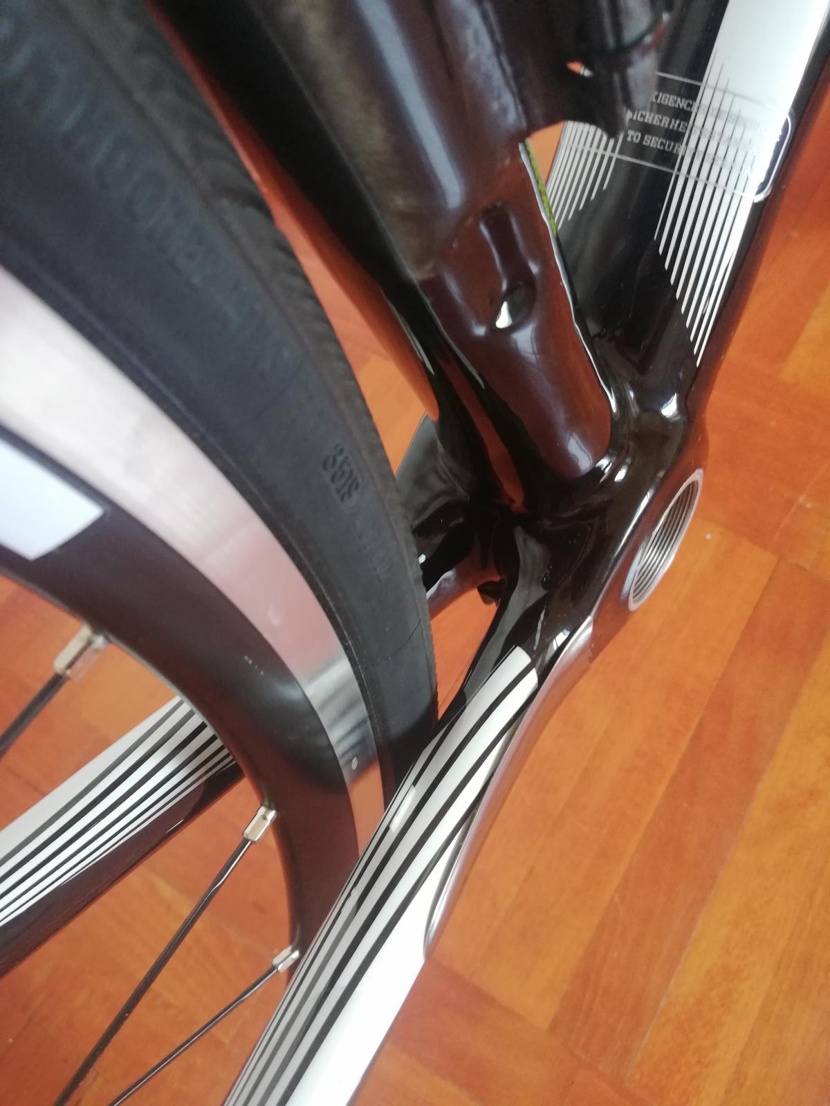

Jedno mozda glupo pitanje.Ova tacka sa prve slike,znam cemu sluzi.A sta mu dodje ova rupica sa druge slike.attachicon.gifIMG_20200605_143531.jpgattachicon.gifIMG_20200605_143536.jpg
Дренажна рупа за воду.

Da bice ovde verovatno problem prednji menjac i sajla.IMG_20200702_092941.jpg IMG_20200702_093023.jpg
Dali ce moci onda i 25 da prodje?

Mislim da zavisi od geometrije menjača. Pošto nije na šelnu, samo je pitanje koji je ugao sajle, sam menjač neće biti toliko blizu gume.

Ne bi trebalo da bude problema, a sa 25 mm sigurno prolazi. Koja je planirana menjačka grupa?

Nije bas lako proceniti po slikama ali mi se cini da moze lako da se desi da pod opterecenjem tocak kaci u viljusku(e).
+1
Drugar i ja imamo isti taj ram i imamo identične gume, Lithion 2 25mm i kod njega prednja guma dodiruje malkice nekad vilu, kad je naduvana na max. Kod mene ne kači, vidi se da ima milimetar više prostora nego kod njega, kao da se prednja viljuška za mrvicu razlikuje. Nije do točka, prebacivali smo isti u obe vile.
