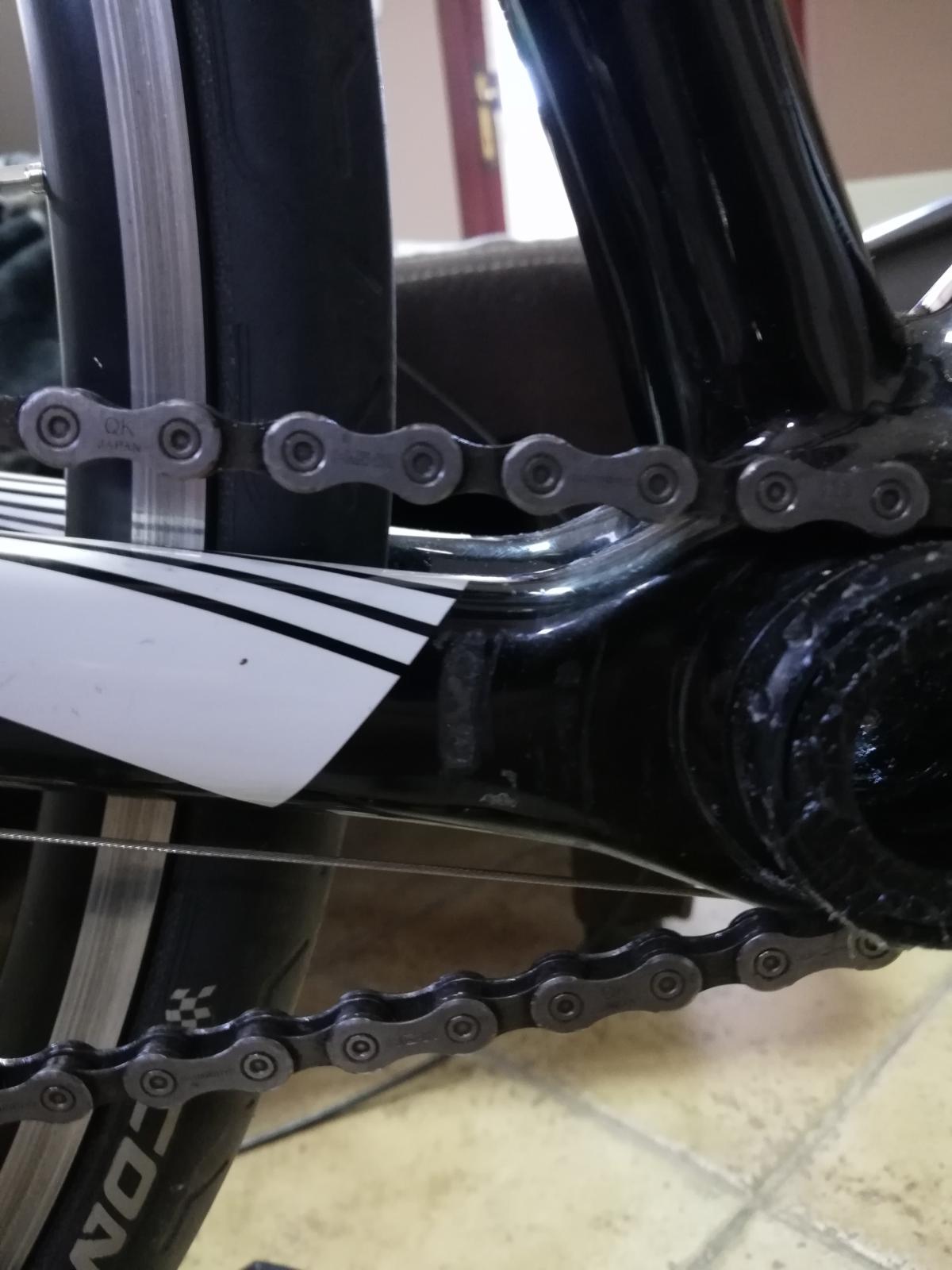

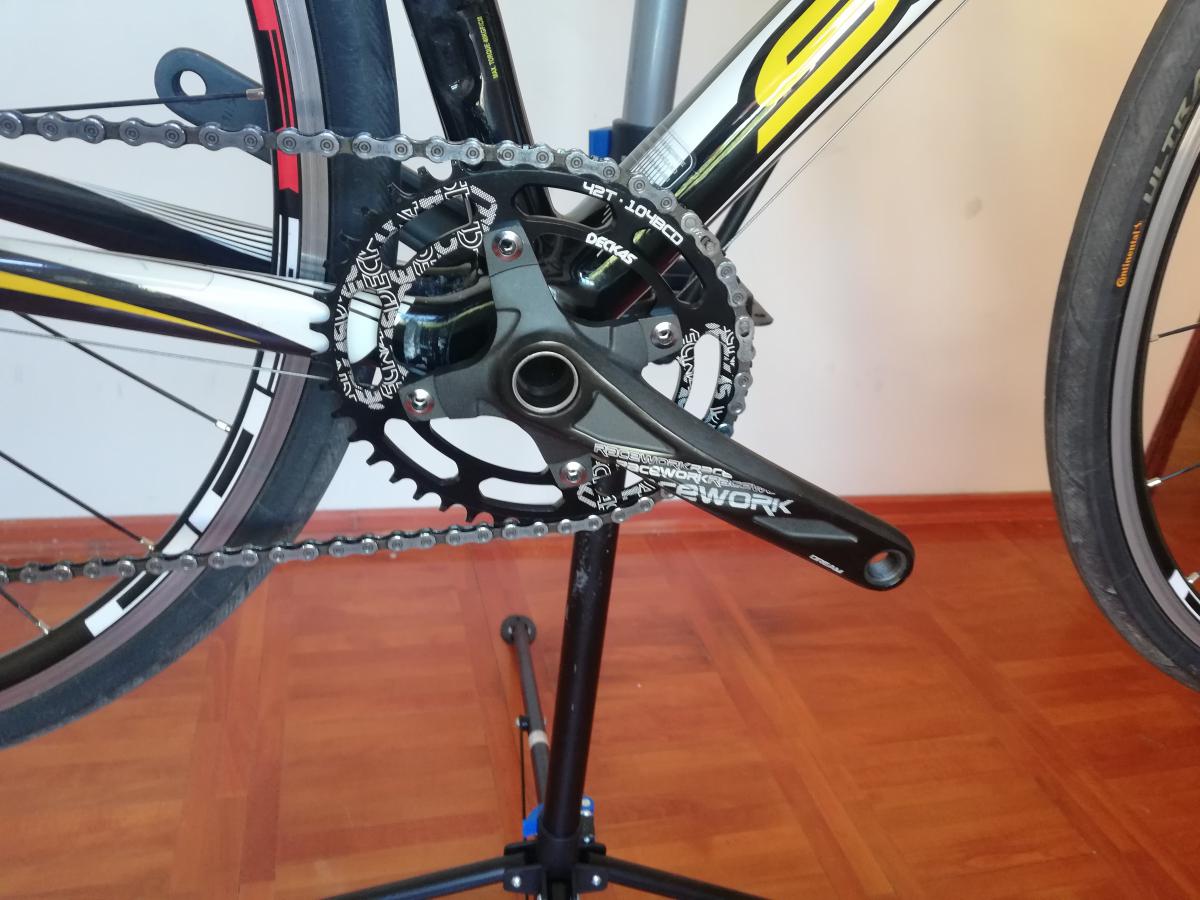

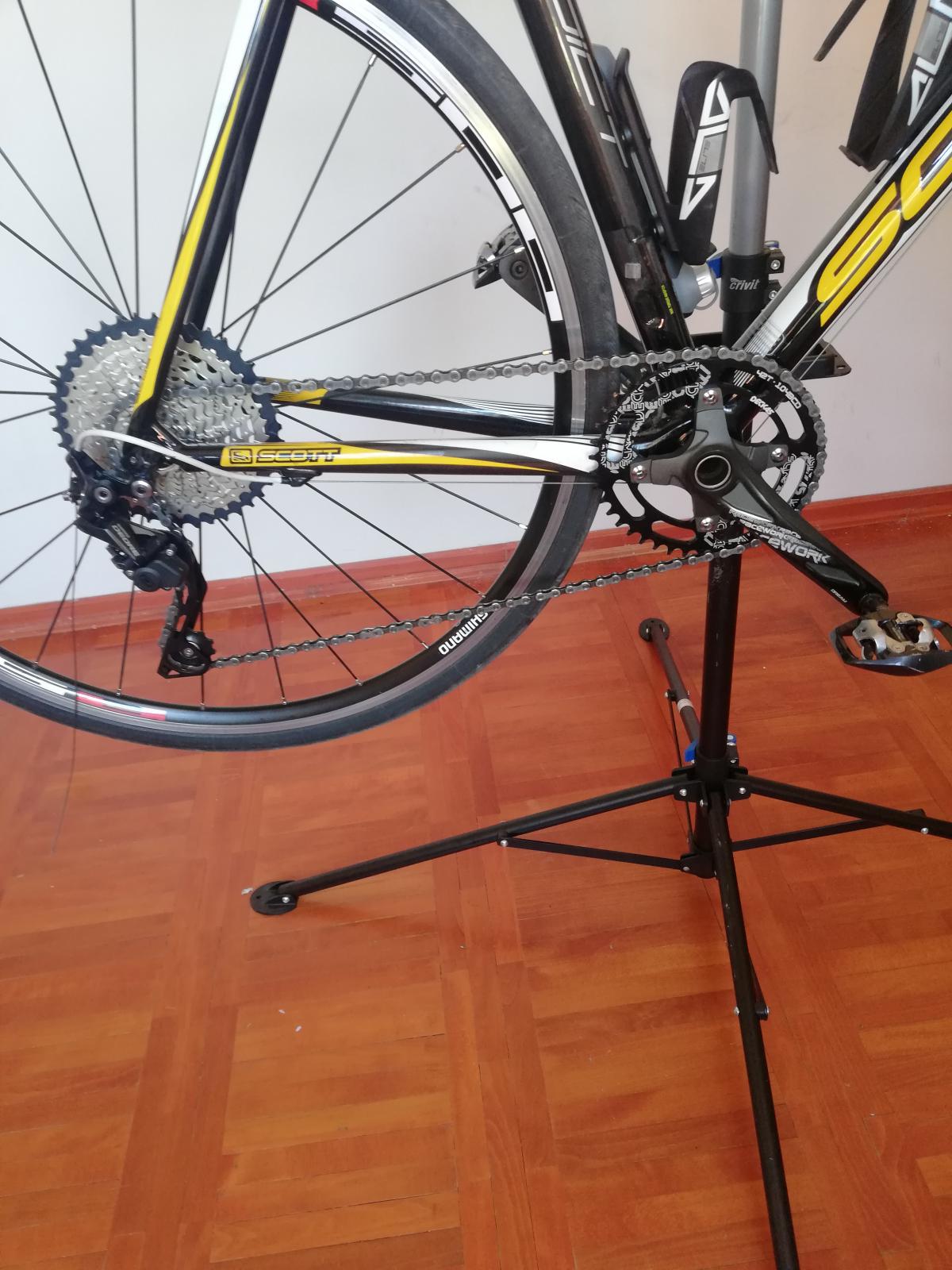

Spao lanac možda? Trebalo bi da ugradiš chain catcher jer voziš karbonski ram. Spadanje lanca na karboncu može da bude fatalno po ram.Slucajno primetih ostecenje,bolje reci brazdu koju je napravio mali lancanik.
Ubacio sam jos jedan spejser na desnoj strani patrone da bih udaljio pogon od rama.Nadam se da nece vise da dere.
Pitanje za iskusne dali odmah ovo sredjivati ili moze da se tera do zime?
Emajl bojom se može premazati.
Pre toga odmastiti (feri i topla voda, isprati i osušiti).
Može se i malo preći mokrom vodenom šmirglom gradacije preko 200. Isprati posle toga i osušiti.

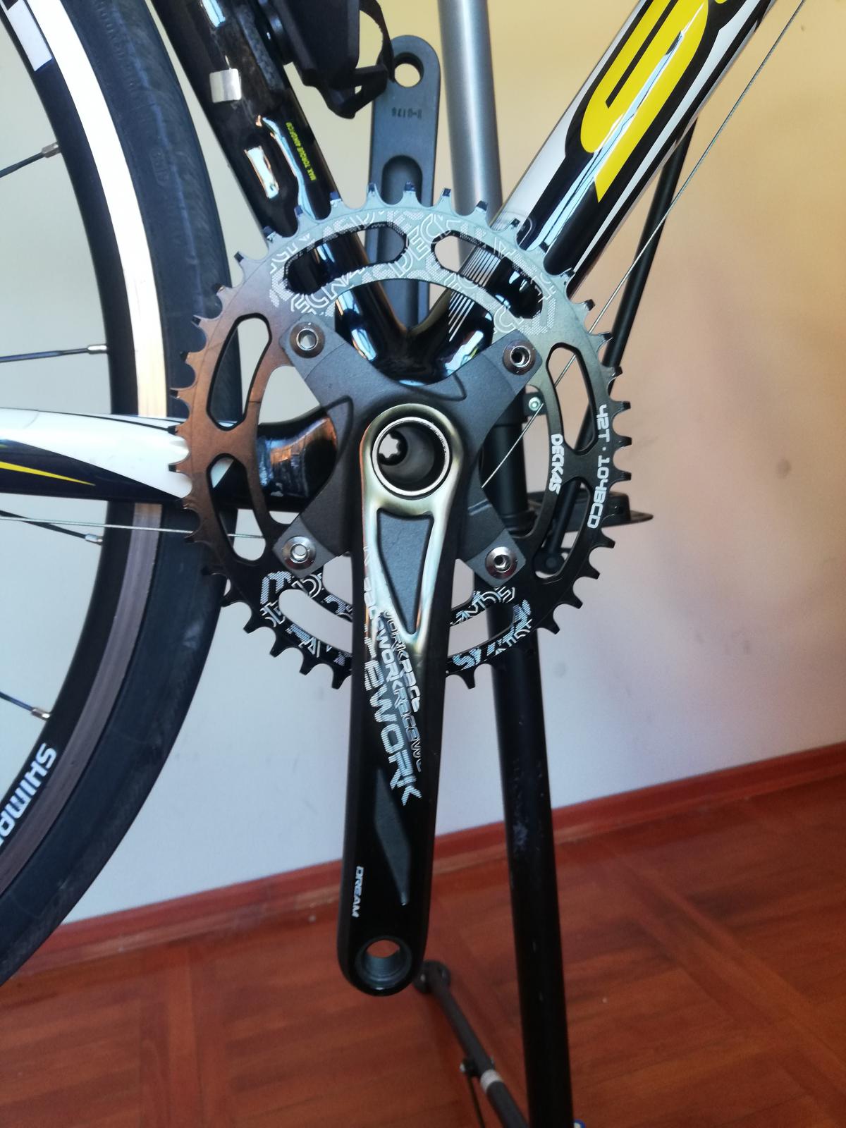

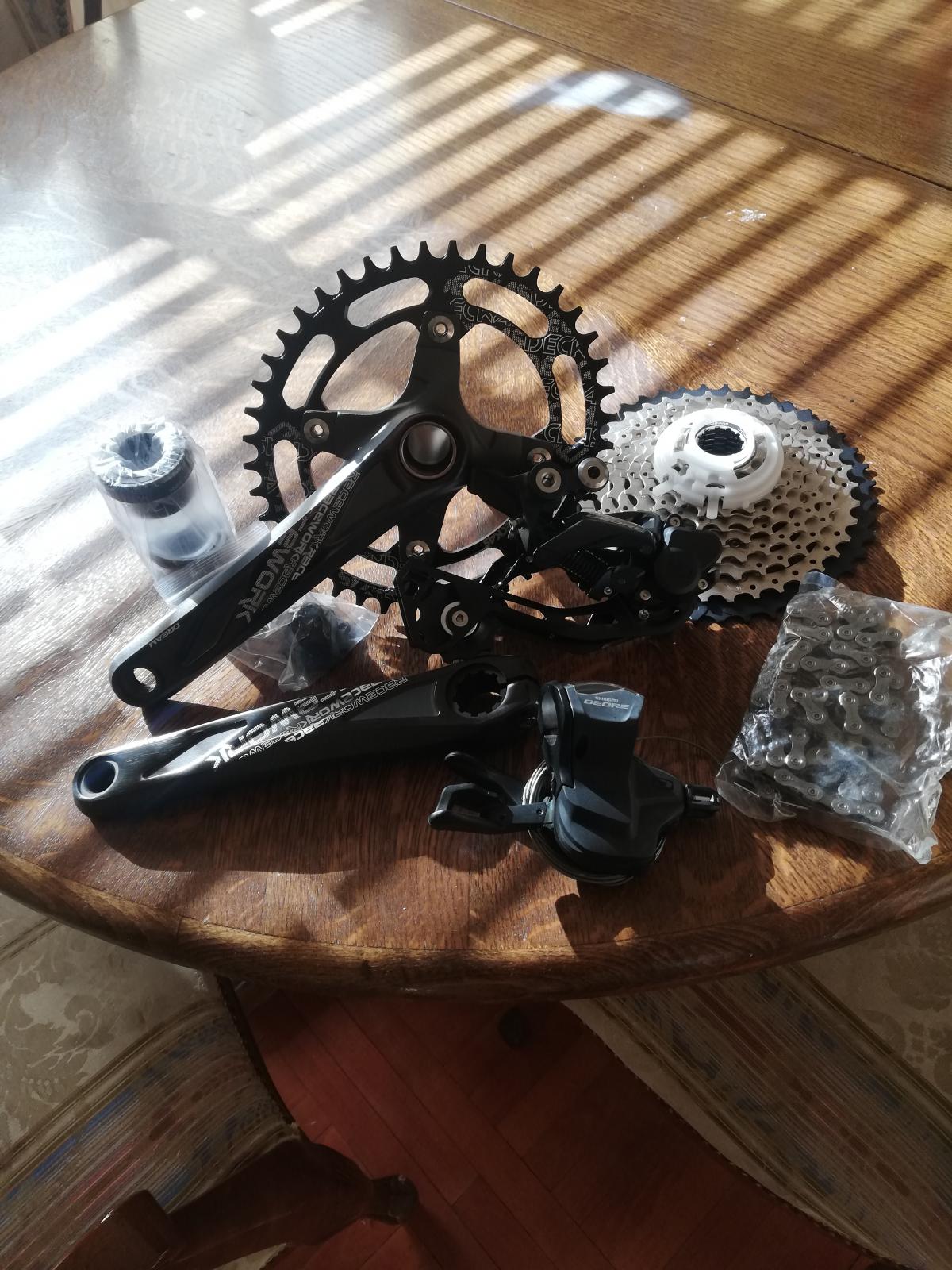

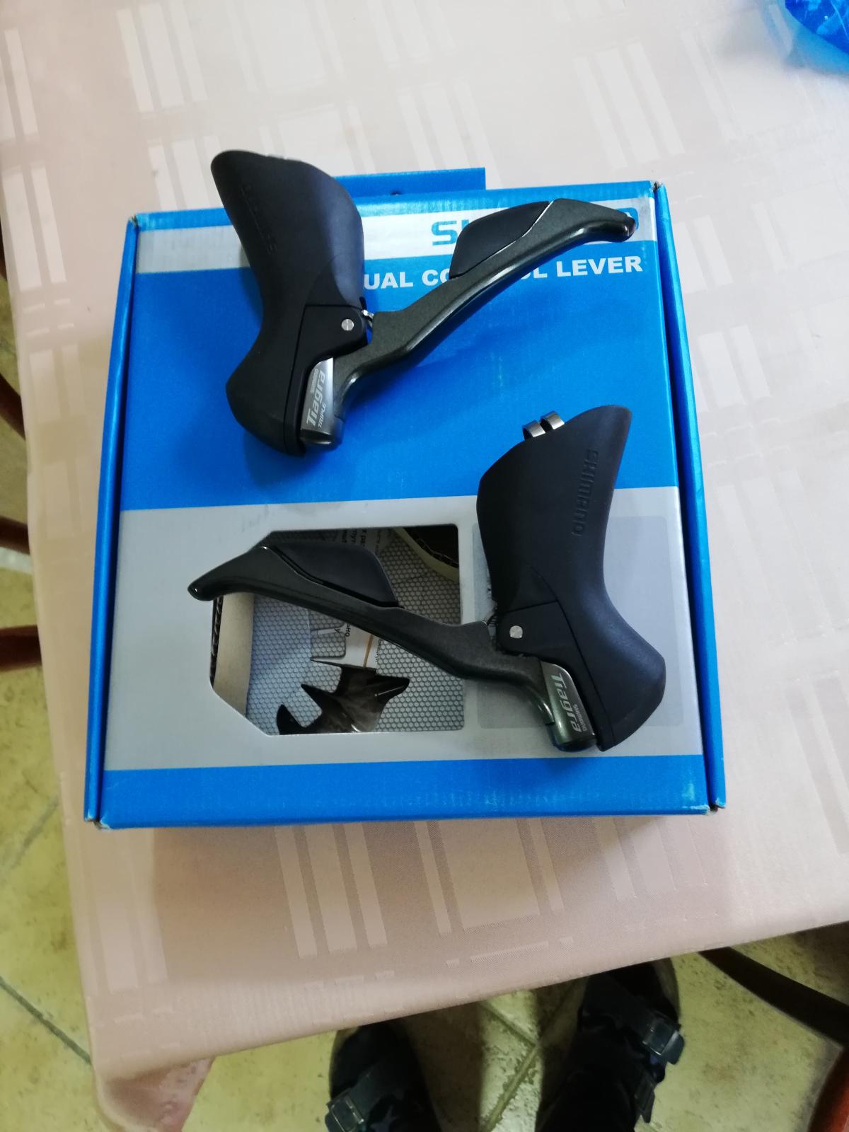

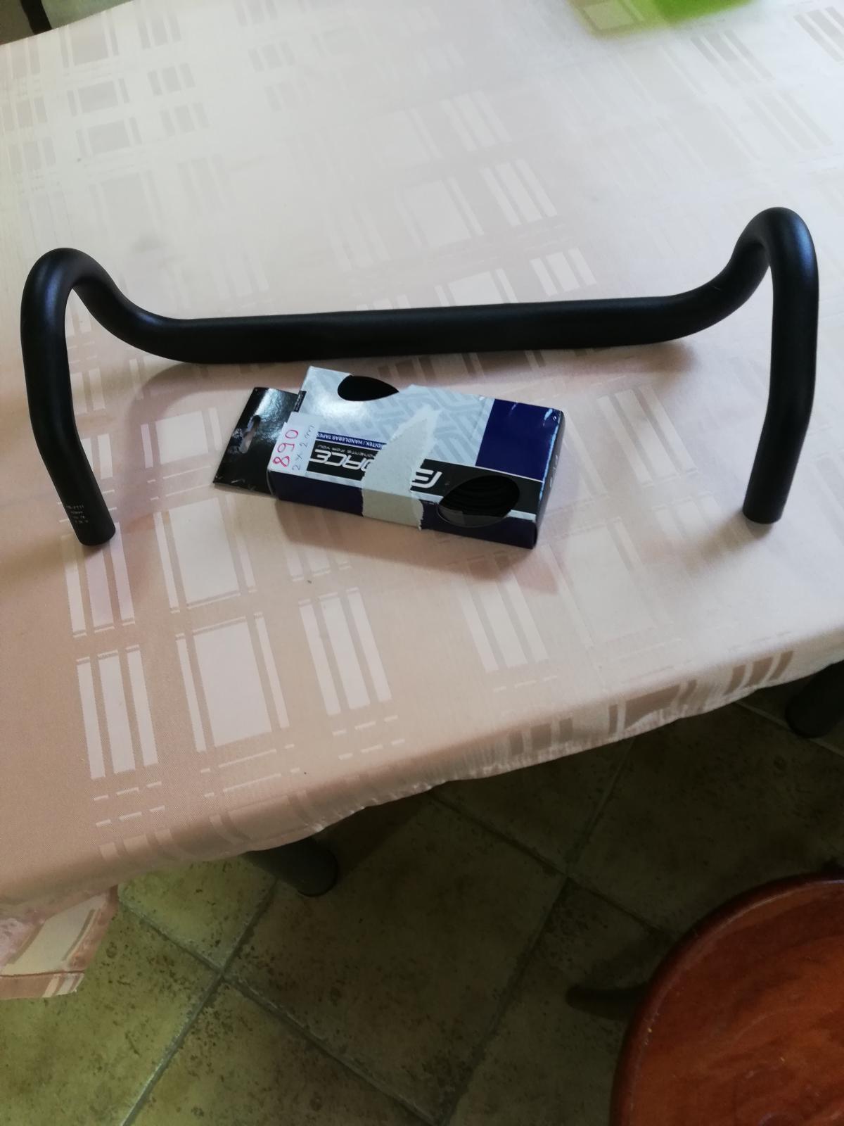

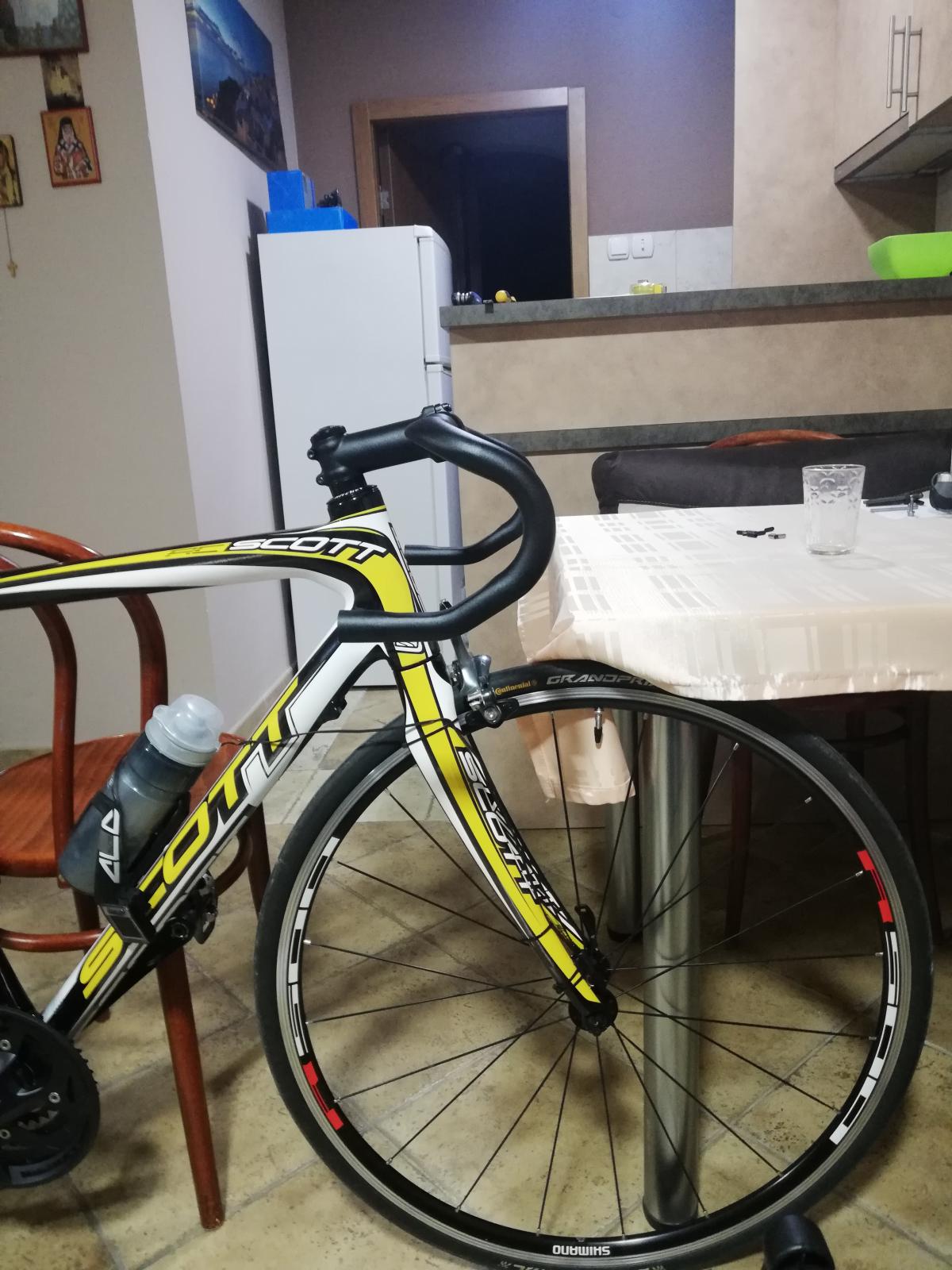

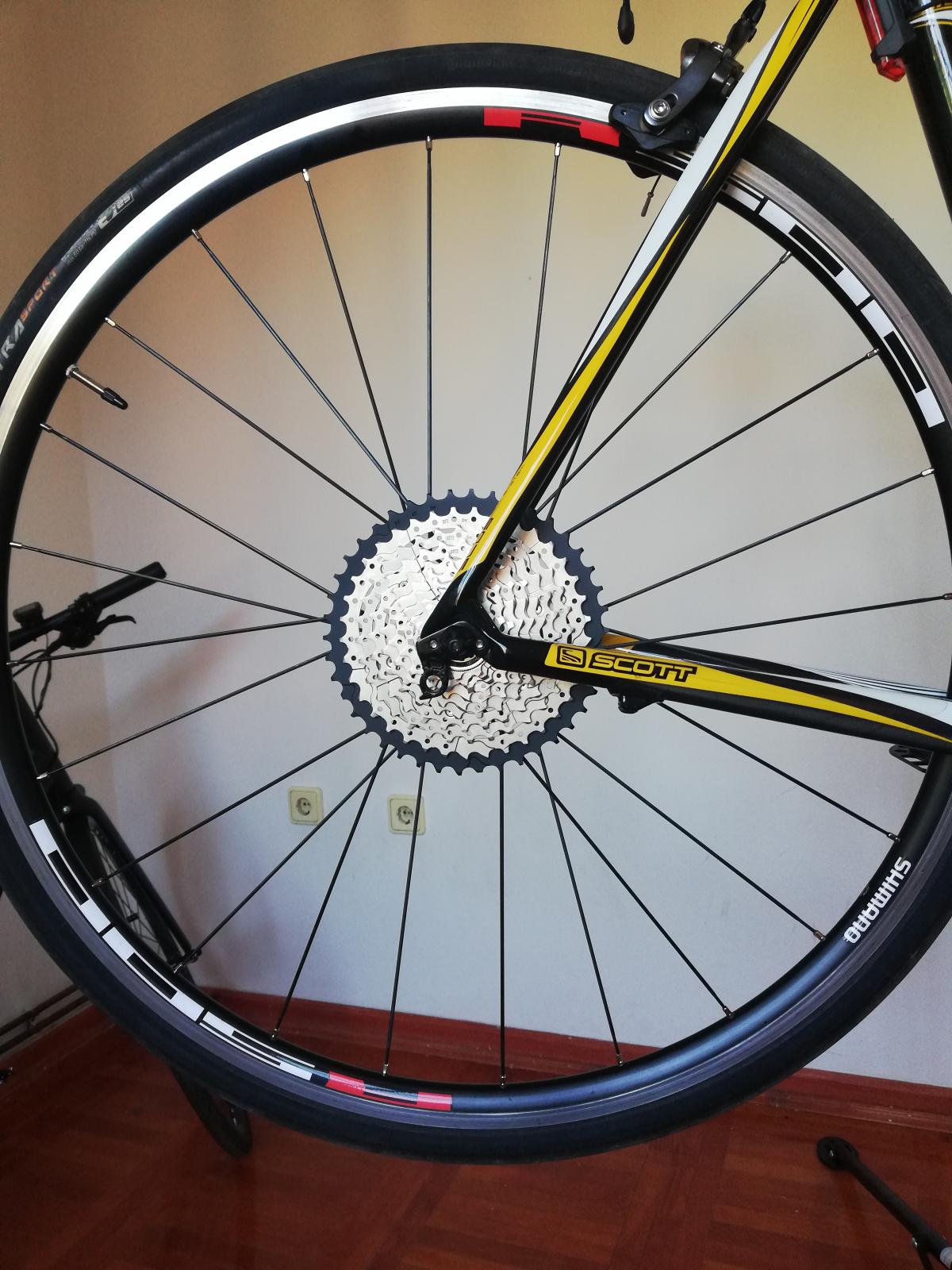

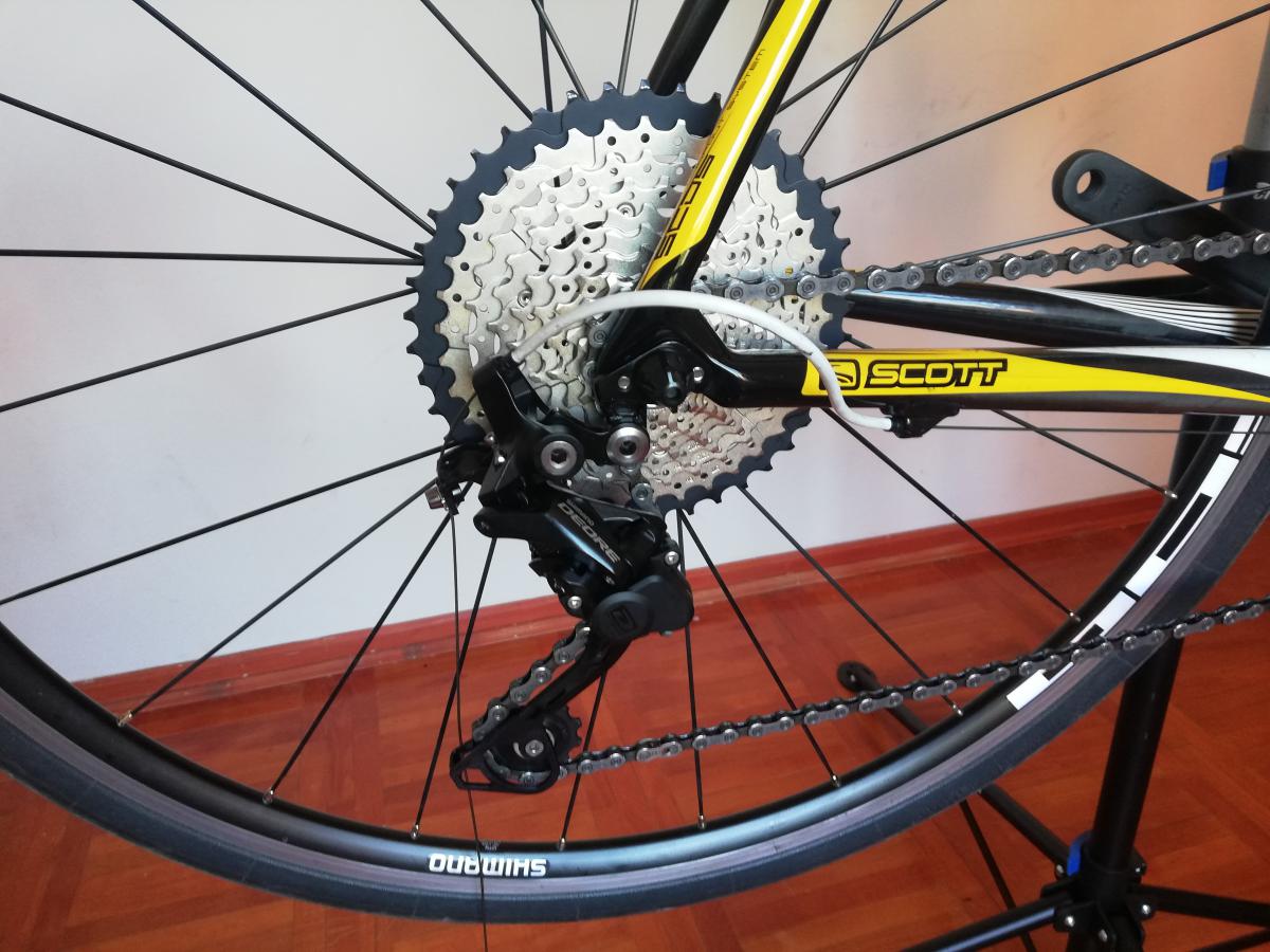

Pitanje je kako će to da radi... Mislim na drumski menjač sa treking pogonom.Resih i da probam drop bar
Pogon za sada ostaje treking 26x36x48.

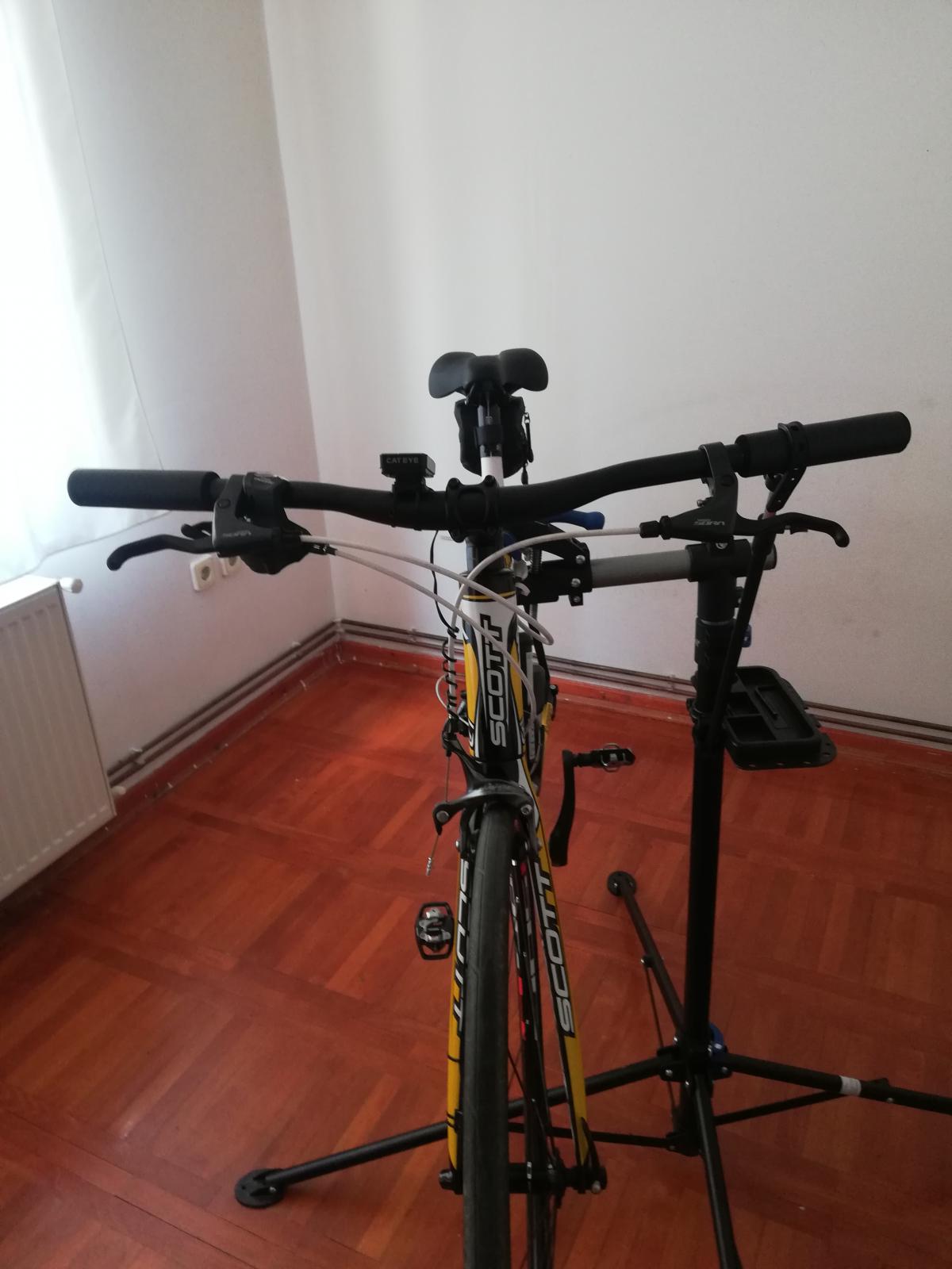

Hahaa dobar si,upravu si.Konačno, da bicikl dobije pravi oblik!
A sto se pogana tice pitanje da li ga i u Vrscu ima,to na sajtu sto pise nema veze sa mozgom.Evo na primer ni jedan drumski volan 31,8 nemaju na stanju.Ovaj volan je od njih kupljen na slepo jer ga i nema na sajtu.
