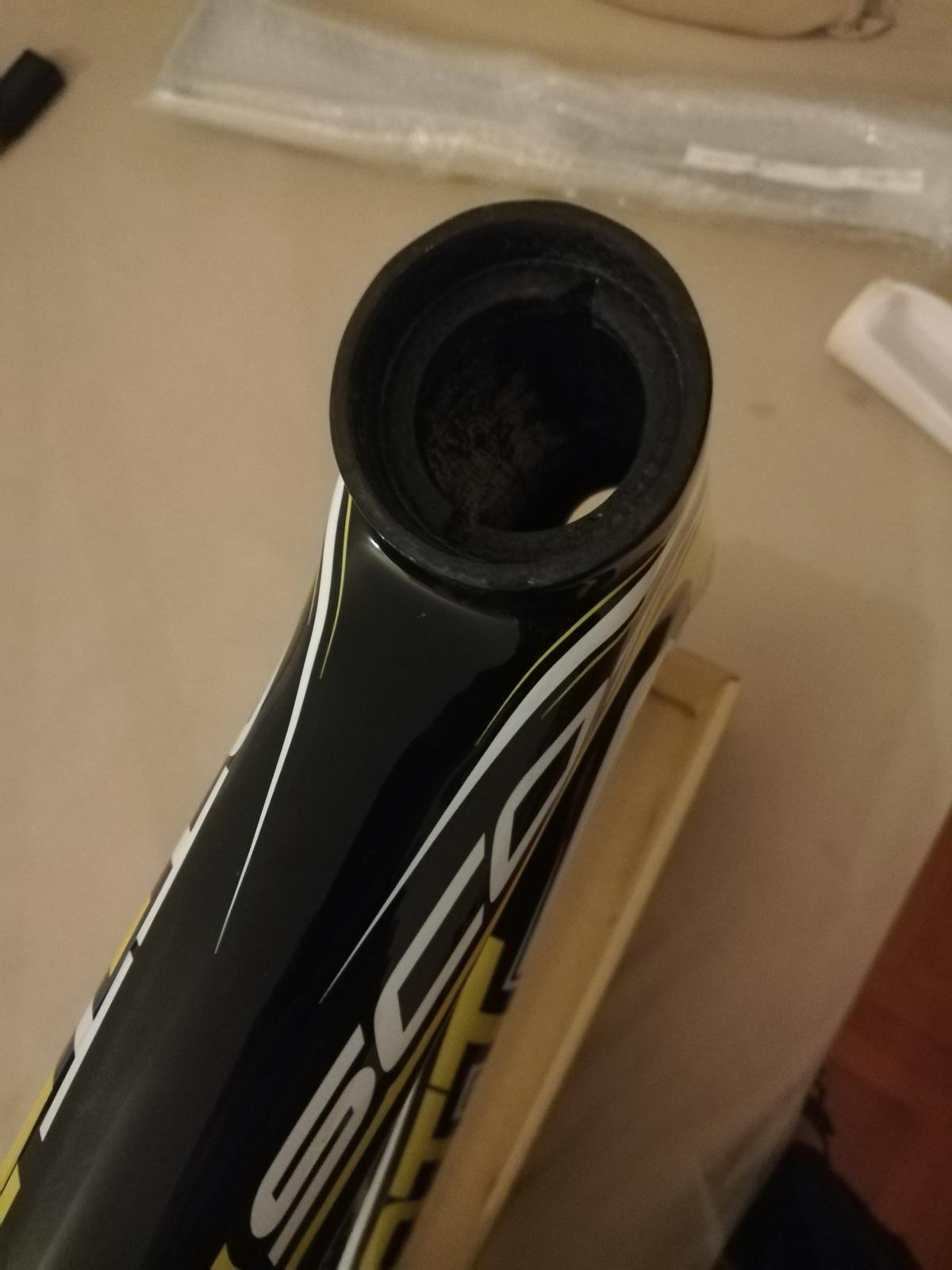

Postavljeno 07 June 2020 - 05:20 AM
Da Reljo na tom sam i ja mislio.Lose sam se izrazio.
Mislio sam cime ovo da podmazem,pre montaze solja?Karbon patom,litijumovom ili belom?

Postavljeno 07 June 2020 - 05:30 AM
Procitao sam sve sa sajta,sto me je zanimalo.I skoro sve mi je jasno.
Da je alu ram u pitanju a karbon viljuska ovde bi namazao belu pt,kao i na klipu sto si uradio,i ne bih ni pitao za savet.
Sad se radi o karbon ramu i karbon viljusci pa vec nisam siguran koja mast treba.

Pitaš za mast za stavljanje pre nakucavanja šolja u ram? Ili za stavljanje unutar šolja?

Postavljeno 07 June 2020 - 05:54 AM
Da za mast pre nakucavanja solja u ram,to me interesuje?
Za stavljanje unutar solje verovatno ide litijumova.
Reljo jos jednom ti se izvinjavam naravno da nigde nisi napisao da se lageri ne podmazuju.
Nema potrebe za izvinjenje - meni pomaže info za stvari koje nisu jasne - da to ispravim i napravim boljim. Isto važi i za bilo kakve uočene greške - bilo u podacima, brojkama, ili pravopisu.
Što se nakucavanja šolja tiče - montažna pasta (ne za karbon, sa silicijumom, već neka "obična" -  Famol PT, ili "bakarna mast").
Uz važnu napomenu:
Neki proizvođači (ili pre je bolje reći "prodavci") masti, prodaju "mast za bicikle" - što je najčešće način da se skuplje naplati ono što se prodaje kao "maziva mast".
Isto važi i za montažne paste.
Otkad su krenuli karbonski delovi i ramovi, krenuli su pisati: "bezbedno za karbonske delove". Što je, po mom mišljenju, isto kao da na mazivu mast napišeš: "bezbedna za kuglice ležaja". Eventualno neke egzotične masti koje su kisele, a ne bazne, bi možda mogle naštetiti karbonu.
Uglavnom - do sad nisam primetio da litijumska i Famol PT, ili bakarna mast štete karbonu. Ali na njima ne piše "bezbedne za karbon". Ako ikada naiđem na podatak/dokaz da štete, ispraviću se.
Naravno (ako još neko čita) - nikako ne mazati šticnu, ili spoj lule i kormana ako su karbonski delovi u pitanju takvim montažnim pastama - tada se koriste montažne paste za karbonske delove (sa komadićima silicijuma, tj. "šmirgle" u sebi, kako bi se sa manjom silom zatezanja postigla dovoljno čvrsta veza, da ništa ne kliza, ali ni da ne puca od pretezanja, karbon je osetljiviji na to).

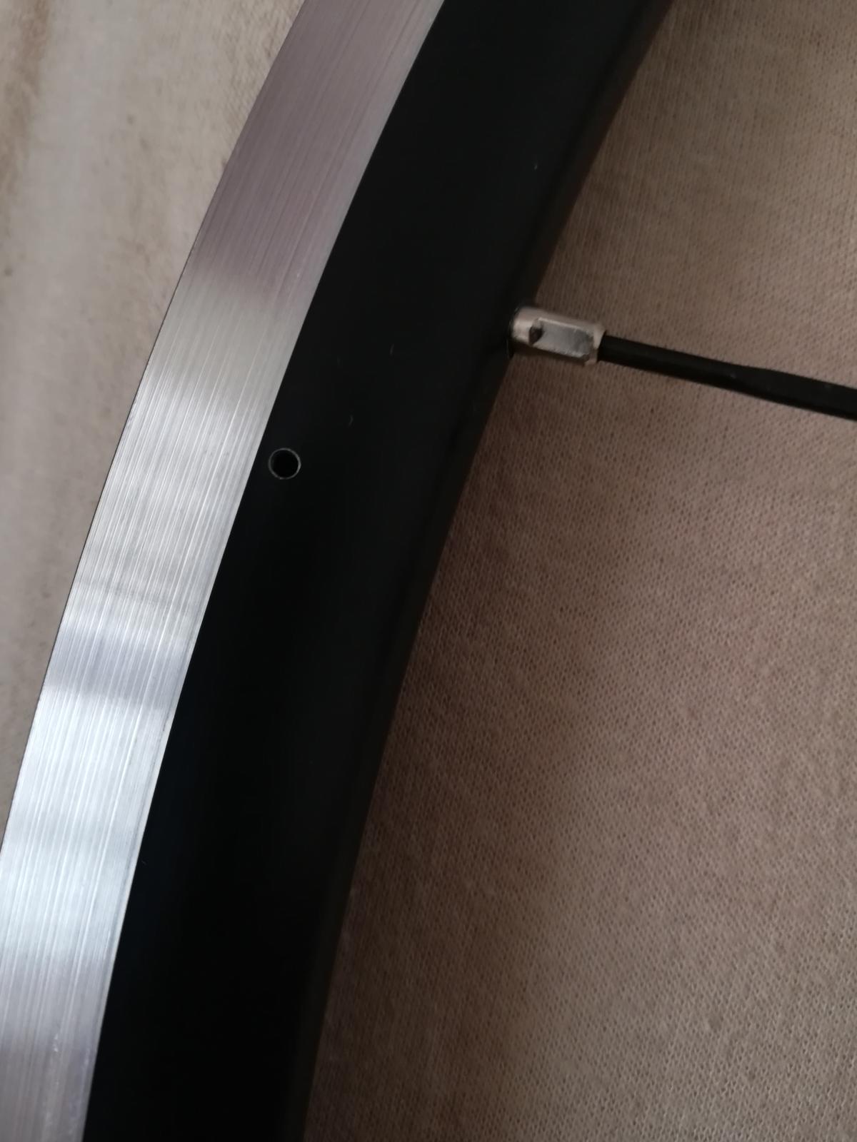

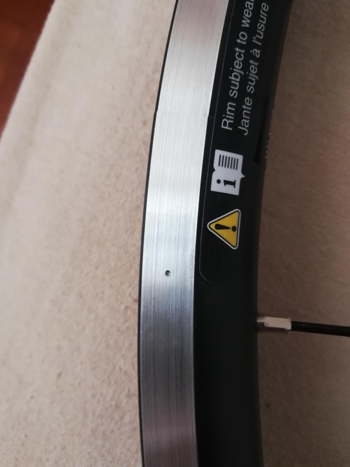

Postavljeno 11 June 2020 - 07:44 AM
Jedno mozda glupo pitanje.Ova tacka sa prve slike,znam cemu sluzi.A sta mu dodje ova rupica sa druge slike.IMG_20200605_143531.jpg IMG_20200605_143536.jpg
#39 vidak
Postavljeno 11 June 2020 - 09:27 AM
Jedno mozda glupo pitanje.Ova tacka sa prve slike,znam cemu sluzi.A sta mu dodje ova rupica sa druge slike.attachicon.gifIMG_20200605_143531.jpgattachicon.gifIMG_20200605_143536.jpg
prvo sam mislio da pitaš za prvu sliku... I mene zanima čemu služi ova rupica sa druge slike.
#40 zoksi
zoksi
  • 277 posts
Postavljeno 11 June 2020 - 09:35 AM
Sa obe strane ima po jedna.
